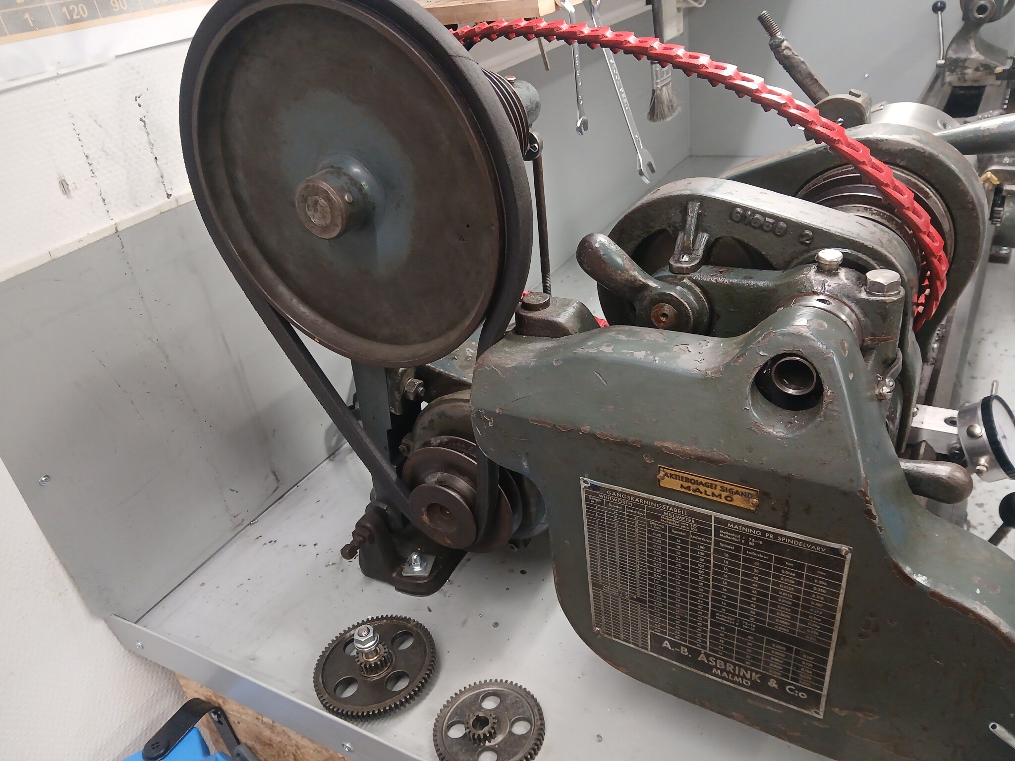

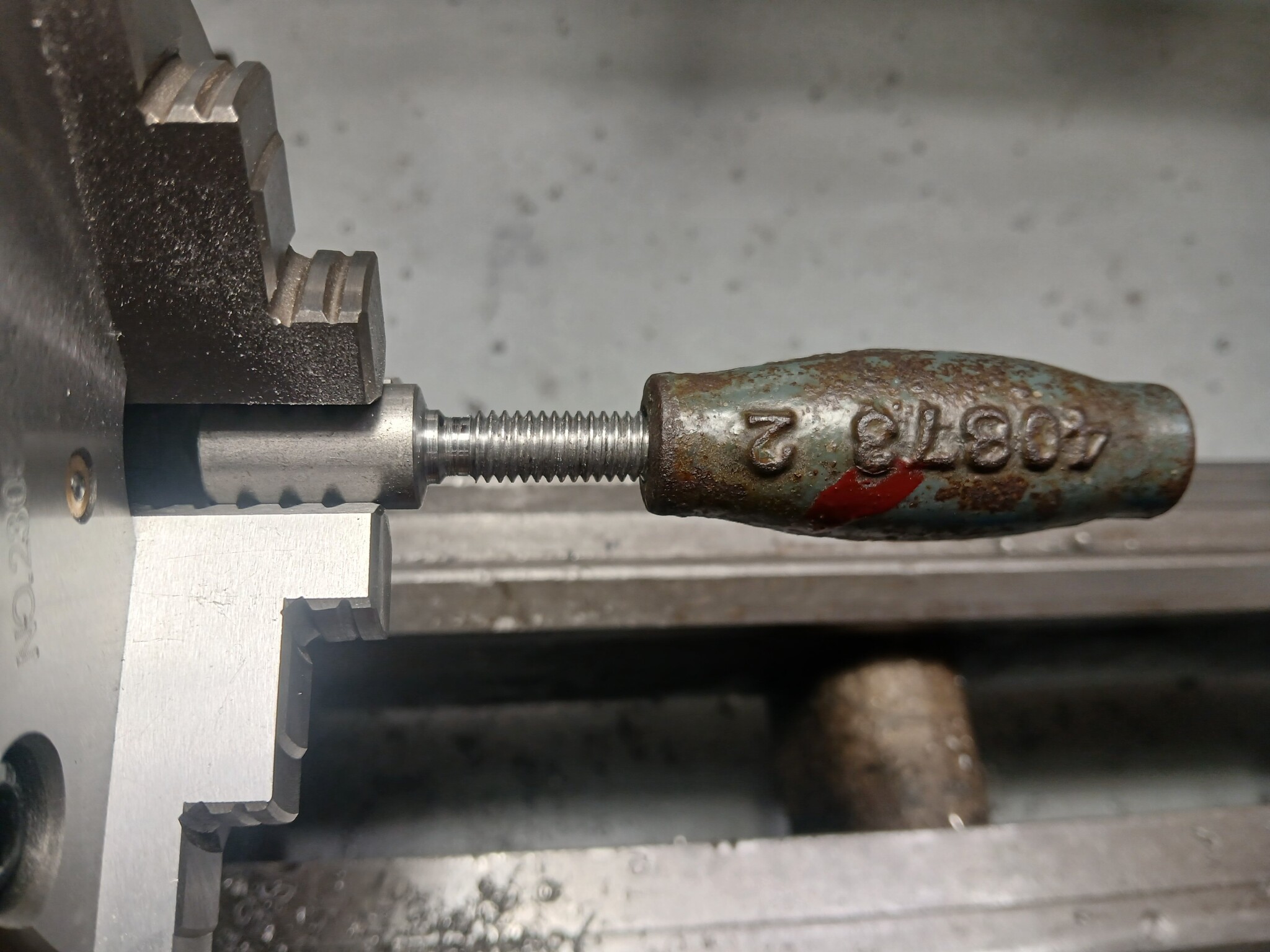

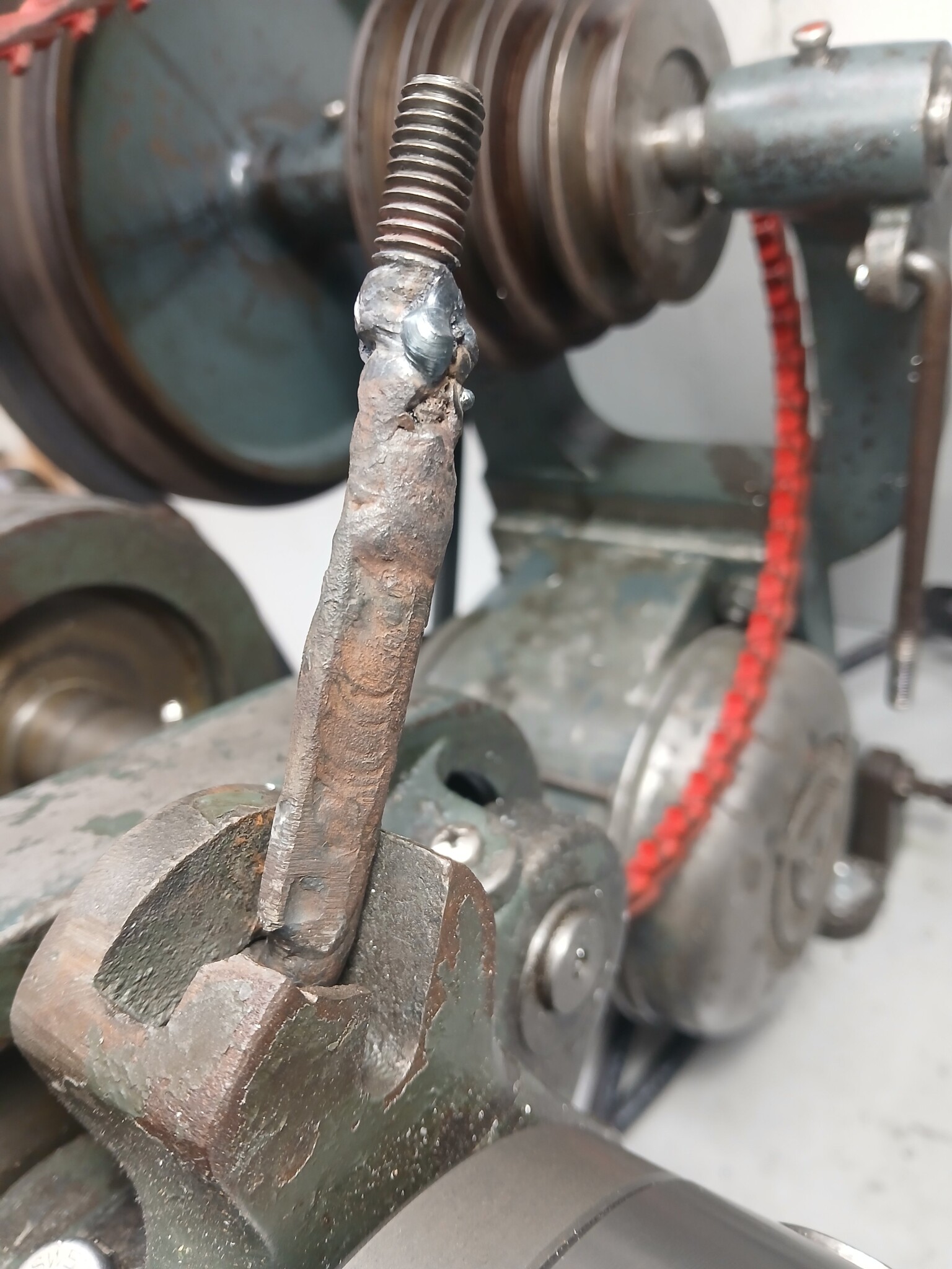

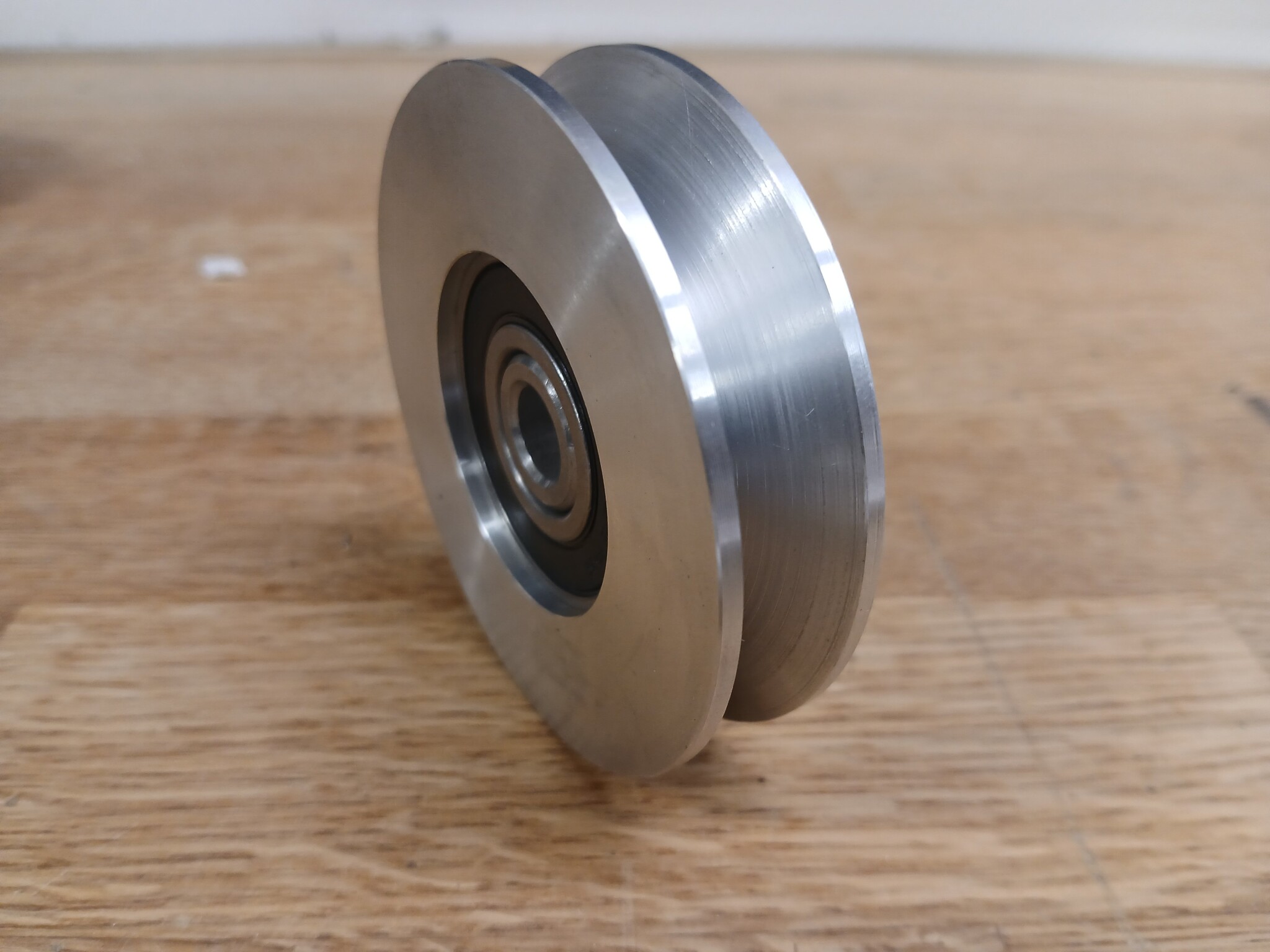

Idag Äkte jag pÄ en riktig överraskning nÀr jag stog och svarvade dÄ helt plötsligt vek sig staget till remspÀnningen (som funkar som koppling) mitt i ett skÀr och hela mellanaxeln dunsade in i svarven med remmen i full fart.
Ett vĂ€ndskĂ€r kostade det men i övrigt Ă€r allt okej och jag kunde fulsvetsa ihop staget bara för att kunna göra klart projektet. Uppenbarligen Ă€r det inte första gĂ„ngen nĂ„gon fulsvetsar hĂ€r đ
Efter det blev jag nyfiken pÄ hur jag skulle göra en bÀttre lagning med lÀngre gÀnga för justeringen och det innebÀr en withworth 3/8" vÀnstergÀnga sÄ jag började dÀr och testade och trots att jag inte riktigt hade rÀtt skÀr sÄ gick det vÀgen. Exakt hur jag ska fÄ ihop detta har jag inte bestÀmt Àn men jag kanske bara svetsar pÄ den nya gÀngan lite snyggare.

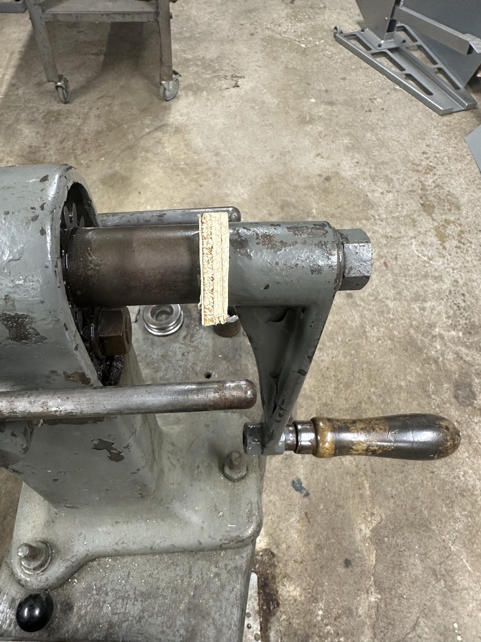

Nöjer mig med enbart allra högsta uppgradering och kvalitetssÀkring vad gÀller min sickmaskin. DÄ den inte Àr djup nog i anslaget sÄ innebar det att tillverka en detalj som tillgodoser mitt önskemÄl, och sjÀlvfallet vet jag med mig att enbart jag sjÀlv Àr kapabel att tillverka enligt mina högt stÀllda förvÀntningar. Och dÄ veven sitter pÄ en axel (inklusive en krysskil) av en större dimension Àn vad jag kunde uppbringa i lÀmpligt likasinnat material sÄ hÀnvisades jag till detta sofistikerade material.
Och sjÀlvfallet sÄ blev slutprodukten av denna uppgradering till full belÄtenhet.
