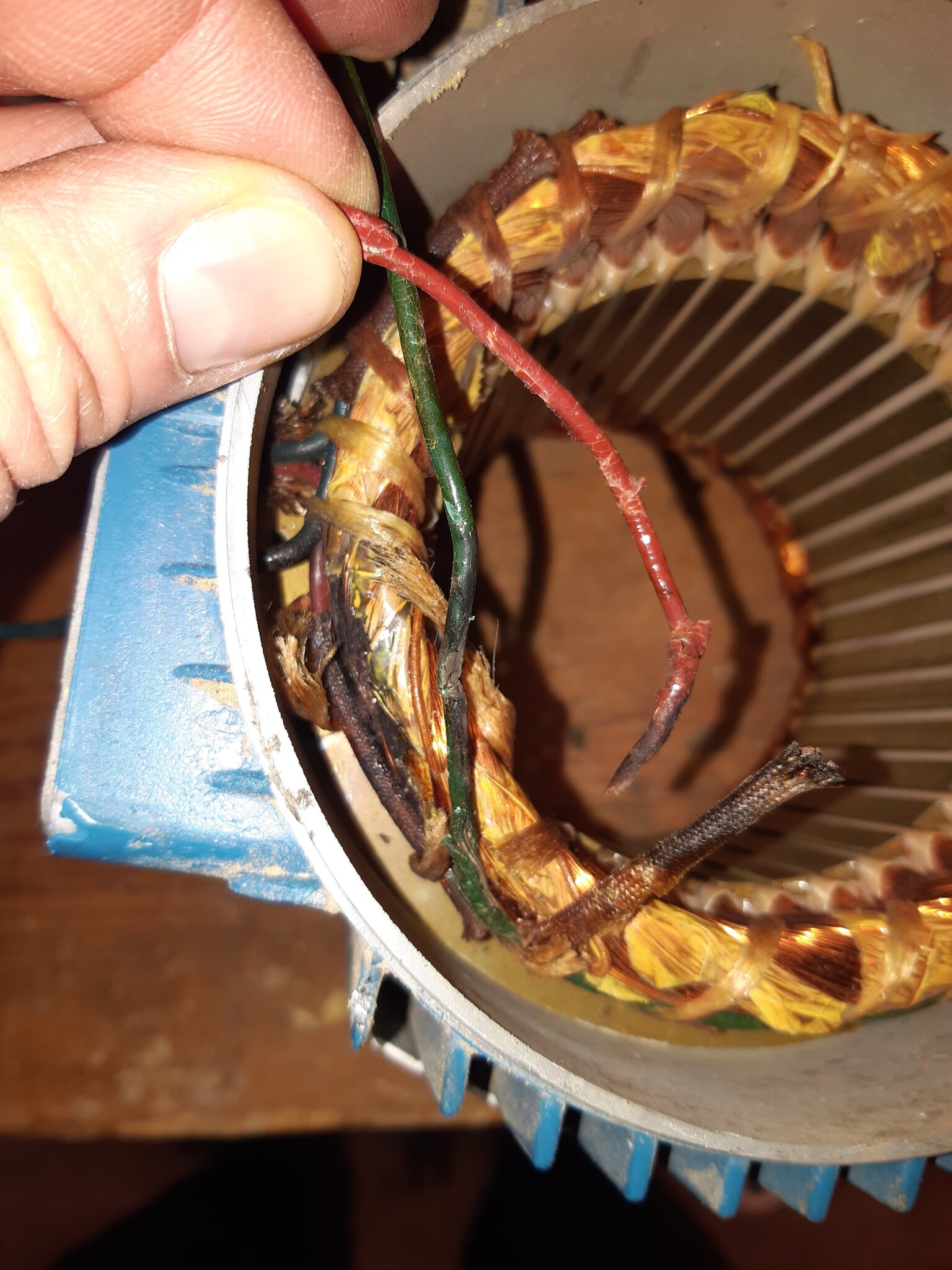

Jag försökte planhyvla härom veckan. Det blev mörkt i större delen av huset när jag startade matningsmotorn på hyveln. Någonstans är det kortslutning ordentligt. Troligen mellan två faser då två säkringar går.
Hyveln har två hastigheter genom dahlanderkoppling.
Började med det enklaste och skruvade upp brytaren. Den såg helt hel ut. Nästa steg blev att följa alla kablar. Ingen synlig skada där heller. Och då borde det dessutom varit kortslutning mot jord.
Så till motorn. Kopplingsboxen sitter så klart på baksidan, så jag fick demontera motorn.
I boxen fanns det spår av klåpare. Blå ringkabelskor storlek M6 på en 0,75mm2 kabel och M4 skruv. En mutter hade dessutom vibrerat loss. Därtill så såg kabelskorna ut att ha blivit krimpade med tänderna, en rostig flacktång eller möjligen en s.k. kabelskotång av den typ som man kan köpa i en sats på bensinmackar.
Här fanns det hopp om snabba lösningar. Tyvärr grusades dom snart då jag kollat att alla anslutningar satt fast ocv provstartade igen. En tydlig ljusbåge någonstans neråt lindningshärvan. Här finns ett större fel.
Bara att riva ut motorn och plocka isär.
Tydliga spår av ljusbåge syns.
Så nu är frågan - försöka laga lindningen? Byta till ny dahlanderkopplad motor? Byta till en vanlig 4 polig motor och frekvensomriktare? Det lutar åt det senare för då får jag steglös justering av matningshastigheten på köpet.

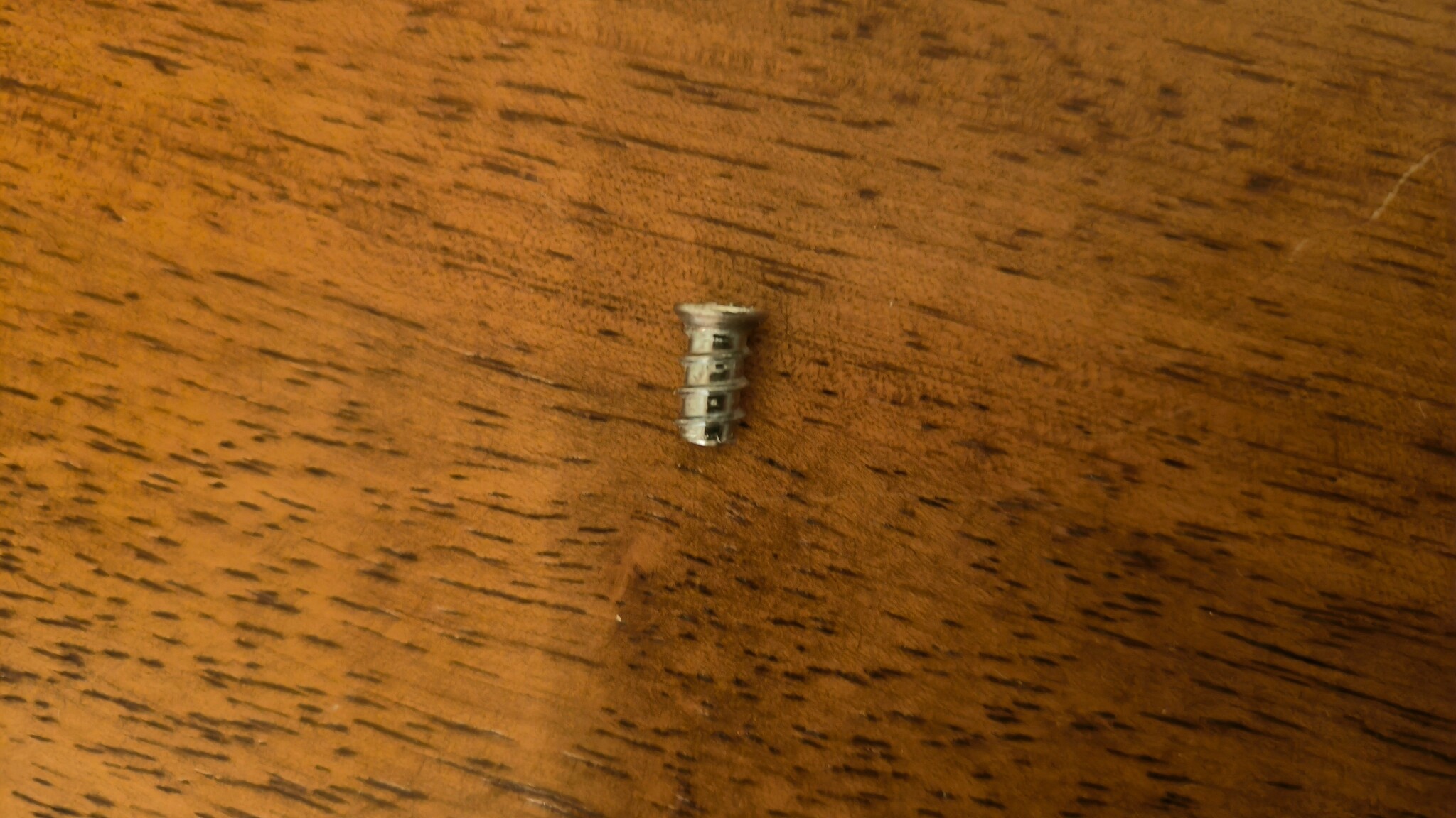

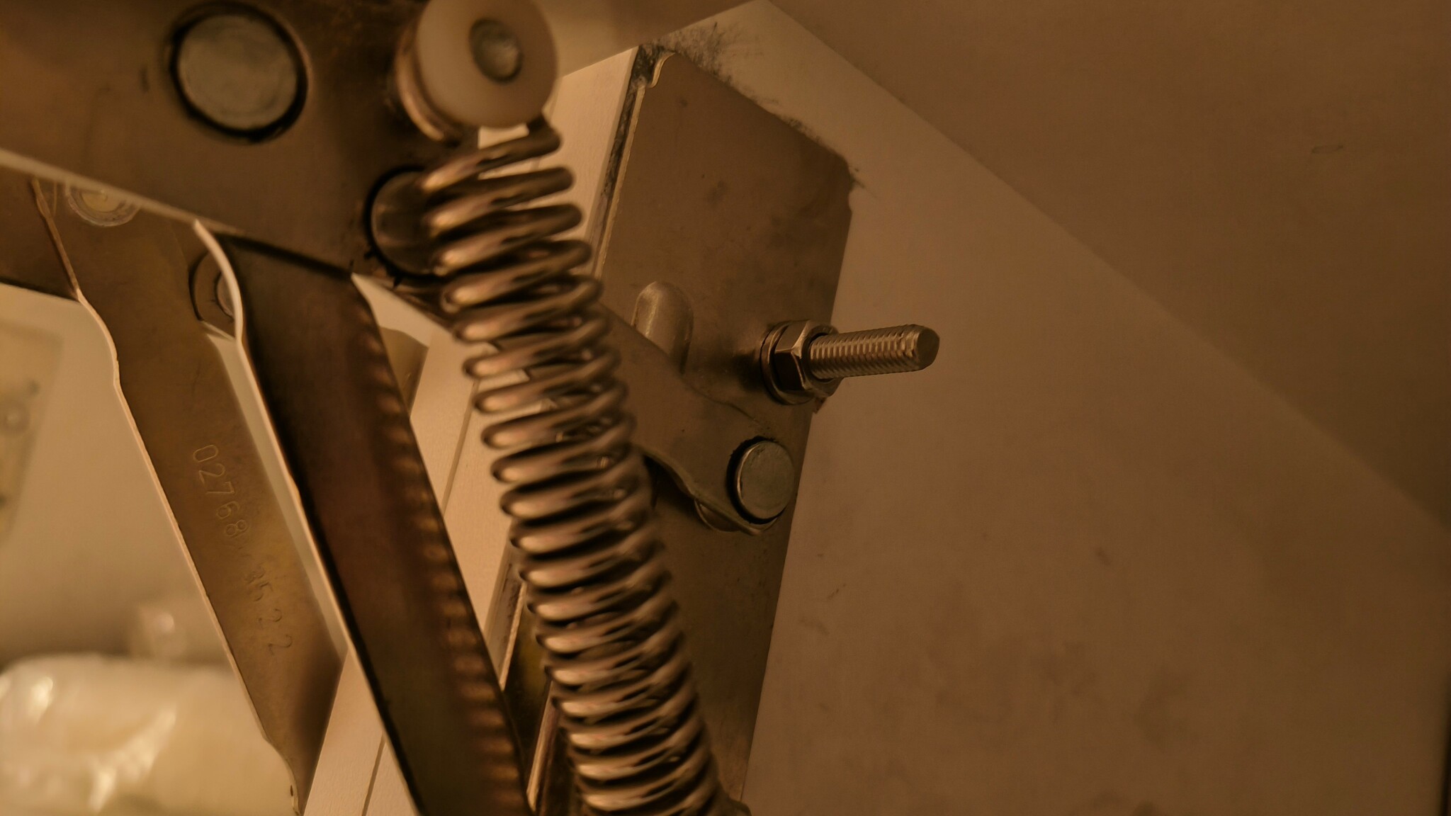

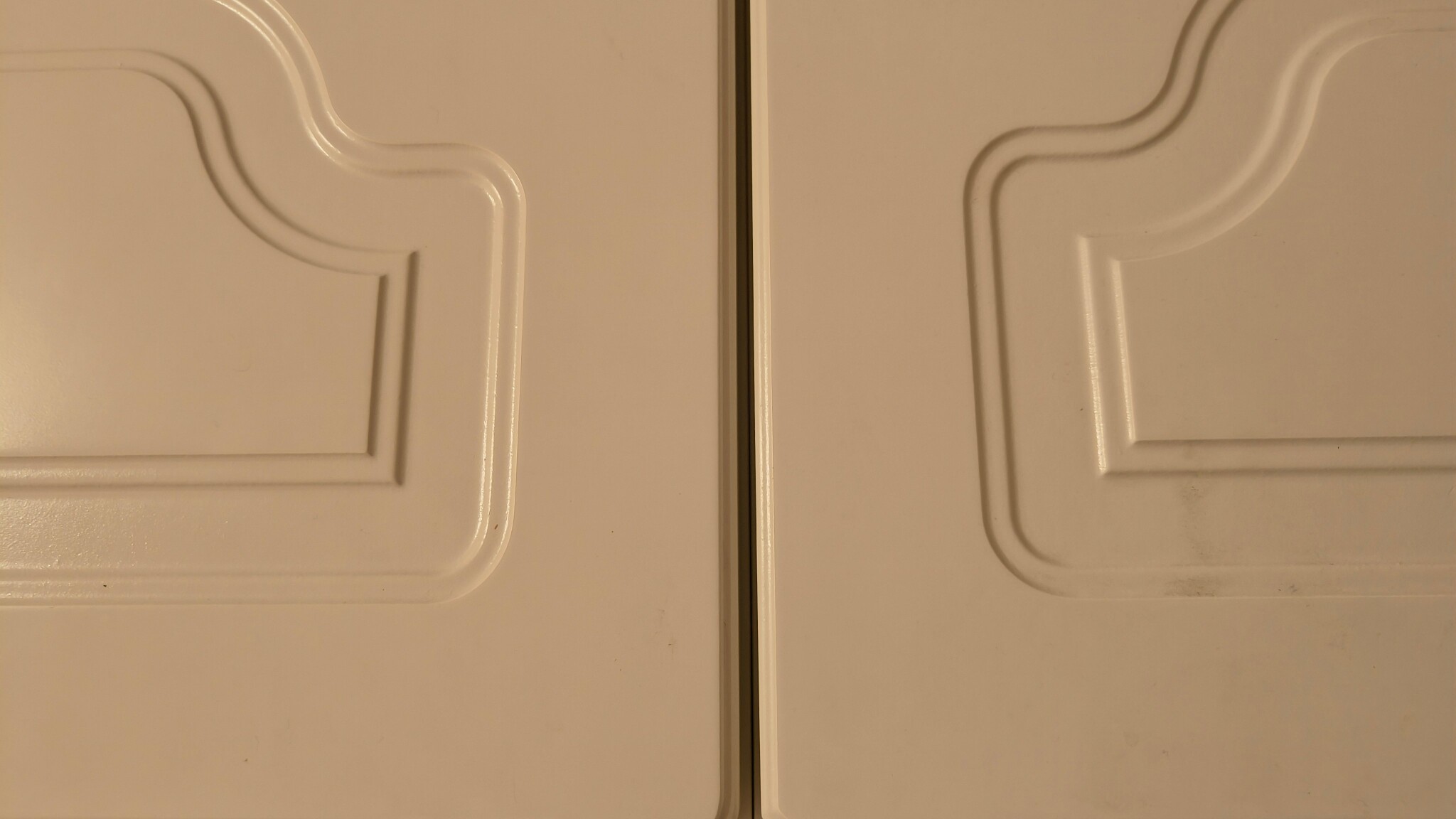

Marbodals skitkök och system till skruvar.
Som skulle hålla lucka fast såhär
En skruv på ett träbord, använd i ett försök att fästa en skåpslucka i en spånplatta med Marbodals kökssystem.

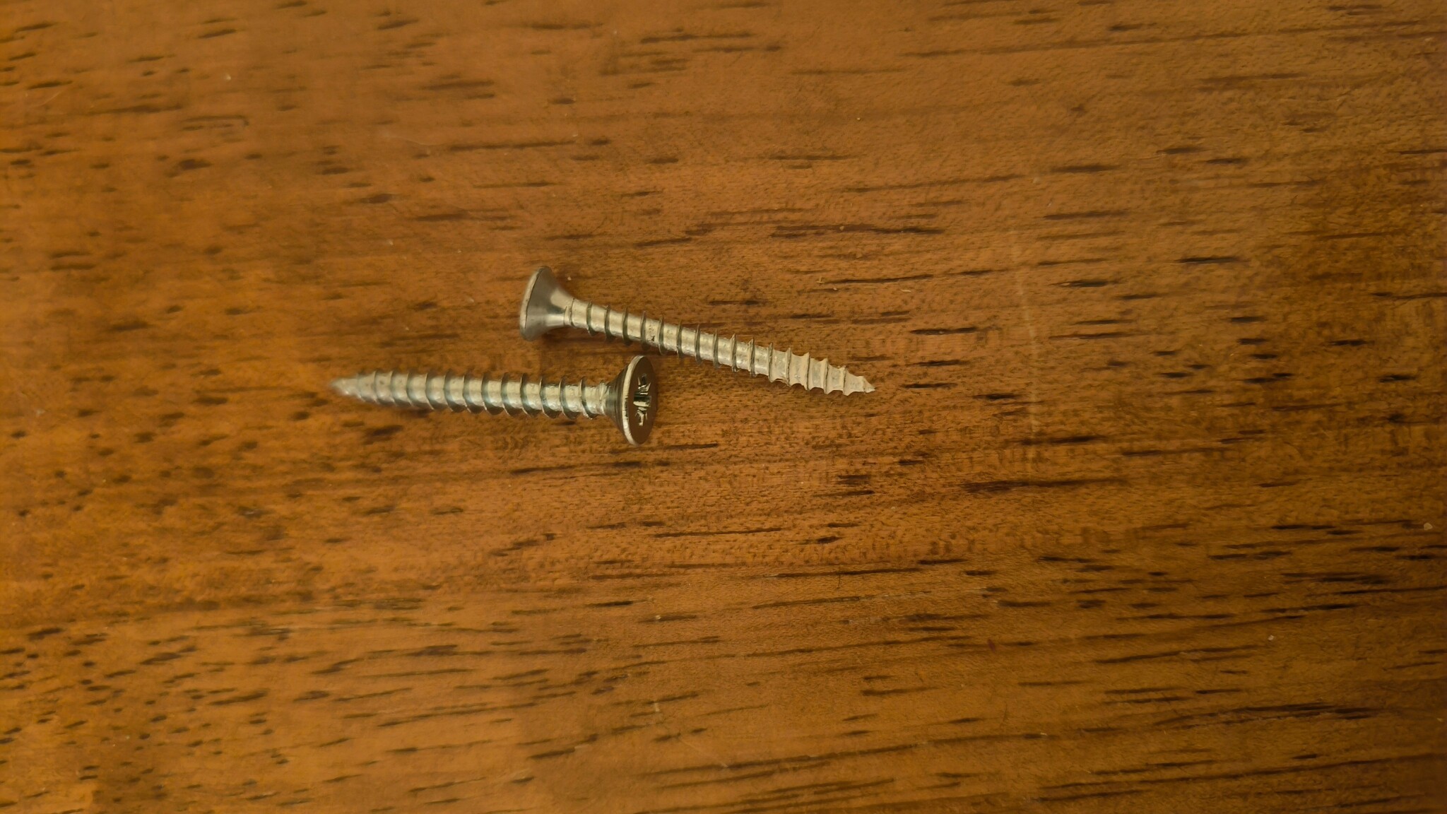

Som förra ägaren och även jag tidigare försökt laga såhär
Två silverfärgade skruvar ligger på en träyta, med en skruv delvis ovanpå den andra.

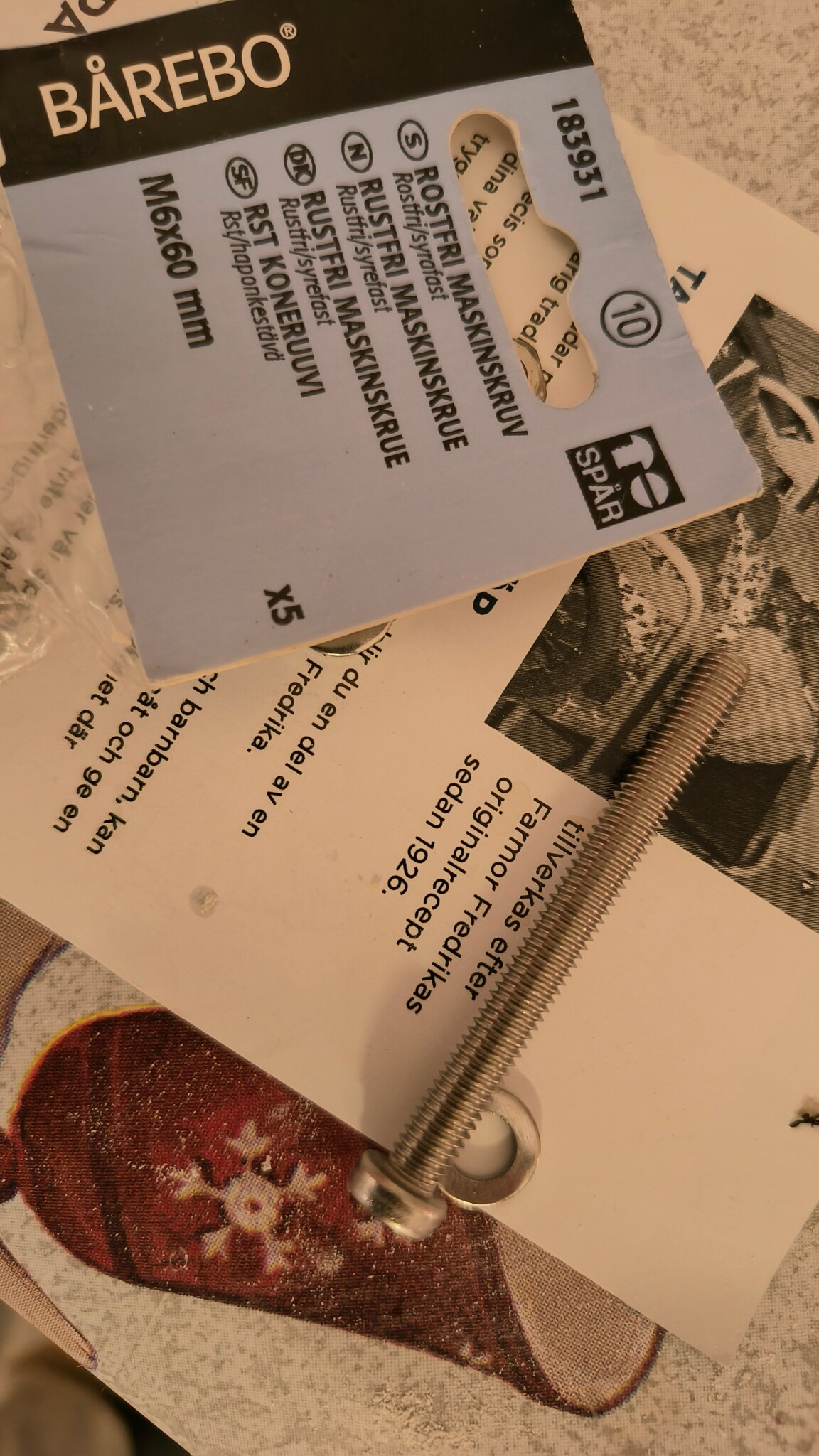

Men spånplatta är spånplatta....så nu håller det förhoppningsvis med det här
Förpackning med Bärebo rostfri maskinskruv M6x60, liggandes vid en del av ett dokument och en skruv på vit bakgrund.

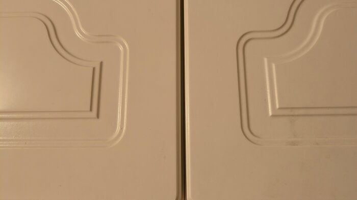

Gångjärnen ihopskruvade i varandra på var sin sida.
Närbild på köksskåpsdörrar med Marbodal-design och gångjärn, monterade för att stabilisera konstruktionen i spånplatta.
Gångjärn och fjäder på ett skåp i köket, med spånskiva som fastsättning, förbättrat för stabilitet.

Jag hade en vag förhoppning att kunna laga motorn på samma vis som jag gjorde med Arbogan för några år sedan. I grunden så var problemet det samma - att ledningarna från plinten till härvan var dåliga. Reparationen av Arbogan underlättades av att det gick att pressa ur lindningen ur statorhuset. Och att den hade kortslutning mot jord en bra bit från lindningen.
Närbild av en motorstator med synliga, delvis skadade ledare och lindningar, hållna av en hand.
Sådan tur hade jag inte här. Kortslutningen är mellan två ledare precis där de ligger mot lindningen och ljusbågen har bränt en stor skada i lindningen därunder. Det märks på att lindningarna inte har samma resistans längre.
Det får bli byte. Skulle ändå vilja rusta upp elen på hyveln då den saknar broms och nollspänningsskydd samt att av och på sitter på ett bökigt ställe. Så det får nog bli en mer genomgripande el-renovering.

Motorn i annonsen är inte en dahlandermotor. Den har separata lindningar som ger olika effekt på de båda varvtalen.
Hur stor är skadan i lindningen? Ibland lär man kunna värma hartsen på lindningen lokalt med en varmluftspistol och kila loss de översta trådarna med en träpinne av hårt trä så den nya hartsen kan krypa under de översta trådarna. Sedan kan man hartsa om. Jag har aldrig gjort det själv men jag vet att folk har räddat motorer med den där typen av skador på det viset.
Frekvemnsomvandlardrift brukar kunna föra med sig problem när inställningsområdet blir för stort. Det vanligaste problemet är överhettning i motorn när växelströmsvågorna blir för långa. Enligt en närstående kraftströmsiongenjör som vänligt men bestämt avrådde mig från att ersätta en tvåhastighetsmotor med enhastighetsmotor och frekvensomvandlare.

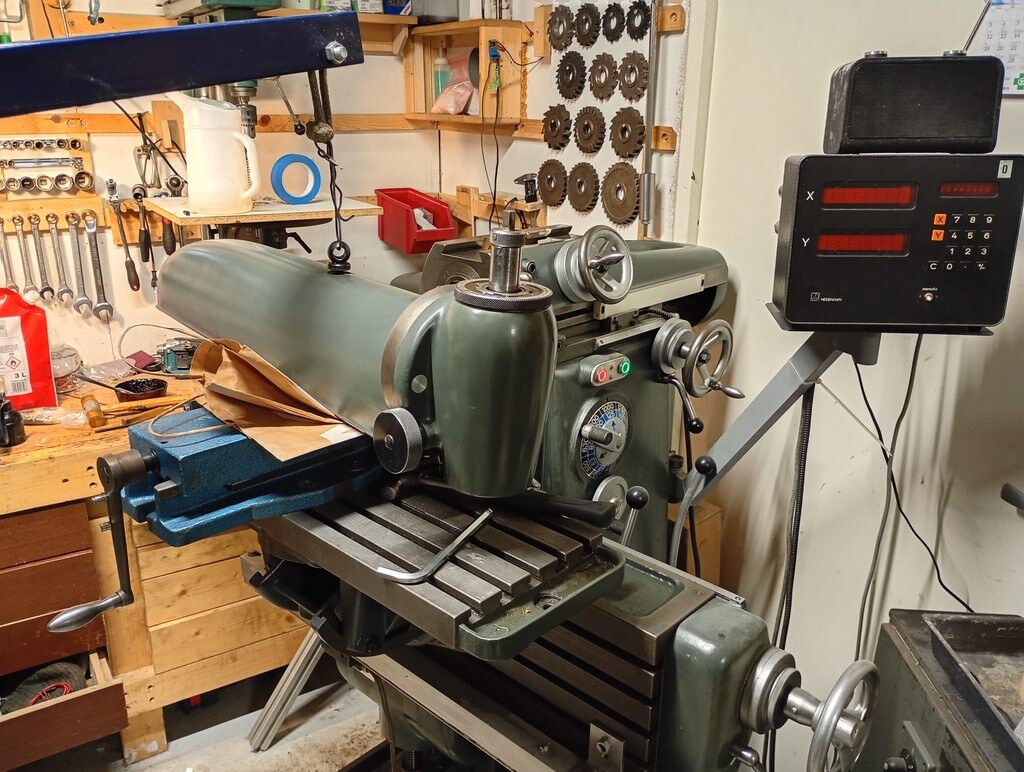

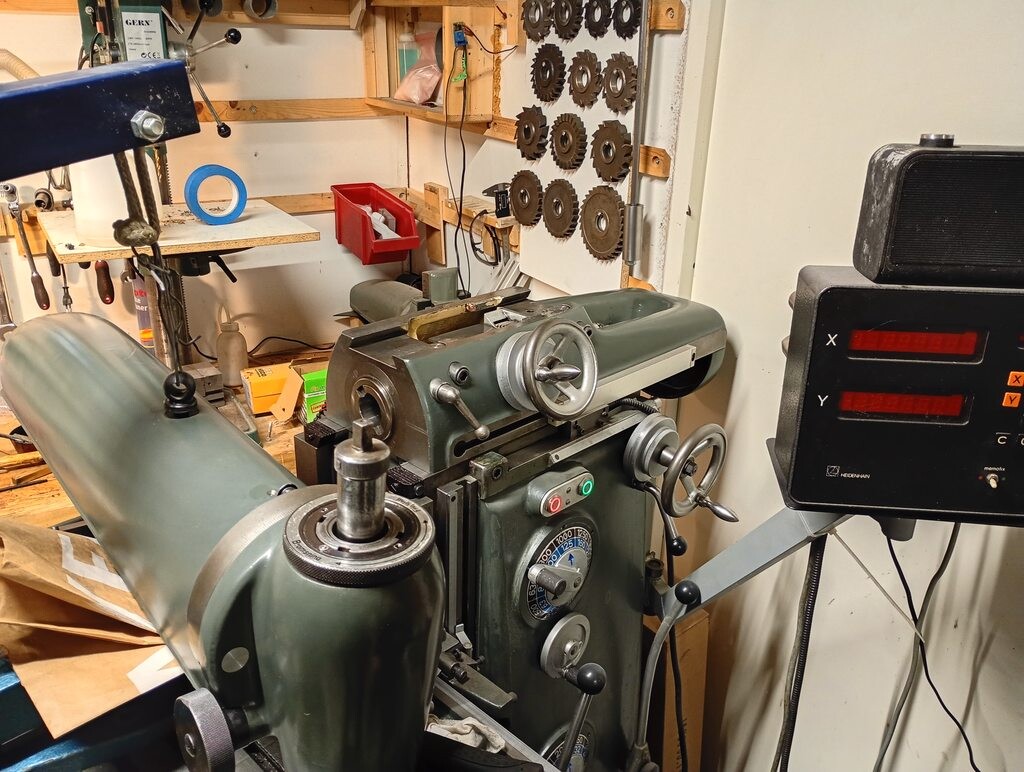

Plockade av vertikalhuvudet på fräsen, nu som då behöver olja fyllas på i spindeldockan för horisontalfräsen och tyvärr är den så designad att det måste av för detta. Skulle varit trevligt med ett hål och ett siktglas istället.
Med det vanliga vertikalhuvudet kan man plocka av det för hand, men jag har det förlängda vertikalhuvudet som kan dubblera som stöd för vertikalfräsen. Det är dock så tung man behöver lyftanordning (eller vara två).
