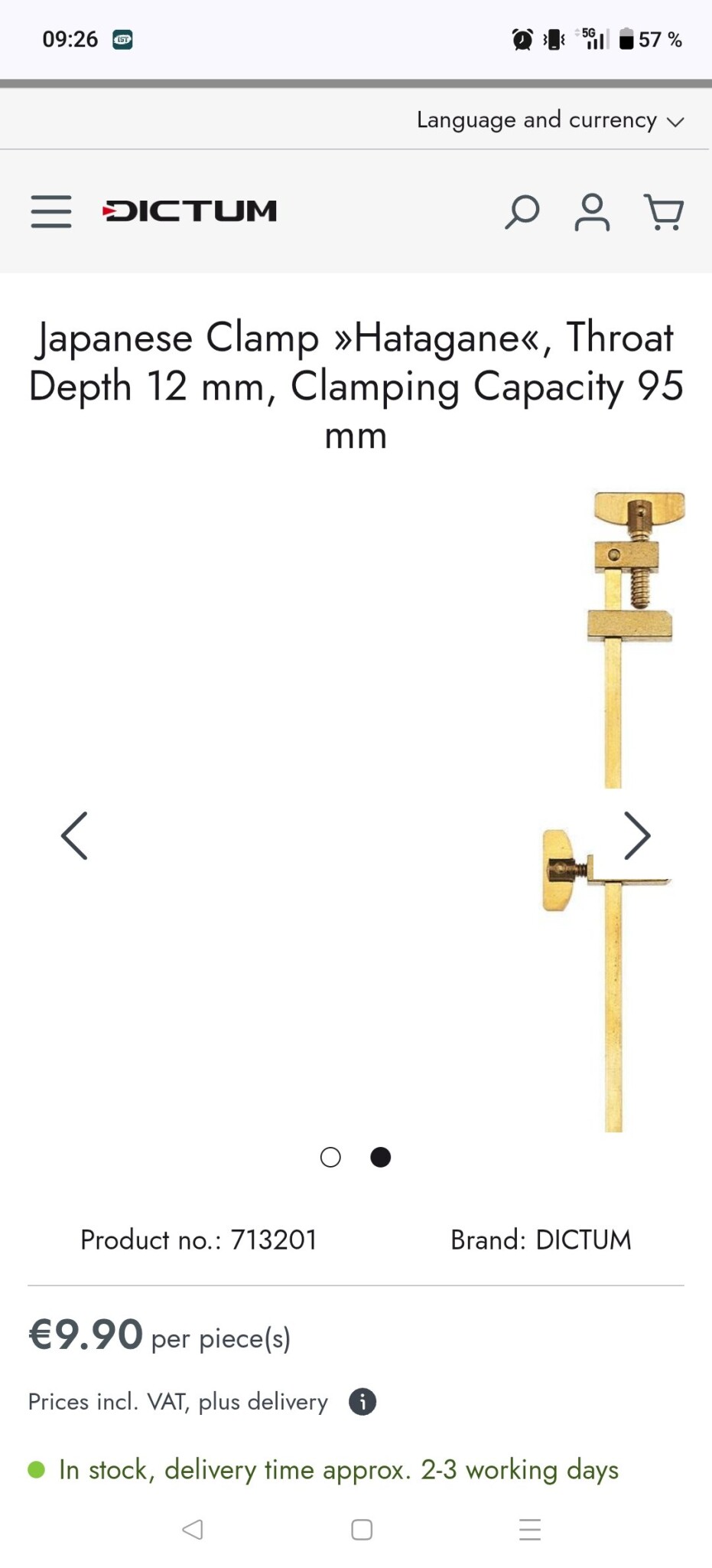

Limmat ett grepp på ett skjutlock till ett pennskrin. Det känns rätt osportsligt med så stora tvingar till något så litet, men det är väldigt bra med de platta greppytorna. Finns det förresten riktigt små parallelltvingar? Det vore rätt bra för mina pilliga byggen.

Finns ju de små japanska i mässing Japansk klämma "Hatagane" i mässing från Dictum med 12 mm strupdjup och 95 mm klämkapacitet, pris 9,90 €.

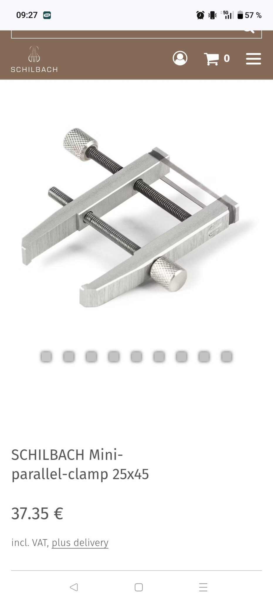

Eller sånna här SCHILBACH Mini-parallelltving 25x45 i stål, visas på vit bakgrund med skruvhandtag.

Precis sådana jag menade 👌🏻

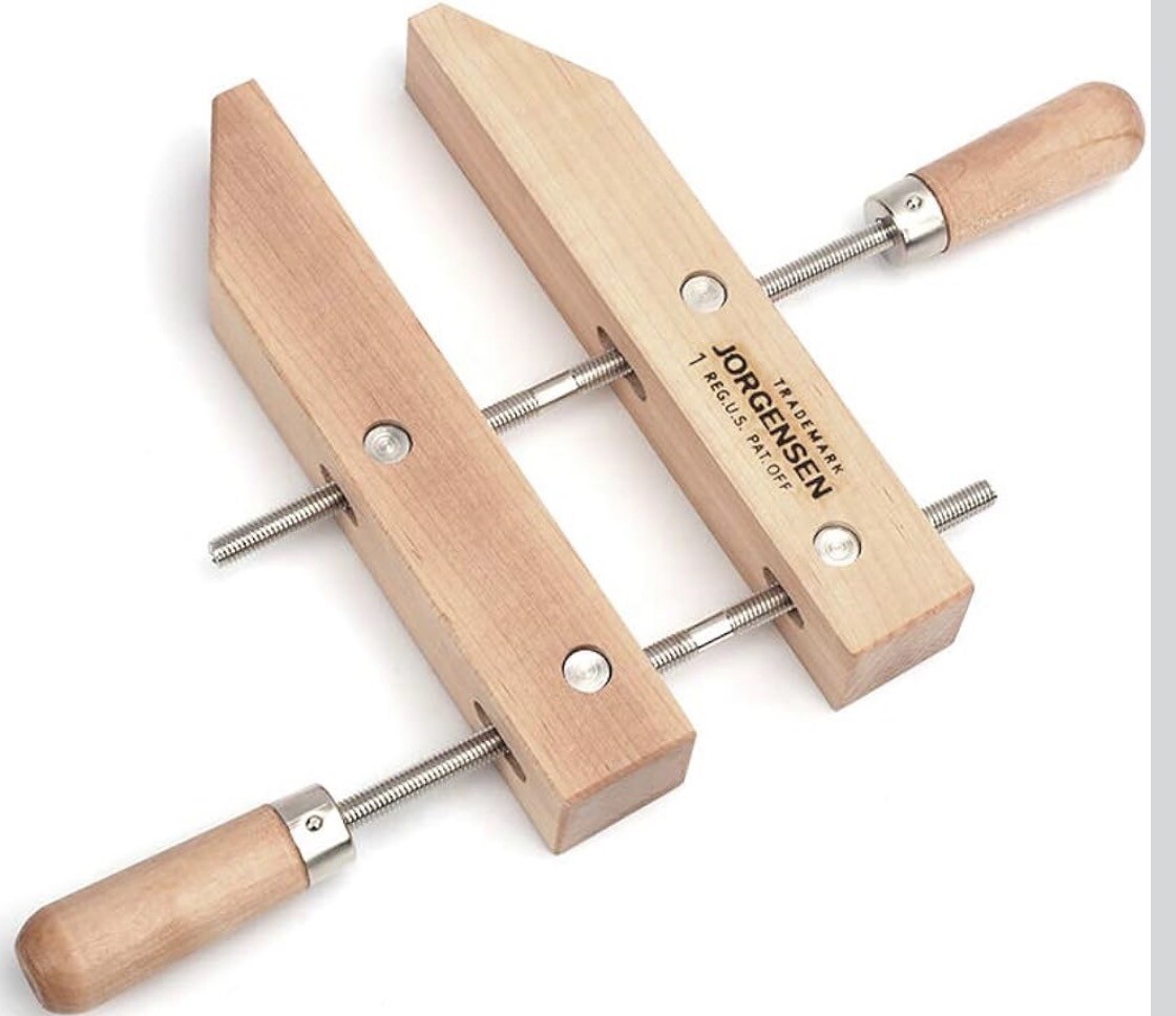

Jag har några trätvingar enligt principen av de nedre som är bra till små grejer; liten spännvidd men stor anläggningsyta och lätta att få helt parallella. Trätving av Jorgensen med liten spännvidd, justerbara trähandtag och parallella anläggningsytor för små projekt.

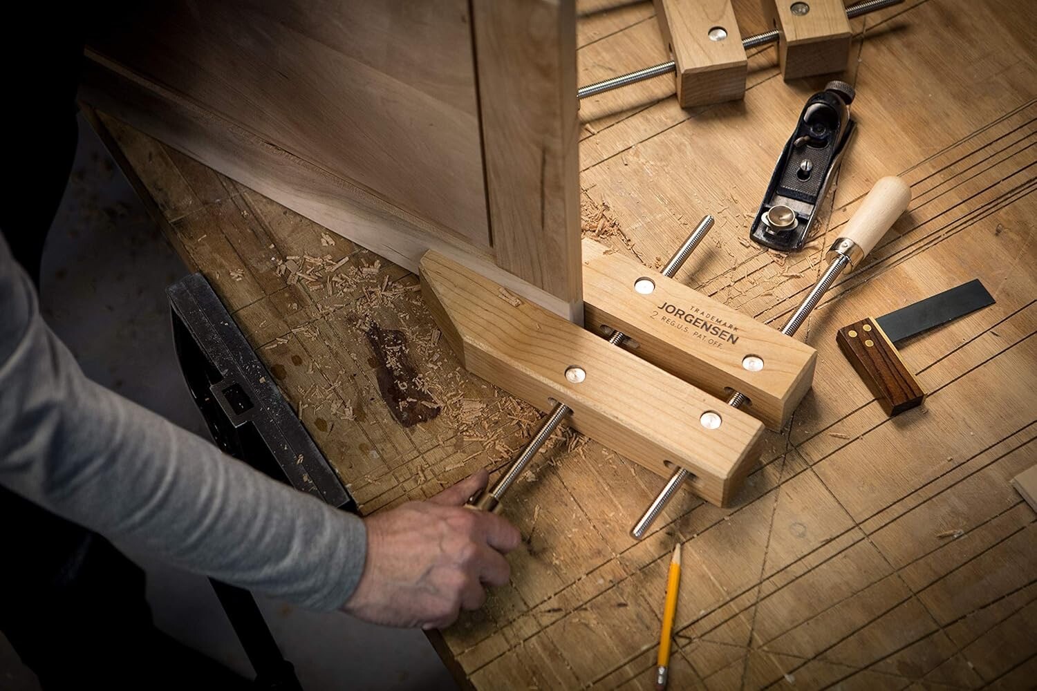

Säkert helt fantastiska, men vi har nog lite olika uppfattning om ordet "liten".😀
En man arbetar med trä på en arbetsbänk, använder en skruvtving, omgiven av sågspån och verktyg som hyvel och vinkelhake.
Men ok, jag ska tacka för tipset och söka efter andra lite mindre med samma princip.

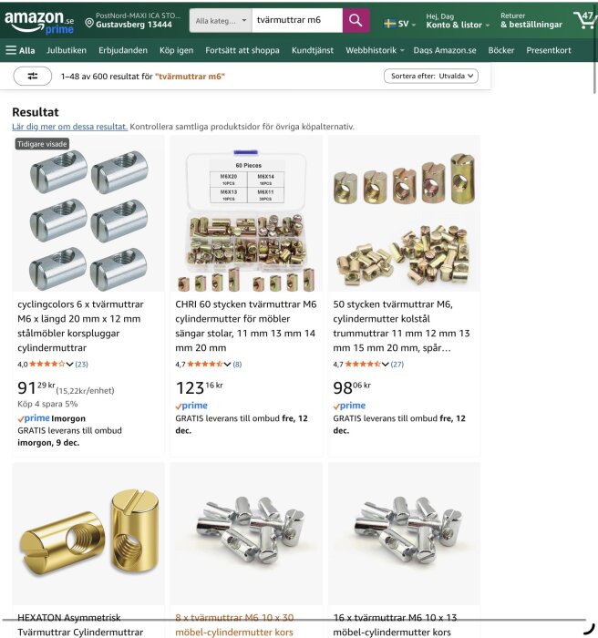

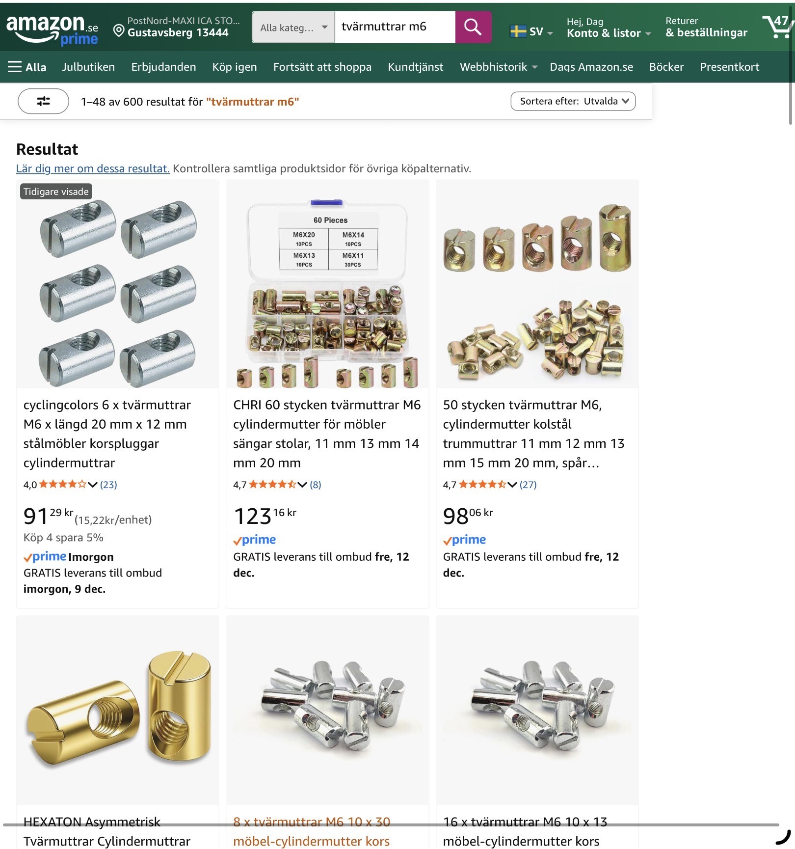

Hej @Hep!
Om du vill ha tvingar i en specifik storlek så är det nog enklast att göra dom själv.
Lite mindre ekbitar, tvärmuttrar och gängstång så fixar du lätt ett antal.
Webbsida från Amazon med resultat för sökningen "tvärmuttrar M6" inklusive bilder och priser på olika tvärmuttrar i flera storlekar.
Jag skall nog göra några egna framöver när ”Julen inte står för dörren” längre.
Om du tar fram vilken storlek du behöver så kan jag fixa ekbitarna.

Det kräver dock lite specialhårdvara för att bli bra, tex gängstång med höger- respektive vänstergäng i vardera ände och höger resp vänstergängande muttrar. Annars tar det dubbelt så lång tid att skruva. Kan ta bild när jag kommer ner i verkstaden.
