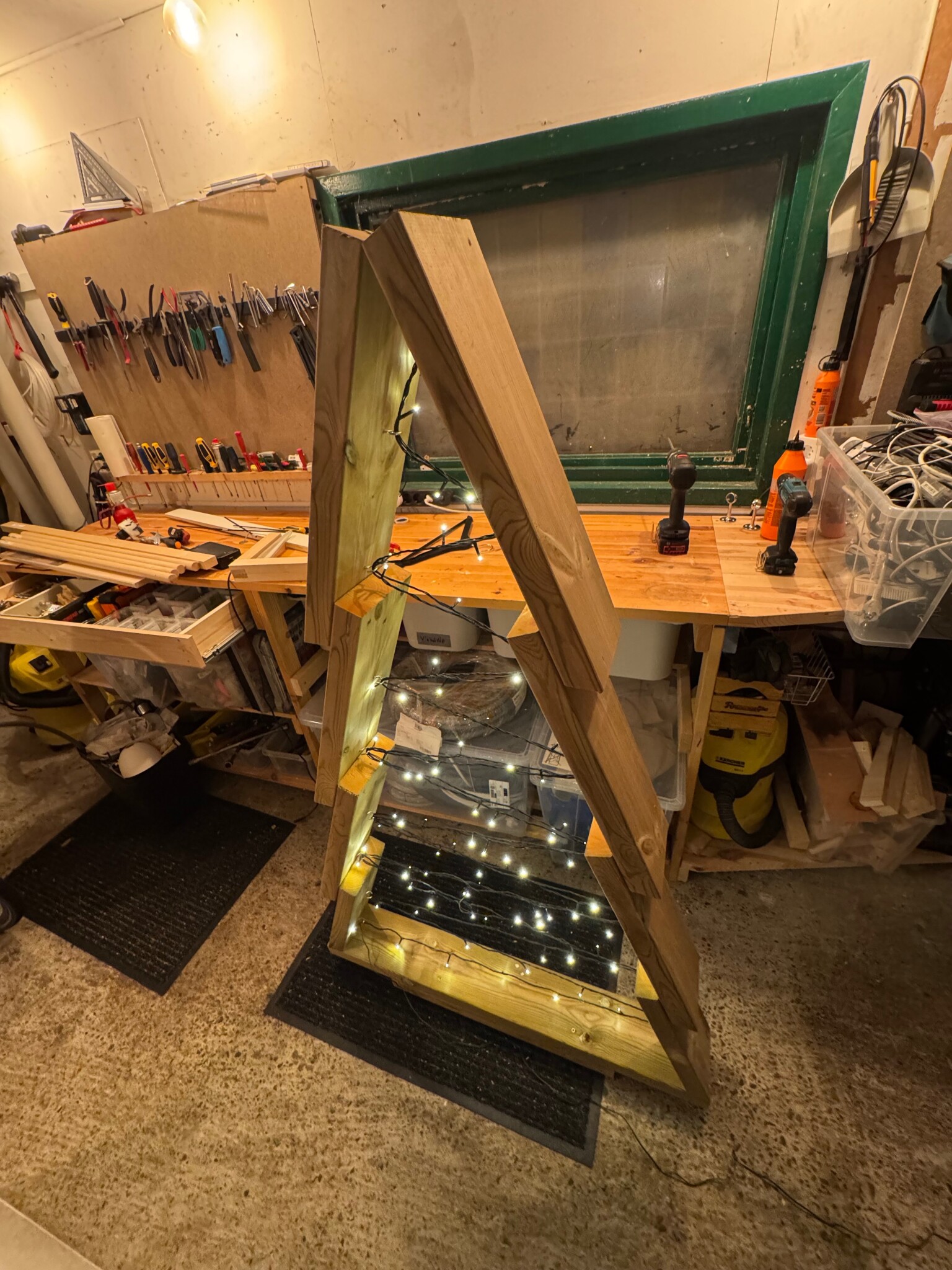

Trekantig trästruktur dekorerad med ljusslingor i en verkstad med verktyg och arbetsbänk i bakgrunden.
Utegran med ljusslingor placerad mot en tegelfasad, bredvid ett fönster med färgat glas.

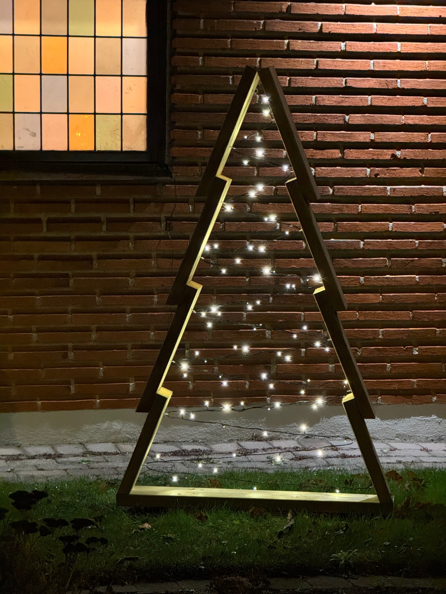

Sen har jag monterat utegranen! En tikelitokgran jag byggde i fjol!

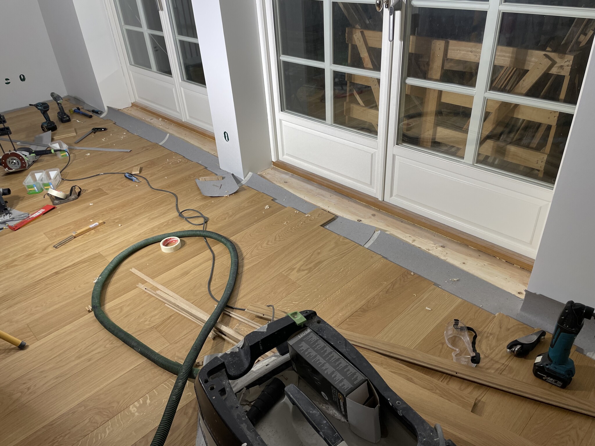

Det blir inte full tjocklek på golvet hela vägen ut, men det ska åtminstone vara ungefär samma tjocklek på hela bredden.
Golvläggning pågår framför glasdörrar, verktyg och material är utspridda på det halvfärdiga trägolvet.

Snyggt, vad har du för mått på delarna till granen?

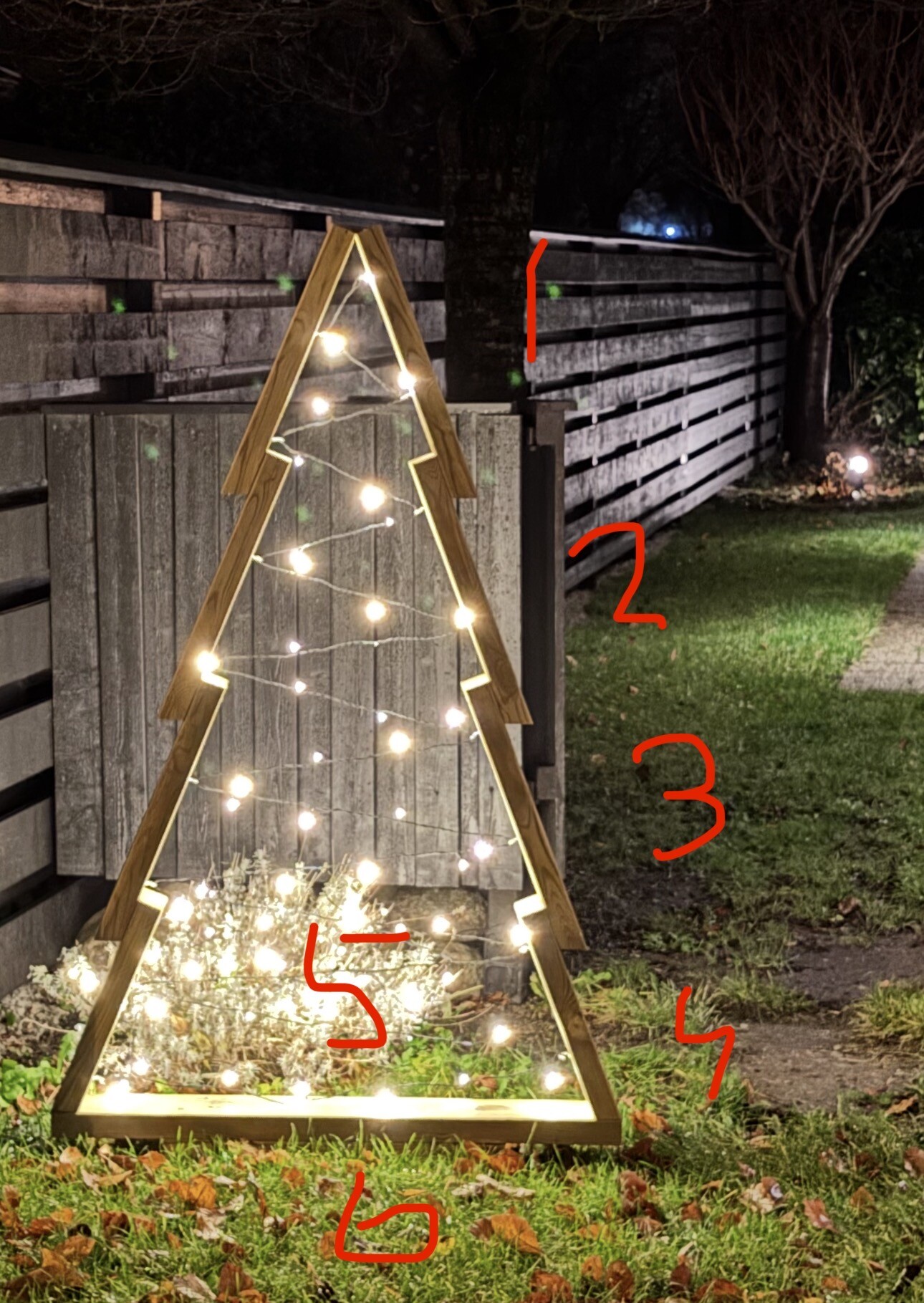

Det är inga spillbitar utan det är noga uträknat för att få rätt proportioner och få ut en gran ur en 5,4 meters regel.
Virket är 145x45
https://www.bauhaus.se/regel-vida-4...15699&indexName=nordic_production_sv_products
Trästruktur formad som en julgran med en ljusslinga, placerad på en gräsmatta vid ett trästaket.

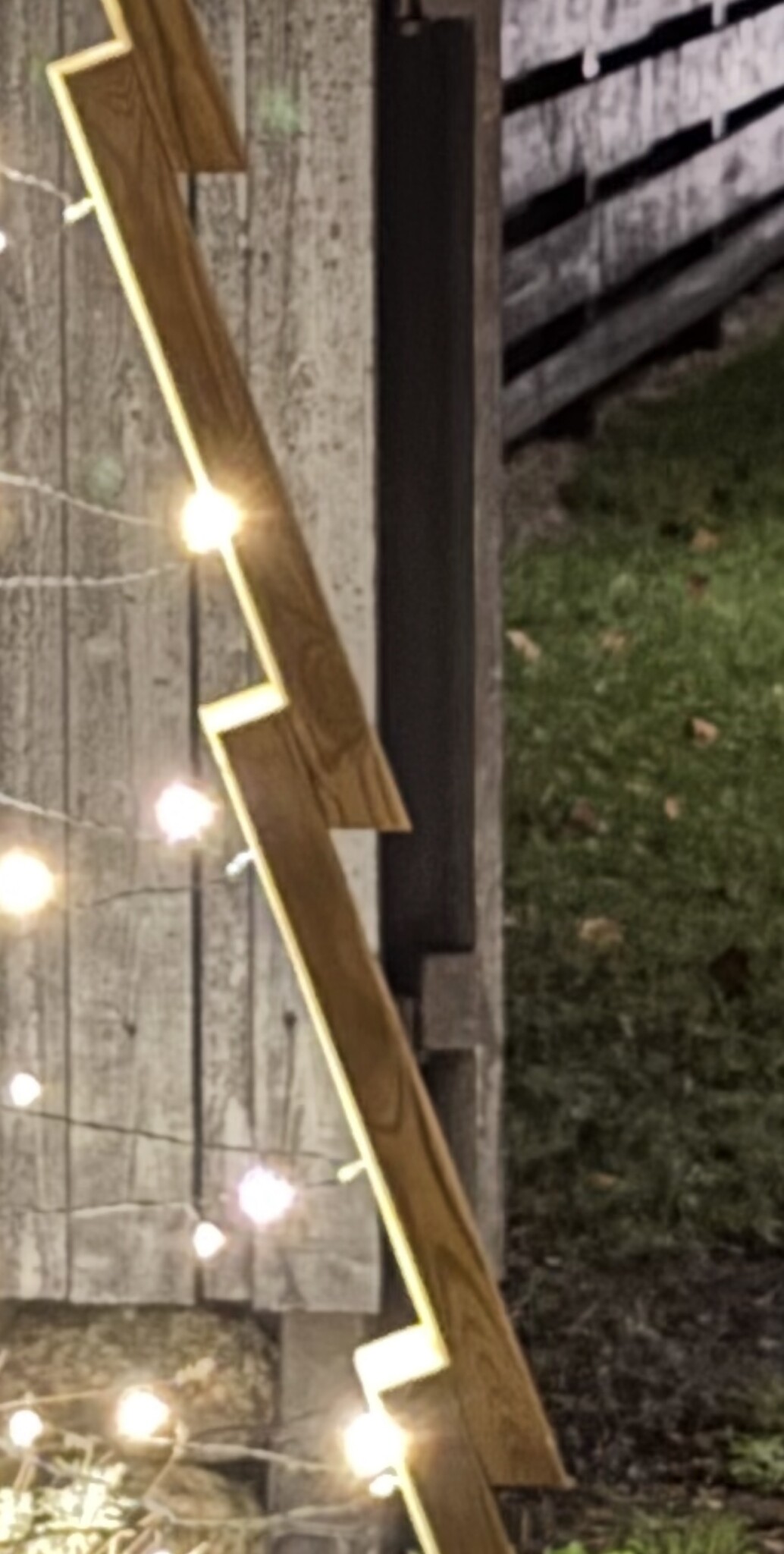

Bitarna är följande långa
1-3 50 cm
4 40 cm
5 100 cm
6 60 cm (om man zoomar in ser man att det ligger en regel extra under)
Jag började med att såga alla bitar i rätt längd.
Träregel i zickzackmönster med monterad ljusslinga lutar mot en trävägg.

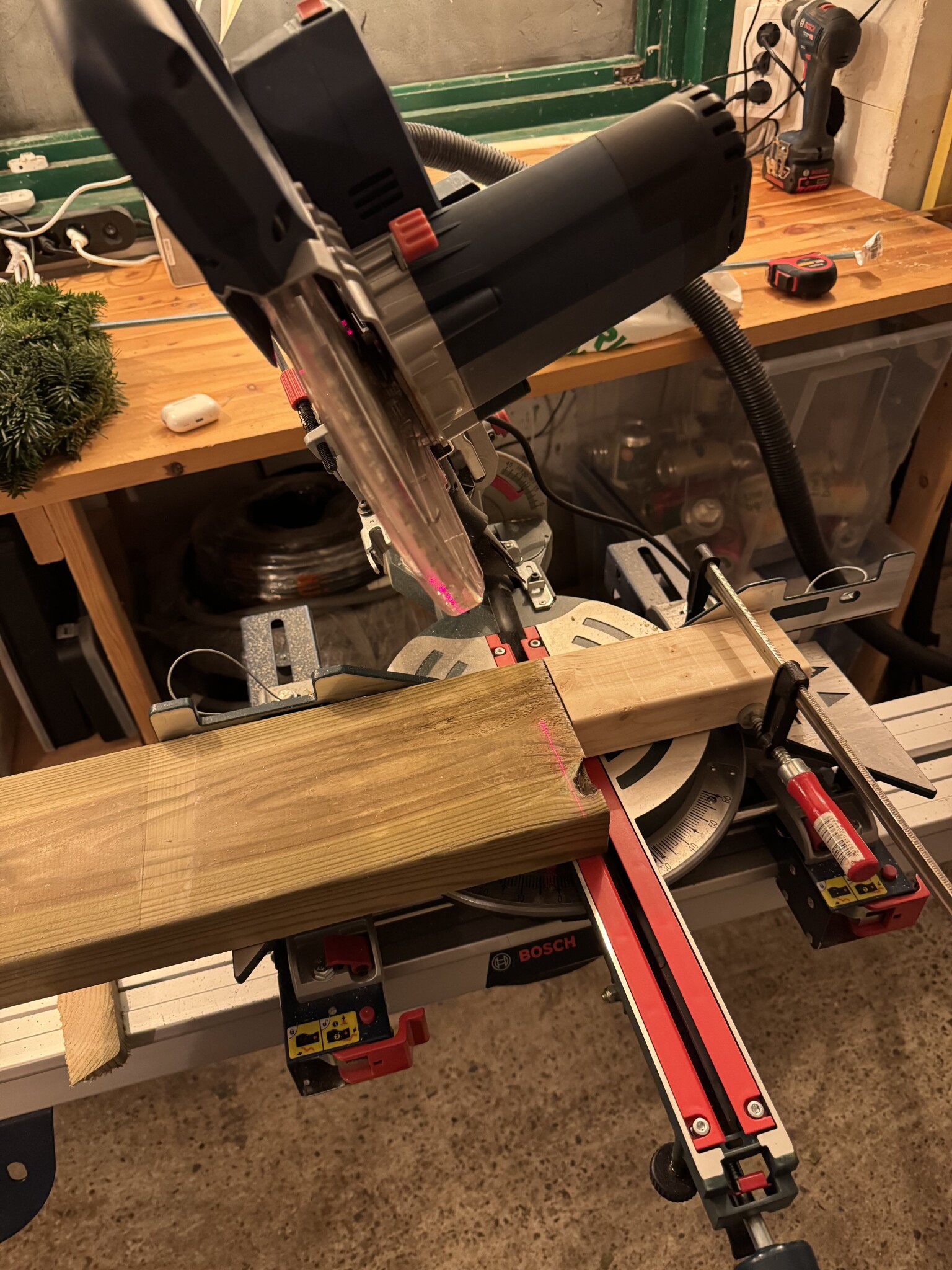

Sen är det vinkel på, kommer inte ihåg hur jag räknade ut den nu men den ska vara så att det är vågrätt.
Kap- och gersåg som används för att exakt kapa en tryckimpregnerad regel i en verkstadsmiljö.
Men jag gjorde en ”rigg” så att alla blev exakta.
Ihopskruvat med trallskruv.

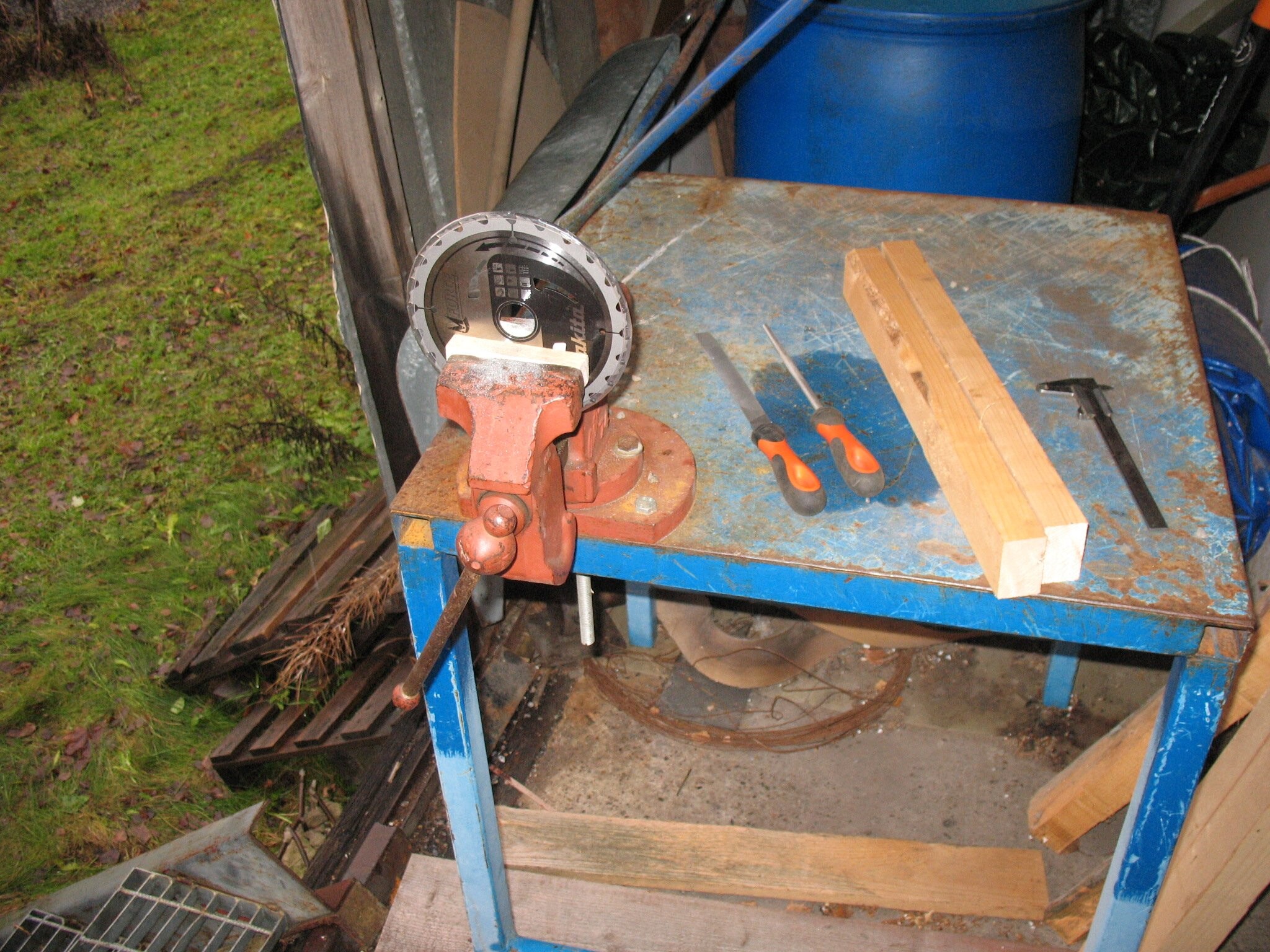

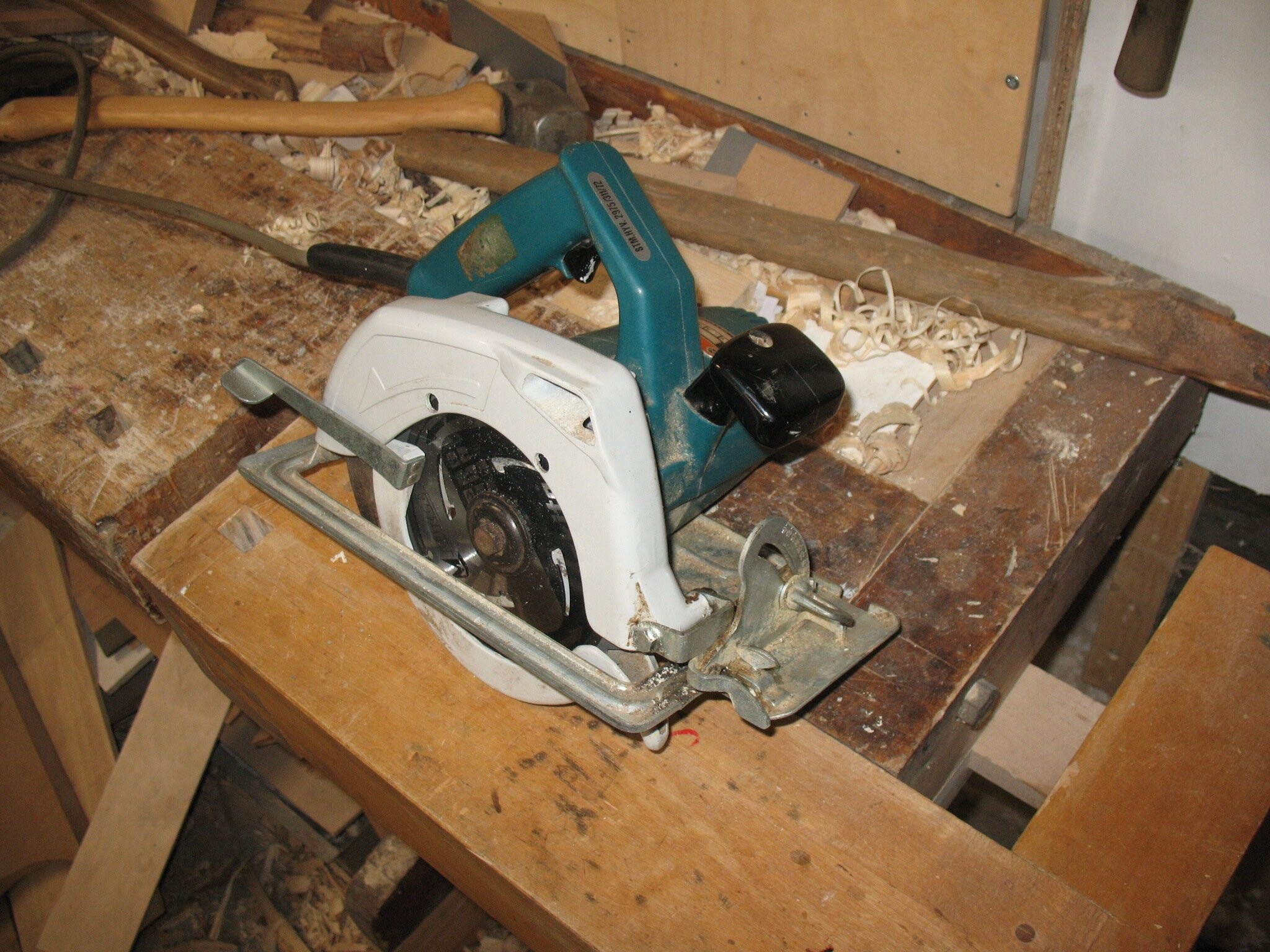

Bytt klinga på "nya" handcirkelsågen som jag hittade på skroten för några veckor sedan.
Hålet i klingan skulle vara 1 1/8 engelsk tum och det är ovanligt numera. Därför köpte jag en vanlig Makita klinga med 20mm hål och filade upp hålet till rätt mått.
Jag har en annan större och bättre handcirkelsåg som jag använder på byggen. När jag någon gång behöver såga något skär med handcirkelsåg i snickeriet är den stora alltid någon annanstans. Ofta ute på något bygge. Därför har jag länge försökt hitta en billig handcirkelsåg att ha på plats i snickeriet att ta till.
Den här Black&Decker från den tiden när de ännu höll någorlunda användbar kvalitet hade hamnat på skroten på väg till nedsmältning. Den var obetydligt använd. Jag köpte loss den för några euro och bytte lager och klinga och fyllde nytt vaselin (lagerfett) i kuggväxeln. Totalkostnaden är ungefär 50 euro. Den får duga. Mycket billigare än såhär kan det inte bli.
Handcirkelsåg i skruvstäd på verkstadsbord med verktyg som fil och skjutmått, omgivet av trä och skogsmark i bakgrunden.
Återanvänd handcirkelsåg av märket Black&Decker på arbetsbänk med träspån i bakgrunden.

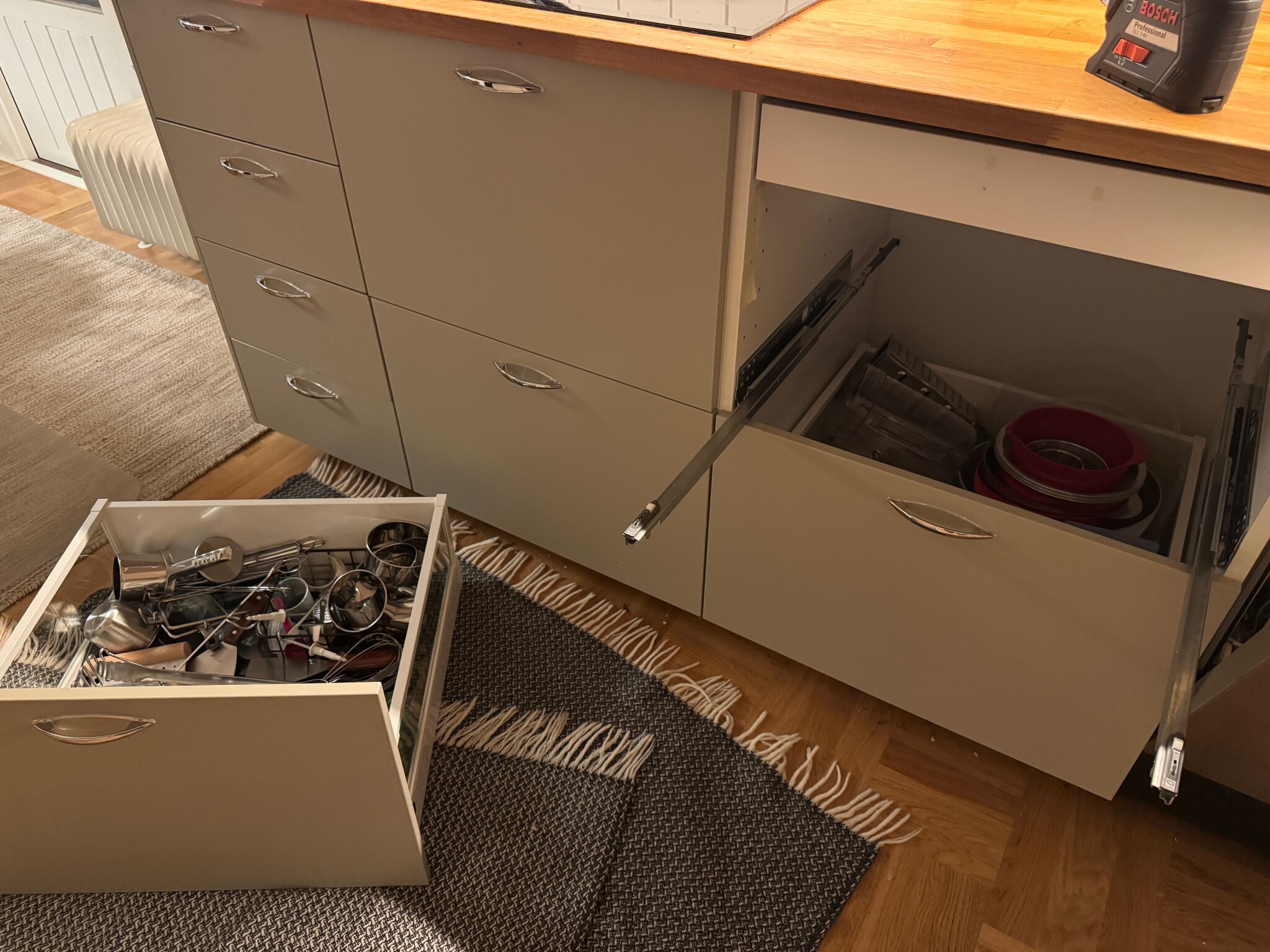

Modifiera Ikea metod-skåp
Ikea metod-skåp med utdragna lådor, varav en ligger på golvet med köksredskap. Modifierad skena syns för att passa extra låda.
Har Ikea metod hemma. Älskar det till stor del, bra kvalitet, bra att det är lätt att komplettera osv. Jag ville komplettera ett skåp med en extra låda. Tyvärr hade Ikea glömt att borra hål där jag ville sätta skenorna men tummstocken visade att ”det ska nog gå”.

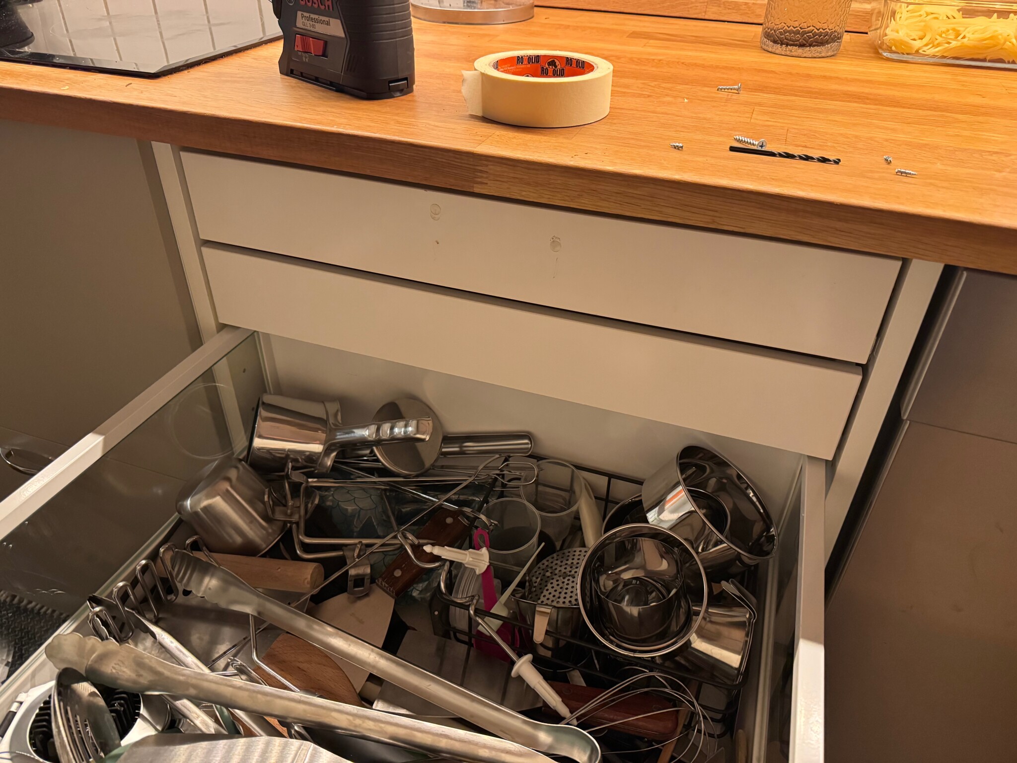

Så här är facit att man kan ha 2 låga lådor plus en hög på 40 cm u Metodskåpen. Det enda man behöver göra är att ta vanliga gipsskruv och skruva fast skenorna i mitten. Gäller bara att mäta noga mot lådan under.
Förhoppningsvis kanske detta inspirerar någon som har tänkt samma.

Ikea använder f.ö. System 32, så om man har en jigg för det borde det vara rätt lätt att komplettera med, jag antar något av de mittersta hålen. Eller om man vill veta vad man ska borra… är också 5mm-hål och systemskruv som brukar användas.

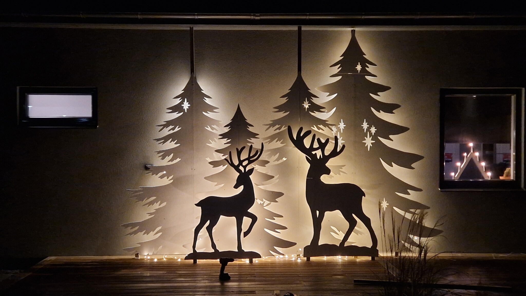

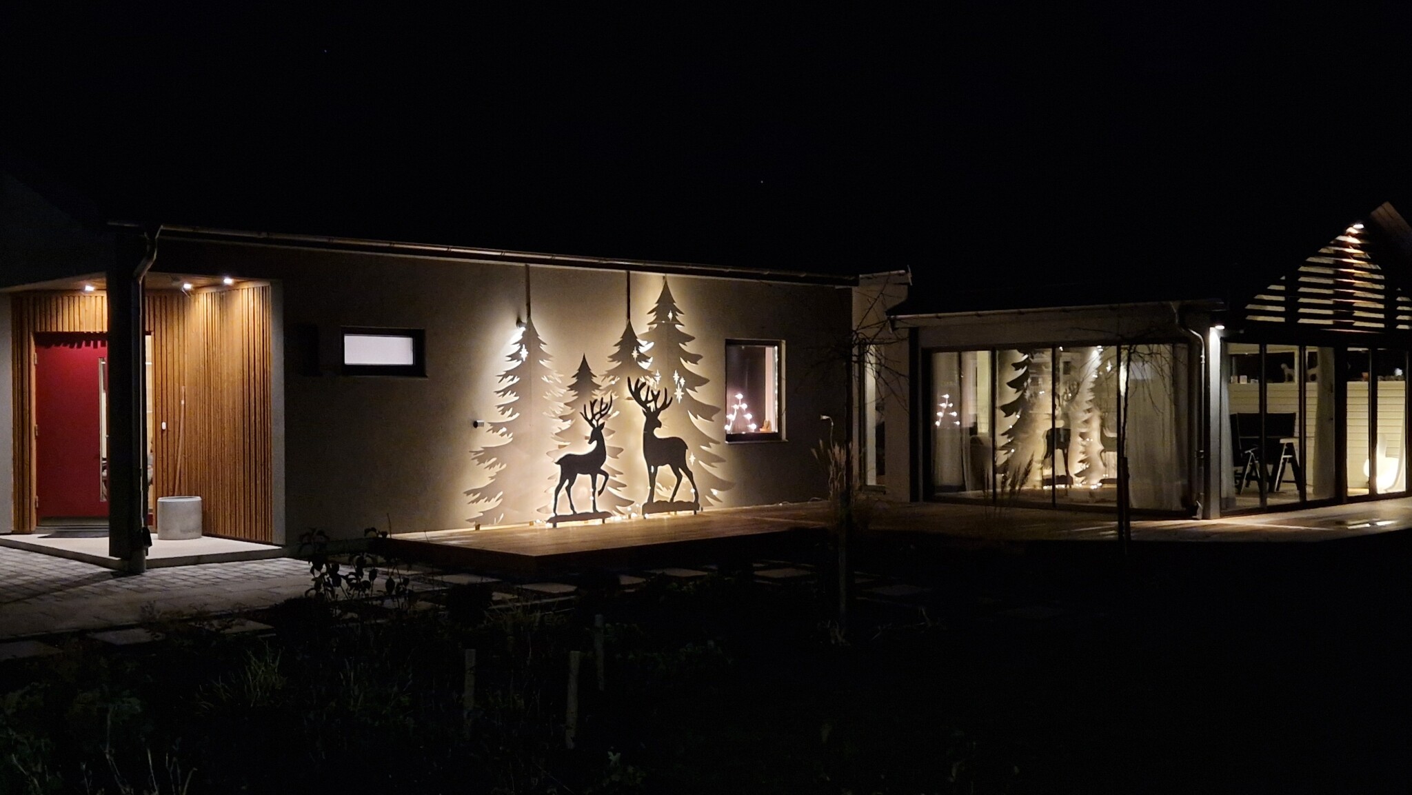

Meckat klart årets vinterdekoration till huset. Hustrun hittar på Instagram, jag bygger. Dock behövdes alldeles för lite nya verktyg och inga nya maskiner alls, jag får nog lobba för nåt nytt strategiskt projekt... 🤔
  • Fasad med vinterdekorationer av upplysta silhuetter av hjortar och träd, skapade för husets uteplats.
  • Silhuett av renar och granar som vinterdekoration, upplyst med ljusslingor mot en vägg.

Ser otroligt propert och snyggt ut! Bra jobbat, vad är det för material?

Vissa är plywood, vissa osb (snålade lite på inköpet...) Målat 2 varv med vit husfärg, ihopmonterat och uppstöttat med tryckta 28x45. Ljusslingor på baksidan av alla figurer, och de står i flera lager för att ge djupeffekt.
Jag kan inte ta äran för designen, men väl utförandet!
