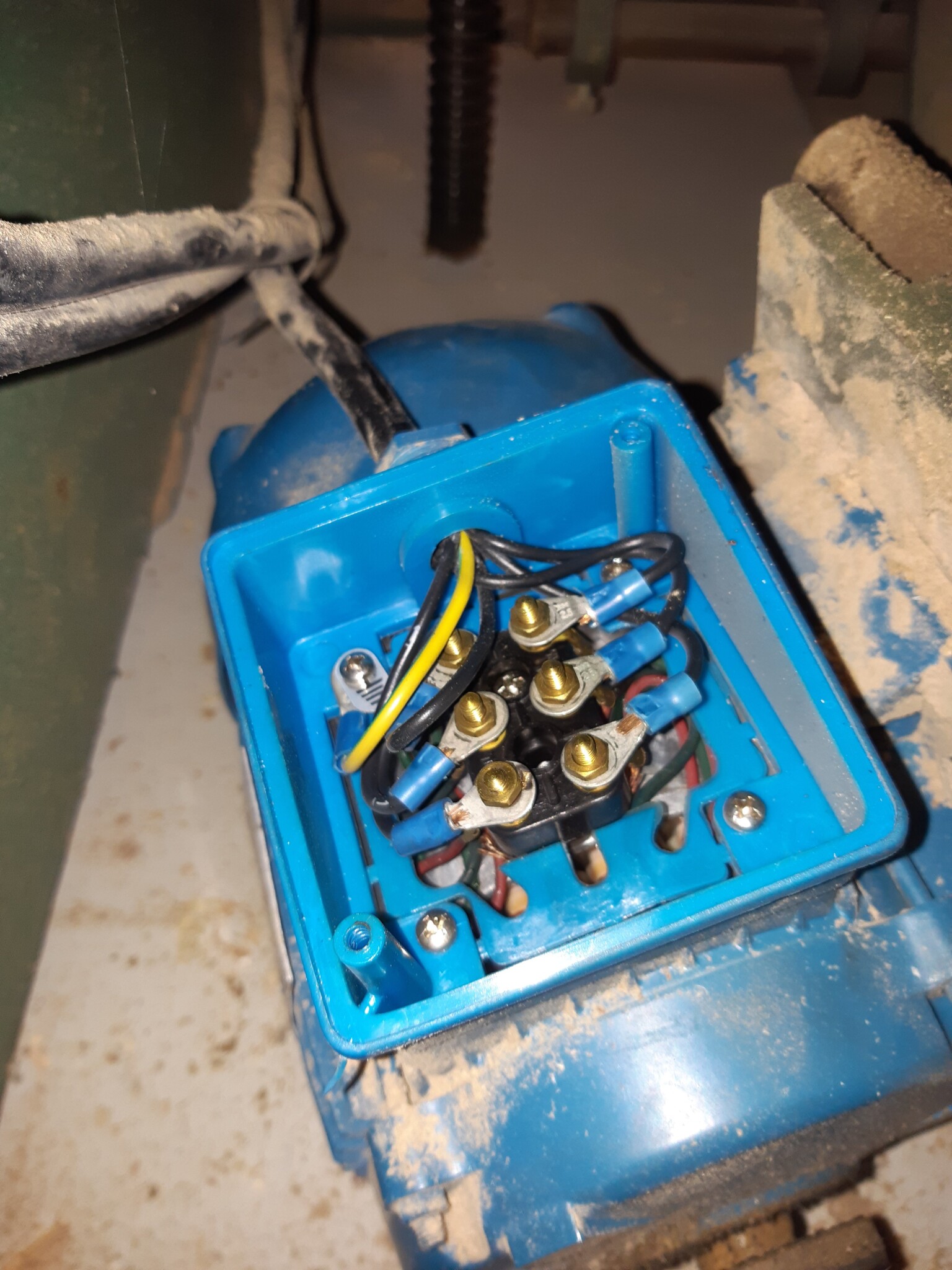

Jag försökte planhyvla härom veckan. Det blev mörkt i större delen av huset när jag startade matningsmotorn på hyveln. Någonstans är det kortslutning ordentligt. Troligen mellan två faser då två säkringar går.
Hyveln har två hastigheter genom dahlanderkoppling.
Började med det enklaste och skruvade upp brytaren. Den såg helt hel ut. Nästa steg blev att följa alla kablar. Ingen synlig skada där heller. Och då borde det dessutom varit kortslutning mot jord.
Så till motorn. Kopplingsboxen sitter så klart på baksidan, så jag fick demontera motorn.
Blå kopplingsbox med flera kablar och anslutningar synliga, placerad på en elektrisk motor, del av en träbearbetningsmaskin.
I boxen fanns det spår av klåpare. Blå ringkabelskor storlek M6 på en 0,75mm2 kabel och M4 skruv. En mutter hade dessutom vibrerat loss. Därtill så såg kabelskorna ut att ha blivit krimpade med tänderna, en rostig flacktång eller möjligen en s.k. kabelskotång av den typ som man kan köpa i en sats på bensinmackar.

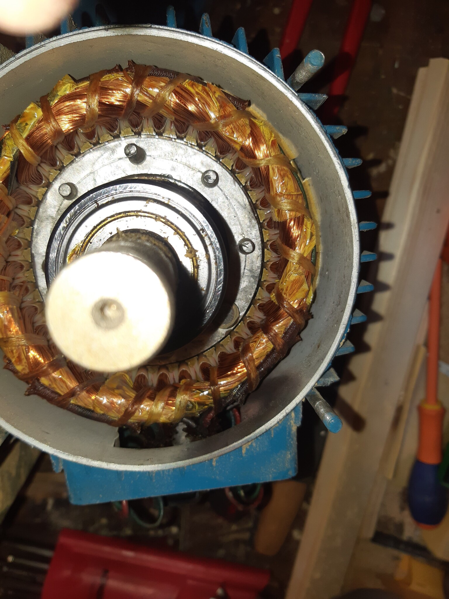

Här fanns det hopp om snabba lösningar. Tyvärr grusades dom snart då jag kollat att alla anslutningar satt fast ocv provstartade igen. En tydlig ljusbåge någonstans neråt lindningshärvan. Här finns ett större fel.
Bara att riva ut motorn och plocka isär.
Närbild av en demonterad elmotor med synliga kopparlindningar och centralt placerad axel. Spår av hantering syns på komponenterna.
Tydliga spår av ljusbåge syns.
Så nu är frågan - försöka laga lindningen? Byta till ny dahlanderkopplad motor? Byta till en vanlig 4 polig motor och frekvensomriktare? Det lutar åt det senare för då får jag steglös justering av matningshastigheten på köpet.

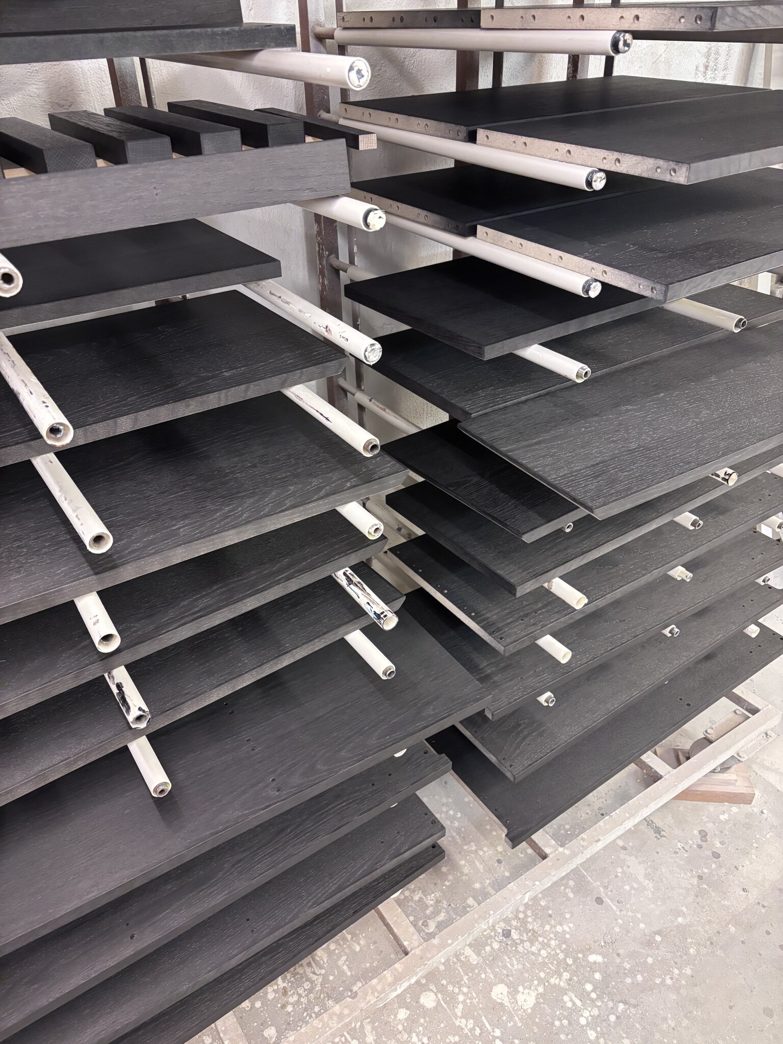

S
Svartjobb.
  • Svarta hyllplan på torkställning i verkstadsmiljö.

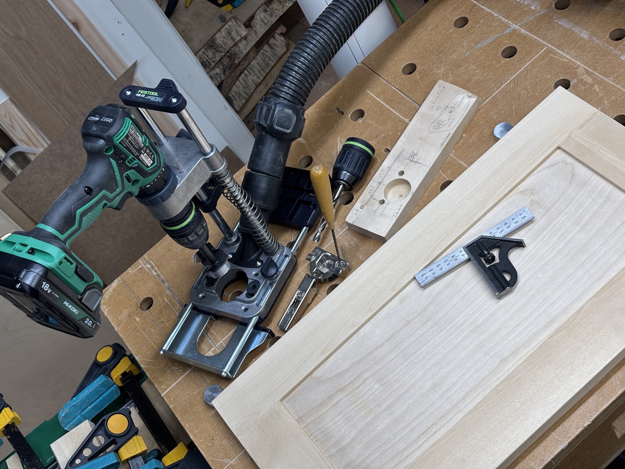

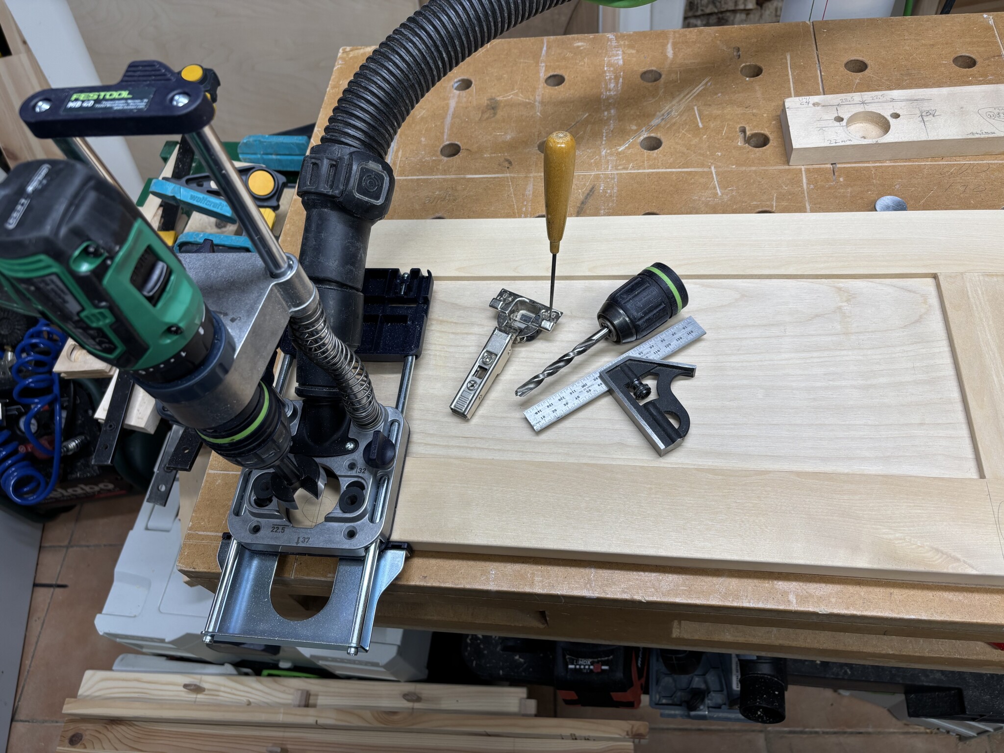

I julens anda passar jag återigen på att tacka @Frustrator för Festo-chucken jag fick ❤️
Den och lite annat har fullbordat mitt bombsäkra kit för gångjärnsborrning 😊
Borrmaskin, borrmall och märkverktyg för gångjärnsborrning på träarbetsbänk.
Ställer in MB40 efter en förborrad mall. Markerar luckan med ett streck där centrum ska vara.
Borrmaskin och verktyg för gångjärnsborrning på en arbetsbänk, med en trädörr och mätverktyg som en vinkelhake och borrhuvud.
Borrar 35 mm-hålen
Verktyg och material för gångjärnsborrning ligger på en arbetsbänk, inklusive en skjutmått, borr och gångjärn.
Markerar för 8 mm-hålen med ett slaktat gångjärn och ställer om MB40 efter detta.
Borrverktyg med Festo-chuck används för exakt borrning av gångjärnsfästen på en träbit, inställd med MB40 och mall på arbetsbänken.
Bänkskiva med borrhål, borrmaskin och borrmall på arbetsbänk för gångjärnsinstallation.
