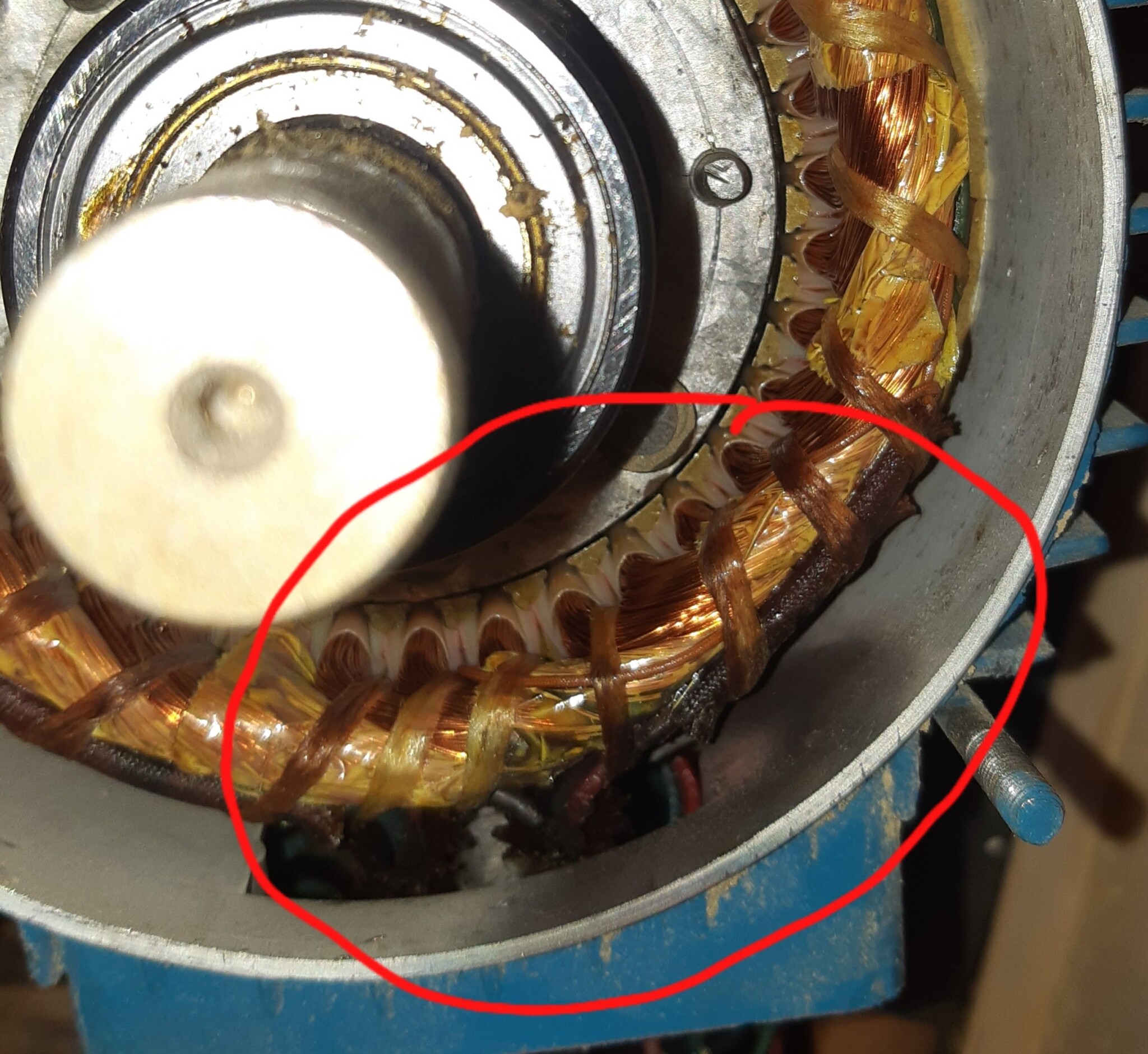

Jag försökte planhyvla härom veckan. Det blev mörkt i större delen av huset när jag startade matningsmotorn på hyveln. Någonstans är det kortslutning ordentligt. Troligen mellan två faser då två säkringar går.
Hyveln har två hastigheter genom dahlanderkoppling.
Började med det enklaste och skruvade upp brytaren. Den såg helt hel ut. Nästa steg blev att följa alla kablar. Ingen synlig skada där heller. Och då borde det dessutom varit kortslutning mot jord.
Så till motorn. Kopplingsboxen sitter så klart på baksidan, så jag fick demontera motorn.
I boxen fanns det spår av klåpare. Blå ringkabelskor storlek M6 på en 0,75mm2 kabel och M4 skruv. En mutter hade dessutom vibrerat loss. Därtill så såg kabelskorna ut att ha blivit krimpade med tänderna, en rostig flacktång eller möjligen en s.k. kabelskotång av den typ som man kan köpa i en sats på bensinmackar.
Här fanns det hopp om snabba lösningar. Tyvärr grusades dom snart då jag kollat att alla anslutningar satt fast ocv provstartade igen. En tydlig ljusbåge någonstans neråt lindningshärvan. Här finns ett större fel.
Bara att riva ut motorn och plocka isär.
Tydliga spår av ljusbåge syns.
Så nu är frågan - försöka laga lindningen? Byta till ny dahlanderkopplad motor? Byta till en vanlig 4 polig motor och frekvensomriktare? Det lutar åt det senare för då får jag steglös justering av matningshastigheten på köpet.
Dum fråga kanske men hur syns det på bilden?
Här:
Elektrisk motor med kopparlindningar och en röd markering runt en sektion inuti motorn.

PNO PNO skrev:
Här:
Ah trodde det var en skugga 👍
