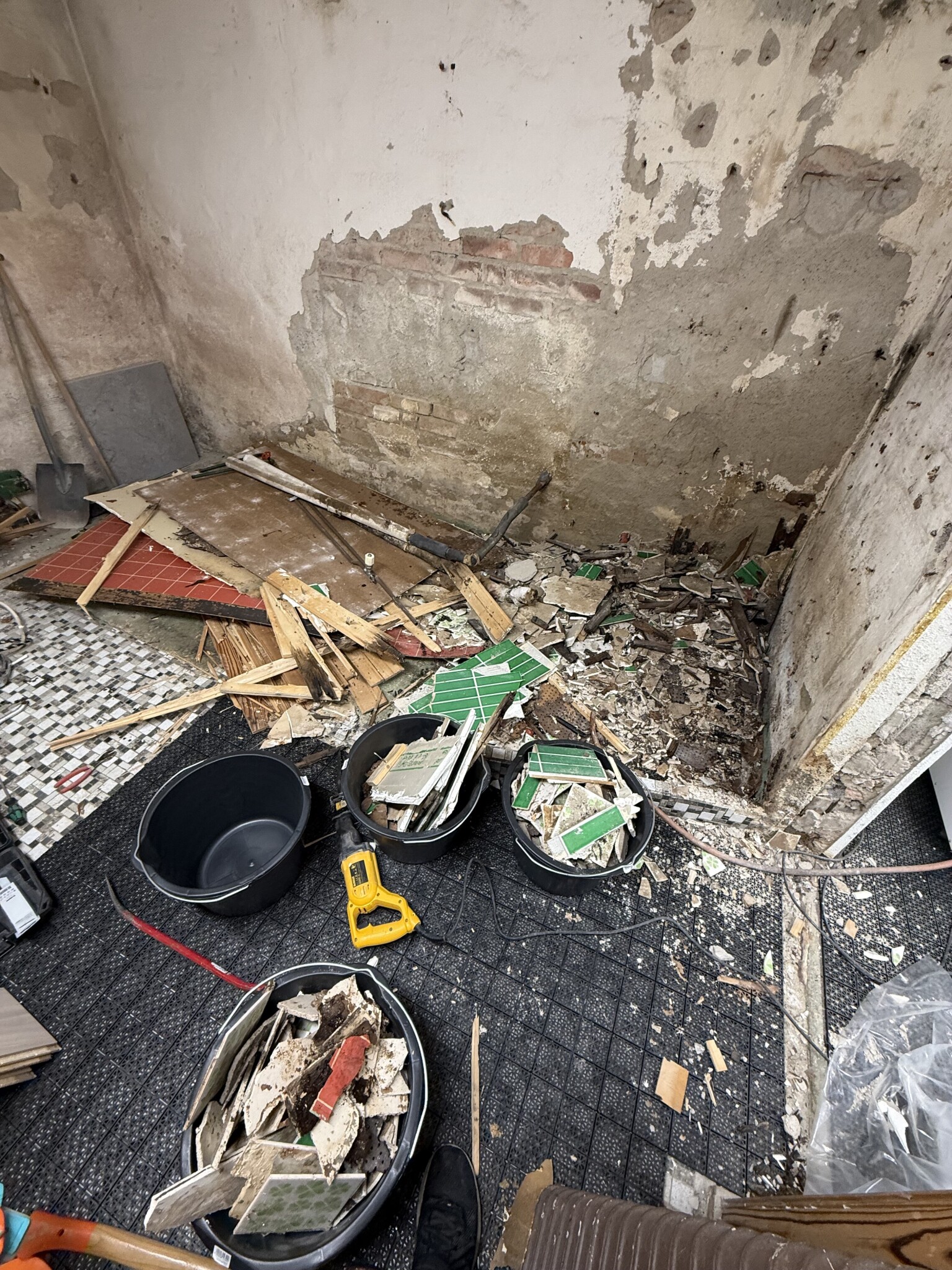

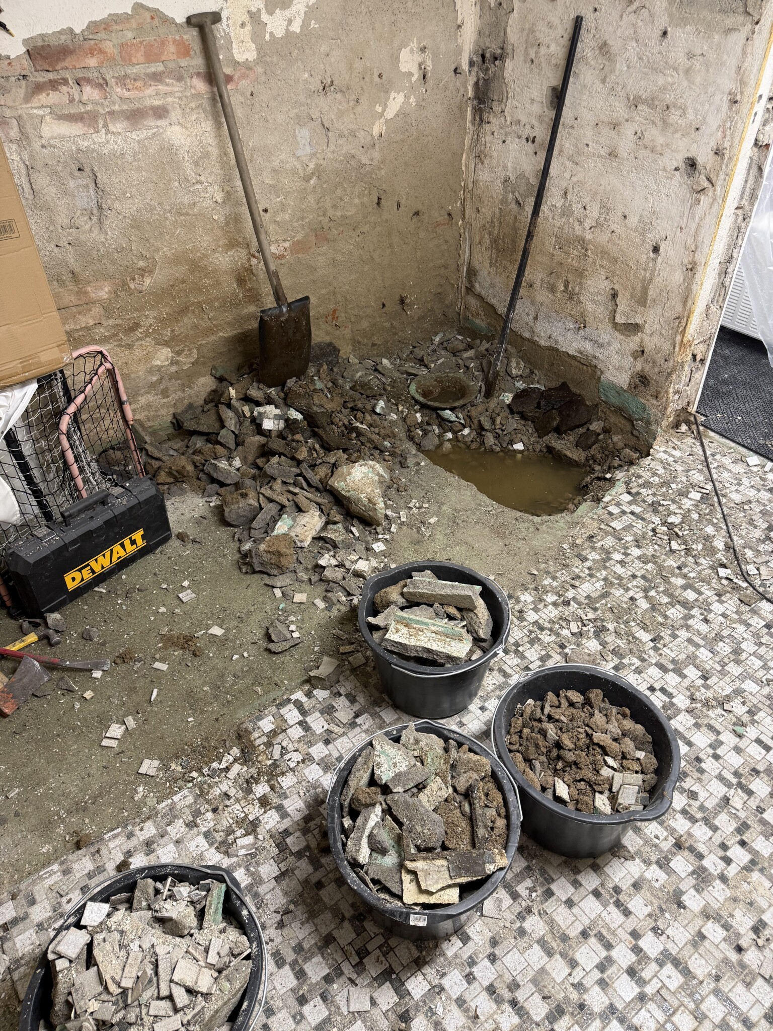

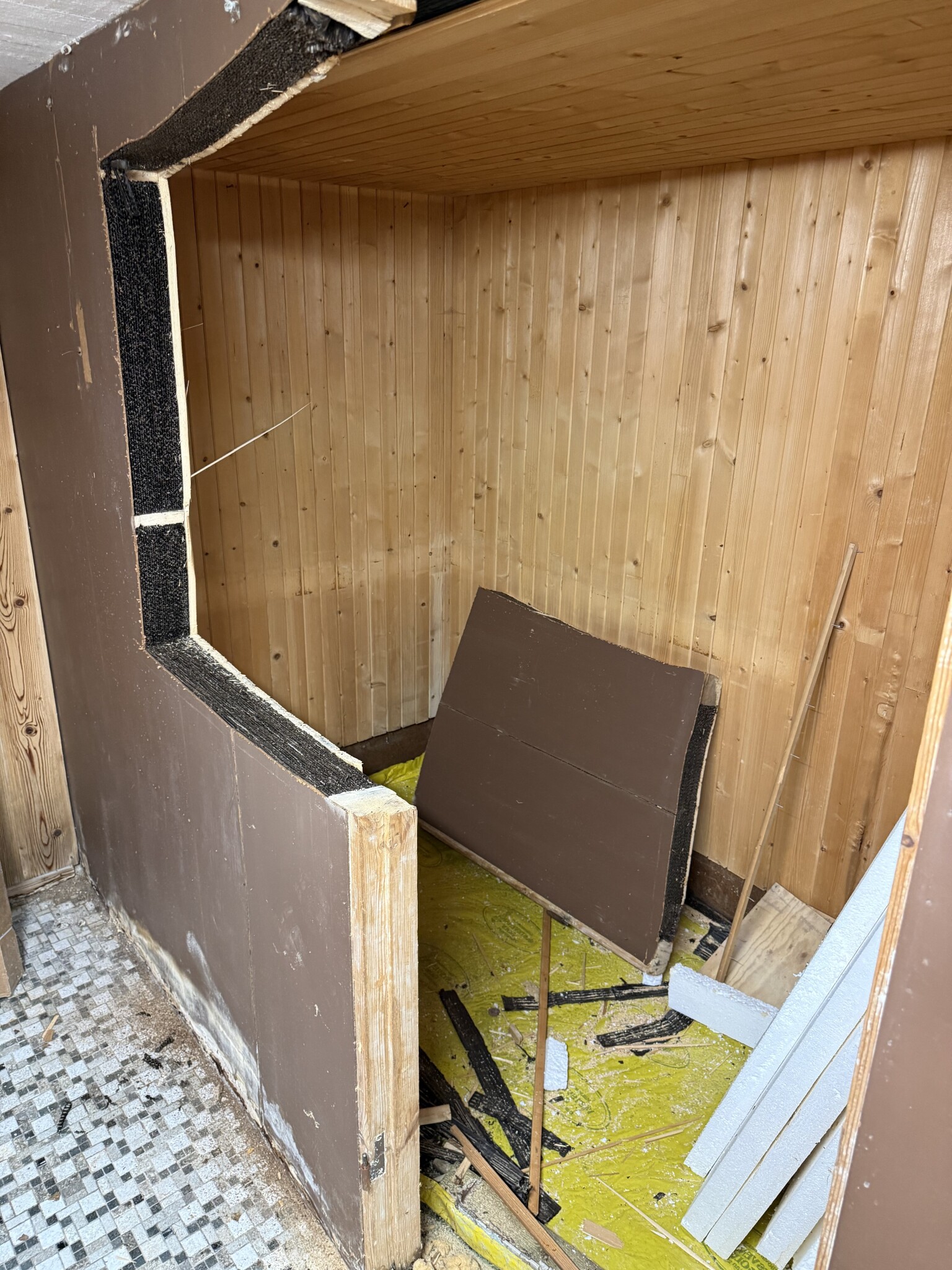

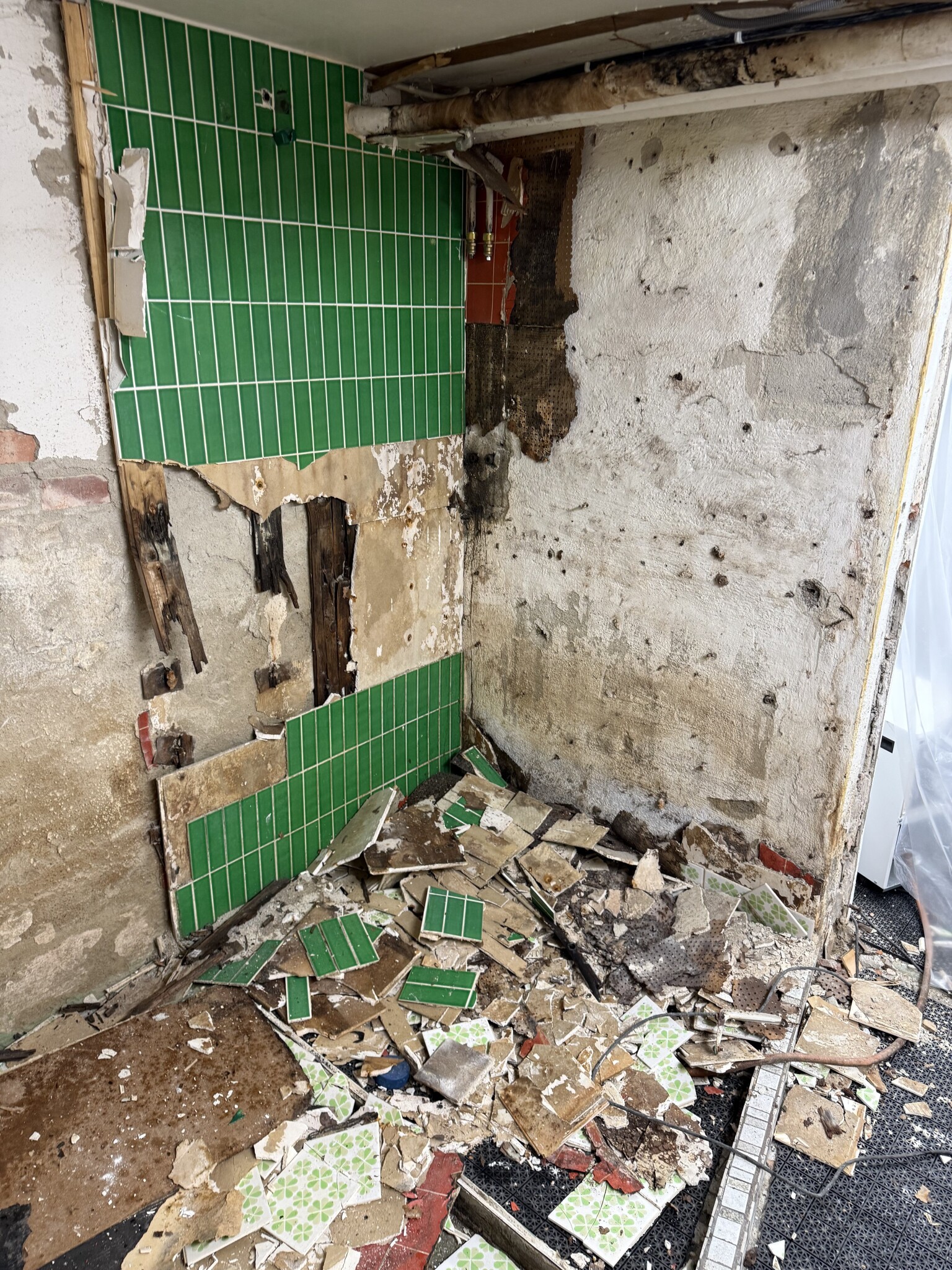

Nog med bakgrund. Jag har nu äntligen tagit tag i att riva ut bastun och duschen. Rev även ner alla innerväggar som bestod av furupanel som var påspikat på läkt som satt direkt på källarväggarna.
När jag idag äntligen blev klar med rivandet av den mögliga/ruttna bastun så återstod bara att hacka loss ”duschbaljan” som var en pågjutning ovanpå den gamla plattan.
Jag gick loss med spett och det var segt men den underliggande betongen var relativt lätt att knäcka. När jag ändå gjorde det i duschen så passade jag på att ta gamla plattan med.

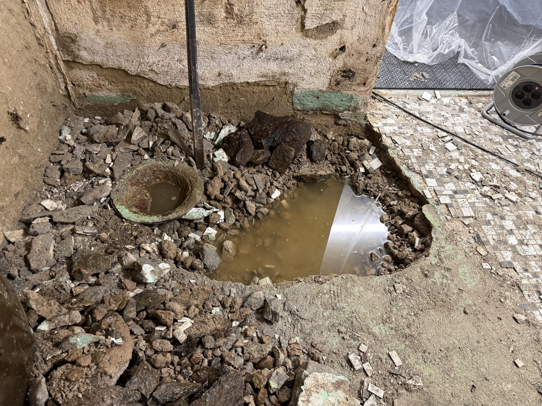

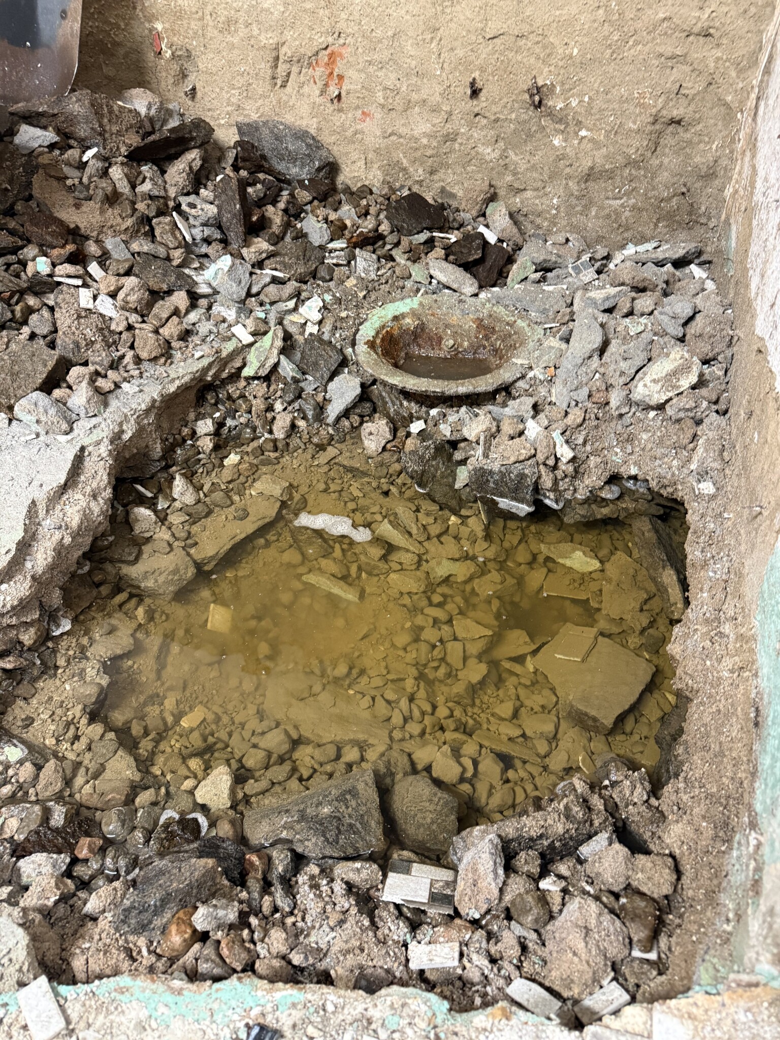

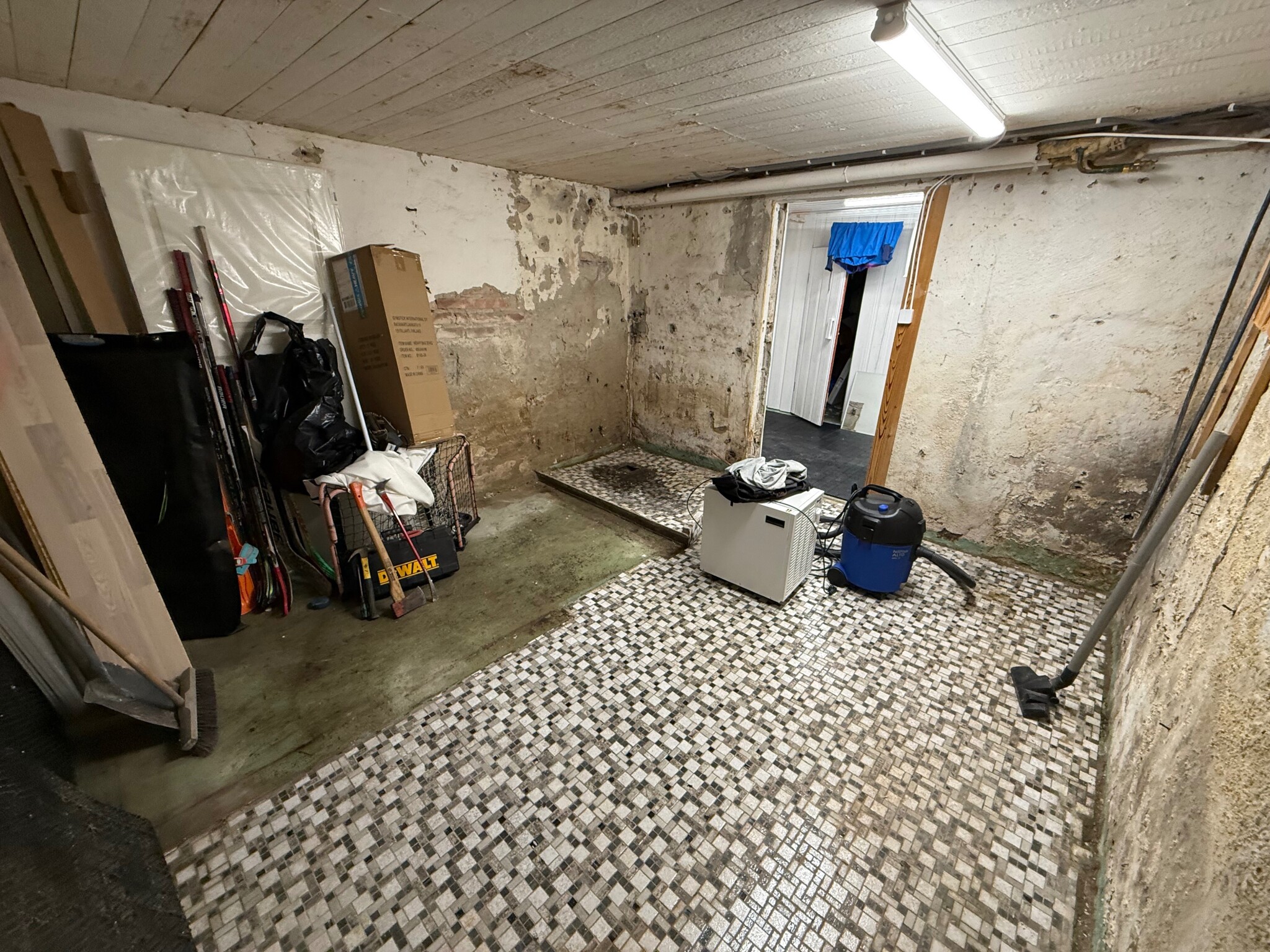

Under plattan är det grov sand blandat med stenkross (granit), jag har ju grävt 60 cm ner under gamla plattan och fortfarande inte stött på berg, däremot vatten!
Eftersom det gick så lätt och jag inte stött på berg så börjar jag fundera på att bila ur hela plattan och gräva ur så att jag kan få in lite isolering och kanske tom golvvärme!?
För att detta ska vara möjligt så måste jag dock få bort vattnet. En invändig pumpgrop?
Blir lite orolig att gräva för nära källarväggarna dock. Vad tror ni, är det görbart?
Jag kommer självklart skaffa/hyra en rejäl bilhammare, spett var rätt segt. En kvadratmeter tog nog 3 timmar med blåsor i mina kontorshänder.
Lite bilder.
Lite bilder.

Om du bilar bort plattan och gräver ut under befintlig platta, är det inte möjligt att få ner dränering som du lägger med några meters mellanrum och släpper ut framåt/mot lägre nivå?
Jo, det är ungefär detta jag funderar på att göra. Dock vet jag inte vad du menar med lägre nivå? Finns ingen lägre nivå, åtminstone inte på min tomt, därför jag funderar på pumpgrop.S skogsliden skrev:
Det låter ju rätt vettigt att börja gräva en pumpgrop och få bort tillräckligt mycket vatten för att gräva resten, i alla fall.
Om du kommer ner under väggarna och ersätter en del i taget - kanske 50 cm breda delar - kan du nog bygga en barriär mot vattnet så att det inte rinner in horisontellt, åtminstone.
Det kommer fortfarande att stiga upp till samma nivå som nu innanför den nya "brunnsmuren", men det går ju då att se till att pumpbrunnen håller torrt under isoleringen och golvvärmen.
En risk är att du när du börjar pumpa bort vattnet skapar ett flöde in mot pumpbrunnen. Om du har otur kan det dra med sig finkornigt sediment som gör att det blir "slukhål" utanför muren.
Jag skulle, om det är möjligt, hellre sänka nivån på vattnet runt hela byggnaden, men det är såklart ett mycket större jobb.

Källaren är relativt torr sedan 1,5 år sen då vi installerade luft-luft VP i källaren. Den värmer upp och torkar upp rejält. Ställer man ner en säck kläder på betongen och väntar en vecka så är den dock fuktig på undersidan, men det är väl normalt antar jag.

Jag tror risken för att vattenströmmen drar med sig sediment är rätt liten. Materialet under plattan verkar primärt vara grov sprängsten (gissningsvis rester från när de sprängde för källaren). Hittar inget fint material eller humusmaterial alls. Faktum är att vattnet påminner om en fjällbäck, iskallt och kristallklart. Känns som det går att dricka (men det ska jag inte göra).kashieda skrev:
Ska prova pumpa lite senare i veckan och se om det händer något med nivån. Tömde 4 hinkar i avloppet och det gjorde (så klart) ingen märkbar skillnad.
Hade inte du en damm i närheten av huset? Hur är nivån på källargolvet mot nivån på dammens vattenyta? Ligger källargolvet lägre så kan det bli problem om det finns många sprickor i berget.
Imponerande minne! Ja, det stämmer att det finns en damm och vattennivån i källaren är (med ögonmått) oroväckande nära dammens nivå. Tänkte jag ska ta en laser och mäta så jag vet.R roli skrev:
Det som talar emot att dammvattnet läcker in via sprickor i berget är att vattnet i dammen är nästintill kompakt brunt. Ser nästan ut som kaffe om man tar upp det i ett glas (okej svag kaffe men ändå). Vattnet inne är så gott som kristallklart. Luktar heller ingen sump som dammen gör.
Du har väl ett stenfilter på vägen från dammen till källaren... 😉V vectrex skrev:Imponerande minne! Ja, det stämmer att det finns en damm och vattennivån i källaren är (med ögonmått) oroväckande nära dammens nivå. Tänkte jag ska ta en laser och mäta så jag vet.
Har precis, med hjälp av laser, mätt upp höjdskillnaden mellan vattenytan under källargolvet och vattenytan på dammen. Dammen är 1cm längre ned (vilket definitivt är inom mitt mätfel).
Överhängande risk att det är kommunicerande kärl. I så fall måste jag tömma många miljoner liter vatten för att det ska gå att göra något åt det…
