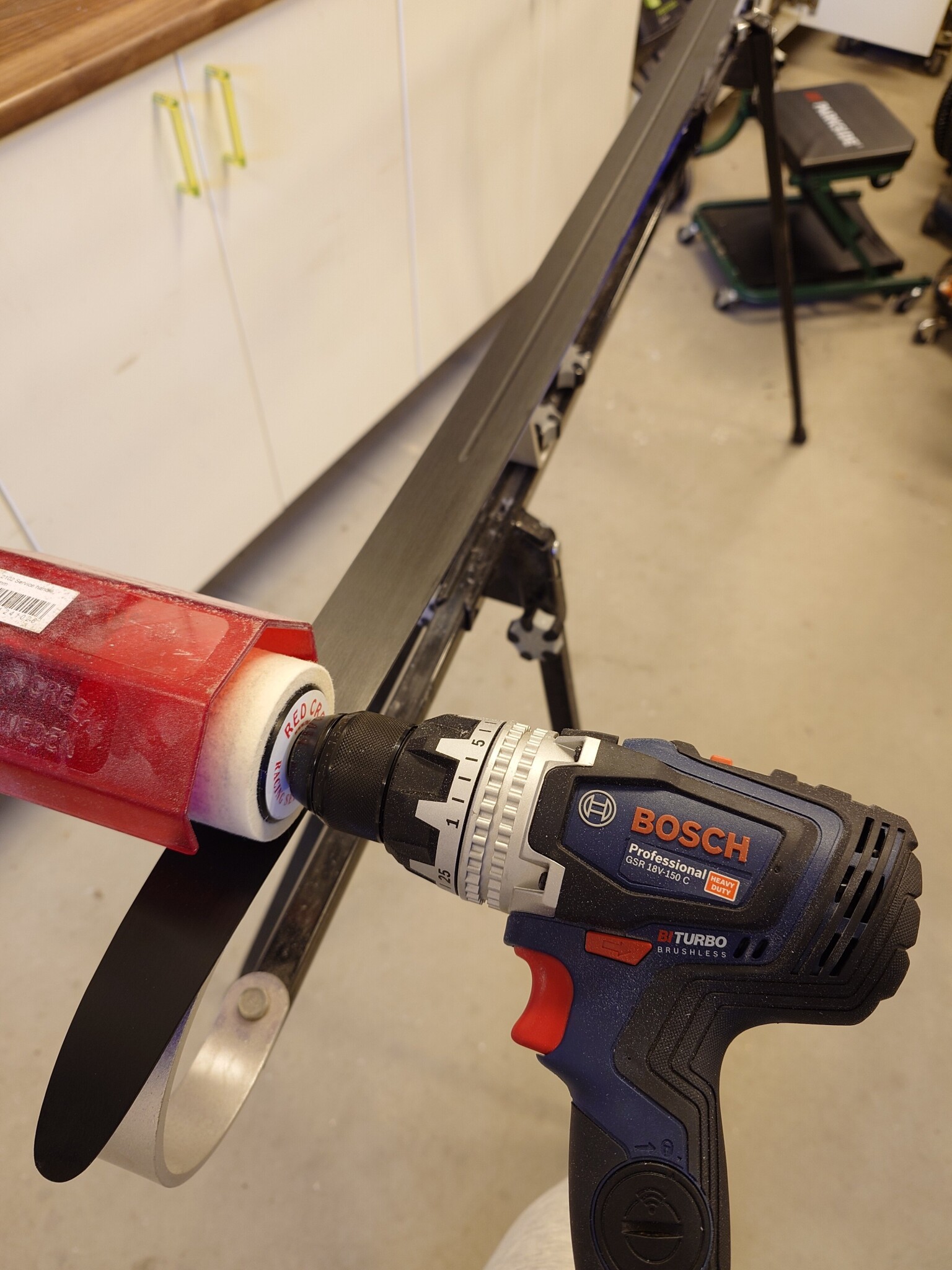

Boschs kraftfullaste skruvdragare, bör ha väldigt bra glid när jag premiärar om en liten stund. 😇😎
Bosch skruvdragare används för att valla skidans undersida med en röd borste i en verkstadsmiljö.
[SKPG]Zamora och 6 till
Med borste från Röbäck! 👍
Kuriosa: Han som uppfann den borsten drev en butik för mobiltelefoner på Teg i Umeå när han uppfann borsten. Jag köpte min första mobil av honom, en NEC.

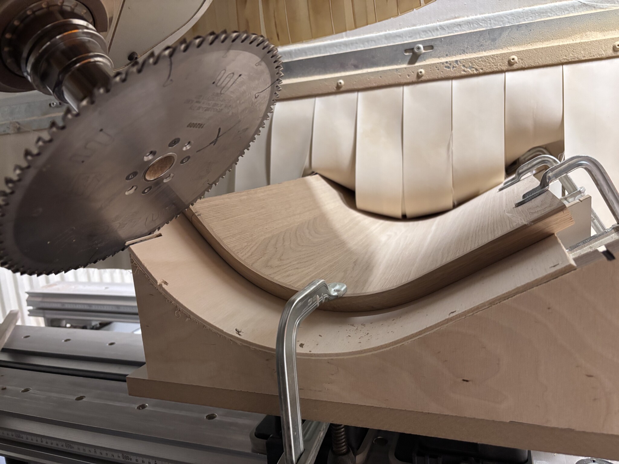

Vad kan gå fel?! 😂
Cirkelsåg nära en böjd träbit fastklämd i en form, redo för skärning.

S sinuslinus skrev:
Vad kan gå fel?! 😂
Kör du medmatning med klinga i CNC n
Mvh Findus
S
Mvh Findus
Ja, just i det här fallet. Ovansidan (luckans utsida) blir utan urslag då. Kapning tvärs fiberriktningen brukar jag ritsa med medmatning och sen såga rakt genom med motmatning likt justersåg med ritsklinga.
Massivträ blir bäst med motmatning.
Här är en luckas längd sågat med ritsning.
Bearbetning av träpanel fäst med klämmor på arbetsbänk, med snitt längs fiberriktningen, i en verkstadsmiljö.
Här är en film där den sågar med medmatning. Körde etappvis ner till strecket.
Det här är ska bli en bar och det är nog ett av de svåraste snickeriprojekt jag gjort.
Här är hörnskåpet inifrån med luckan lutad emot stommen.
Hörnskåpets inre visar en trälucka lutad mot stommen, del av ett avancerat snickeriprojekt för en bar.
karlmb och 11 till

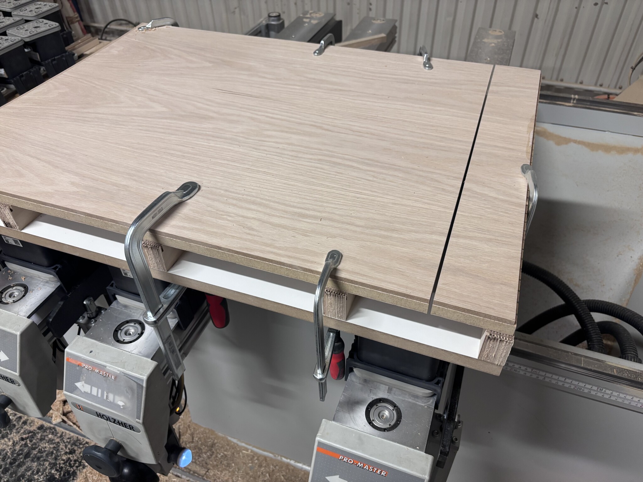

[video]
Zero clearense får du klara dig utan ;). Du kan tejpa förstås.
Hur kantlistar du den där. Svårt att få ordning på knektar…
Har du kanttvingar eller använder tejp. Har sett gummiblåsor på mässor. Det kanske skulle vara enkelt. Har aldrig provat sådana.
Det är för övrigt ett av nöjena med jobbet. Att få uppdrag som är löjligt svåra. Även de gånger när resultatet knappt går att se ;). Den yrkesmässiga utmaningen stimulerar.
Se dock upp med Bosse Bildoktorn fällan. Är du för bra på att genomföra orimligheter så står du till slut och uppfinner hjulet varenda vecka. Det gör det svårt att vara lönsam. Med chefer som i första hand räknar pengar är det risk att fastna där utan utvecklingsmöjligheter.
Mvh Findus

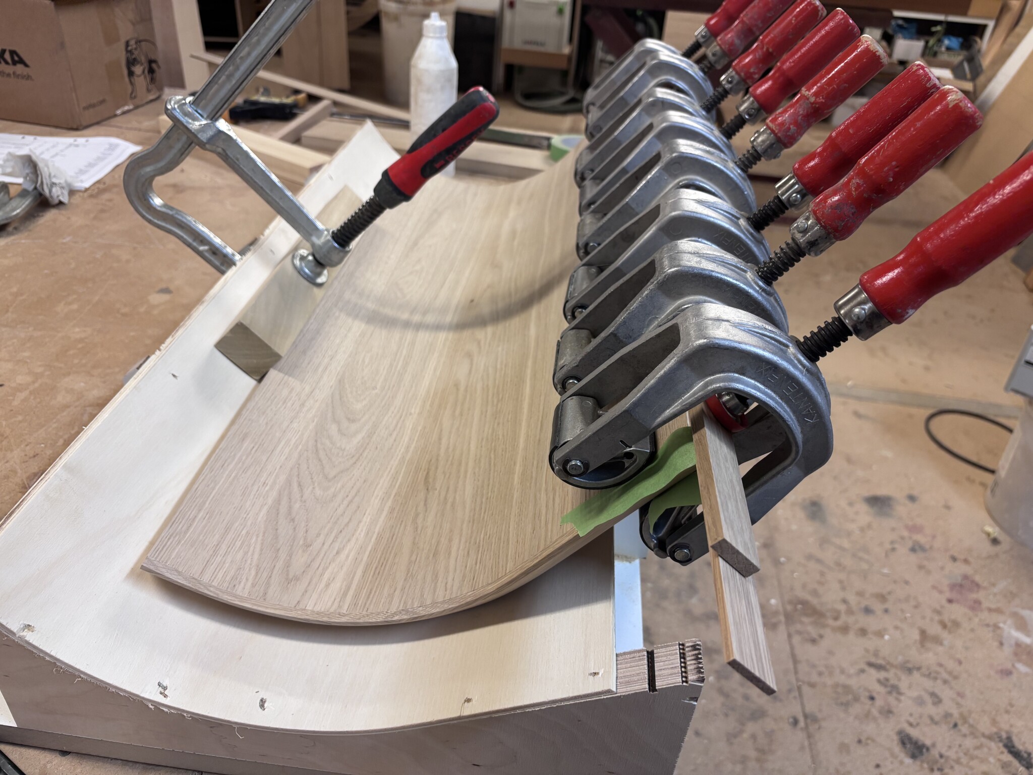

Mvh Findus

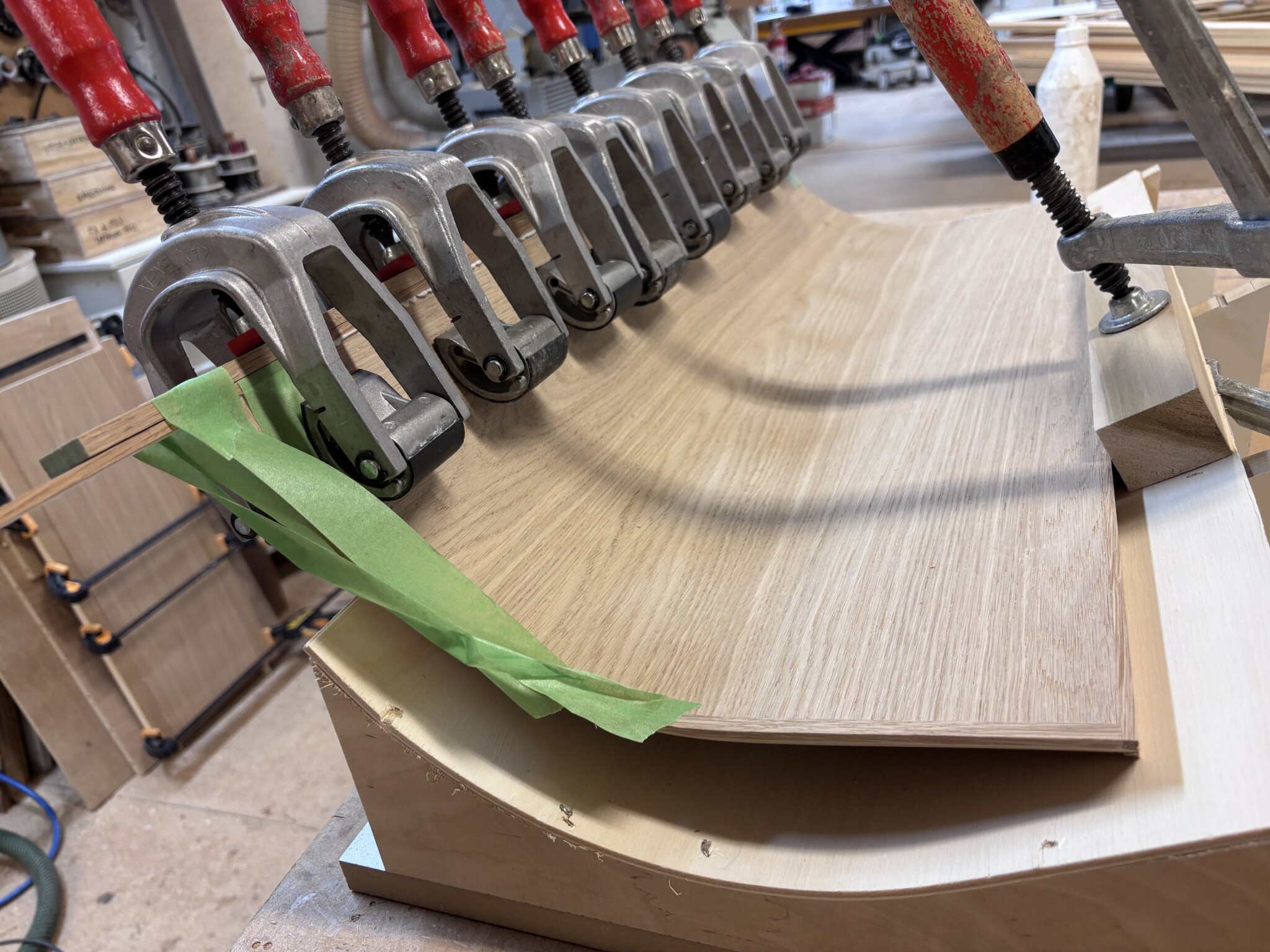

Imorse hade jag inget svar på din fråga om hur jag ska kantlista. I det här projektet har jag valt att lösa ett problem i taget, gå på känn/ erfarenhet och inte grubbla så mycket.
Pressar och limtvingar används för att böja och fästa en träfanér på ett böjt underlag i ett verkstadsprojekt.
Flera tvingar håller fast trästycken under limning i ett snickeriprojekt. Gröna tejpbitar syns på toppen.
