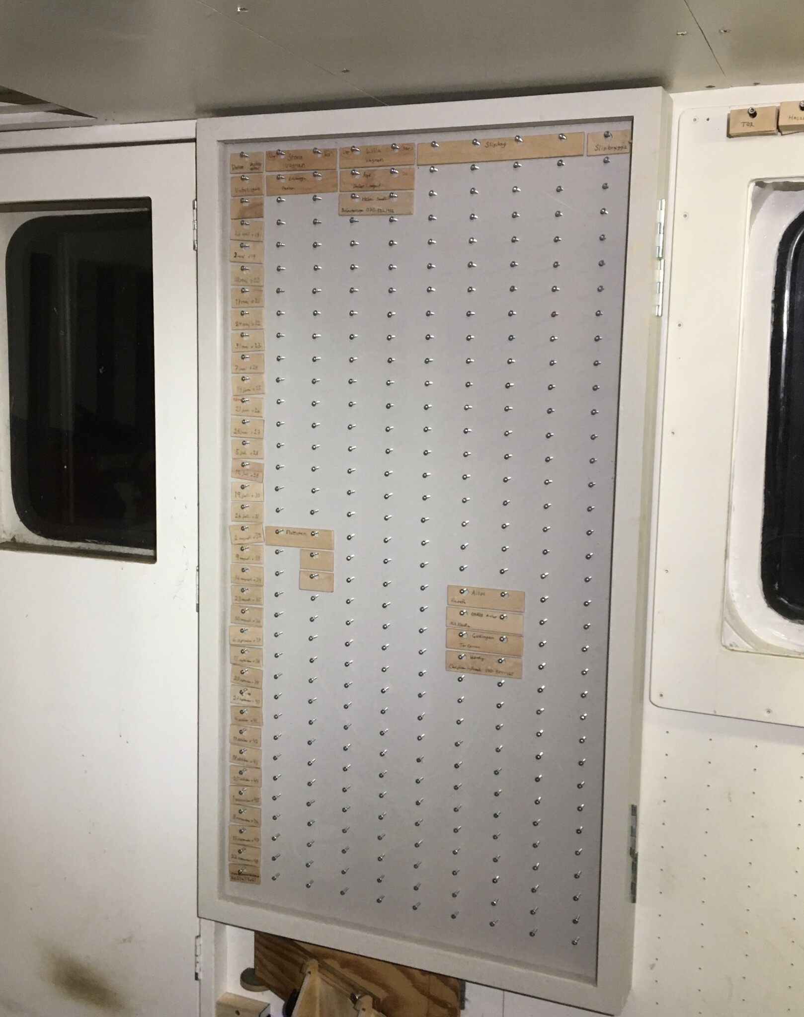

Thunderdoome design presenterar.
Planeringsverktyget Matrix…
Plexiplan med små skruvar och träpaneler inomhus, använt som planeringsverktyg, monterad på en vit vägg intill en dörr.
Ersätter den öppna tavlan som var för liten redan från början och därför svält ut över väggen.
Planeringsverktyg av plexiplast på vägg, med små skyltar upphängda på skruvar. Verktyget är grundmålat och försett med en fällhylla för pennor.
Började i går. Plexiplast från Feltema. Stumt mått i ramen.
Plexiglasskiva med träram fastspänd med klämmor på ett arbetsbord, del av planeringsverktyg i byggprocess.
Lite embalagespån och några furulister.
Plywoodskiva monterad på ställning med trälister och verktyg i bakgrunden, används för planering och skyltförvaring i verkstad.

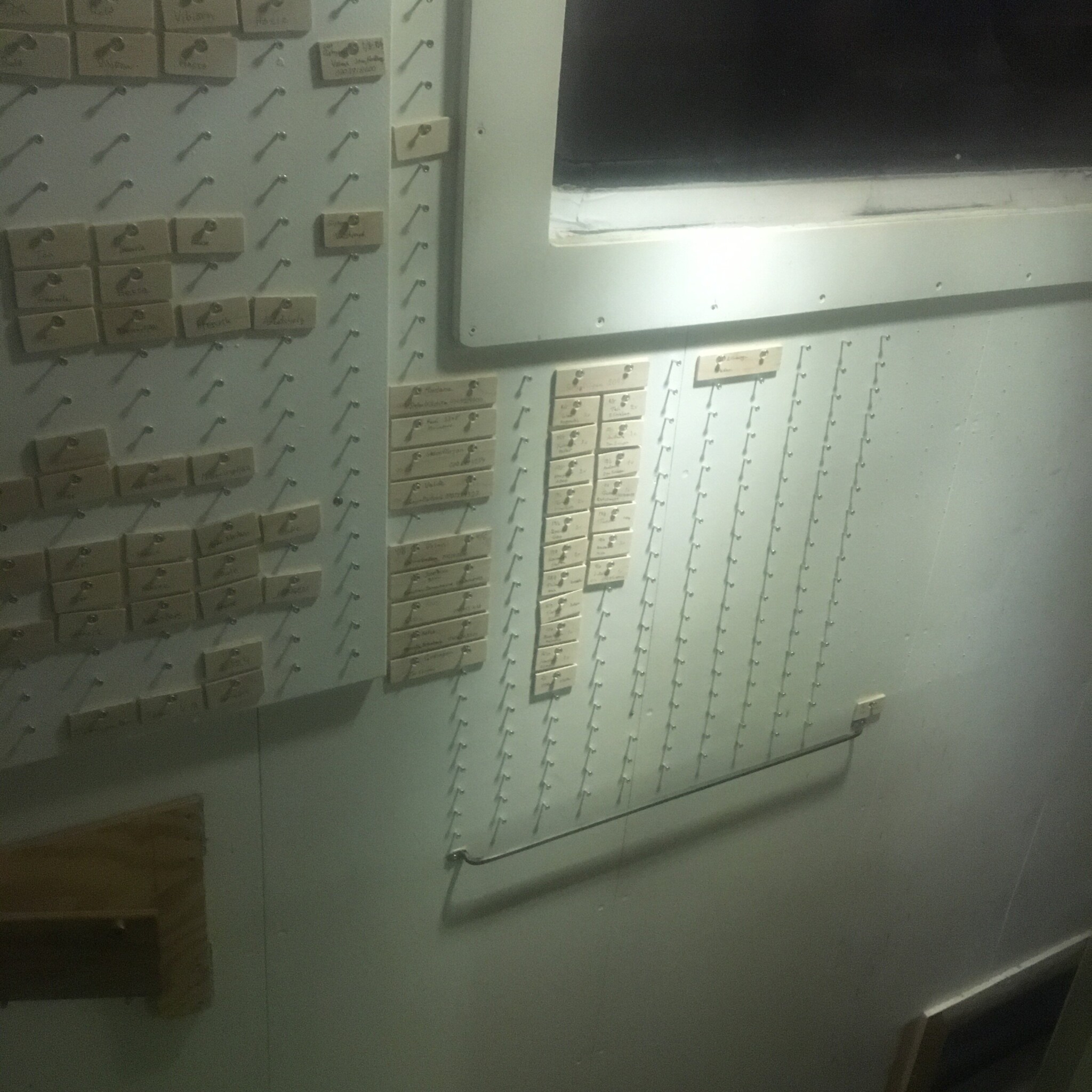

Dragit på ett lager Servalack som grund för att det skall se färdigt ut på bild🙄. Målar klart vilket år som helst. Gör det inte nu efter att ha dragit i 950 skruv att hänga skyltar på. Ytan bakom är tänkt till redovisning av tidigare år och för förvaring av skyltar på fartyg som troligen återkommer. Den uppmärksamme ser att jag låser tavlan med kopplingsbeslag för fönsterbågar.
Väggmonterad planeringstavla med plexiplast och furulister, fylld med små skyltar och kopplingsbeslag, i ett backoffice.
Spånet var lite kort för fullhöjd in the backoffice. Blev en fällhylla för pennor och tomma skyltar.
Fällhylla på vägg med plexiglas, skruvar och kopplingsbeslag, används för pennor och skyltförvaring.
Kan fungera… eller så har jag krånglat till det för mycket.

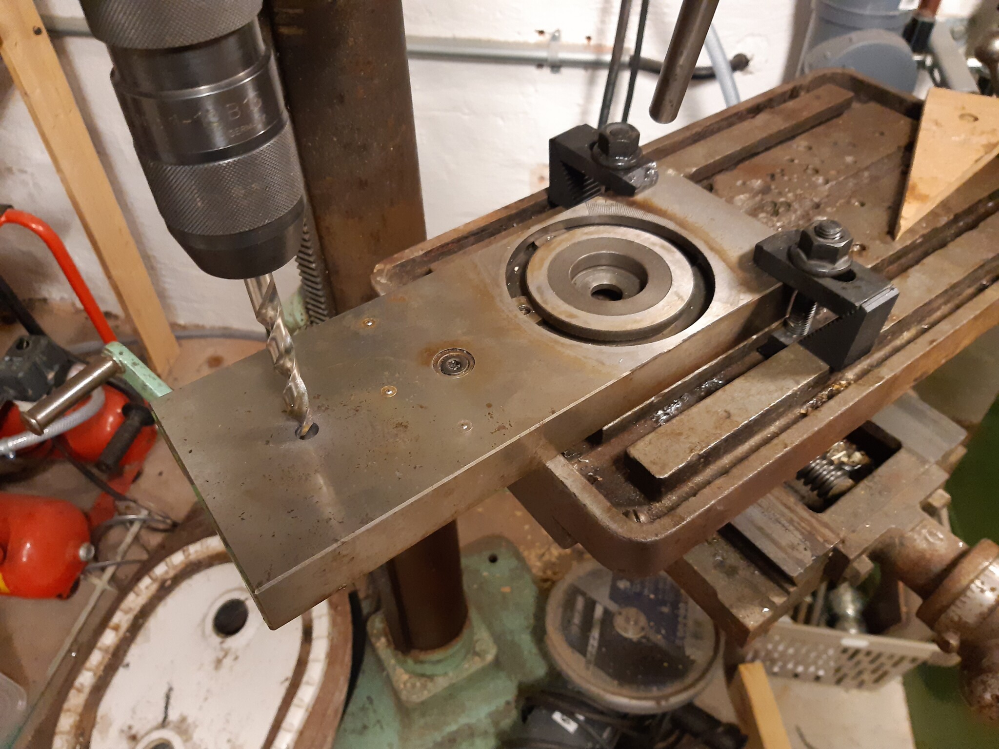

Jag behöver en fräs. Jag har inte plats för en fräs. En traderaannons om en "Y-axel" till en svarv väckte en idé. Kan min svarv bli en fräs? Behöver jag alls en Y-axel?
Nej! Inte för att planfräsa! Vad jag behöver är en vinkelhylla. Det har jag önskat mig länge, så det var bara att göra slag i saken och svetsa ihop en av skrot.
Gråmålad, svetsad metallvinkel med flera hål, monterad på en platt underdel med kartong och blå bakgrund.
Genom att plocka av toppsliden och borra ett extra fästhål i tvärsliden så kan jag montera den på tvärsliden.
Borrning i metallstycke monterat på en svarv omvandlad till fräs, med borrspindel och metallklämmor synliga i bakgrunden.
Borrning av tvärsliden. Muttern på undersidan bökar till uppspänningen.

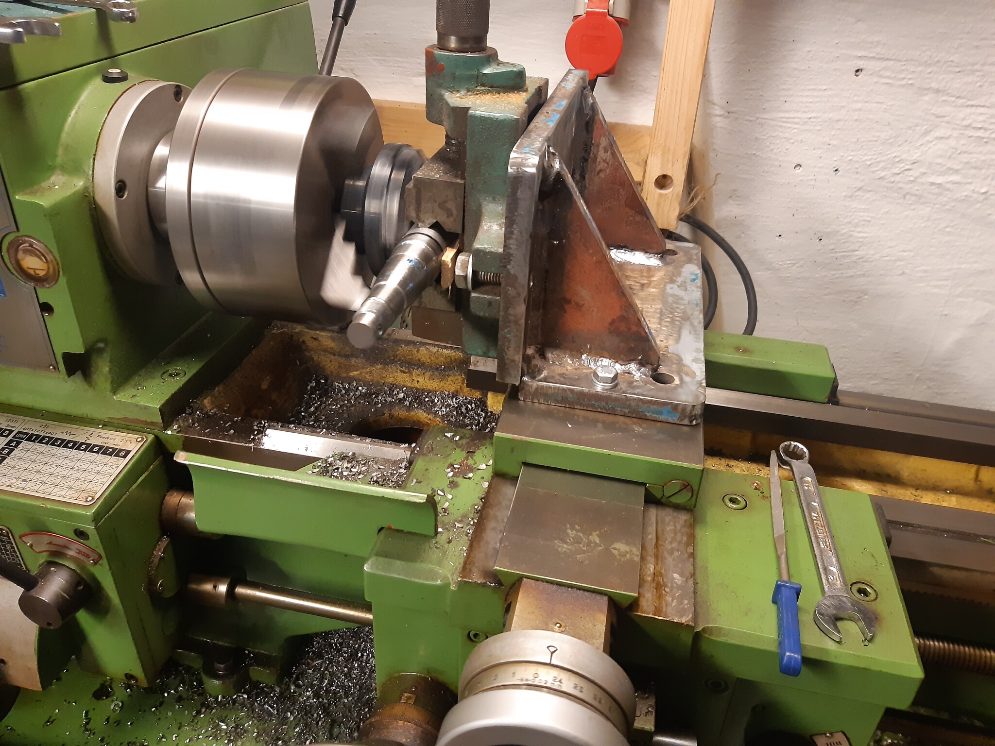

Genom att använda en stor planfräs och välja en lämplig höjd för skruvstycket så behövs ingen Y-axel.
Svarven modifierad med en vinkelhylla för fräsning; grönt stativ, metallspån och verktyg syns, inklusive en fil och skiftnyckel på sidan.
Svarv ombyggd till fräs för bearbetning, metallspån på bänken. Verktyg och maskindel i fokus i ett trångt arbetsutrymme.
Vad ska det bli då? Jo, axeltappar till en Laxo båtupptagningsvagn. Orginaltappar kostar ca 1400kr/st och är hopplösa att hålla smorda. Tappar på biltema kostar 319kr och har smörjnippel så man slipper plocka isär navet för att smörja. Dock så saknas ett plan och ett hål. Men det är snart gjort nu när jag kan fräsa.
En framtida förbättring blir att göra ett fäste för toppsliden så den sitter vertikalt och skaffa ett litet skruvstycke som går att fästa på toppsliden. Då kan jag även fräsa småsaker treaxligt. Samt skaffa en hållare för ER-hylsor som passar direkt i morsekonan i spindeln.

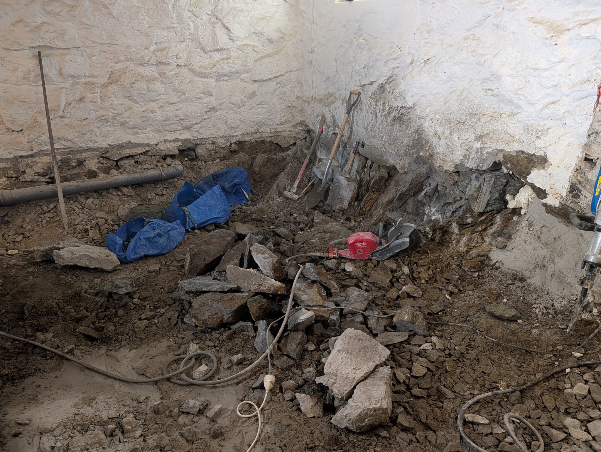

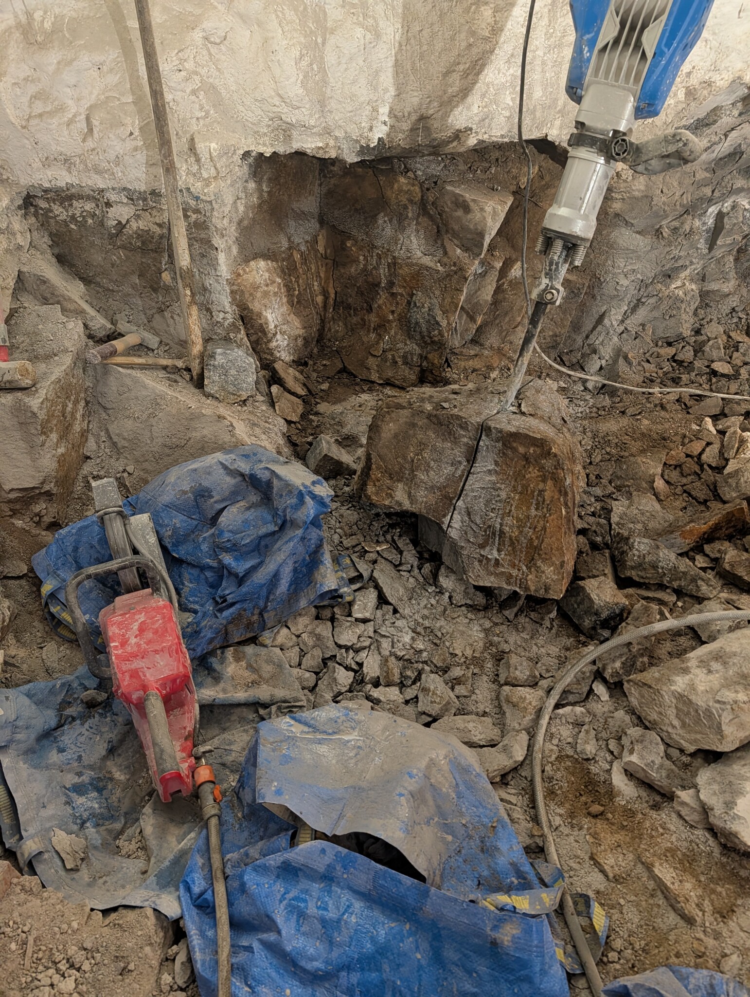

Fortsatt hacka mig neråt i källaren. Ca hälften, 30m2, är nu klart. En halvmeter sten, grus och berg utkånkat. Nån sa att Milwaukees batterikap år batteri och jag får hålla med. Roterar 3 12ah, nåt 8ah och 3 6ah high output/forge och skulle gärna lägga till ett par 12ah till. Standard batterierna klarar inte trycket.

Varje gång jag besöker den här tråden får mig att känna mig totalt inkompetent. Hatten av för allas imponerande projekt, kunskap och djävlar anamma!👏
MickeLarsson
[bild][bild]
Ser ju att som att du bedriver någon form av gruvverksamhet 😂
karlmb och 2 till
Liveaction Minecraft
