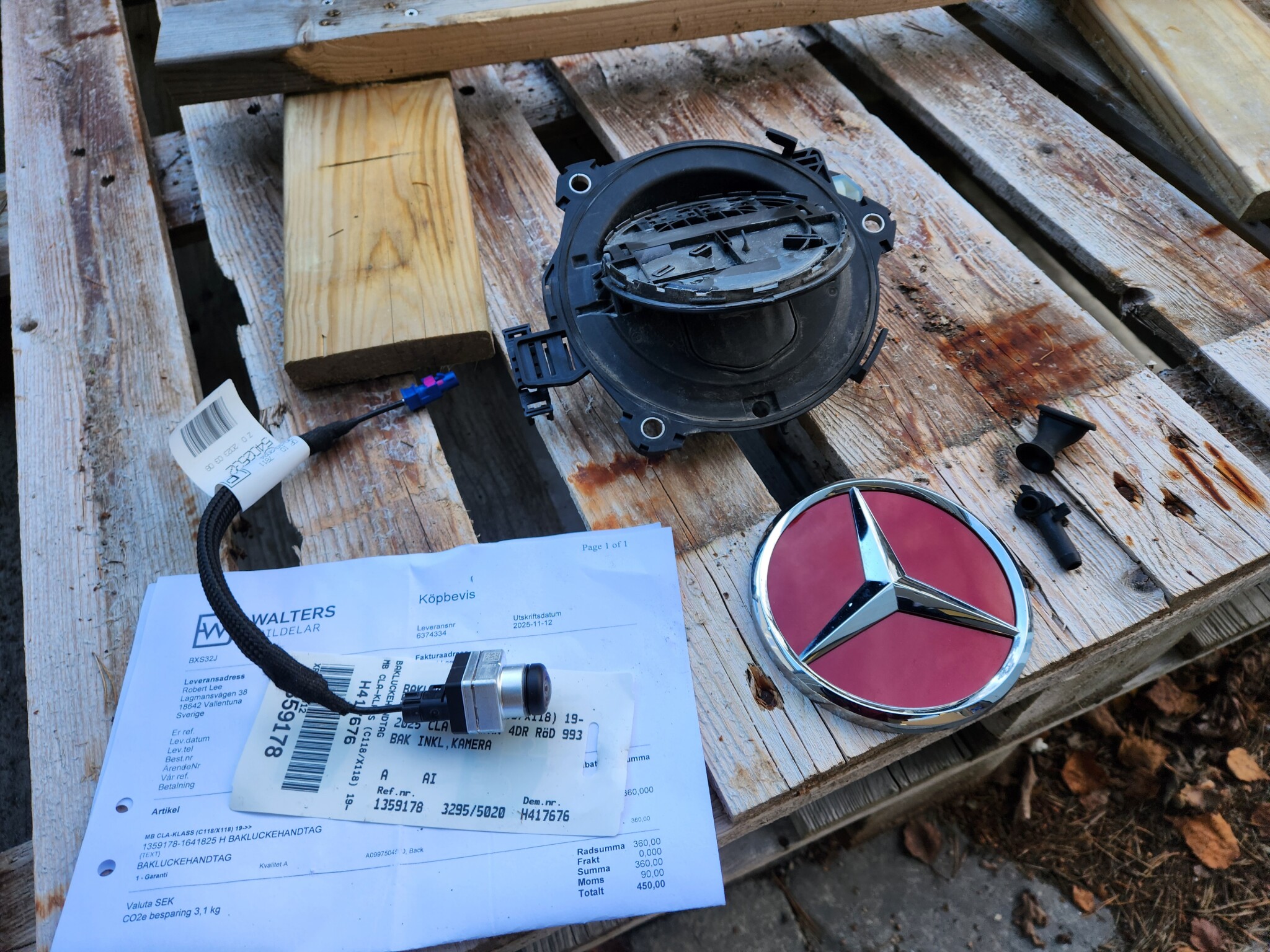

Helgens jobb blev att fixa handtaget på fruns bil.
Hittade en beg mekanik från en skrotad Mercedes CLA -25 som gått 180mil för 450kr inkl moms. Kändes klart prisvärt.
1 timme senare funkar allt som det ska igen. Great success! 🥳
(kamera, röda emblemet och pipen till dräneringen fick flyttas över)
Detta måste ge minst 3 miljoner miljö poäng! Återvunna delar på en elbil. 😉
Det gav iaf 3 miljoner Uscados från frun. 😁
Begagnade bildelar från en Mercedes CLA-25 samt kvitto placerade på en träpall, inklusive handtagsmekanik och ett rött Mercedes-emblem.
Dagens verktyg var Tx25, Tx30, stubb mejsel för bits, liten platt mejsel och ficklampa.

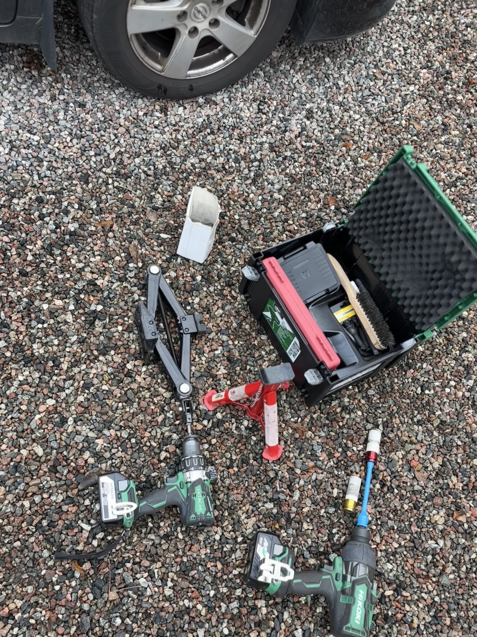

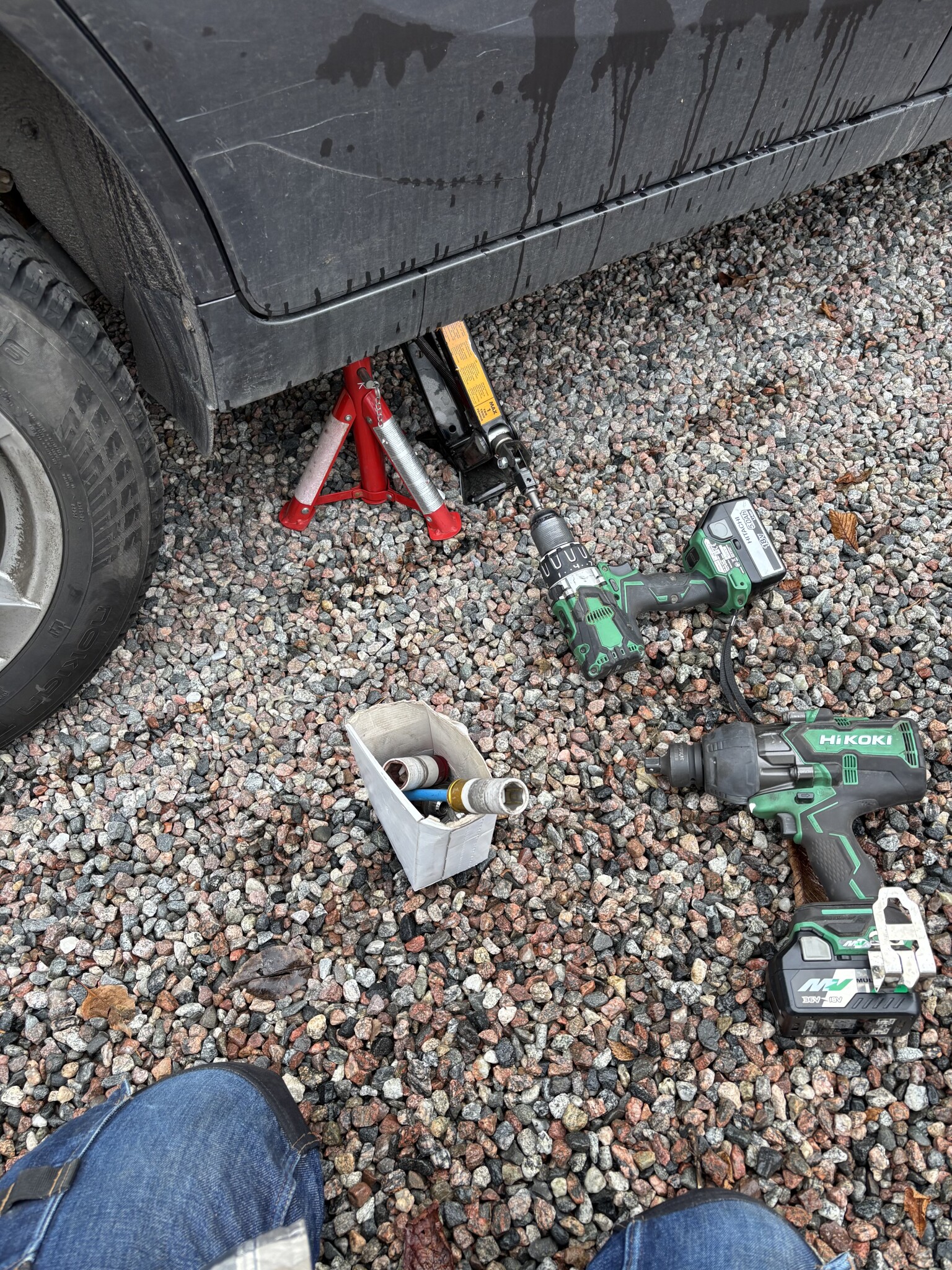

Däckbyte är trist så bra om det går snabbt. 15 min för att skifta plus 10 för att plocka fram och bort däck och verktyg känns överkomligt. Nytt för i år är hexfäste till saxlyften som bidrog med ett gäng minusminuter jmf med min vanliga domkraft.
Verktyg för däckbyte inklusive en saxlyft med hexfäste, två gröna borrmaskiner och en svart verktygslåda ligger på grus bredvid ett bildäck.
Borrmaskin och hexfäste vid bil för däckbyte, domkraft och säkring i grus. Verktygen förbättrar och snabbar upp processen.
[bild][bild]
Och så genomgång av bromsoken förstås.. alltid vid däckskiftet, så två sekunder per mutter blir en piss i Sahara 😆
Kan hända att jag lyfter på glidgummina och skvätter i lite smörj

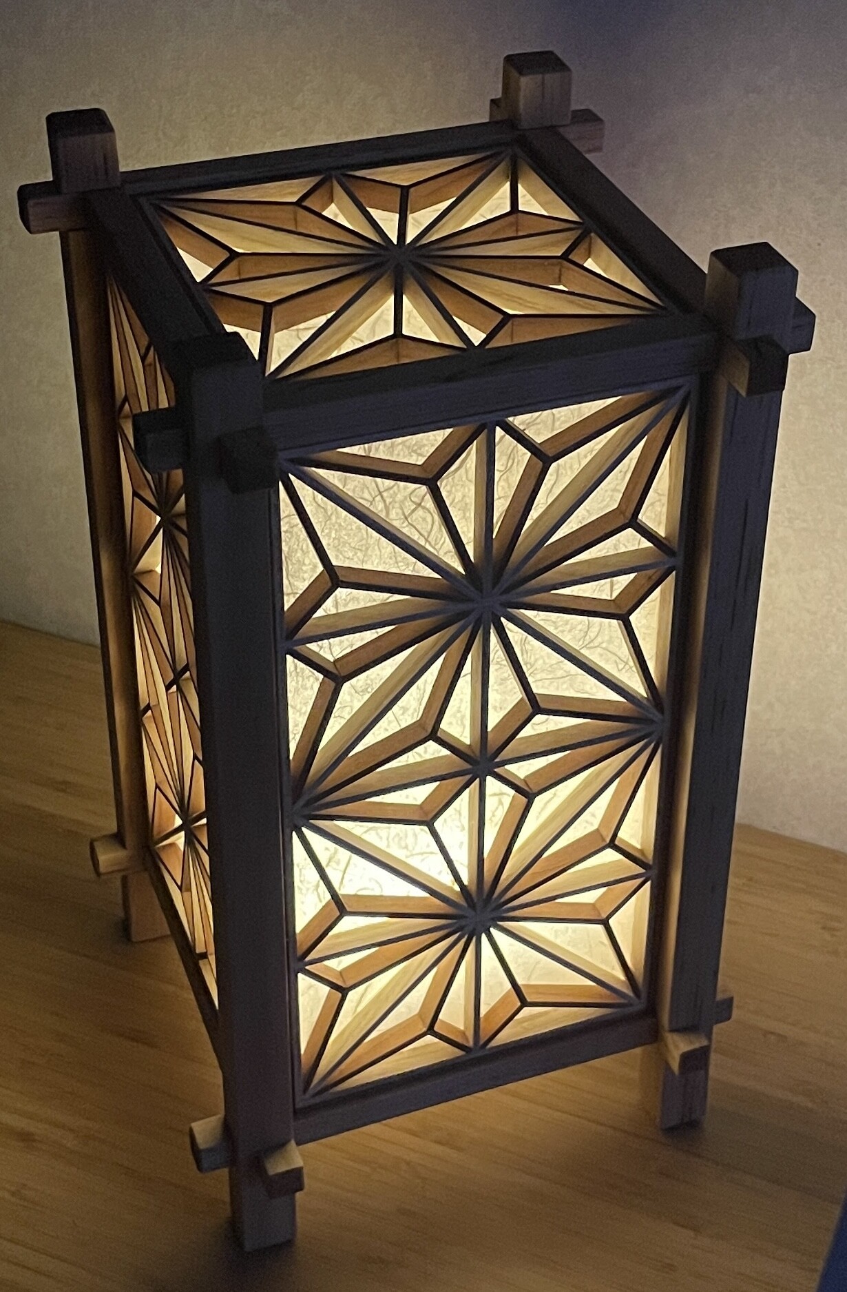

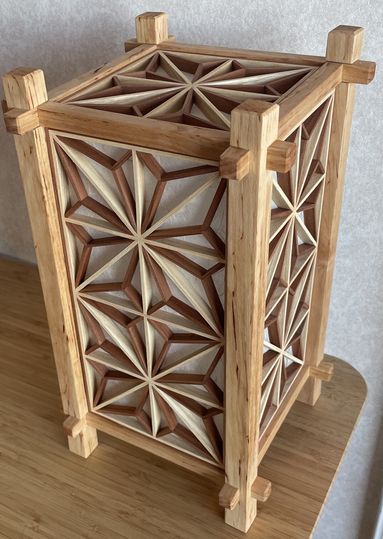

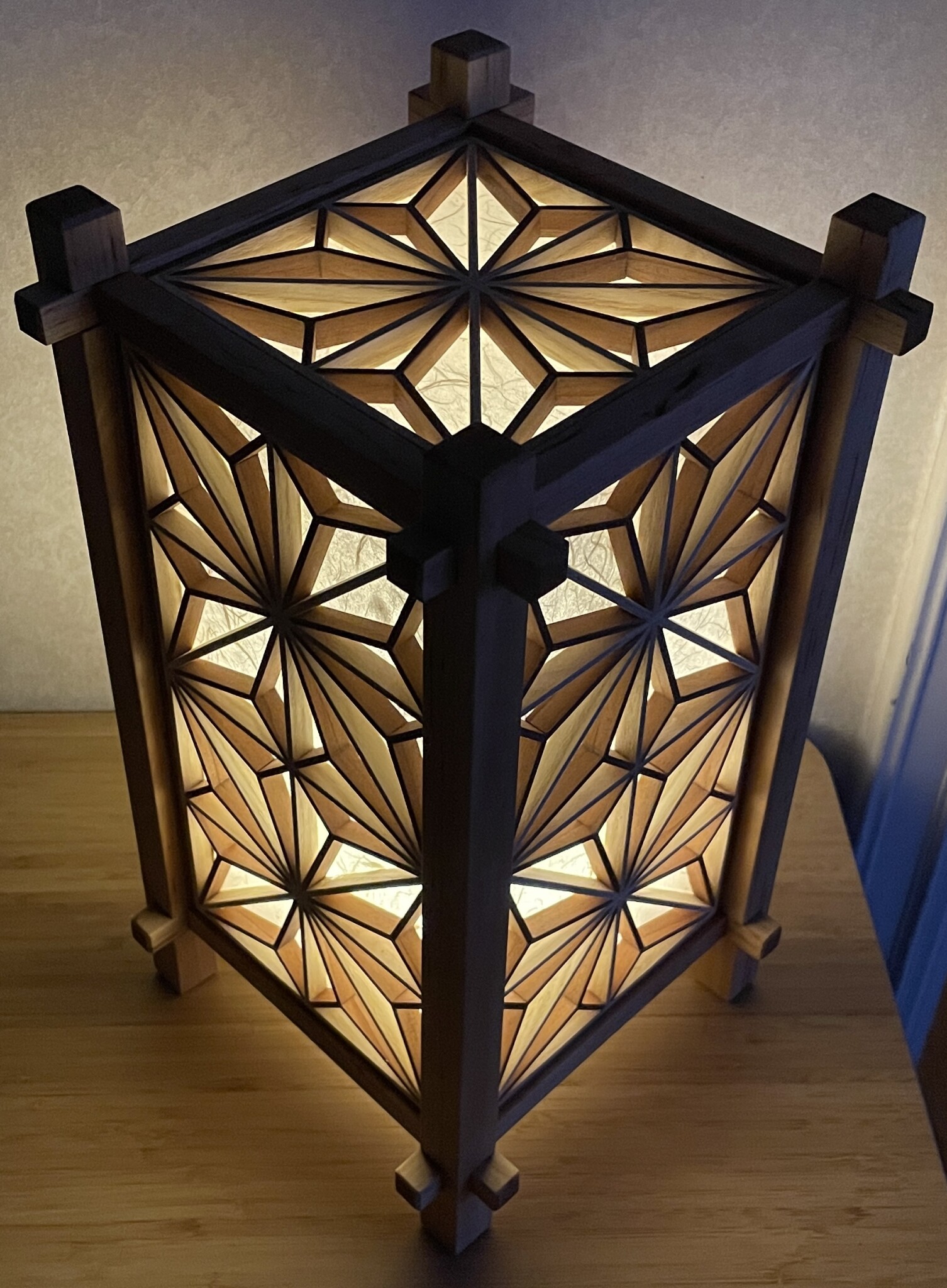

Andra klar. Ändra designen genom att även ha kumiko som ”lock”. Står en batteridriven nattlampa i lyktan. Ska nog ändra det och vira en ledstrip runt en 30mm rundstav(har många liggandes) för att få ett jämnare ljus. Trälampa med kumiko-design, placerad på ett bord.
Kumiko-inspirerad lykta med geometriskt trämönster, inuti en batteridriven nattlampa som sprider varmt ljus.
En dekorativ lykta med kumikomönster och ljus inuti, placerad på ett trägolv.

Andra klar. Ändra designen genom att även ha kumiko som ”lock”. Står en batteridriven nattlampa i lyktan. Ska nog ändra det och vira en ledstrip runt en 30mm rundstav(har många liggandes) för att få ett jämnare ljus. [bild][bild][bild]
Kan man beställa en? 😇
Självklart. Om du inte sätter någon tidspress på mig 😂

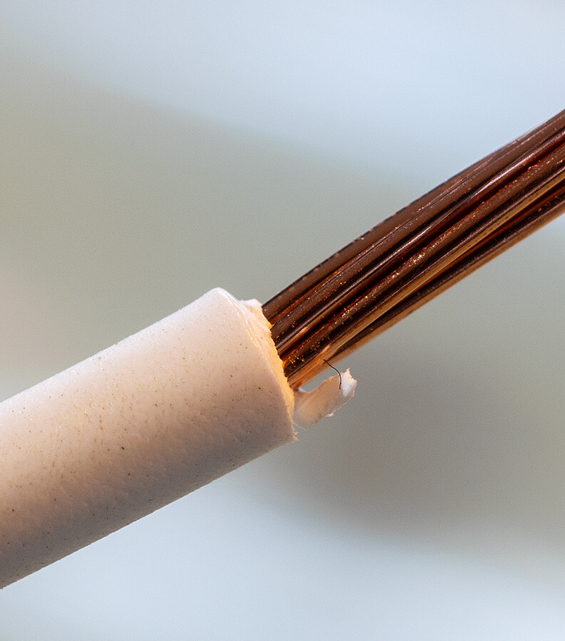

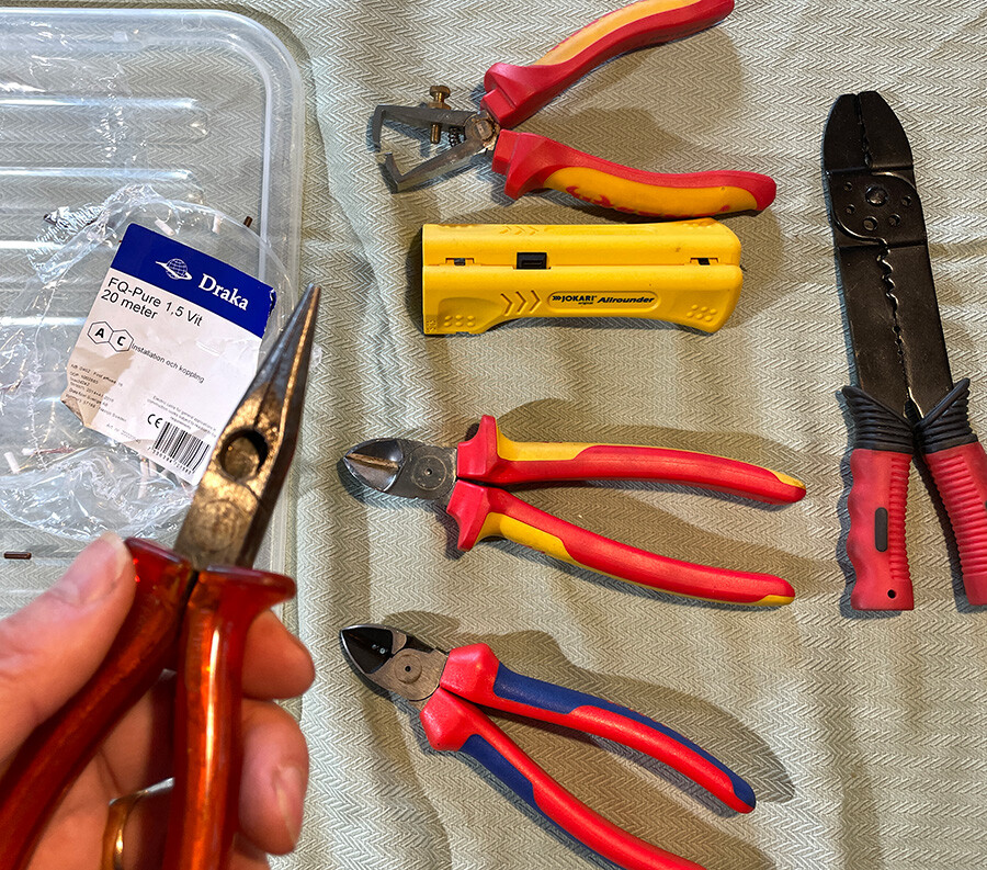

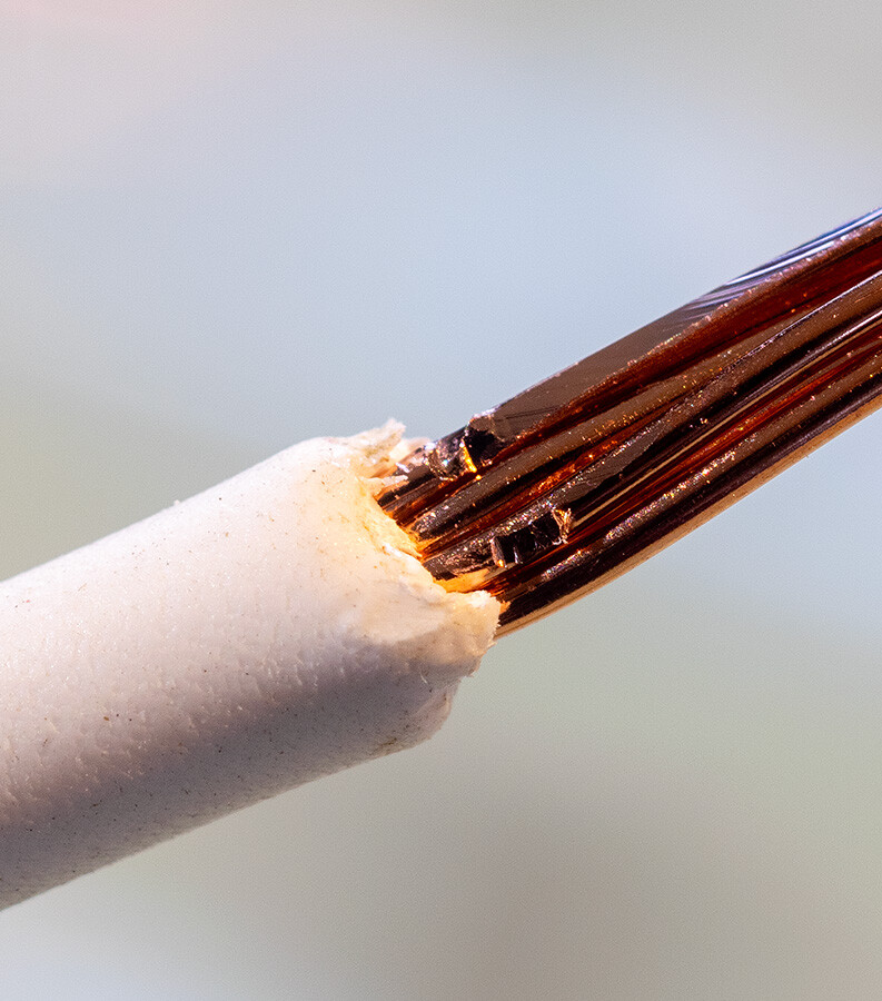

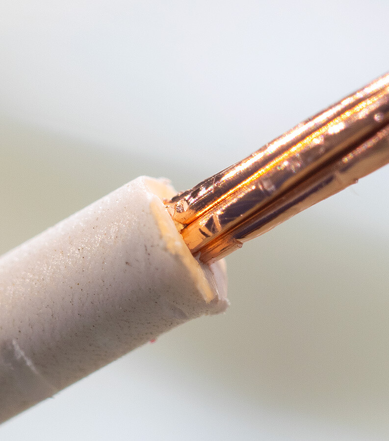

Under veckan som gick gjorde jag lite tester av skaltänger. Eller egentligen bara ett test, skall jag skala 1,5m² kabel med 1,5m² läget på en skaltång eller med 2,5m² läget?
Nej, jag är inte elektriker och gör inte mer hemma än att byta vägguttag och koppla in lite smått som jag känner mig bekväm med.
Jag lånade in lite verktyg och skalade kanske tio gånger med varje.
Poängen är att de få gånger jag skalar en kabel -senast var när jag fick dra om i ett rör i väggen för ändarna som satt när jag skulle byta vägguttag var så korta att det knappt gick att klippa dem och skala om- har jag problem med att händerna är så torra att allt bara glider utan handskar eller om jag inte har en rejäl längd att snurra runt handen.
Så fram med lite verktyg som jag har och fått låna och även testa med den tången jag använde 1980-1981 när jag sommarjobbade som lärling på en elfirma på Uddevallavarvet. Då fick jag skala och naja mycket kabel... På bilden kanske den ser rostig ut men den är bara smutsig.
Olika skaltänger och en kabelsax liggandes på en beige yta, inklusive en Jokari-verktyg, bredvid en Draka kabelrulleetikett.
Vad kom jag fram till? Kabeln anges vara 1,5m² men varje skalning med tänger som har fasta lägen för 1,5 respektive 2,5m” ger små små skador på kopparn när jag använder 1,5 läget och det är inte svårare att skala med 2,5m löget. Jag tänkte att isoleringen skulle dras ut som ett tuggummi men icke.
"Handskalad" med min gamla tång (och mina torra hala händer).
Nära bild av en avskalad elektrisk kabel med kopparledare exponerade, omgiven av vit isolering.
Skalad med Knipex 1,5 läget. Denna har två lägen för olika dimensioner.
Närbild på en delvis skalad elektrisk kabel med koppartrådar synliga, vinkel från sidan.
Jokari med 2,5 läget
Närbild av en skalad el-kabel med exponerade koppartrådar, isoleringen delvis avlägsnad.
Bilderna är tagna vid olika tillfällen så det är lite olika ljus...
Och om någon går bananas över att jag slösar tid på sådant här... ...jag tycker det är kul och har det i blodet att jag måste testa och prova. Och det tog ingen tid att tala om. Fem minuter några gånger då och då under en vecka.
Är det något vekrtyg jag gillar bäst?
Jokari är enkelt och snabbt. Och den där klassiska skaltången utan avbitare är perfekt när man skall peta in i ett uttag eller dosa med korta tåtar där man blir galen av att försöka skala utan att dra sönder allt eller klippa kabeln av misstag.
