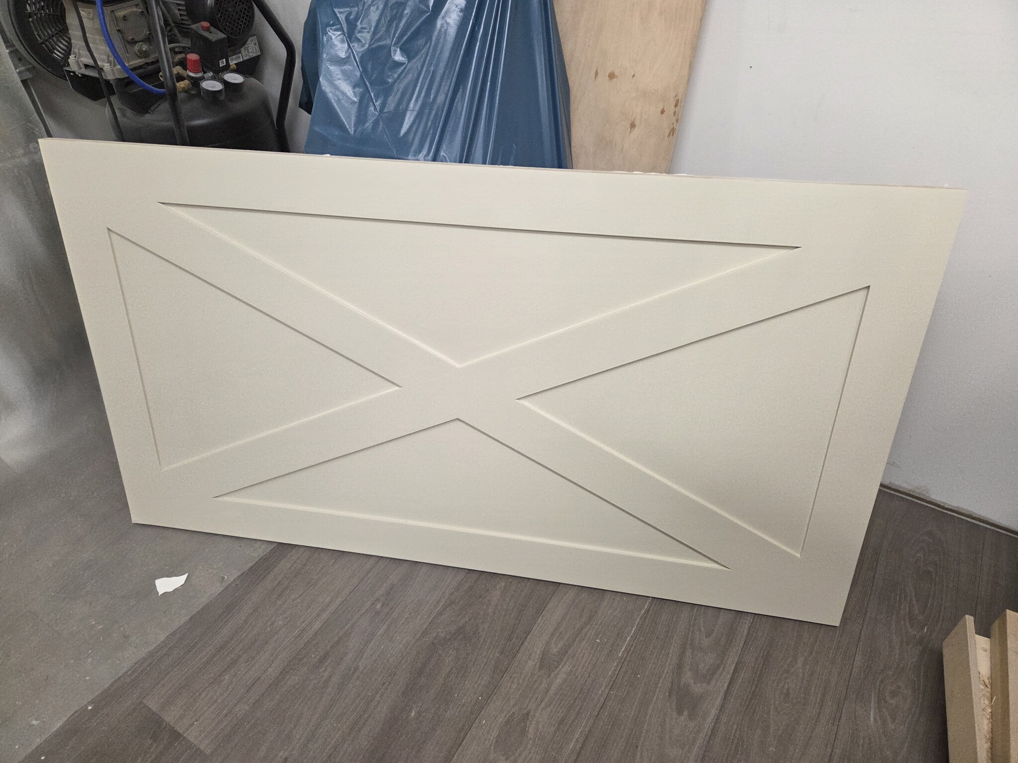

Lagat egna täcksidor till köksön i mdf som jag sprutmålat med Tikkurila Intact och min Wagner flexio 585. Är inte alls bra på det här med sprutmålning så gick lite si och så 😅 först målade jag dom hängande, då fick jag som vågiga rinningar över hela ytan. Så fick slipa ner och måla dom liggande med ett väldigt prickigt resultat.... skrapade hela panelen med rakblad så nu känns det slätt och ser bra ut inne i huset. Stora panelen är målad bara en gång på bilden, den står och torkar ännu.
Hängande, eller iaf vertikalt, funkar bäst för mig. Det gäller att spruta tunt och låta torka emellan för att undvika rinningar (vilket går fort med tunna lager och värmefläkt eller fint väder).

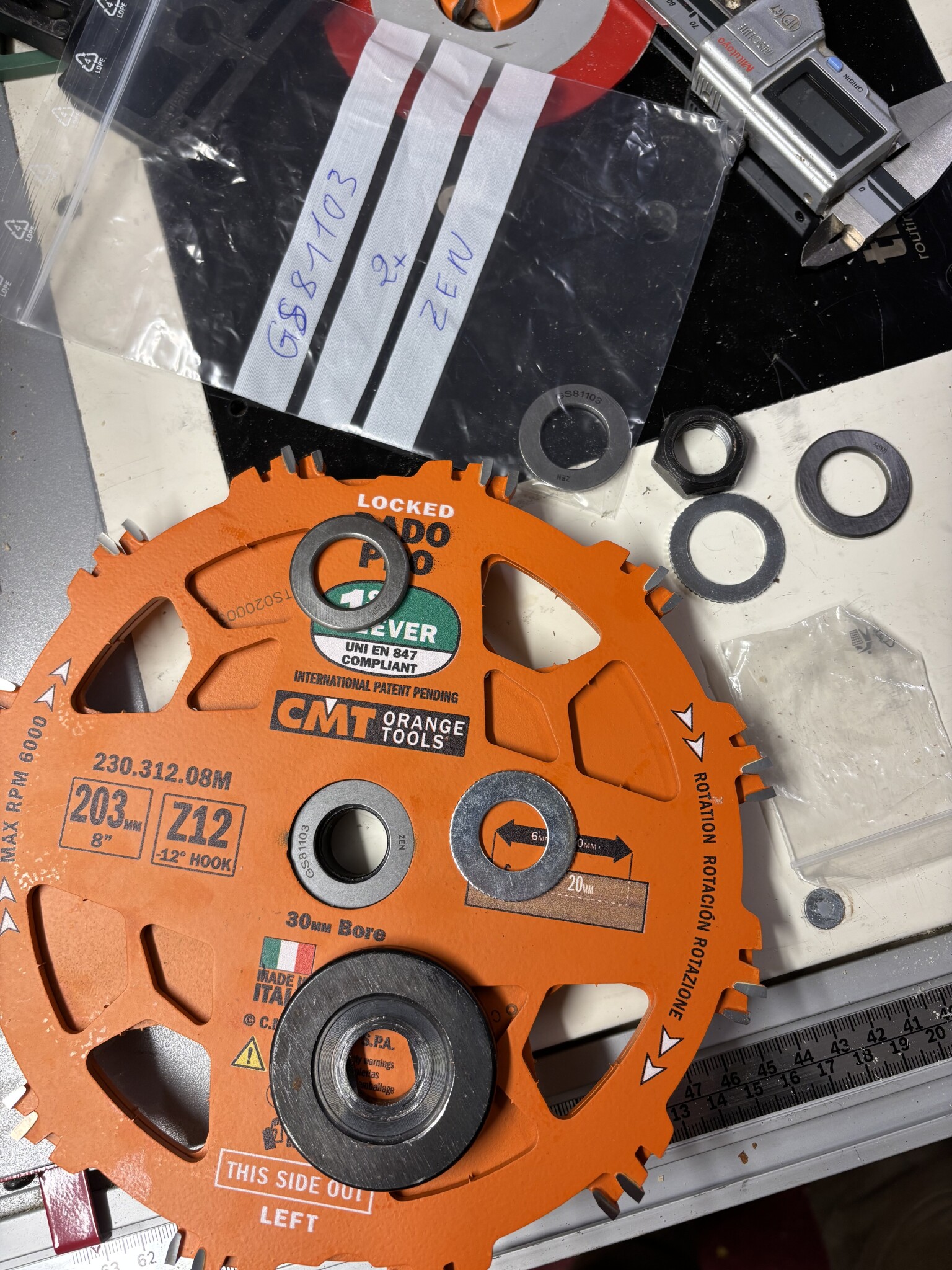

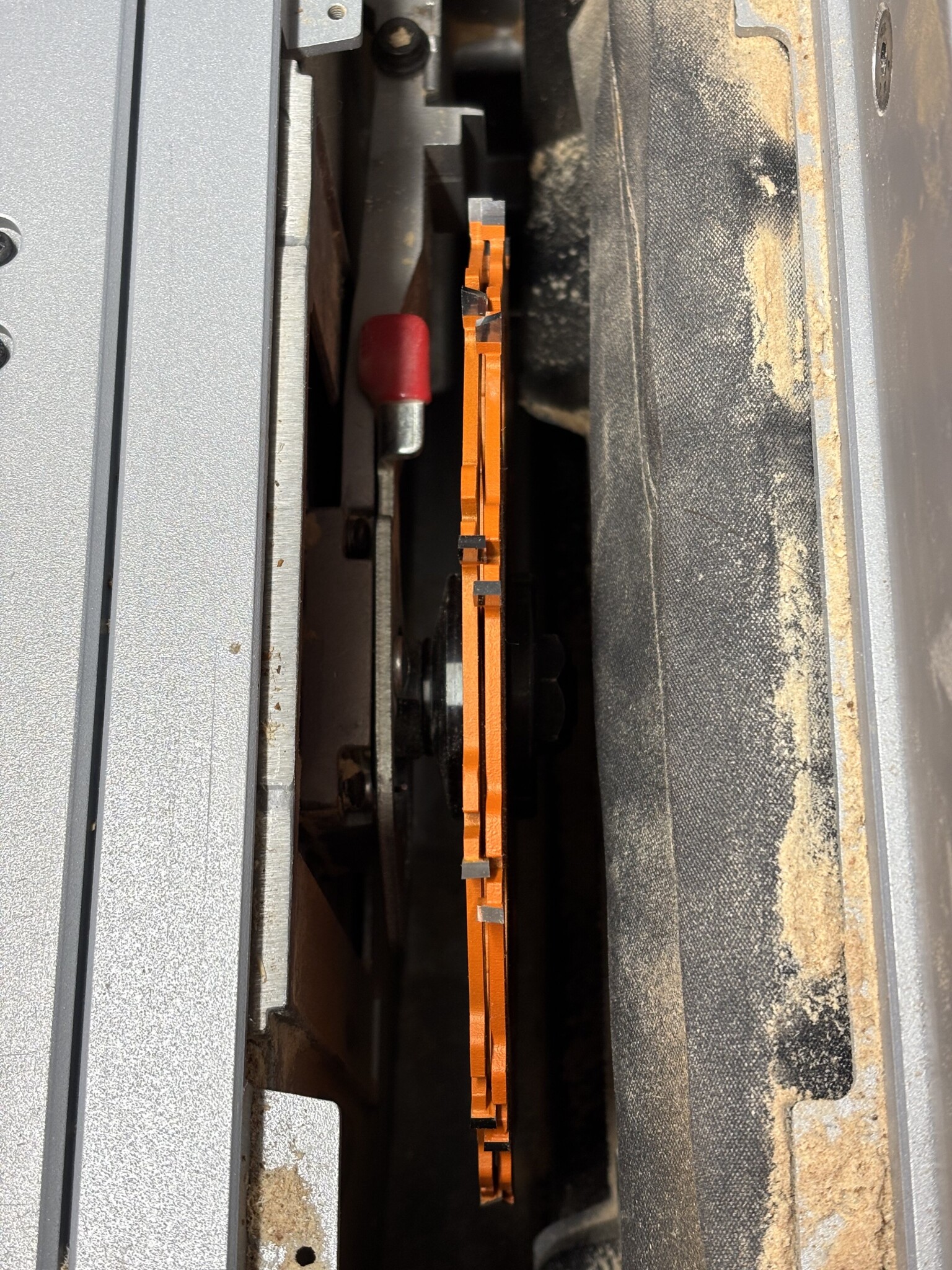

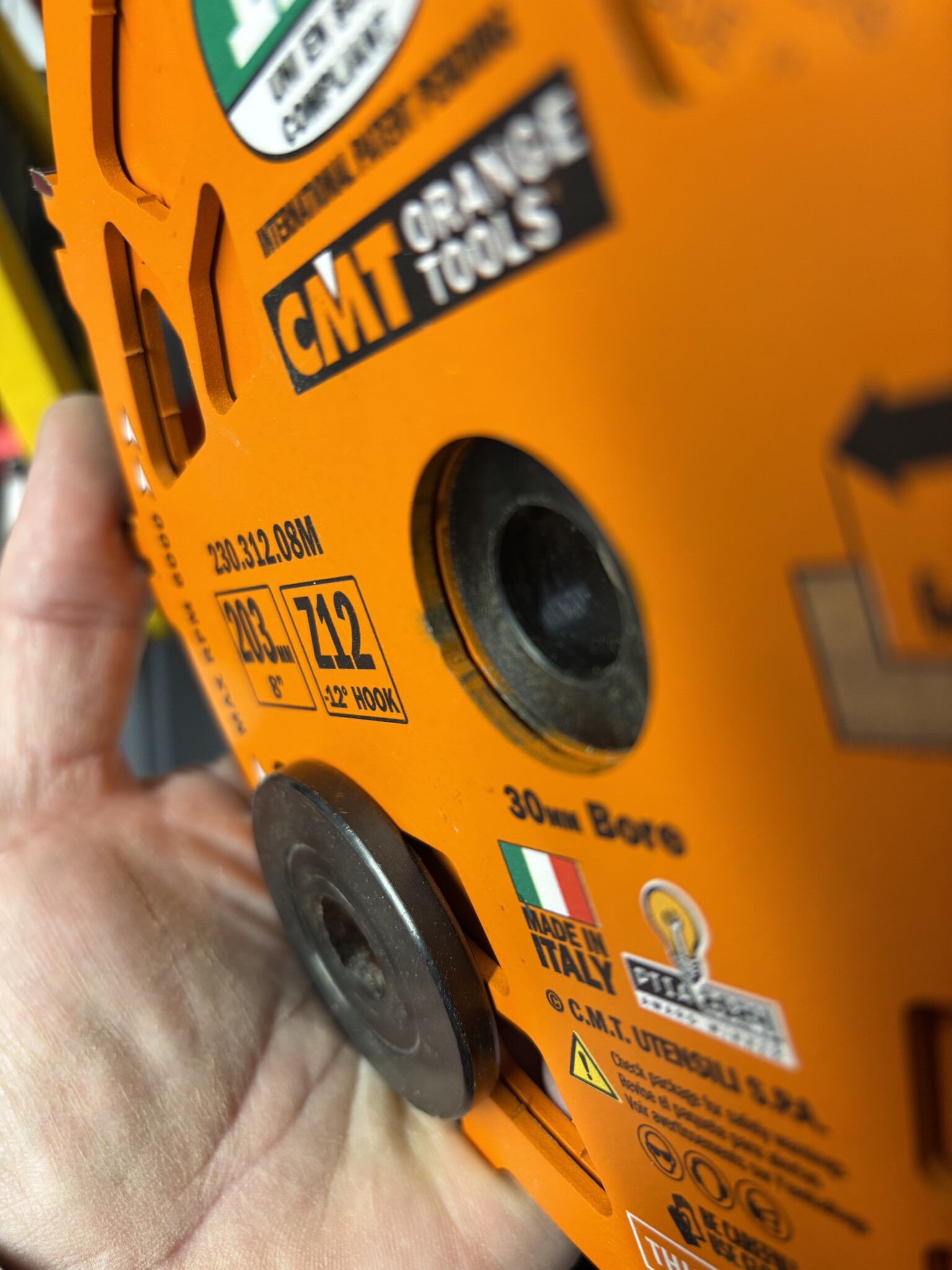

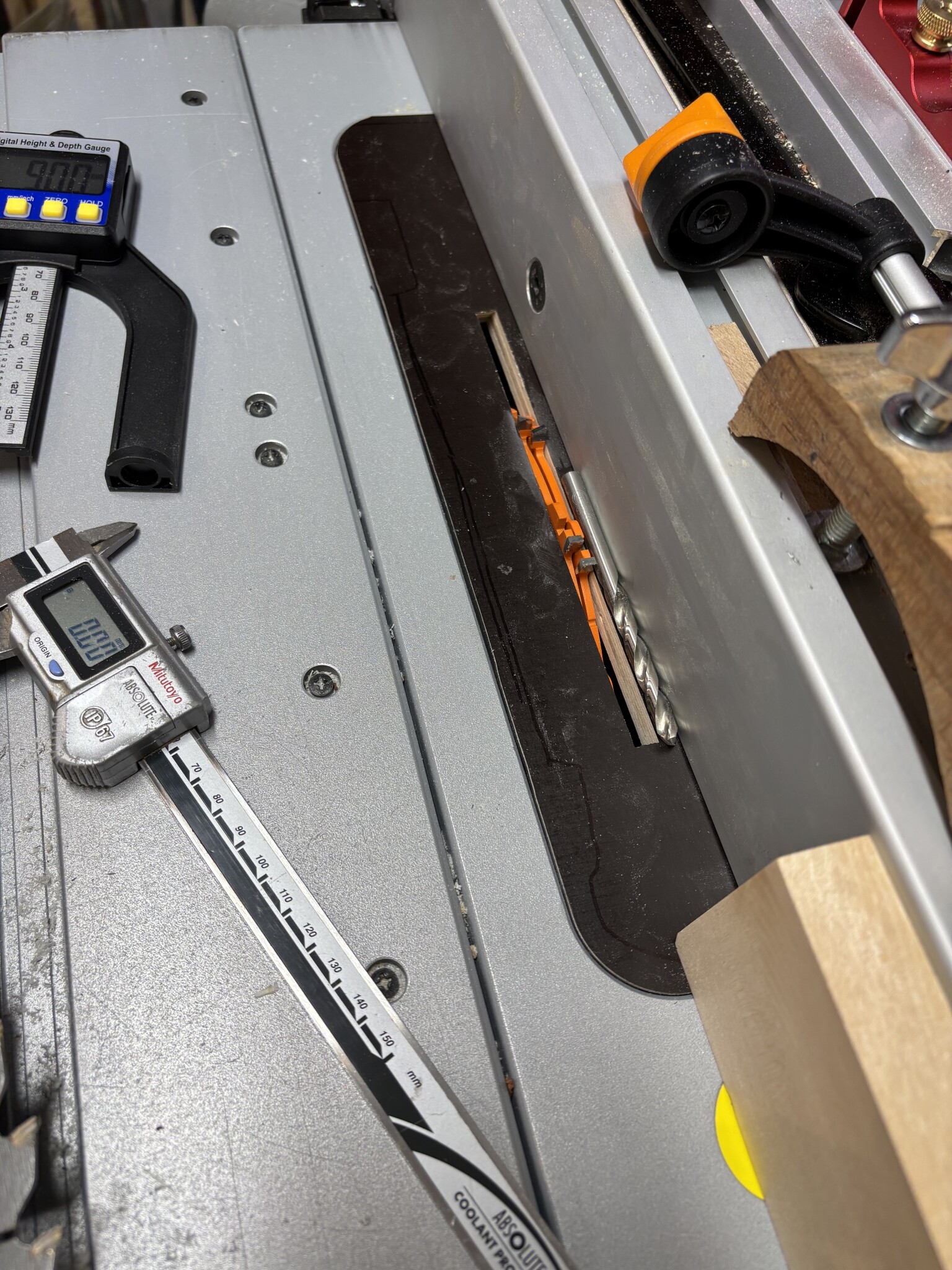

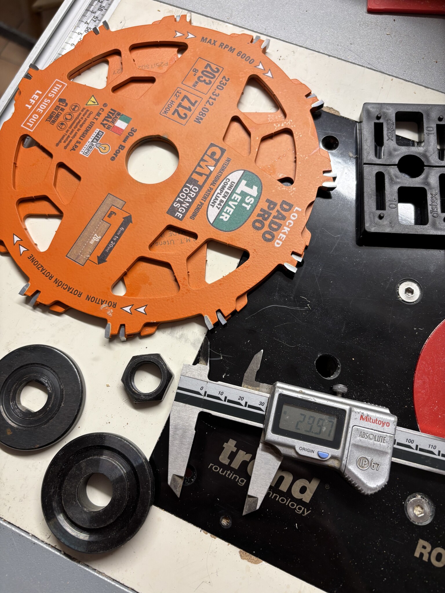

Jag är tillbaka i att tillverka skåpsluckor (Shaker med ram i björk med björkplywood i spegeln) och tänkte använda nya dadoklingan inställd på tjockleken i spegelns plywood. Det tog stopp direkt då axeln (Bosch gts 10 xc) inte stöder den yttre klingan när tjockleken är ställd på 6,7 mm… Närbild på en orange CMT-sågklinga med text och symboler för Made in Italy, hålls i en hand.
En orange dadoklinga, distansringar och en skjutmått som visar 29,97 mm ligger på ett arbetsbord för träbearbetning.
Beställde några 30 mm distansringar från remlagret.se. En sådan plus en från bra-att-ha-lådan gör att ekipaget sitter stabilt på axeln. Jag kan nog gå upp till 8-9 mm tjocklek innan muttern börjar få dåligt med gäng. Orange dadoklinga från CMT med distansringar, en förpackning med text och ett skjutmått, placerade på ett arbetsbord.
Dadoklinga installerad på en bordsåg, med foder för att justera tjockleken. Synliga distansringar för att stabilisera sågklingan vid arbete.
Nu passar dock inte inlägget runt klingan längre så de får bli att fräsa några ”zero clearance inserts”. Något jag ändå borde gjort för länge sedan.

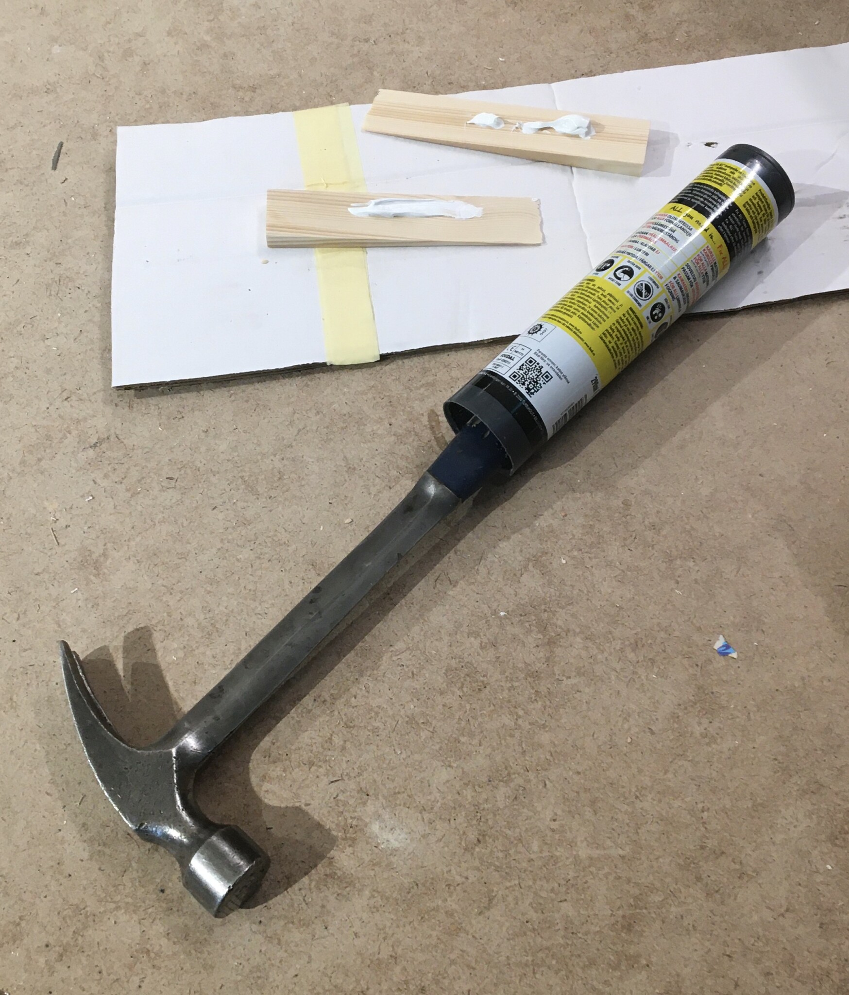

Till er som tror att moderna snickare inte vet hur en hammare används.
När man lämnar skelettpistolen hemma är hammaren rätt verktyg för att få ut lim ur en patron 🙄.
Hammare används för att pressa ut lim från en limpatron, med träbitar och kartong som underlag.
Limmet behövdes till kilar.

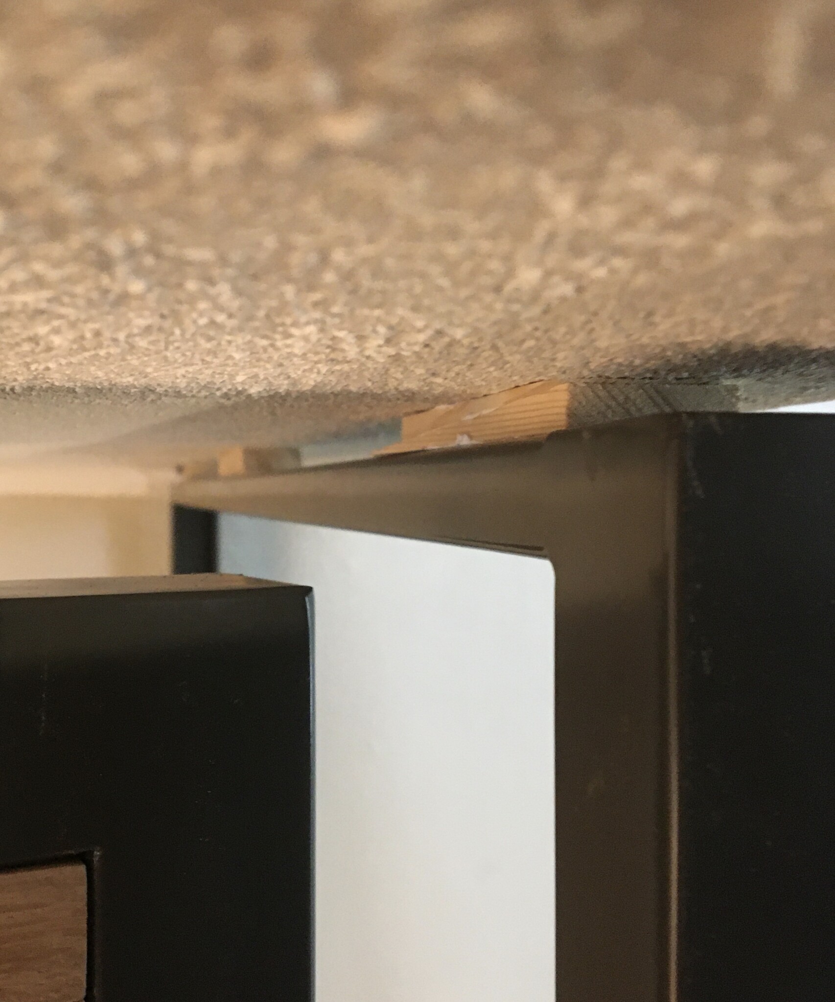

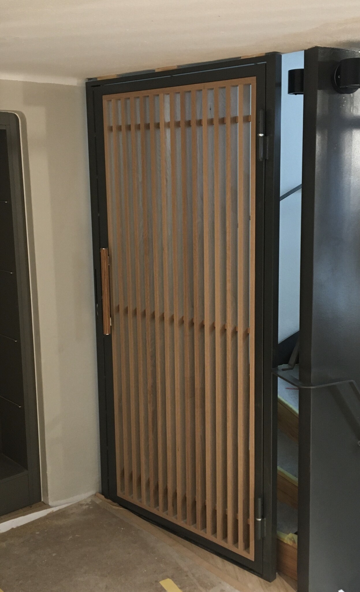

Närbild av en grind klämd mellan golv och tak med en träkil ovanpå, i ett trångt utrymme för montage.
Specialmontage. En grind som är klämd mellan golv och tak. Förutsättningarna är som vanligt. Snett runtom. Kan bara fästa uppåt och neråt. Pinnarna på gångjärnen är så höga att grinden måste sitta vid montaget.
Riktade in den så gott det gick innan jag kilade. Pysslade med annat tills limmet huggit innan jag skruvade uppåt. Sedan tog jag bort pallningen under dörren så att jag kunde kontrollera allt före skruvning mot golvet.
Trägrind installerad mellan golv och tak, fastsatt med gångjärn och kilad med lim. Grinden är gjord av vertikala träspjälor.

Hej @nanowire !
Jag köpte också den dado-klingan och har likadan såg men har inte testat den än (har haft annat för mig när jag haft verkstadstid...) så det här lät intressant.
När jag kollar den brickan du köpte från remlagret så ser den ut att ha 30 mm yttre diameter och 18 mm hål/inre diameter. Hur funkar det när axleln är 15.9 mm (5/8")? Det borde bli lite glapp?
Sen kollade jag manualen för den variant som säljs i staterna och där skriver de att man ska sätta yttre stödbrickan (den konformade) innerst och inre brickan ytterst för dadoklingor upp till halvtum och sen en specialbricka innerst samt den normalt inre brickan ytterst på axeln upp till 20 mm (13/16"). Bredare dadoklingor ska man inte använda.
På den såg jag har så är hålet inte runt på yttre brickan så den kan inte sättas innerst... så min fundering har varit att försöka skaffa ett par stödbrickor att använda istället som har 15,9/16 mm hål med lite större diameter och några hylsor/distansringar med 30 mm ytterdiameter, 15,9 mm hål och bredd motsvarande den bredd jag vill såga. Då borde jag kunna använda ett större register på dadoklingan, möjligen ända upp till 18 mm - vilket jag tror är det mesta jag skulle vilja såga i bredd.

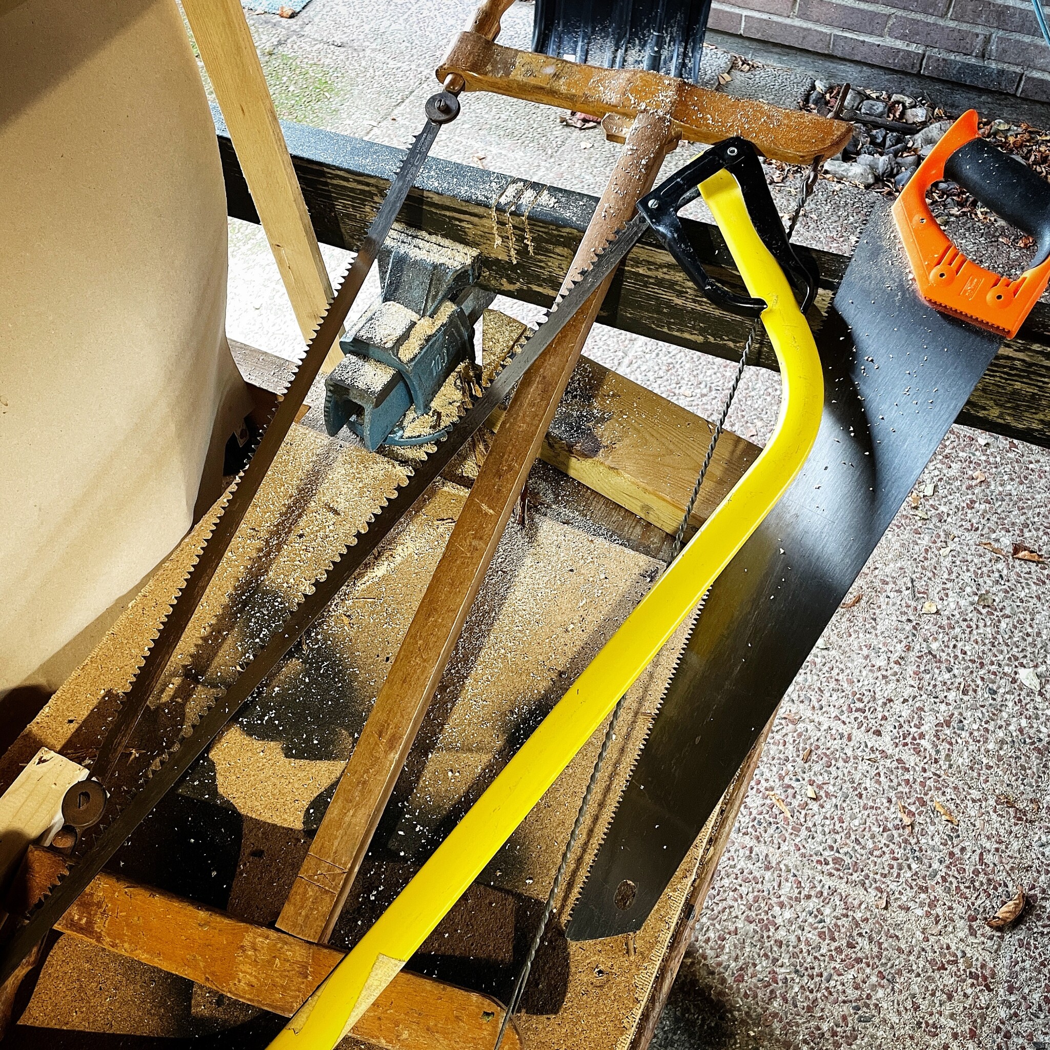

Det jag gjort med verktyg idag är att jämföra tre sågar. Jag har en del gammalt trä som skall återvinnas så jag sågade till mindre bitar och passade på att se hur sågarna gjorde jobbet.
Att de två grovtandade gjorde jobbet lite snabbare än fogsvansen är inte förvånande.
Men fogsvansen är stabilare och smidigare.
Jag gillar verkligen min gamla såg (den i trä) och den är en bra kompromiss vad gäller snabbhet och att såga rakt. Jag väljer ofta den för den så kallade känslans skull.
Bågsågen kräver mer av den som sågar om man vill såga rakt

Hej @nanowire !
Jag stödjer inte mot axeln, den är gängad på det aktuella partiet, utan det är hylsans ytterdiameter som stödjer och bryggar mellan de två klingorna av dadostacken. Den innersta klingan stöds av flänsen (precis som en vanlig klinga gör), den yttre hänger på distansringen som i sin tur stödjer på den inre klingan.
I konfigurationer med tjockare stack sätts stora plastdistanser in som låser de individuella klingorna mot varandra så då uppstår inte detta problem tror jag.
Jag köpte några olika distanser med 30 mm ytterdiameter och har mixat för att få ihop det. En långt ifrån optimal lösning då det är pilligt men fungerar fint så länge man ser till att en bricka överlappar båda klingorna tillräckligt och inte heller kan röra sig axialt.

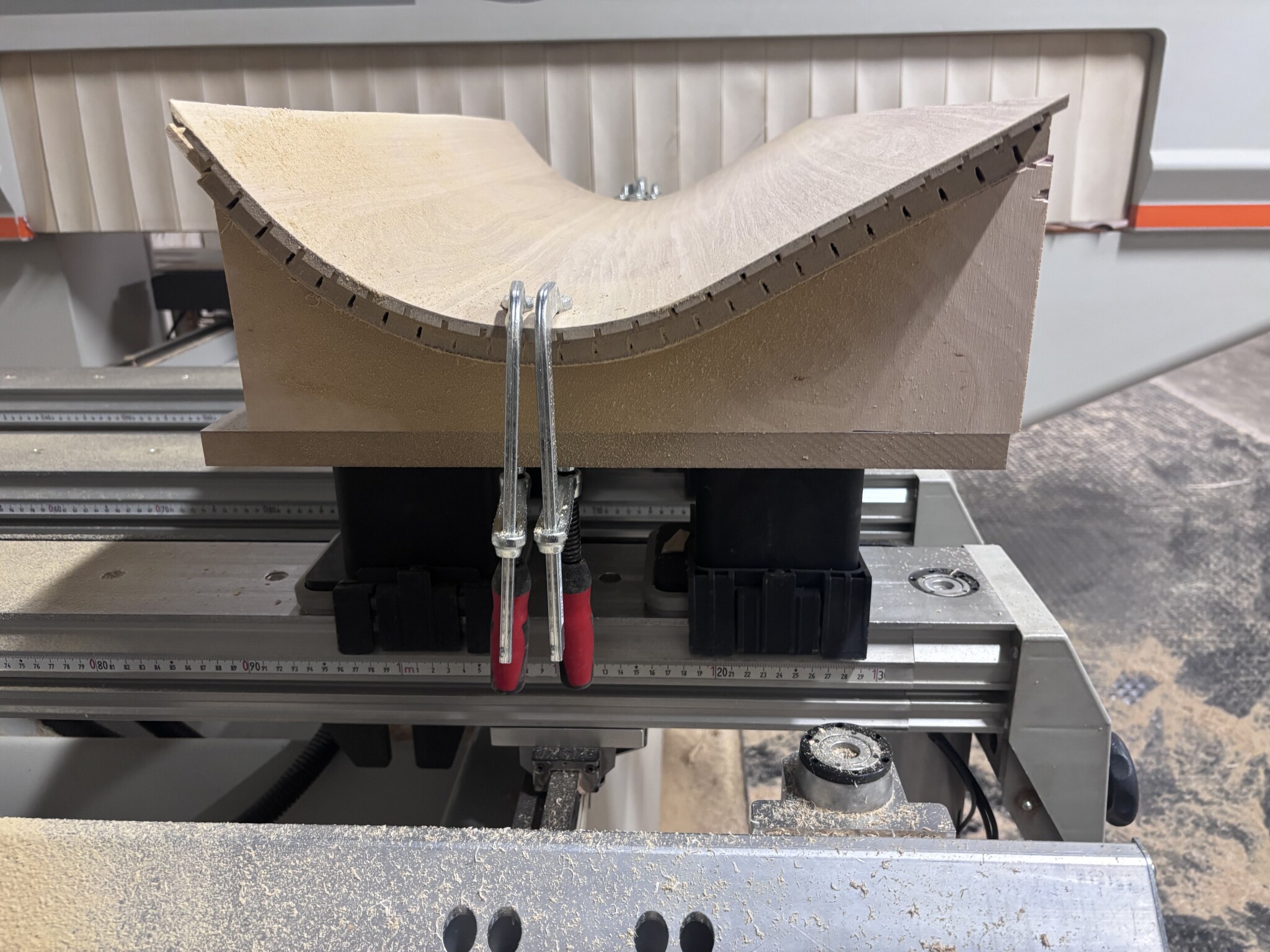

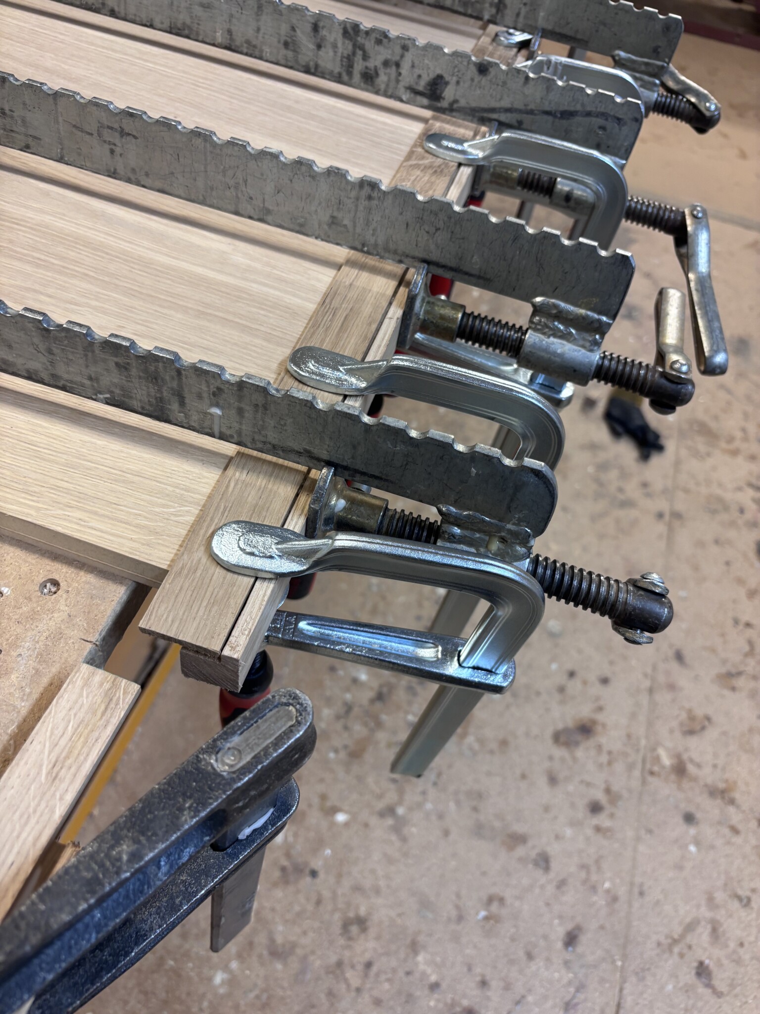

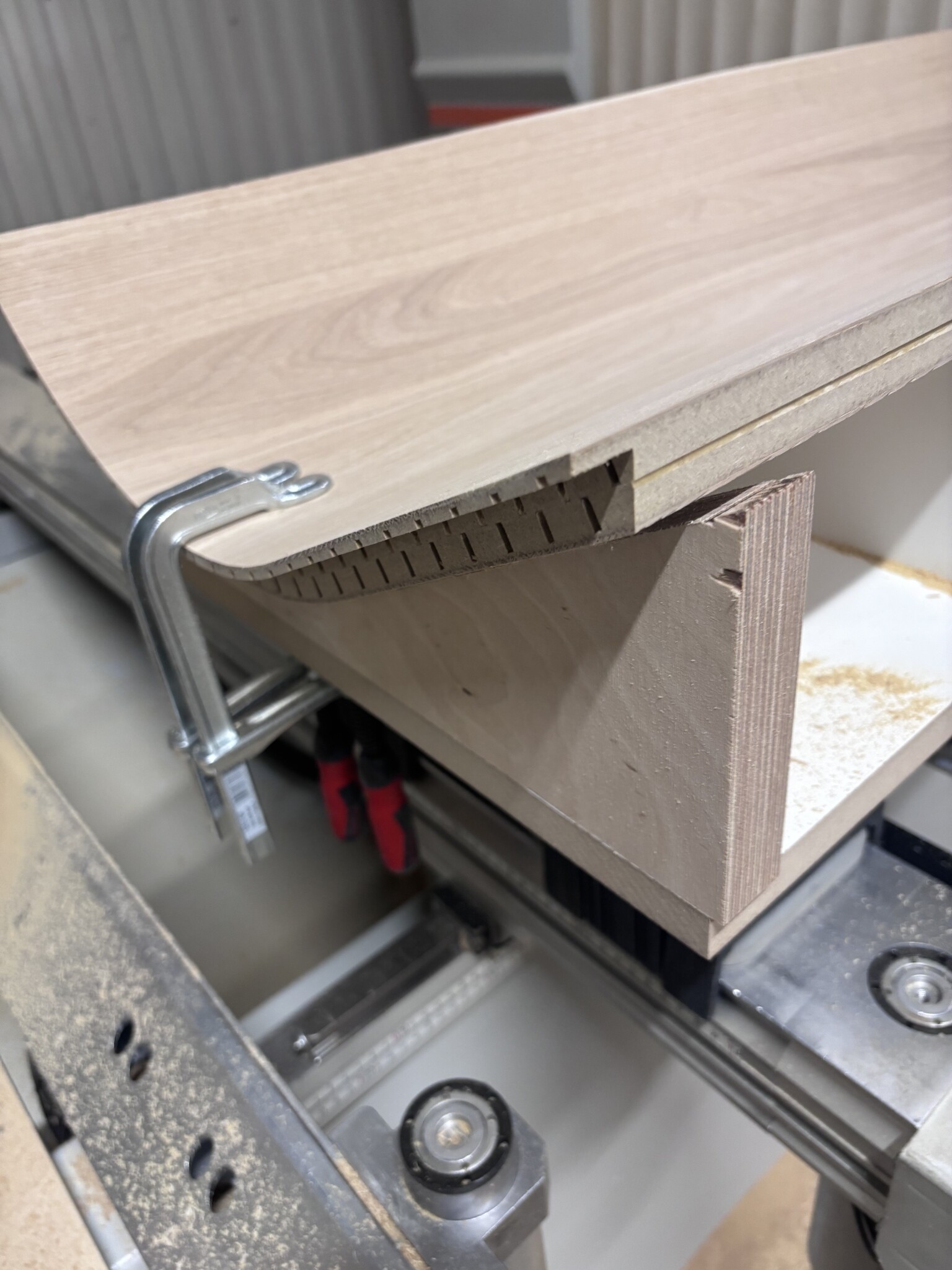

Fortsatt med de svängda luckorna och lådfronterna.
Det ska bli ett grepp i överkant som är fasat 45 grader så då måste man falsa kantlisten. Allt sån bearbetning blir ju lite svårare när arbetstycket är svängt.
Närbild av träplanka med falsad kantlist under limning i en verkstadsmiljö, verktyg synliga i bakgrunden.
Böjd kantlist med fasning syns från sidan, hålls fast med klämma. Bearbetning av svängd lucka under byggprojekt.
Träskiva fastklämd i maskinverkstad för bearbetning av svängd kantlist med fasning, verktyg och lim synliga runt arbetsytan.
Den böjda kantlisten.
Böjd trälist fastklämd på en bänkskiva för bearbetning, med verktyg synliga i bakgrunden i ett snickeri.
Limning.
Limning av svängda träluckor med C-klämmor på arbetsbänk i verkstad.

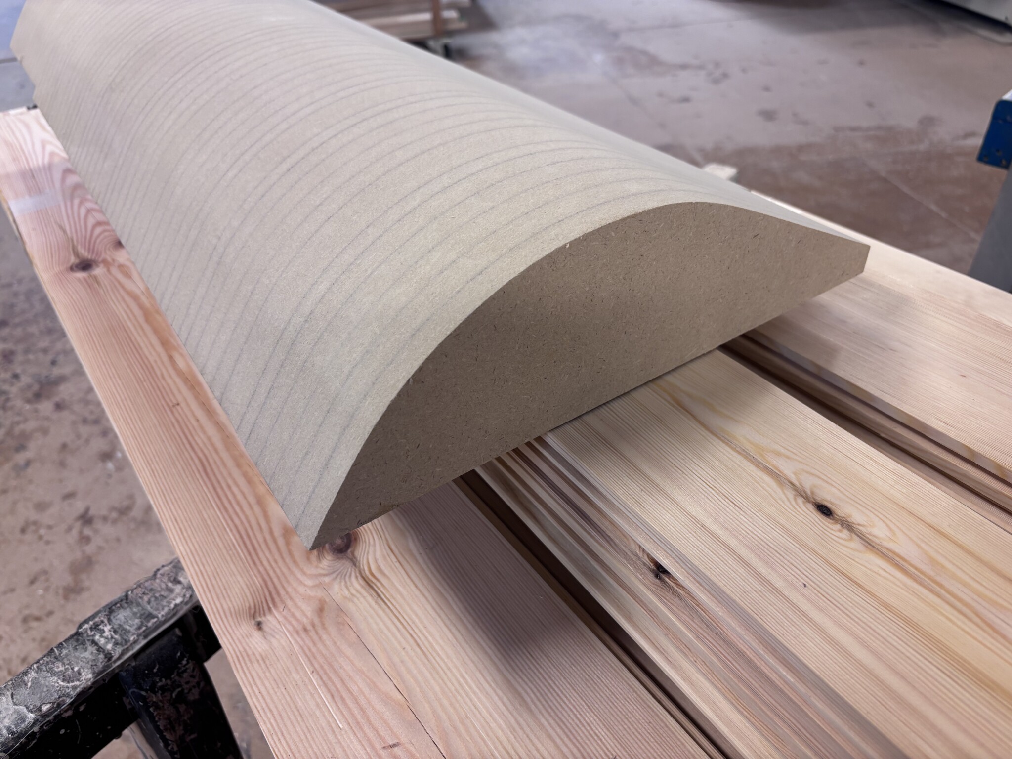

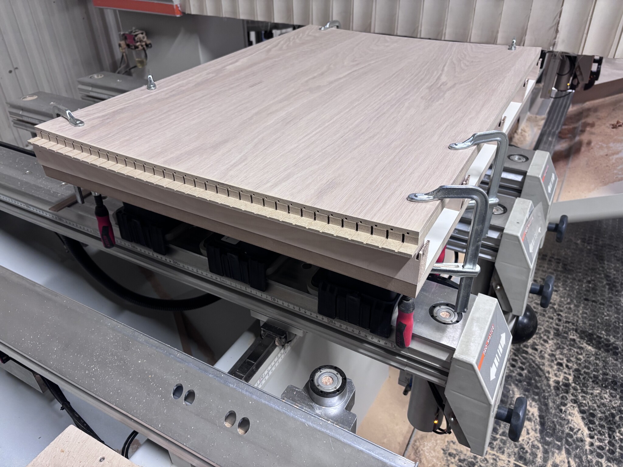

Igår och idag gick jag vidare med en lucka till hörnskåpet som får en att klia sig i huvudet mer än en gång.
Hade en massa spill över från den svängda sockeln som jag utnyttjade till en göra en form.
Svängd MDF-skiva på träbänk, förberedelse för limning av kantlist, del av byggprojekt med skåpsluckor och lådfronter.
Böjd kantlist av trä placerad på ett träbord, del av ett pågående byggprojekt med svängda luckor och lådfronter.
Limmade igår och det gick faktiskt över förväntan.
I Svängd träkant fastspänd med tvingar under limning i snickeri. Quadrantformerad mall under bearbetning för hörnskåp.
Böjd träskiva med fasade kantlister för ett hörnskåp på en arbetsbänk i en verkstad.
Svängd trälucka med fasad kantlist under bearbetning på en arbetsbänk, synliga träspån och verktygsdelar i bakgrunden.
Så det blev till att falsa även denna…
”Vad kan gå fel?!” Brukar jag tänka ibland när man gör såna knäppa saker.
Svängd träbit klämd i metallstöd på arbetsbord, omgiven av sågspån. Används för att skapa en fasad kantlist.
Svängd träbit i verkstad, fastklämd för bearbetning av böjd kantlist på arbetsbänk.
Svängd träskiva i spännverktyg under bearbetning, synlig falsad kantlist.
Det funkade efter en del experimenterande. Jag hade ingen bra referens mellan mallen och programmet så blev lite testande.
Imorgon bli det till att tillverka kantlisten.

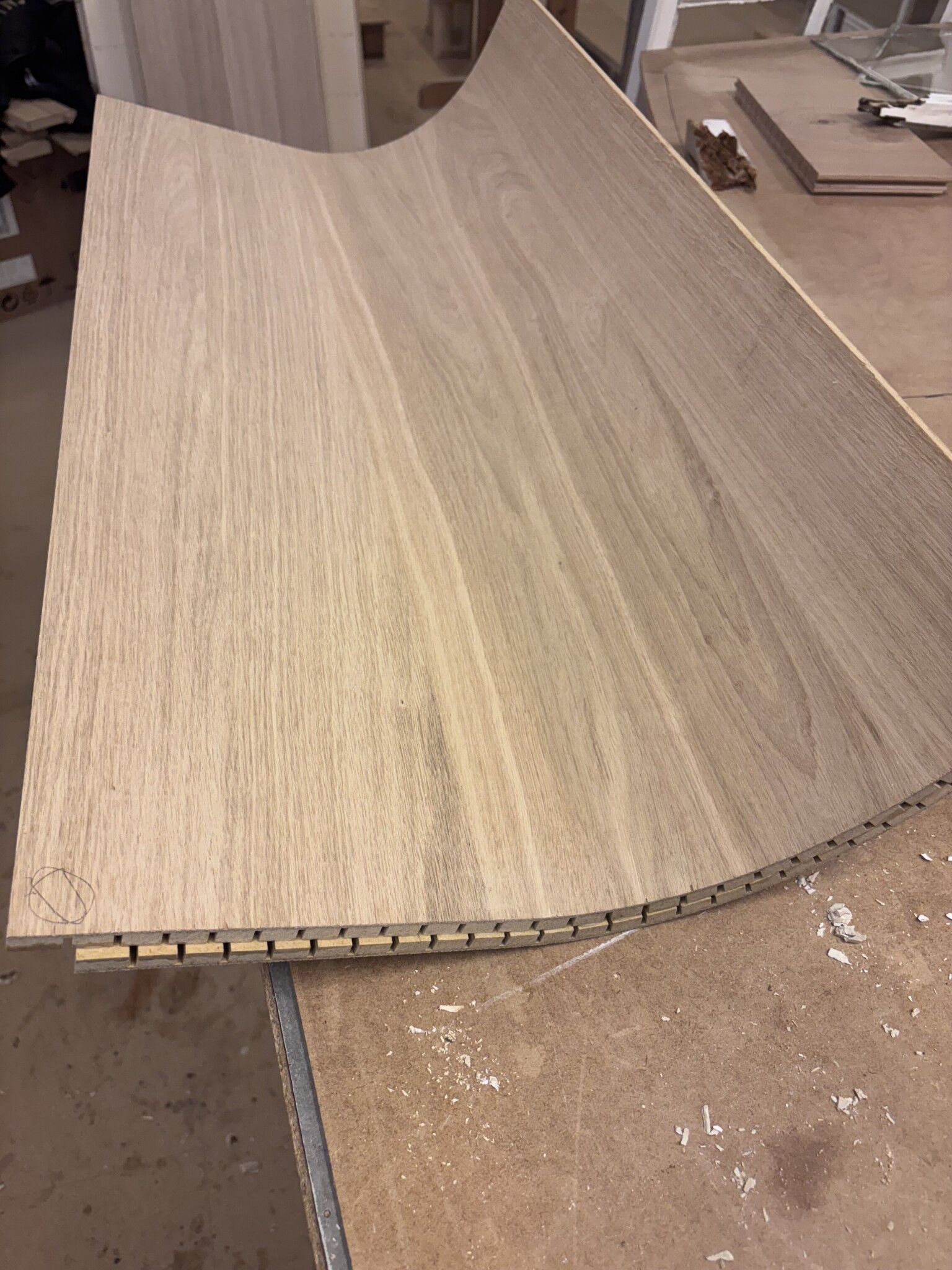

S sinuslinus skrev:
”Vad kan gå fel?!”
Svängda paneler som övergår i raka delar. Förstår precis. Utsidan är förstås den synliga så det skall helst inte vara några märken eller fläckar. Du har möjlighet att göra mallar i CNC. Därför kan du göra ytter och innerform. Med mina antikverade metoder är det inte realistiskt.
Det här är vad som står i ämnet i Teknos Lärobok i snickeriarbete.
Instruktionsbokssida med ritningar för tolaga och spännmetoder i snickeriarbete, inklusive en illustration av tvingar och annan snickarutrustning.
Boksida med illustration av hängtolaga och text om sveptolagor samt fanering utan presstryck inom snickeriarbete.
Gör varianter av sveptolaga. Svårigheten med raka delar är att det kan vrida sig och det kan bli blåsor i limningen där det är svårt att få tryck med tvingar långt in.
En fråga. Är dina mallar helt raka eller gör du dem konvexa för att få tryck även mitt på?
