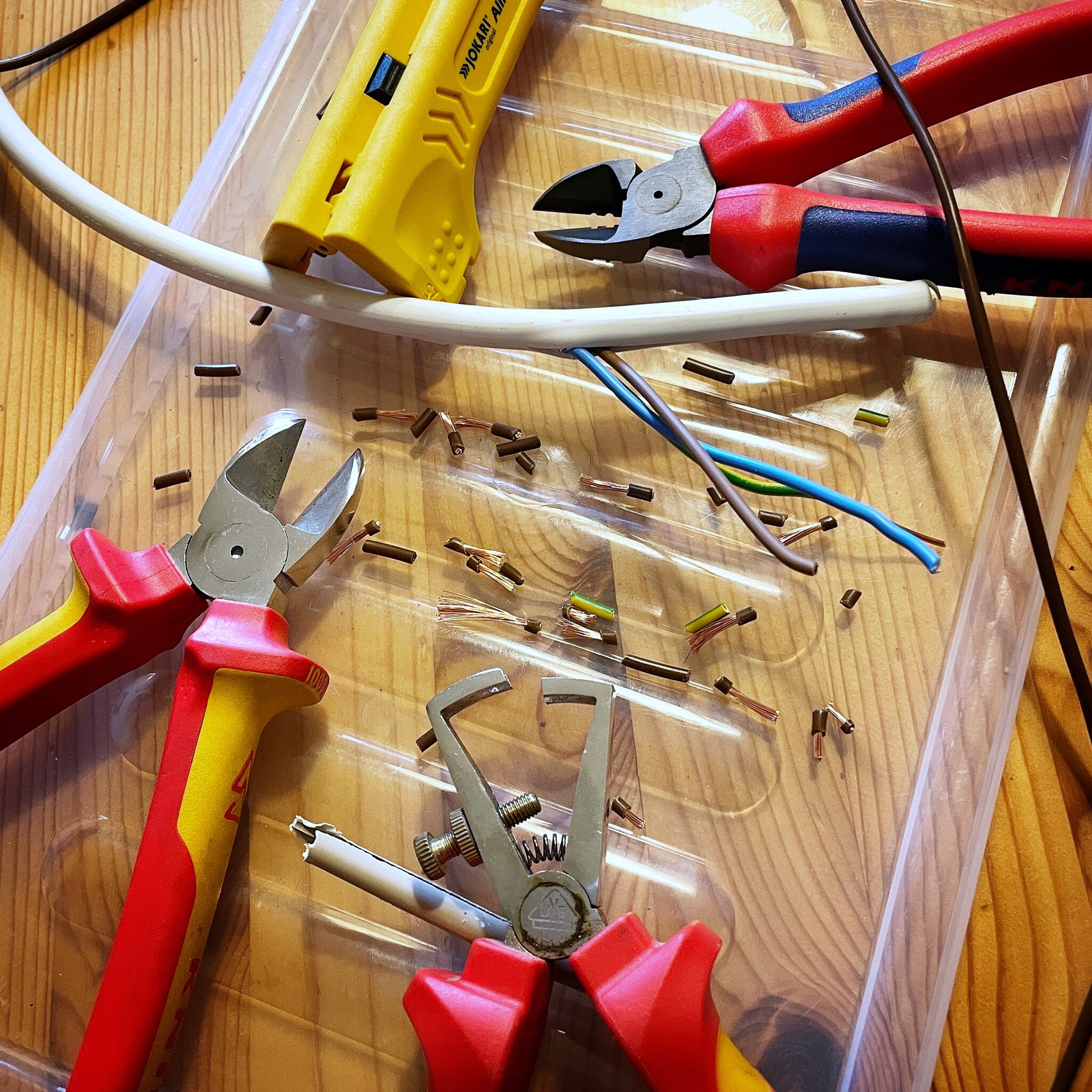

Under veckan som gick gjorde jag lite tester av skaltänger. Eller egentligen bara ett test, skall jag skala 1,5m² kabel med 1,5m² läget på en skaltång eller med 2,5m² läget?
Nej, jag är inte elektriker och gör inte mer hemma än att byta vägguttag och koppla in lite smått som jag känner mig bekväm med.
Jag lånade in lite verktyg och skalade kanske tio gånger med varje.
Poängen är att de få gånger jag skalar en kabel -senast var när jag fick dra om i ett rör i väggen för ändarna som satt när jag skulle byta vägguttag var så korta att det knappt gick att klippa dem och skala om- har jag problem med att händerna är så torra att allt bara glider utan handskar eller om jag inte har en rejäl längd att snurra runt handen.
Så fram med lite verktyg som jag har och fått låna och även testa med den tången jag använde 1980-1981 när jag sommarjobbade som lärling på en elfirma på Uddevallavarvet. Då fick jag skala och naja mycket kabel... På bilden kanske den ser rostig ut men den är bara smutsig.
Vad kom jag fram till? Kabeln anges vara 1,5m² men varje skalning med tänger som har fasta lägen för 1,5 respektive 2,5m” ger små små skador på kopparn när jag använder 1,5 läget och det är inte svårare att skala med 2,5m löget. Jag tänkte att isoleringen skulle dras ut som ett tuggummi men icke.
"Handskalad" med min gamla tång (och mina torra hala händer).
Skalad med Knipex 1,5 läget. Denna har två lägen för olika dimensioner.
Jokari med 2,5 läget
Bilderna är tagna vid olika tillfällen så det är lite olika ljus...
Och om någon går bananas över att jag slösar tid på sådant här... ...jag tycker det är kul och har det i blodet att jag måste testa och prova. Och det tog ingen tid att tala om. Fem minuter några gånger då och då under en vecka.
Är det något vekrtyg jag gillar bäst?
Jokari är enkelt och snabbt. Och den där klassiska skaltången utan avbitare är perfekt när man skall peta in i ett uttag eller dosa med korta tåtar där man blir galen av att försöka skala utan att dra sönder allt eller klippa kabeln av misstag.
Kan vara att det är FK/FQ du skalar. EK/EQ kan ge "oskadat" resultat då den är något mindre i diameter.
Du har inte testat en N22 (även kallad kabelsax eller "blå-tång")?

useless useless skrev:
Inställningen på tången kanske gäller för enkardelig kabel?
Har du jämfört äldre pvc (FK) med nyare pe-plast (FQ)?
Nu när jag är hemma och väntar på fläskpannkaka i ugnen skalade jag lite till.
Jag hittade en liten bit sådan där enkarderlig som låg i en låda efter vi satt upp utebelysning.
Och när jag skalade med Knipexen med fasta skaluttag så blev det inga märken med 1,5 läget.
Provade ännu en gång med flera kardeler och de fick små skador.
Tog på mig handskar -med mina känsliga konstnärshänder använder jag alltid handskar vid snickeri eller i skogen- och det gick mycket lättare att skala. Vilket jag visste sedan innan.
Även med min gamla tång blev det bra, små märken ibland och helt utan märken ibland. Jag behöver ju inte ta i lika mycket med handskar eftersom kabeln inte glider.
Jag är som sagt inte elektriker men det jag kan minnas från förr är att kablarna inte var lika hala. Eller så var jag bättre på att skala.
Jag har ingen sådan där kabelsax. Har bara sett dem på bild eller YouTube.
Hade gärna provat men jag kommer inte köpa en, någon måtta får det vara på min vilja att testa… 😀
Robert-san01
Kan nämna att jag granskar ksrdelerna med en riktigt djäkla bra lupp. En Peak 7x som nog är den skarpaste på marknaden. Har den på jobbet där jag jobbar med digitalisering av fotografier åt museer och andra organisationer.
Du har inte helt fel i dina observationer att kabel idag är svårare att skala. Den halogenfria är segare och PEX isolerad är nästan hopplös att skala.
PVC är klart smidigare och enklare att få av.

Vad jag hört av elektrikerna på jobbet så ska man inte skada ledarna vid skalning. Även små nagg påverkar ledningsförmågan. Gäller kanske mest när man rör sig mot max ström vad kabeln är dimensionerad för. Men värt att tänka på. Skala med avbitare är verboten hos oss, men förekommer säkert ändå, men mest på signal/automationssidan kanske.
Det är om inte annat enklare att bryta av kardelerna när man böjer, vilket påverkar.
