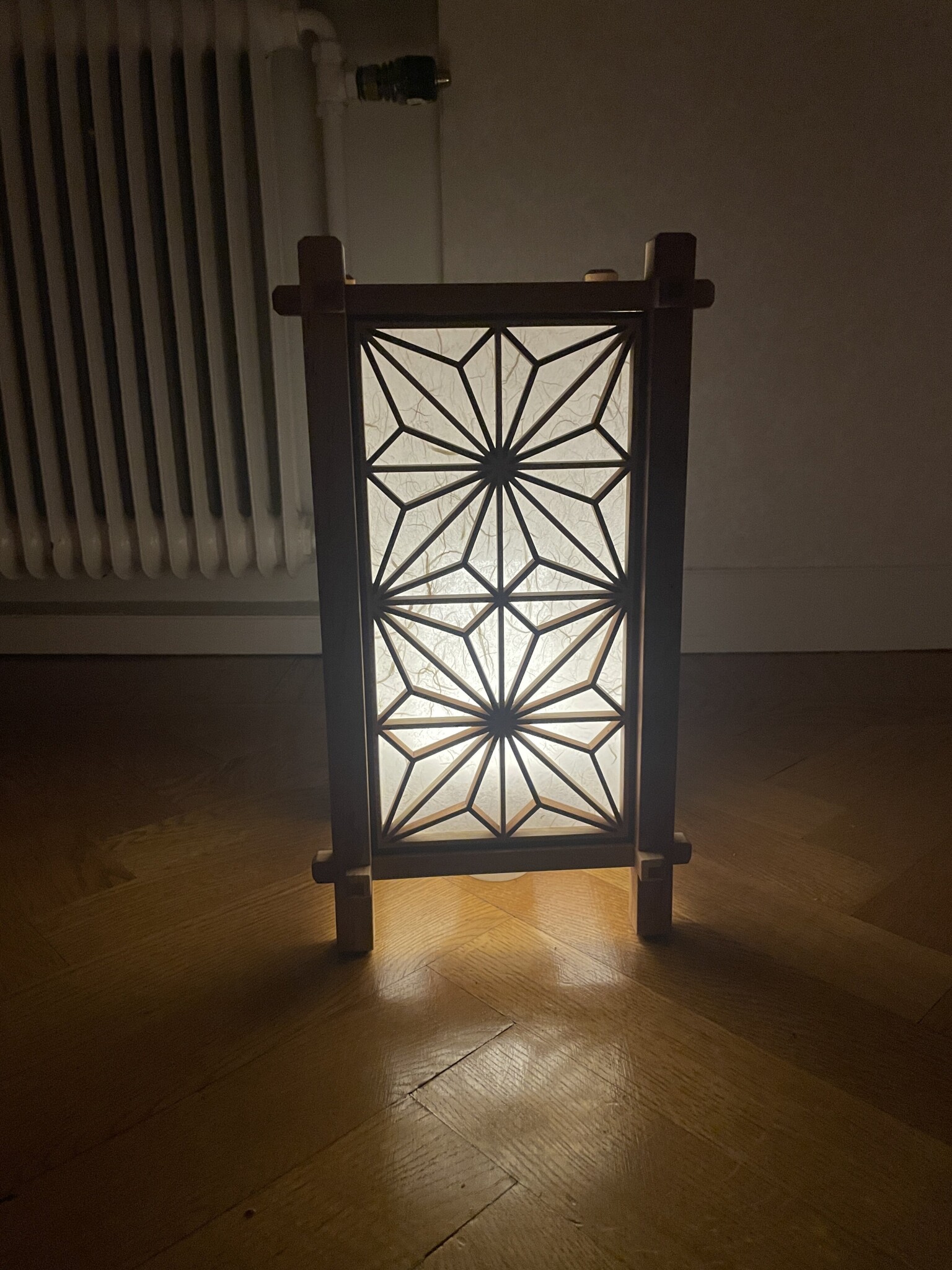

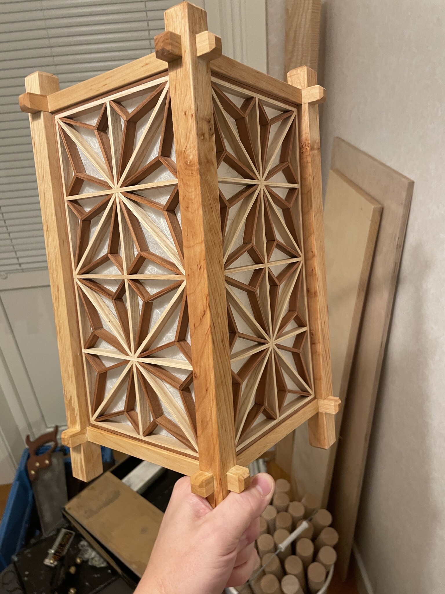

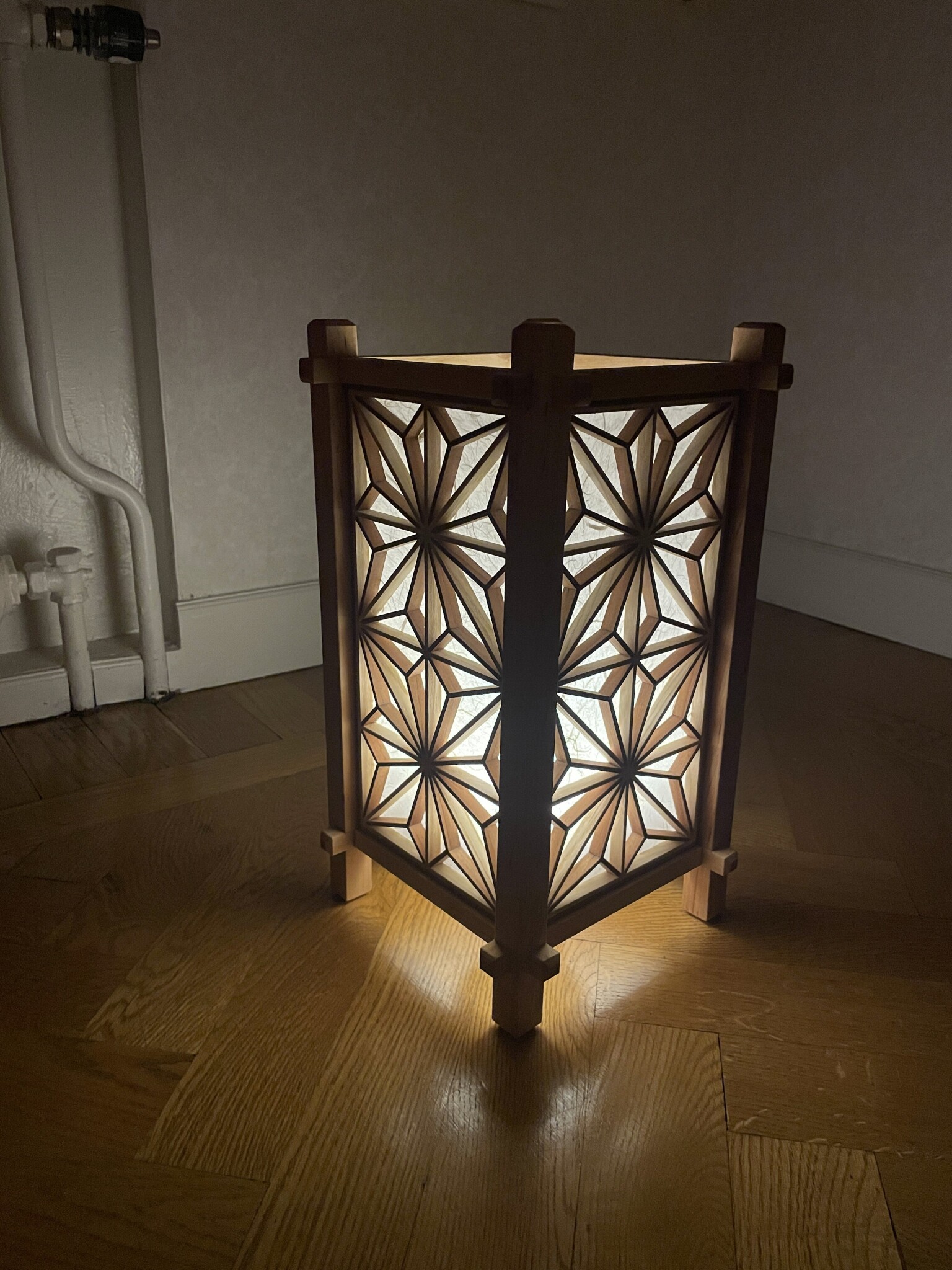

Äntligen klar.
Trähantverk med intrikat geometriskt mönster, hållen i en hand framför fönster och trädetaljer i bakgrunden.
Lampa med geometriskt mönster och trädetaljer, placerad på trägolv vid en radiator.
En vacker, tänd trälykta med geometriskt mönster står på ett trägolv i ett hörn av ett rum.

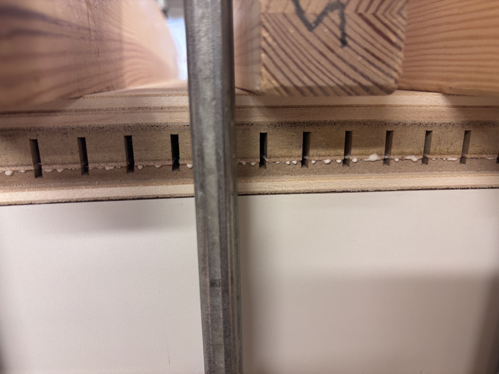

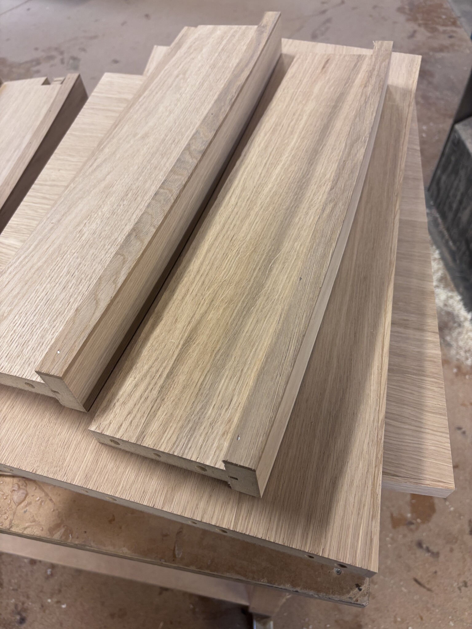

Har man svängda socklar så har man antagligen svängda skåp och lådfronter.
Så idag gjorde jag en limmall och spårade några fanerade skivor och limmade en lådfront. Radien på skåpstommen är 5889 mm för den som undrar.
  • Limning av svängd lådfront med träklossar och tvingar i verksad.
  • Limpressad fanerad skiva med spårade sektioner och limsprickor, monterad i en träram för en svängd lådfront, sedd uppifrån.
  • Svängda fanerade träskivor för lådfront, ligger staplade på ett bord i en verkstad.

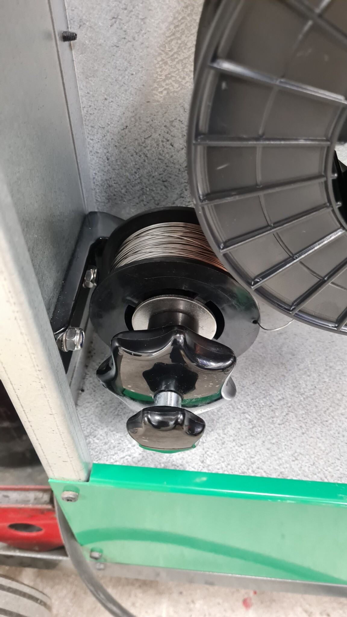

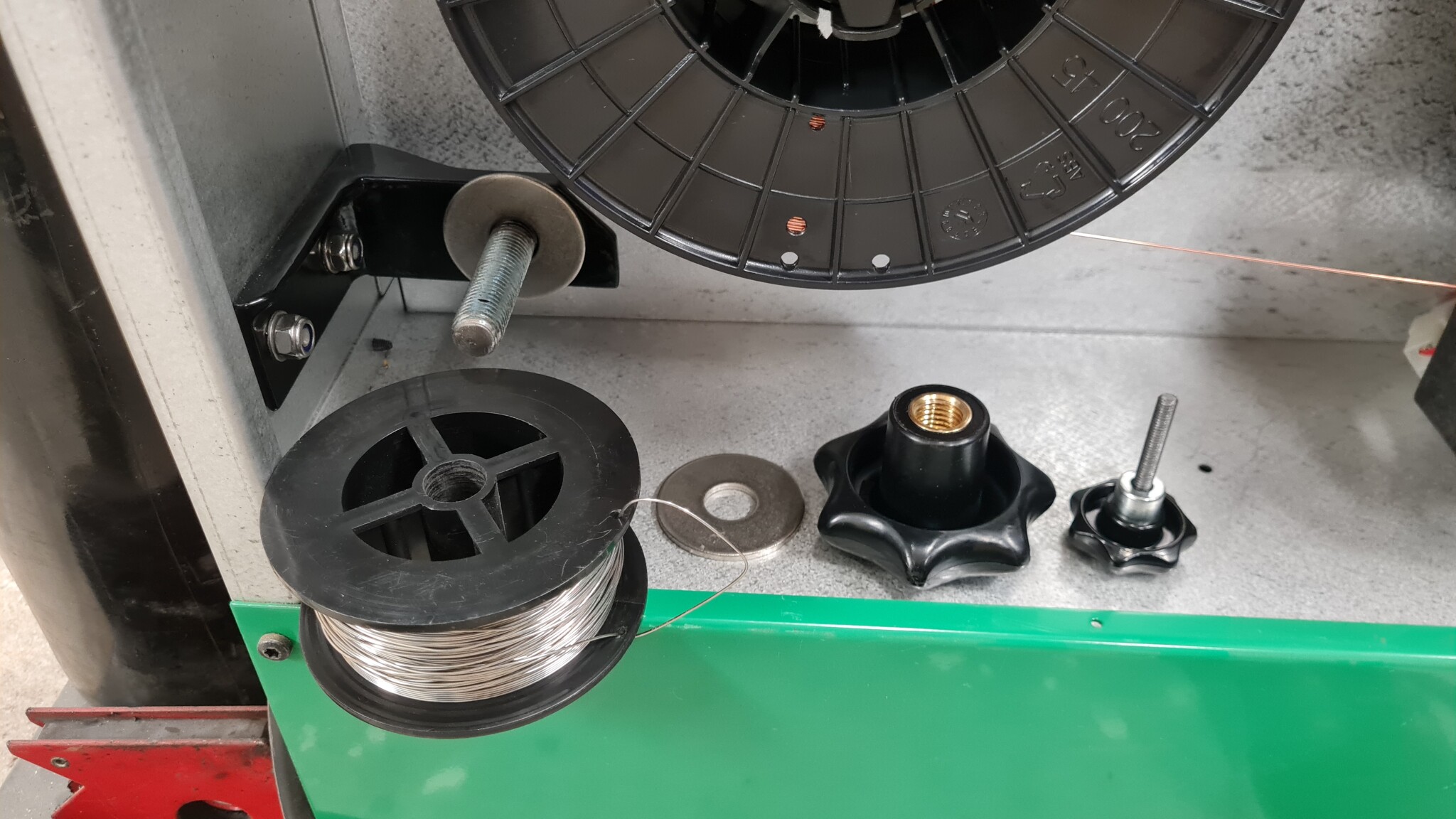

Köpte mig en liten 1kg rulle med rostfri tråd till min MIG/MAG-svets för en tid sedan och funderade på vart jag skulle göra av den när den inte används.
Idag fick jag tillverkat ett fäste så den också kan sitta bakom luckan i svetsen.
Nu är det även lackat och sen ska jag komplettera med några brickor och en vingmutter.
Äntligen fick jag tummen ur och gjorde klart detta lilla projekt.
Fästet för den lilla rullen med rostfri svetstråd är målad, brickor och låsning är klart.
Fäste för svetstråd i närbild, med spolar och stjärnvredsmutter i fokus på arbetsbänk.

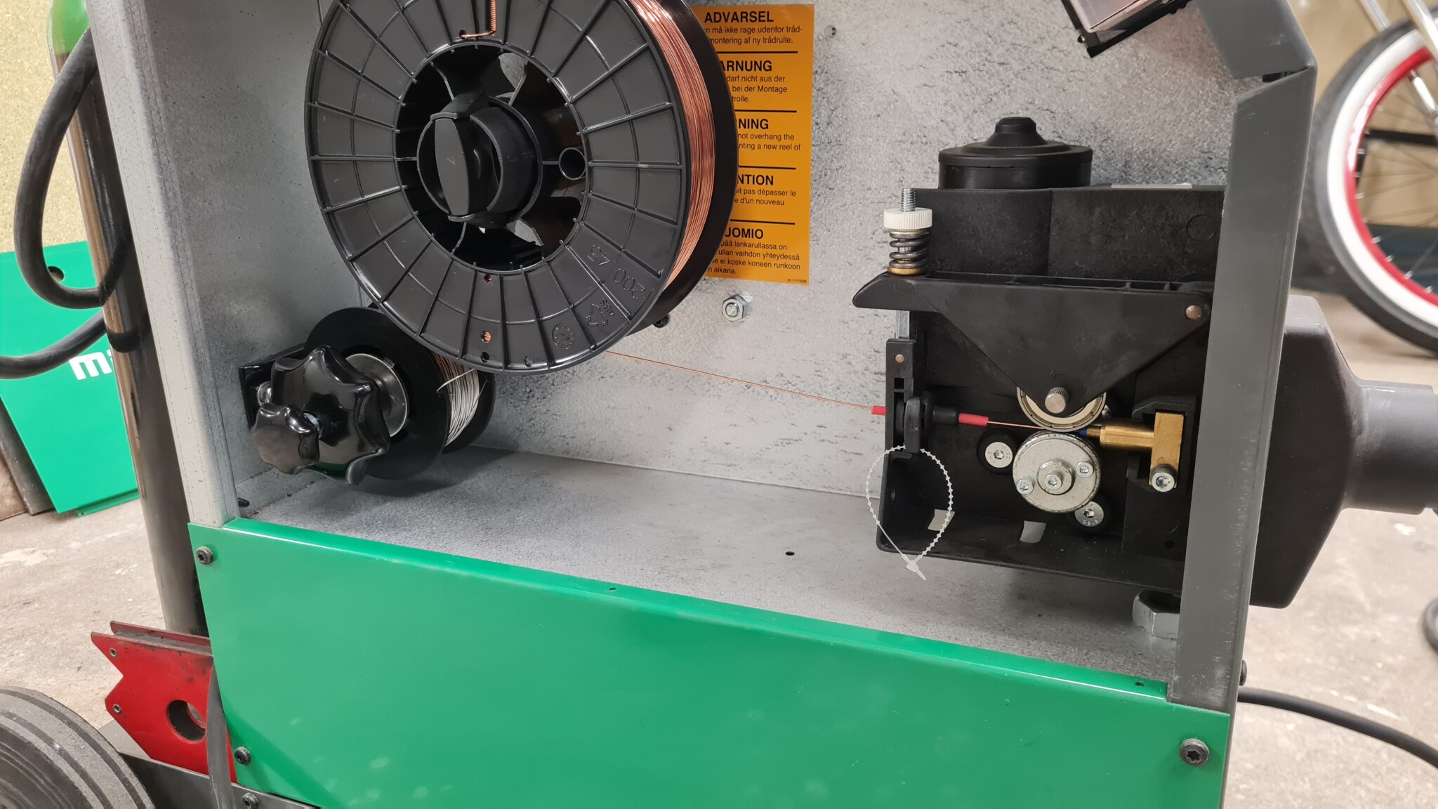

Nu låser jag rullen med den stora stjärnvredsmuttern lagom hårt och sen låser med den lilla stjärnvredskruven så rullen snurrar lagom trögt.
Fäste för rostfri svetstråd med två svetsrullar och en stjärnvredsmutter, del av komplett svetsinstallation.
Perfekt att ha båda rullarna sittandes i svetsen hela tiden för det lilla jag svetsar... 👌

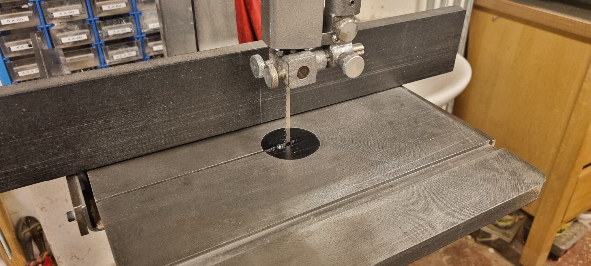

Speciellt på amerikanska forum brukar standardsvaret på bordsåg vs bandsåg vara "you only need a bandsaw if you are cutting curves".
Vet i tusan vad jag använt bandsågen till alla år men idag har jag iaf för första gången i mitt snickarliv satt på ett bandsågsblad som kan såga kurvor.

Alla blad kan väl såga kurvor i någon mån. Det där ser dock ut att kunna tillverka pussel för 0-5 år.

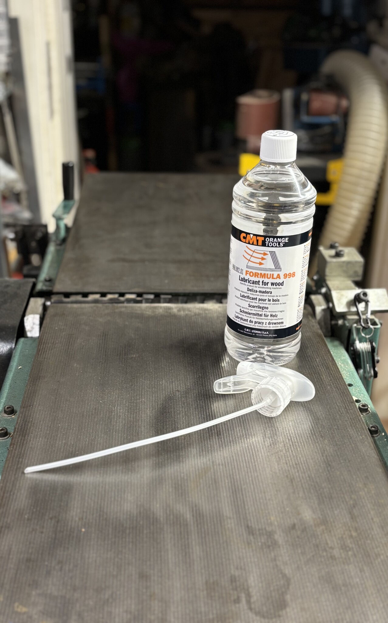

Använder tillgodokvittot hos CMT (efter @Hep s och min fadäs med Dadoklingor) till att ge hyveln lite kärlek. Har tidigare kört med ett vax jag gjort själv eller paraffin men detta verkar onekligen smidigare. Flaska med CMT Formula 998 träsmörjmedel på en hyvelbänk i verkstad, med medföljande pump bredvid.

Du gör nog fel för står ju ”for wood”. Inte ”for metal”. Du ska spraya på träbiten.

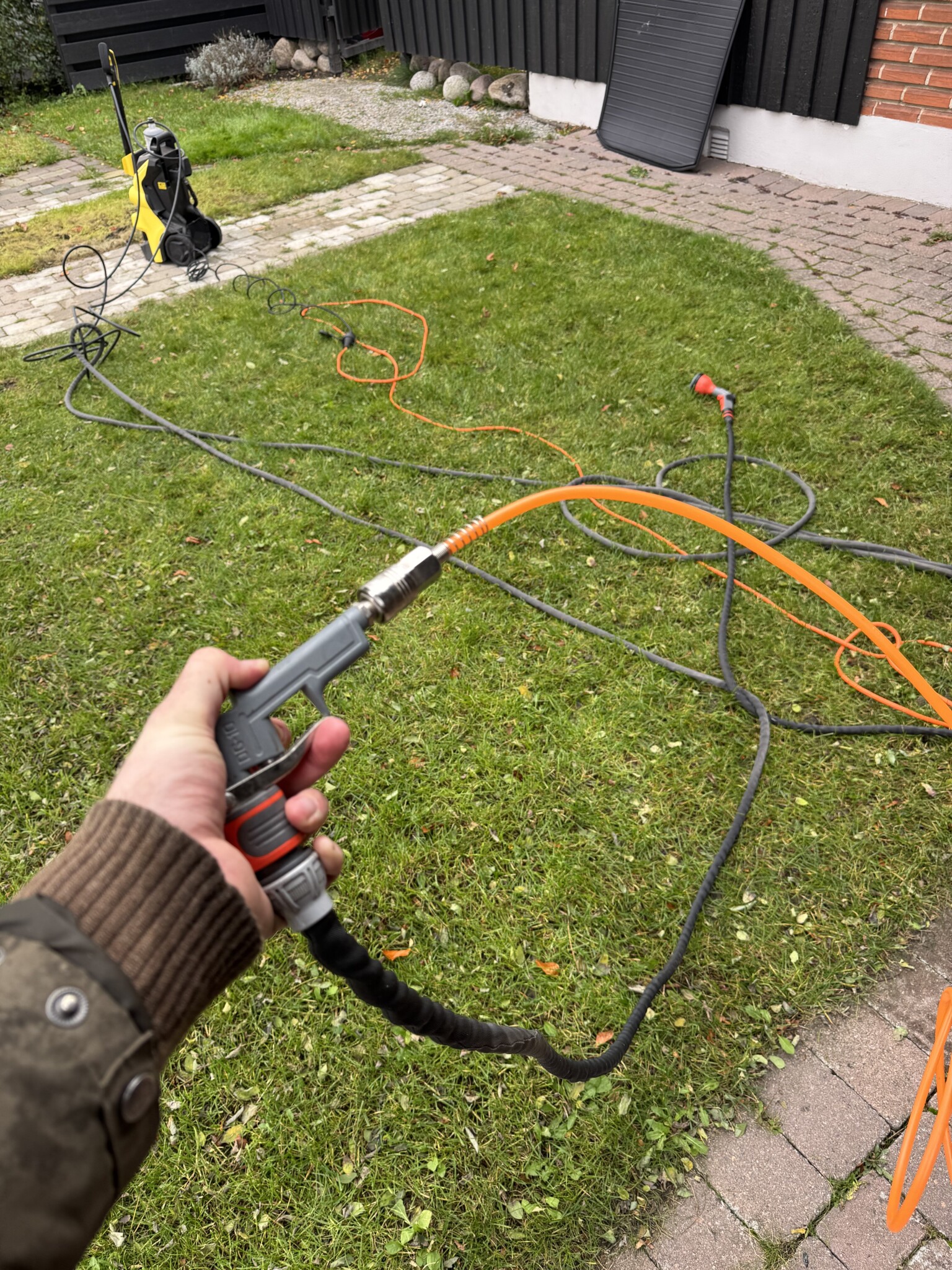

Person blåser rent vattenslang med tryckluft i trädgård, högtryckstvätt synlig i bakgrunden.
Sen har jag också blåst rent vattenslangarna inför vintern så de är någorlunda torra!

Har på på båda, för säkerhets skull. En träbräda med mörka fläckar och verktygsmaskin i bakgrunden, möjligtvis relaterat till behandling av brädans yta.
Inser att det kan vara handhavandefel här; kanske är en liter menat att räcka till flera behandlingar?

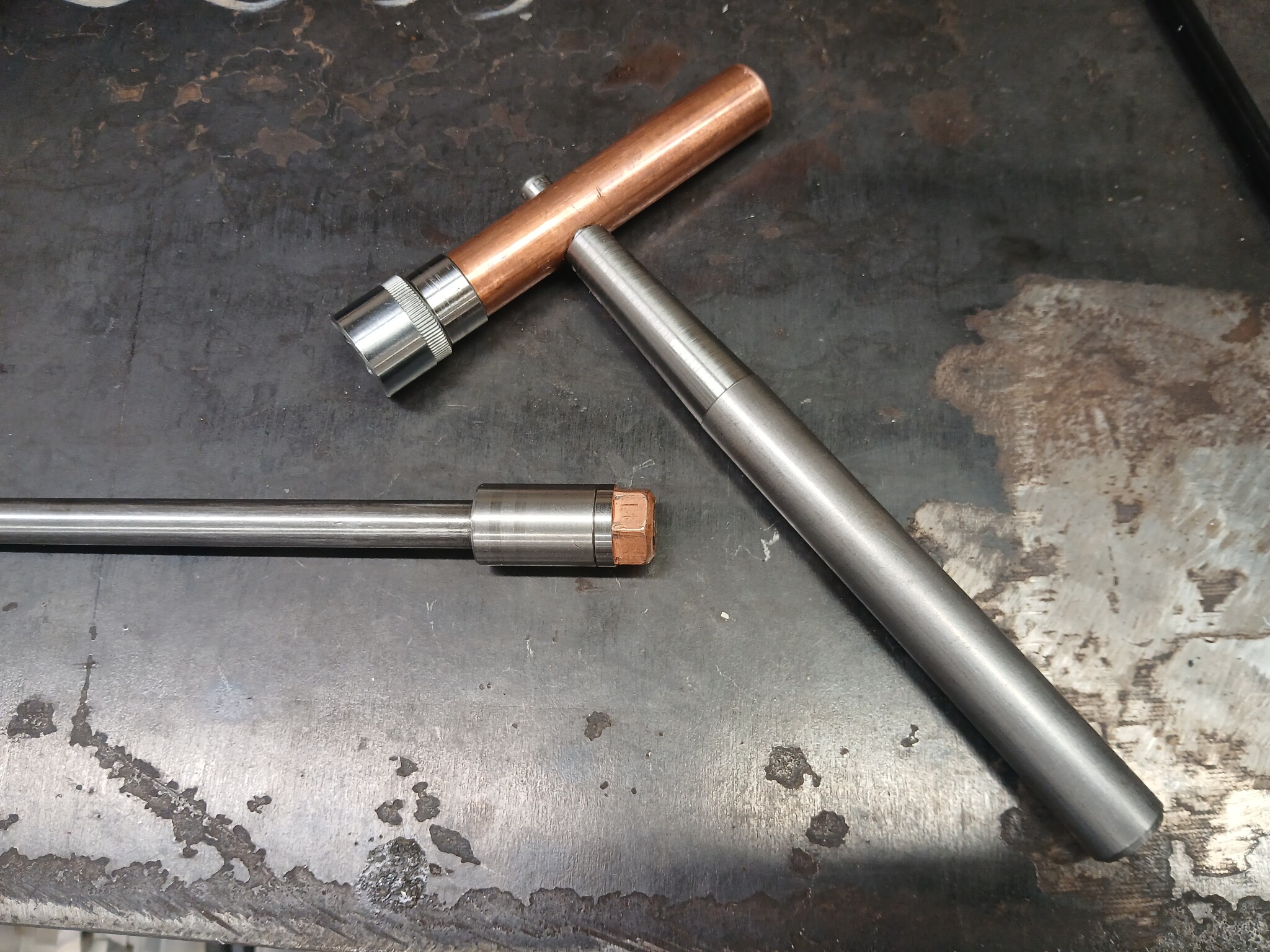

Sålde bort skruvstycket från fräsen och jobbar på att ordna ett annat som är mer lämpad för fräsen och mig men i väntan på de så passade jag på att tillverka en dragstångsnyckel/hammare för att passa den tidigare reparerade dragstången som tidigare ägare lyckats dra sönder.
Dragstångsnyckel/hammare av metall och koppar på ett arbetsskrivbord, tillverkad för en tidigare reparerad dragstång.
Absolut inte nödvändigtvis på något vis men lite smidigare än att använda två olika verktyg.
