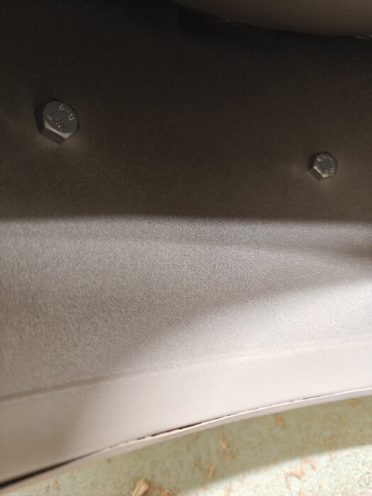

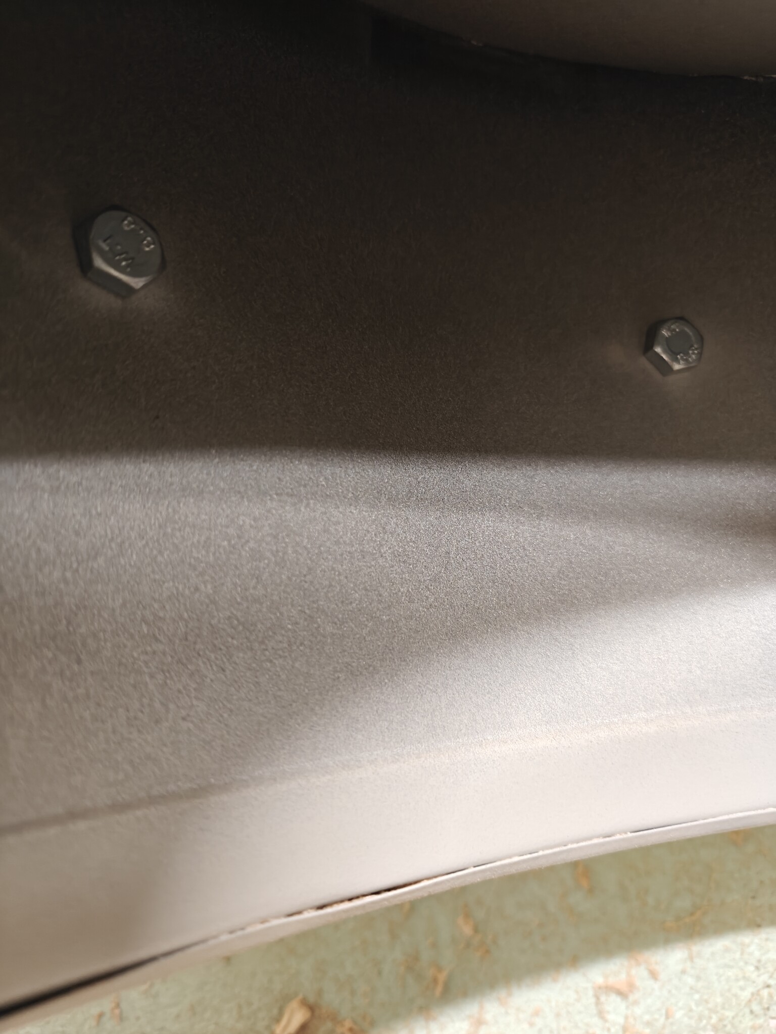

Ända sen jag skaffade min spånsug för ett antal år sen så har jag varit 98% nöjd med den. Allt som oftast har det läckt ut spån bakom den.
Har upprepade gånger tagit av påsen för att se om jag monterat den snett, men samma visa varje gång jag bytt påse.
Idag tog jag tag i det, rullade ut den, kollade runt.
Hittade genast felet!
Närbild på två hål i en spånsug där handtaget skulle sitta, vilket orsakade läckage.
Två hål! Va fxxn??
Visade sig att geniet som monterade spånsugen (aka jag) hade skitit i att montera handtaget, för att spara plats...
Fixat! Närbild på två bultar på insidan av en spånsug där handtaget saknas, vilket orsakat läckage av spån.

Här är ett ypperligt läge för att använda ett Lidl-fynd jag antar du/alla har; kulört gaffa-tejp? En remsa Festool-grön tejp blir både stiligt och praktiskt 👌🏻

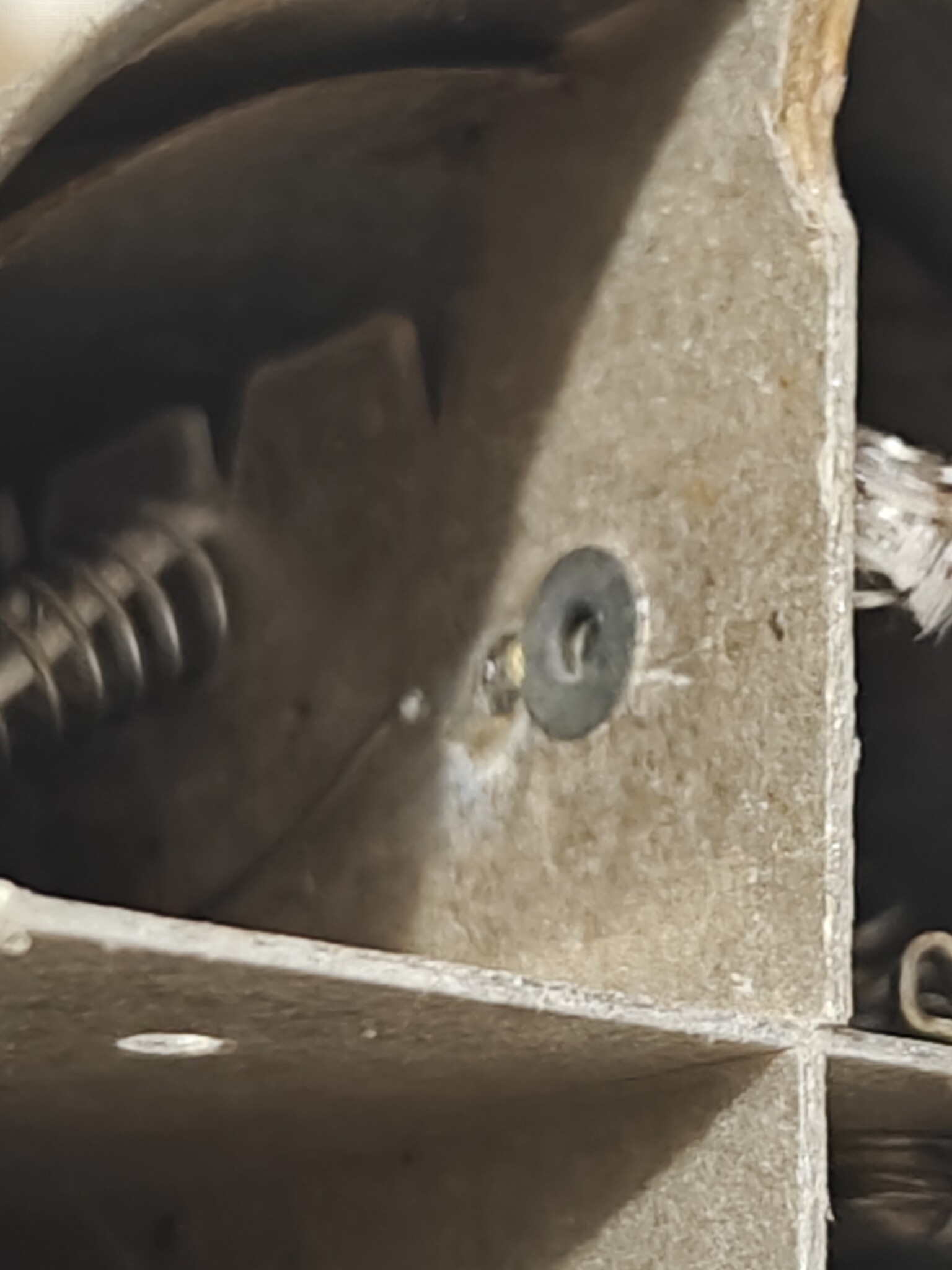

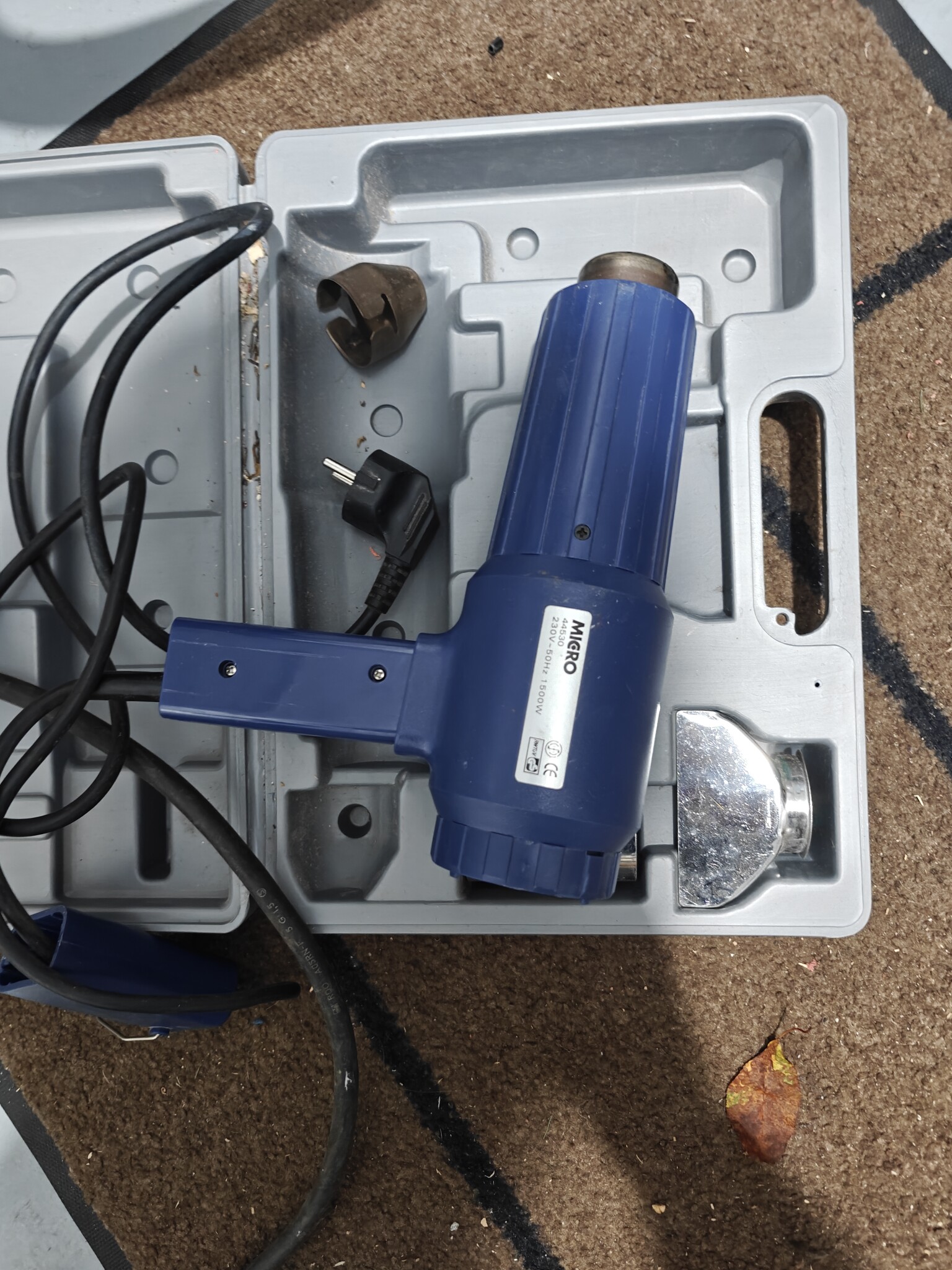

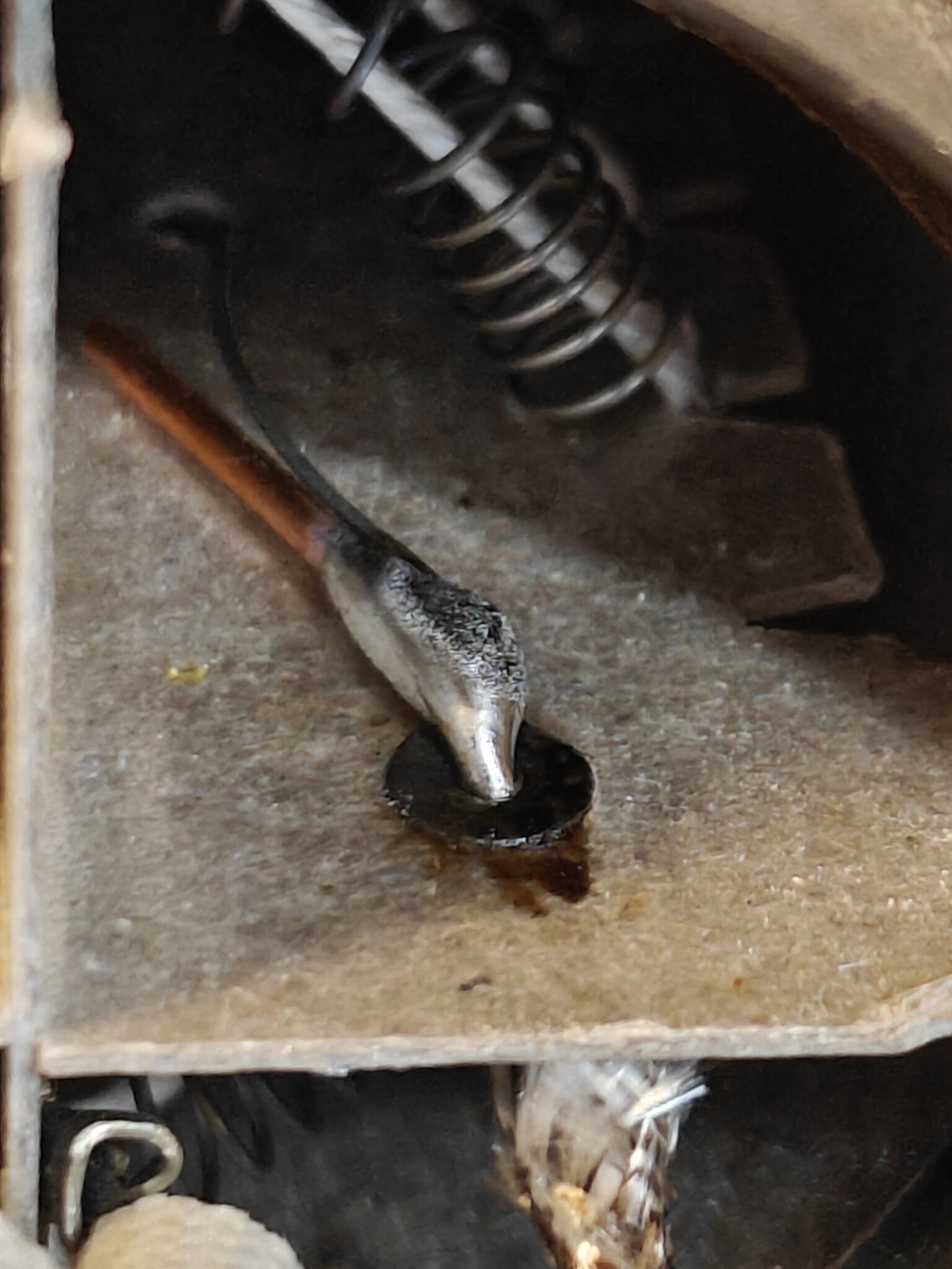

Den har fungerat fint ända sen 90-talet mao. Men nu, mitt i renoveringen gav den upp.
Bara att skruva isär, ser ju tydligt vart tråden bränt av. Bild två visar min eminenta lödning/skarvning.. Insidan av en varmluftspistol med en reparerad ledning och lödning synlig i närbild.
Närbild av en lödning och skarvning inuti en trasig varmluftspistol, med metallfjäder och kablar i bakgrunden.
Sen skulle alltså bara skruvas ihop igen Öppen varmluftspistol med synlig inre mekanik och ledningar, visas under reparation med lödning och skarvning av kablar.
Blå varmluftspistol i en öppen förvaringslåda med sladd och flera tillbehör.

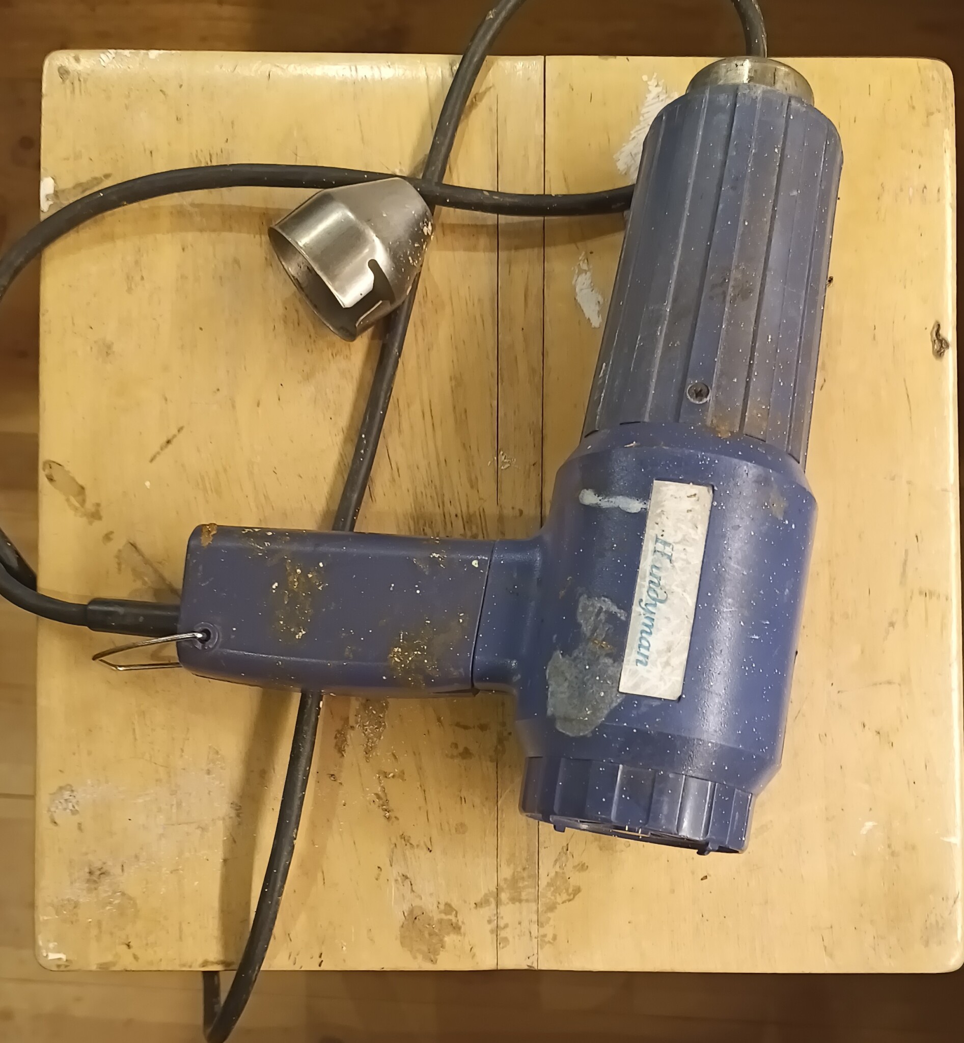

Det är för att du valde budgetmärket "Micro".
Du skulle köpt en Handyman istället...
Blå värmepistol av märket Handyman, sliten och placerad på en träyta.

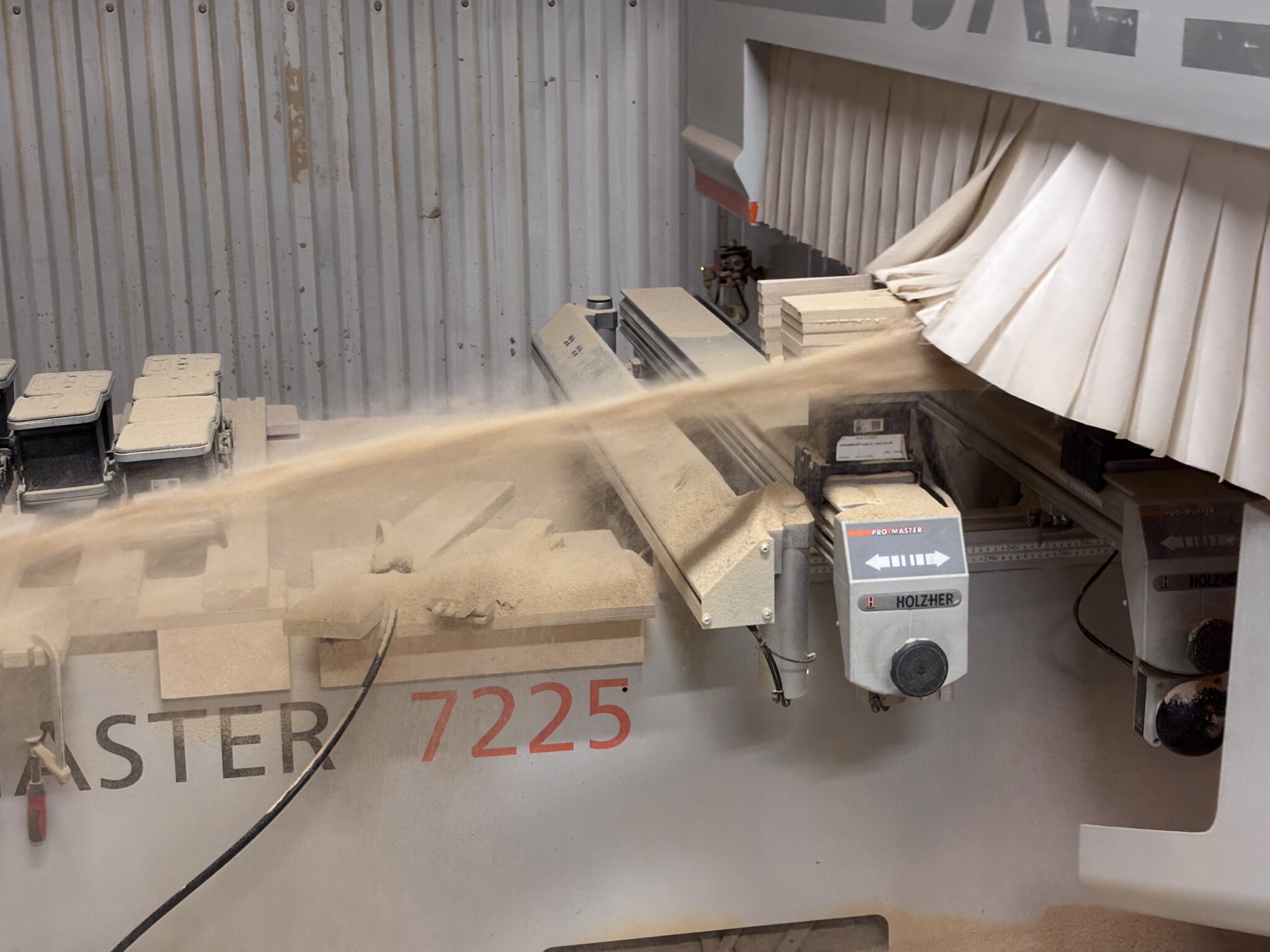

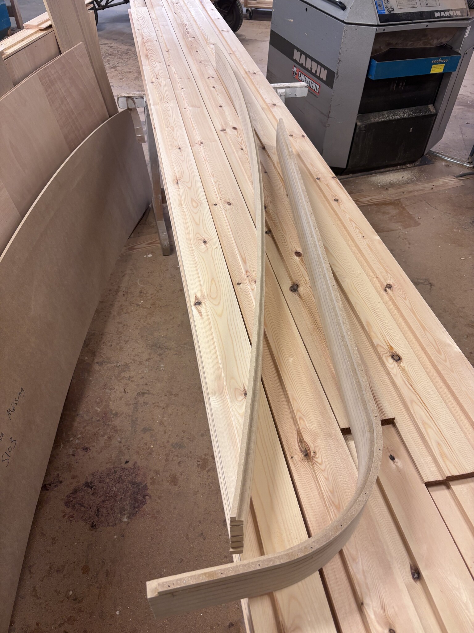

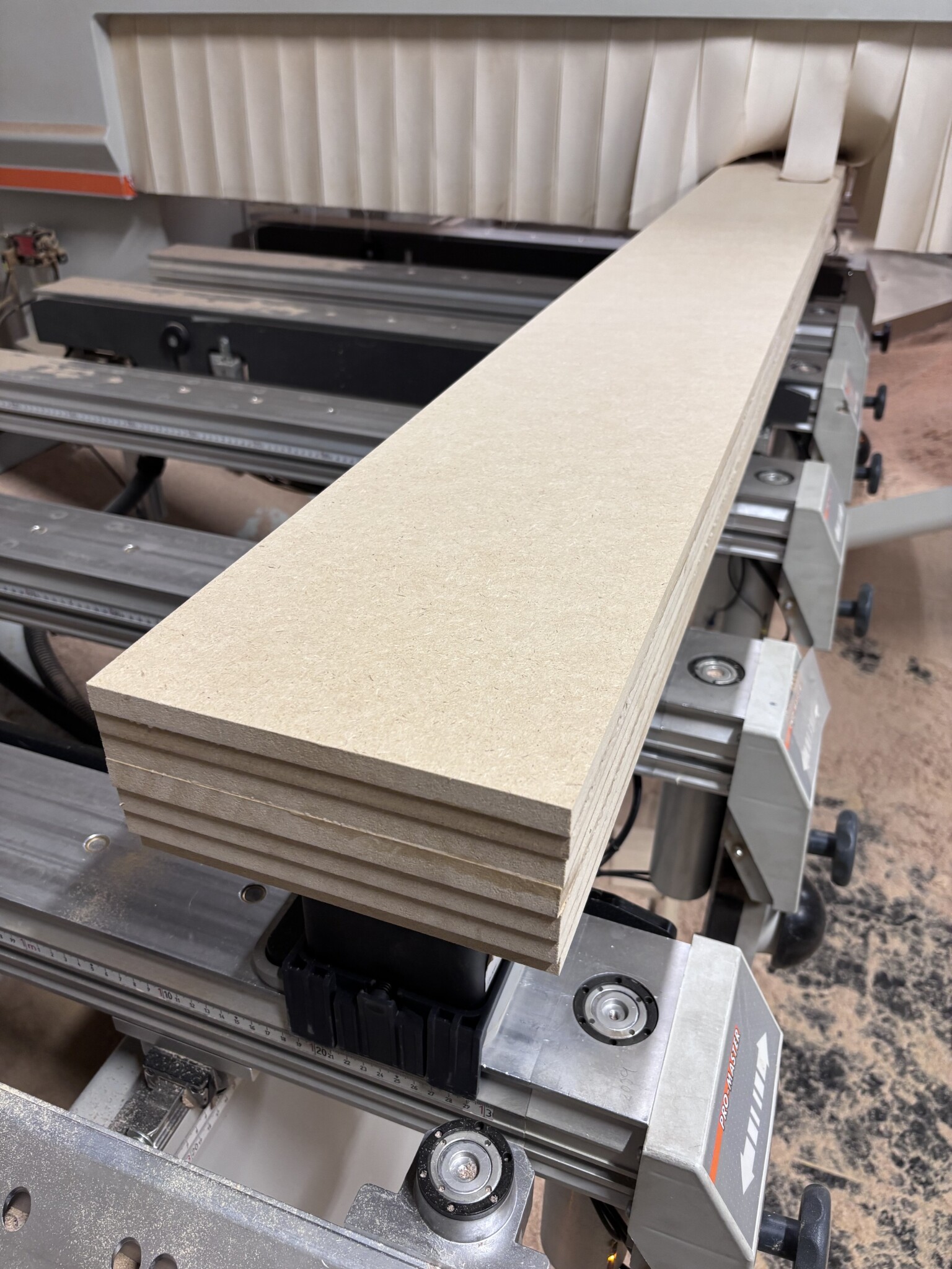

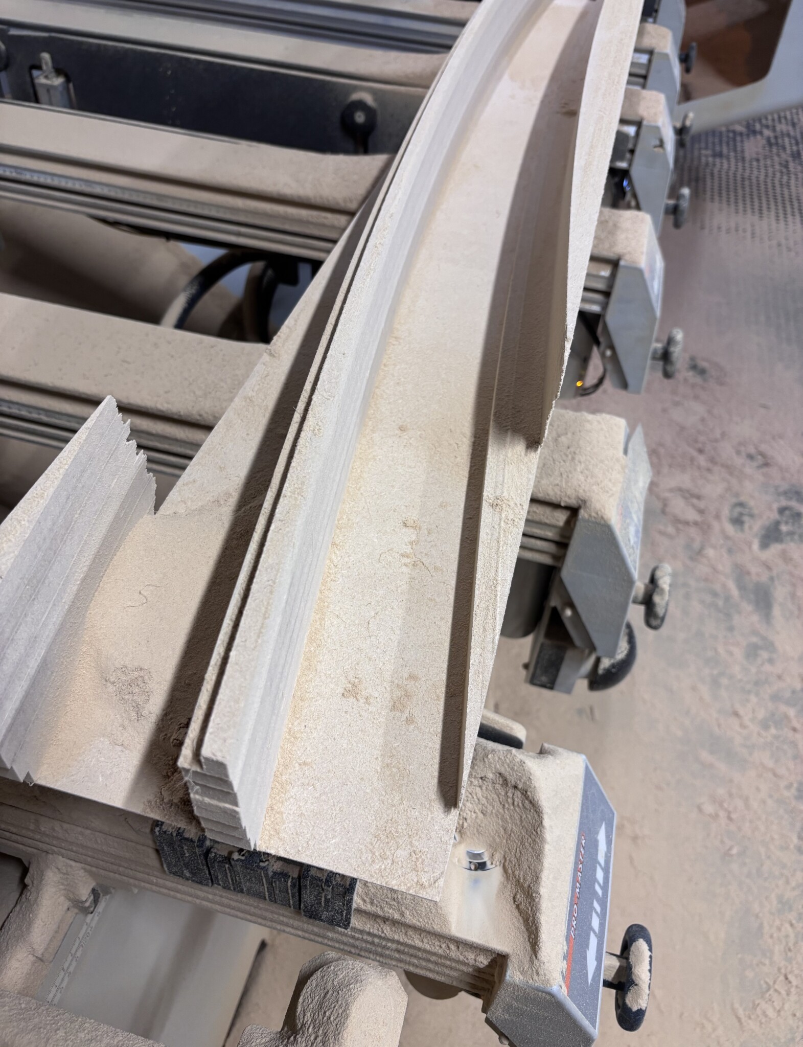

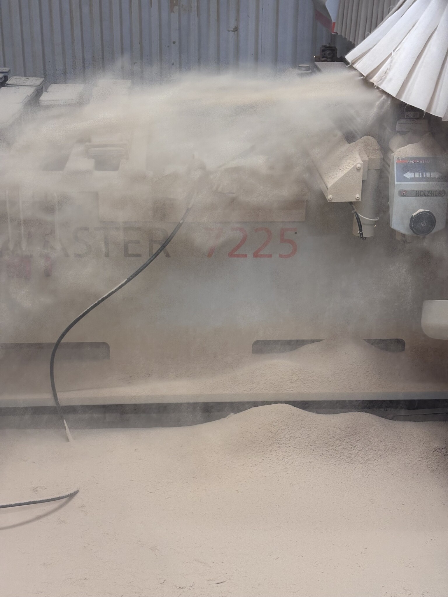

Idag har jag dammat ner ordentligt. Daniel N skulle ha svimmat om det varit i Sliparbackens lokaler.
Limmade ihop 7 lager tricoya för att fräsa fram svängda socklar med ”shadow gap” till en bar. Socklarna ska sen kläs med svartpatinerad plåt.
Det tog längre tid att städa maskinen än att programmera och köra fräsningen…
  • Sammanlimmade och frästa trästycken i lager för svängda socklar på verkstadsgolv, med en träbearbetningsmaskin i bakgrunden.
  • Svängda socklar i trä med ”shadow gap”, nyfrästa och fulla av damm, klara för att kläs med svartpatinerad plåt.
  • Svängda socklar av 7 lager tricoya, täckta av sågspån efter fräsning, på en arbetsbänk i en verkstad.
  • Fräsarbete i träverkstad, damm sprids från CNC-maskin vid fräsning av svängda socklar.
  • Träbearbetningsmaskin genererar sågspån medan den fräser material i ett dammigt arbetsutrymme.
  • Träplankor av sju lager tricoya i en fräs, redo för bearbetning av svängda socklar med "shadow gap".

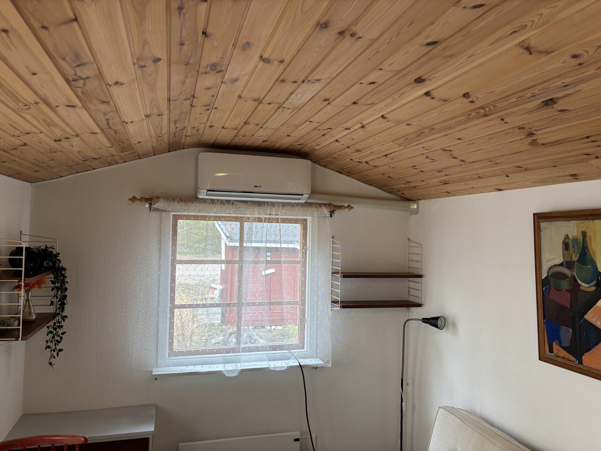

Elektrikern och kylkille flyttade under tiden ett uttag och installerade en värmepump.
Röd byggnad med nybyggd ramp av metall bredvid en träplattform, presenning och sågblad i förgrunden, omgiven av träd och buskar.
Rum med trätak, fönster med gardin, vägghängd hylla med växter och en installerad luftvärmepump ovanför fönstret.
