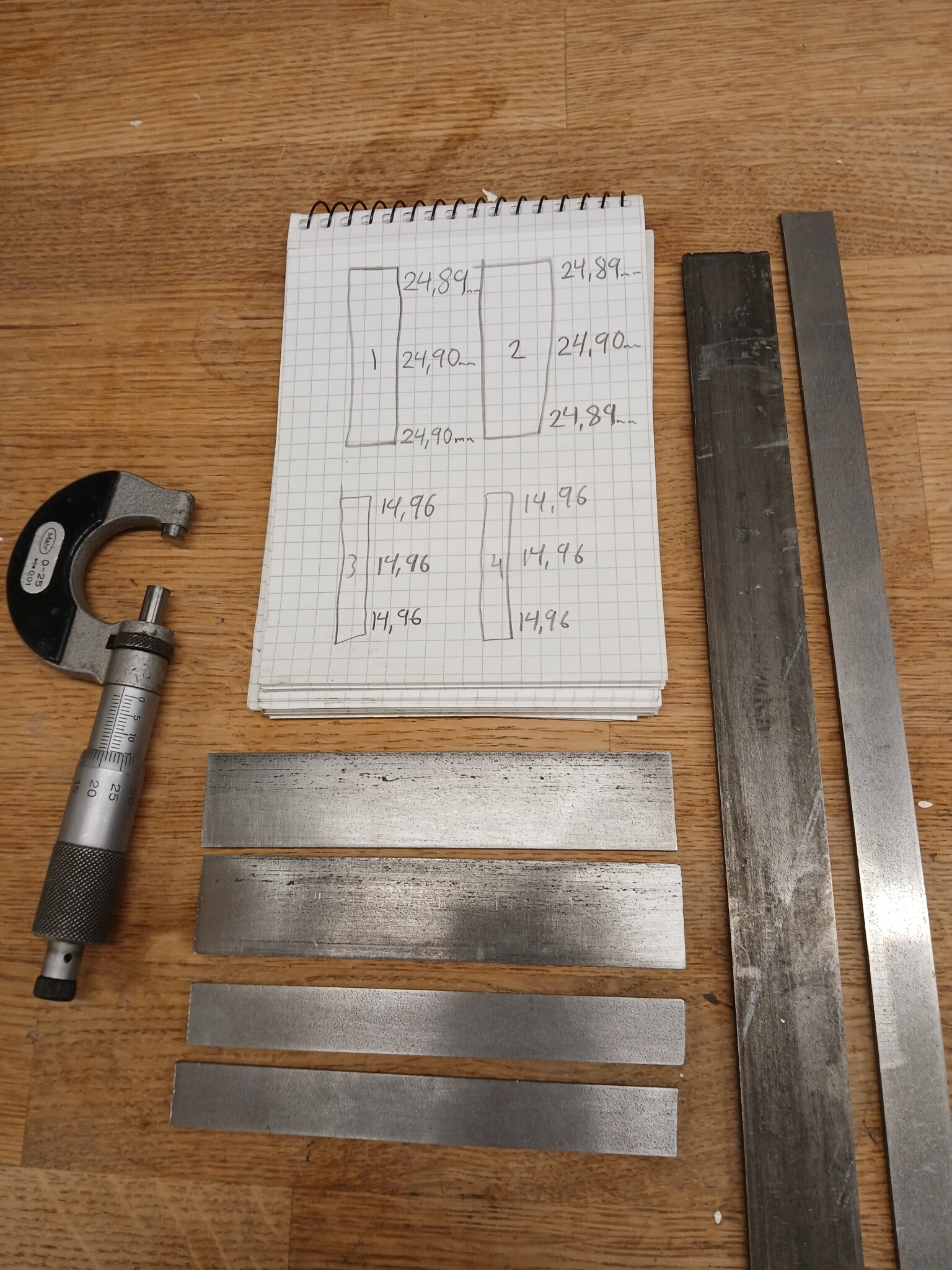

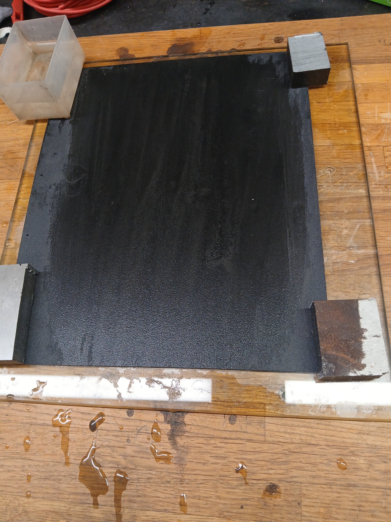

Jag har visat detta förut men jag tycker det är ett så rackarns bra tips så jag tycker det är värt att dela igen. Jag har "gjort" en till uppsättning paralellbitar denna gång 125mm långa till fräsen av alldeles vanlig kalldragen plattstång.
Sågat till längd, avgradat med fil på kortsidorna!, slarvigt putsat på dom icke kritiskt sidorna och på dom kritiska gör jag 5 kontrollerade drag åt båda hållen med likvärdigt tryck på ett våtslippapper på en glasskiva och detta är resultatet avrundat till närmaste 0.01mm.
Det är såklart inte samma sak som härdade och slipade men otroligt användbara ändå särskilt för borrning (även i pelarborr). Behöver man eller råkar borra i dom så är det inga problem och man kan vid behov putsa upp dom många gånger om innan man tappar precisionen för långt för vanligt bruk.

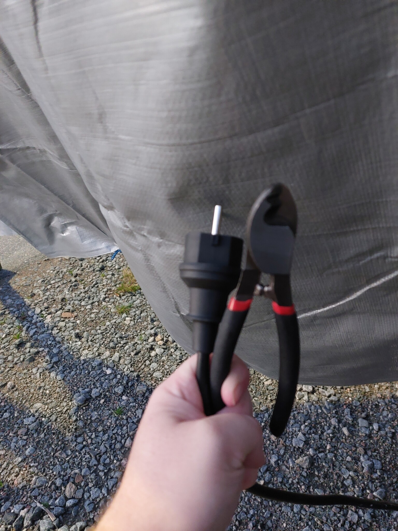

Min kabelskaltång rostade ihop så köpte en ny
Behövde byta kontakt pga att ledarna syntes samt att vinklad kontakt inte fungerar i gamla uttag på stolpen.
Köpte även kontakten på Biltema. Sen blev det svordomar... Men nu är den på.

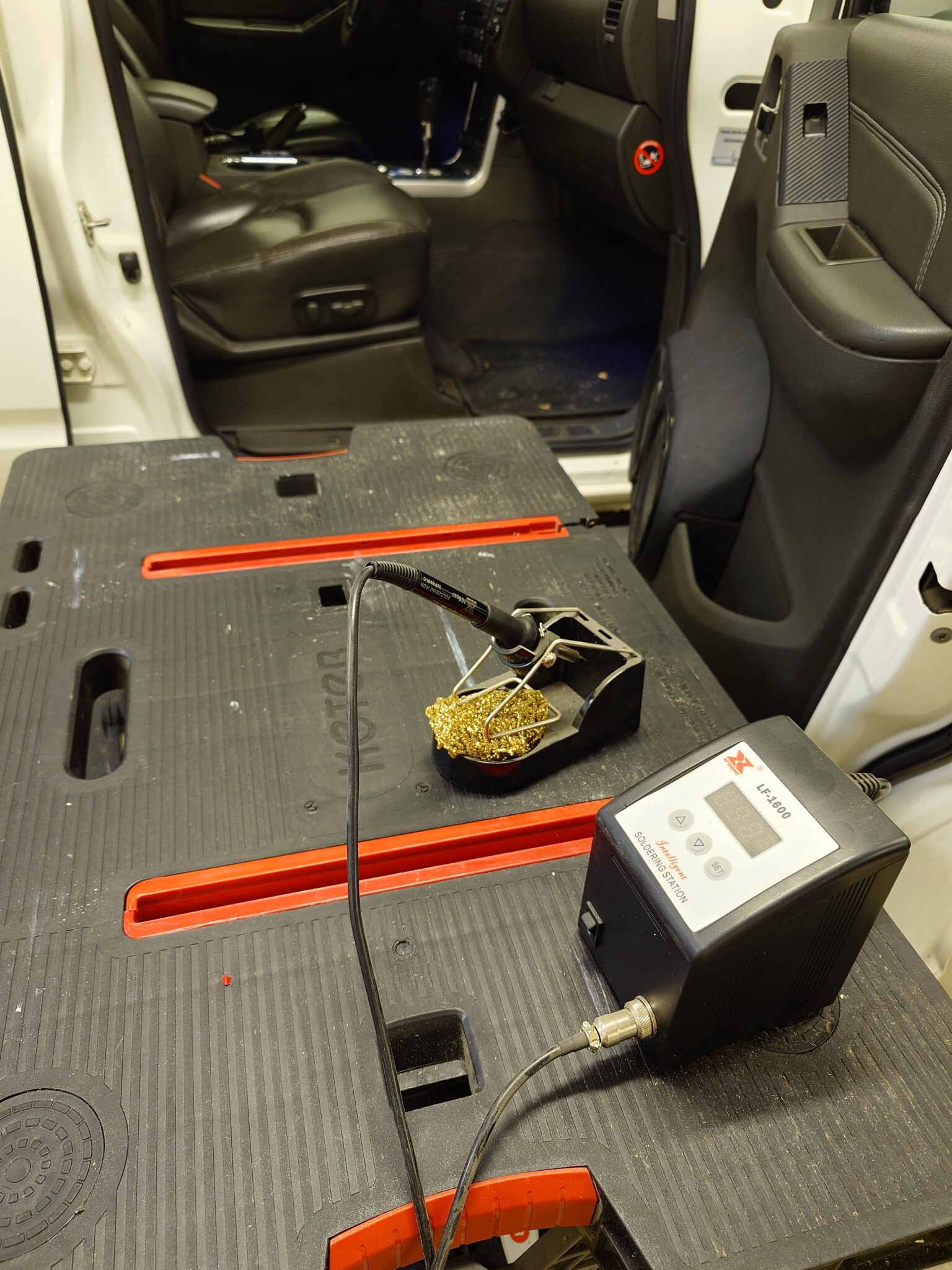

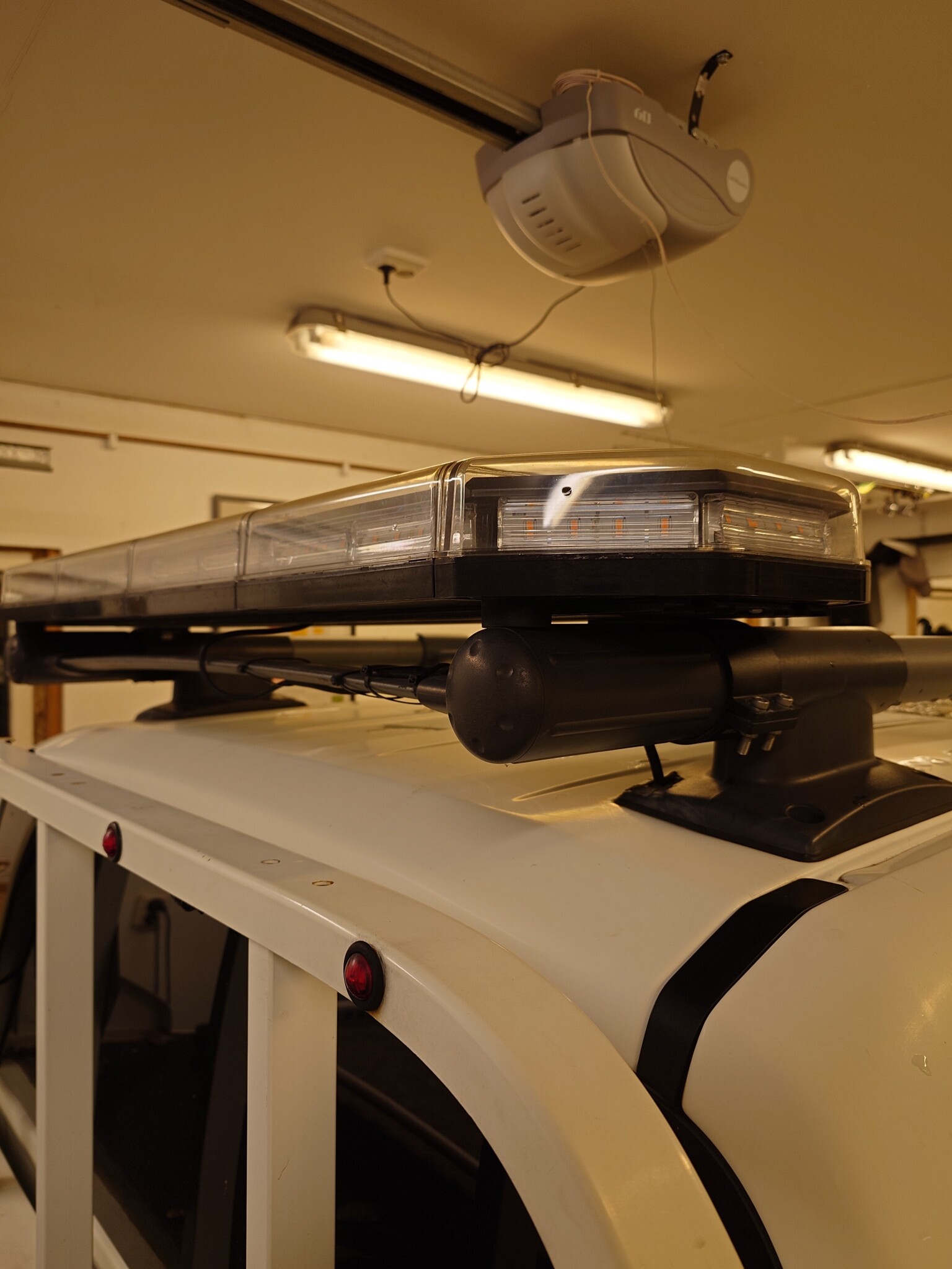

För 25år sedan hade jag precis tagit löd cert på Ericsson Radio Access i Gävle där jag arbetade som tekniker och teamleader.
Jag lödde inte så mycket på ERA där vi hade 3 reparatörer i teamet.
Dock har jag haft glädje av det när det tidigare byggts drönare och nu också för reparera yngsta sonens blixtljusramp på a-traktorn där det blivit kabelbrott vid 12V cigg anslutningen.
Trångt och valde onödigt grova kablar, men den lyste och blinkade till sist. 😎👌

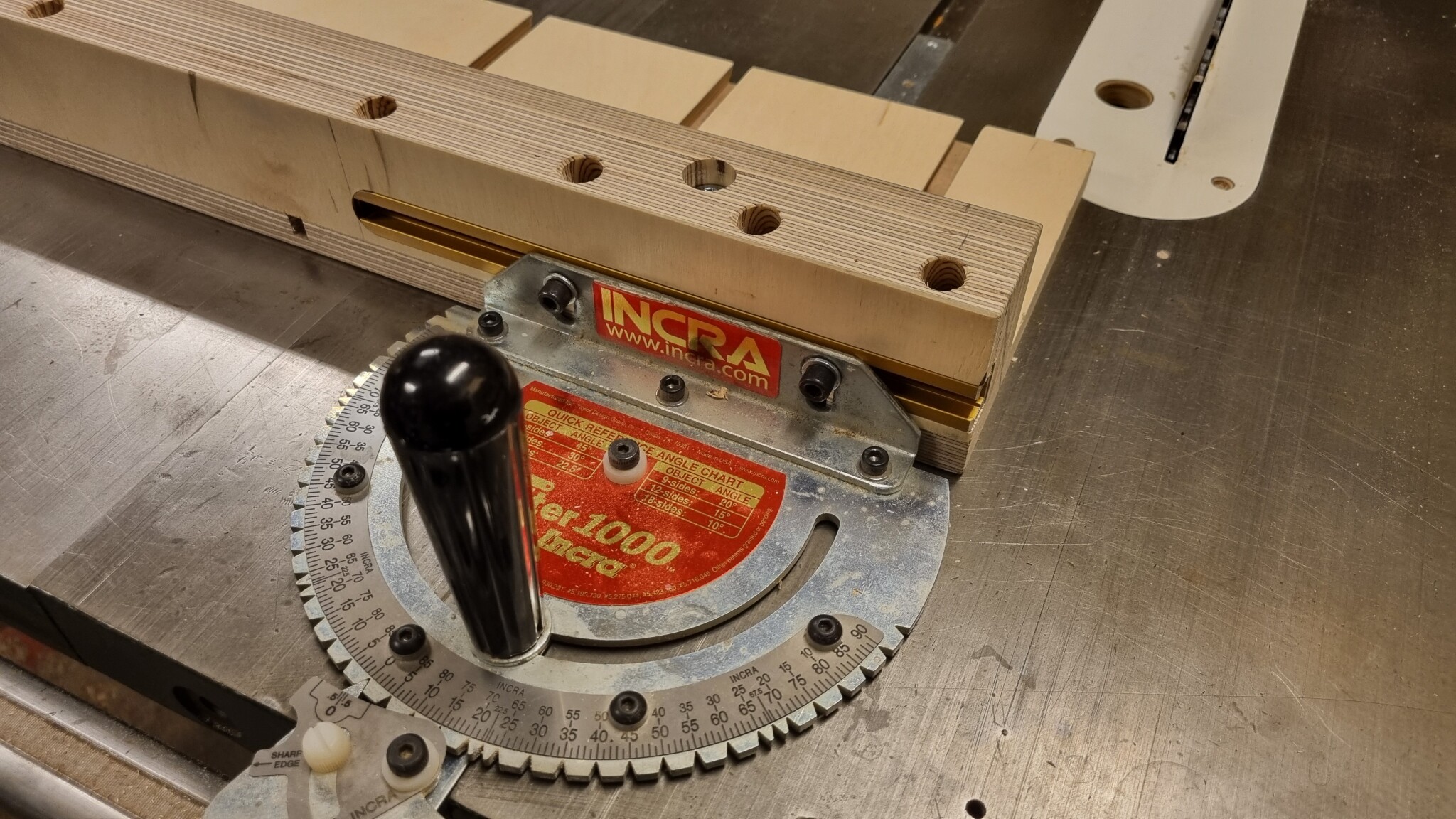

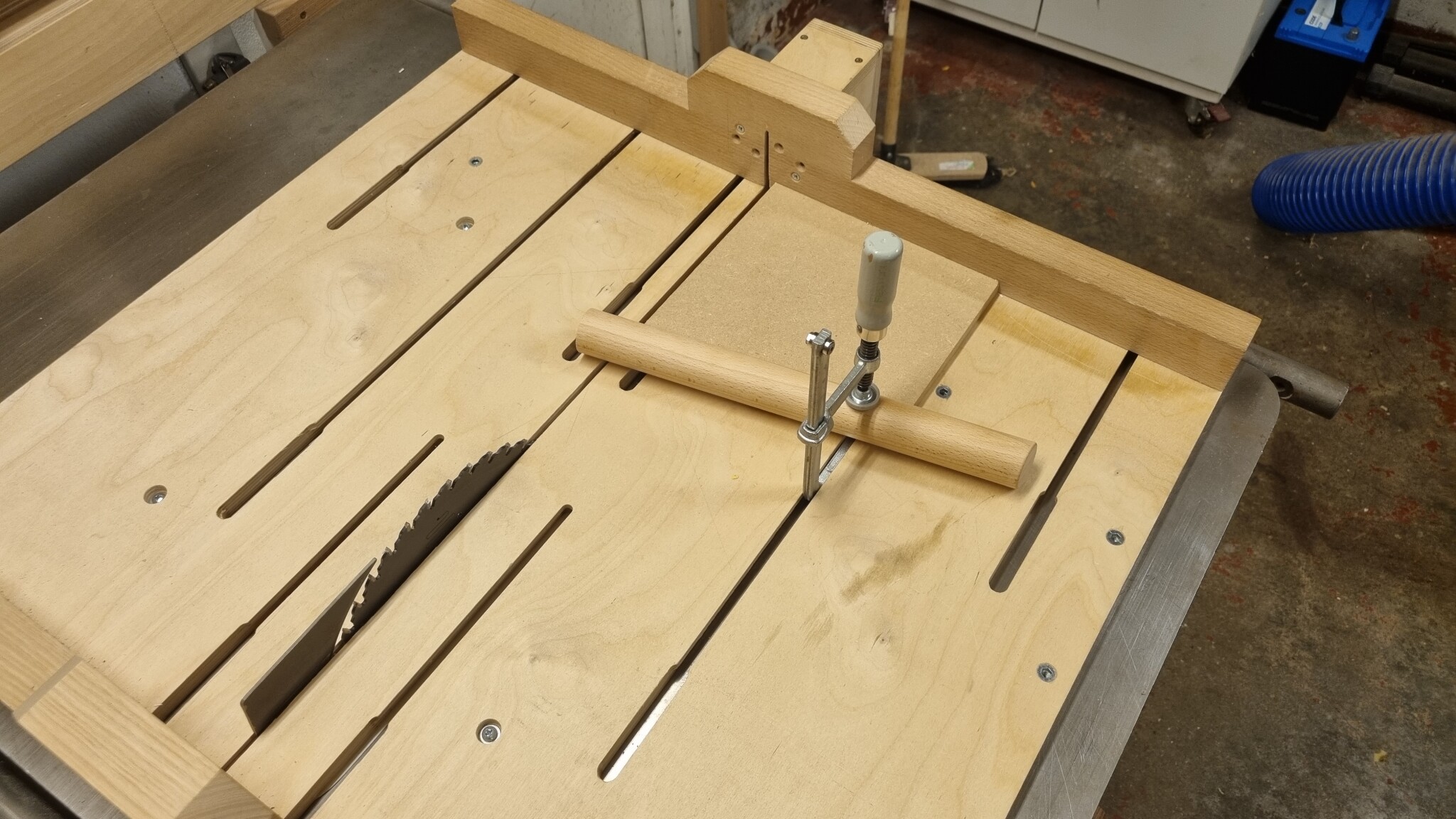

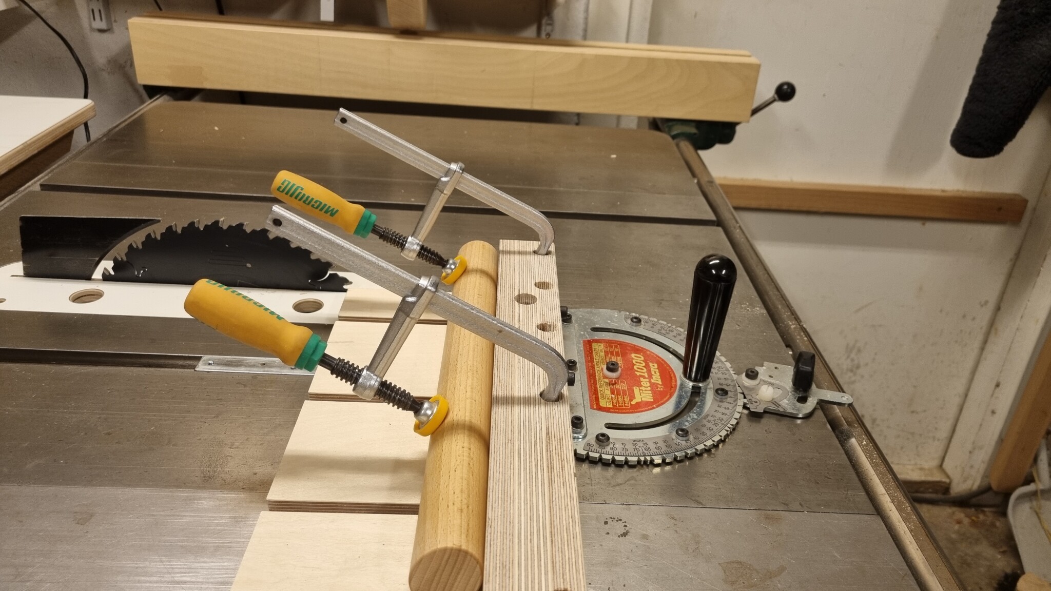

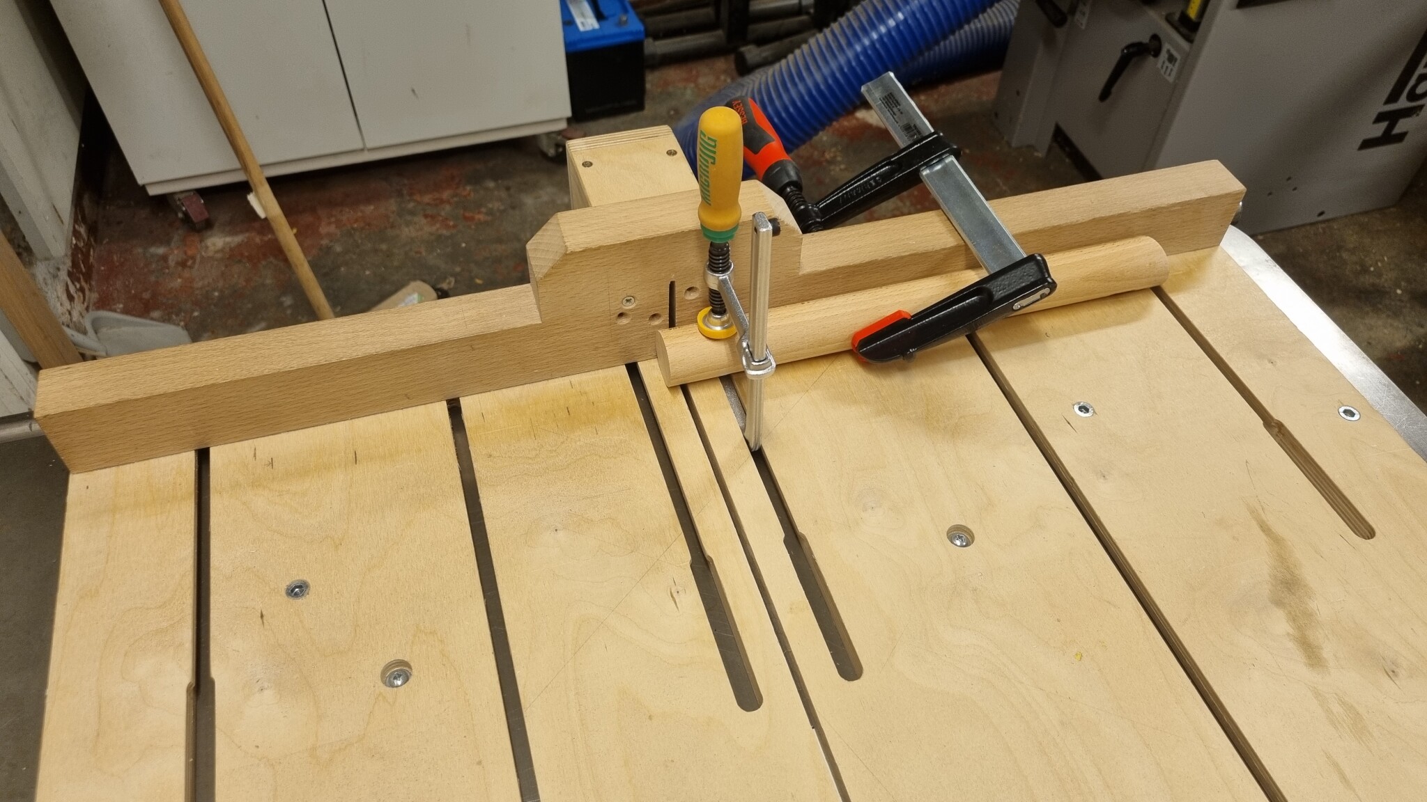

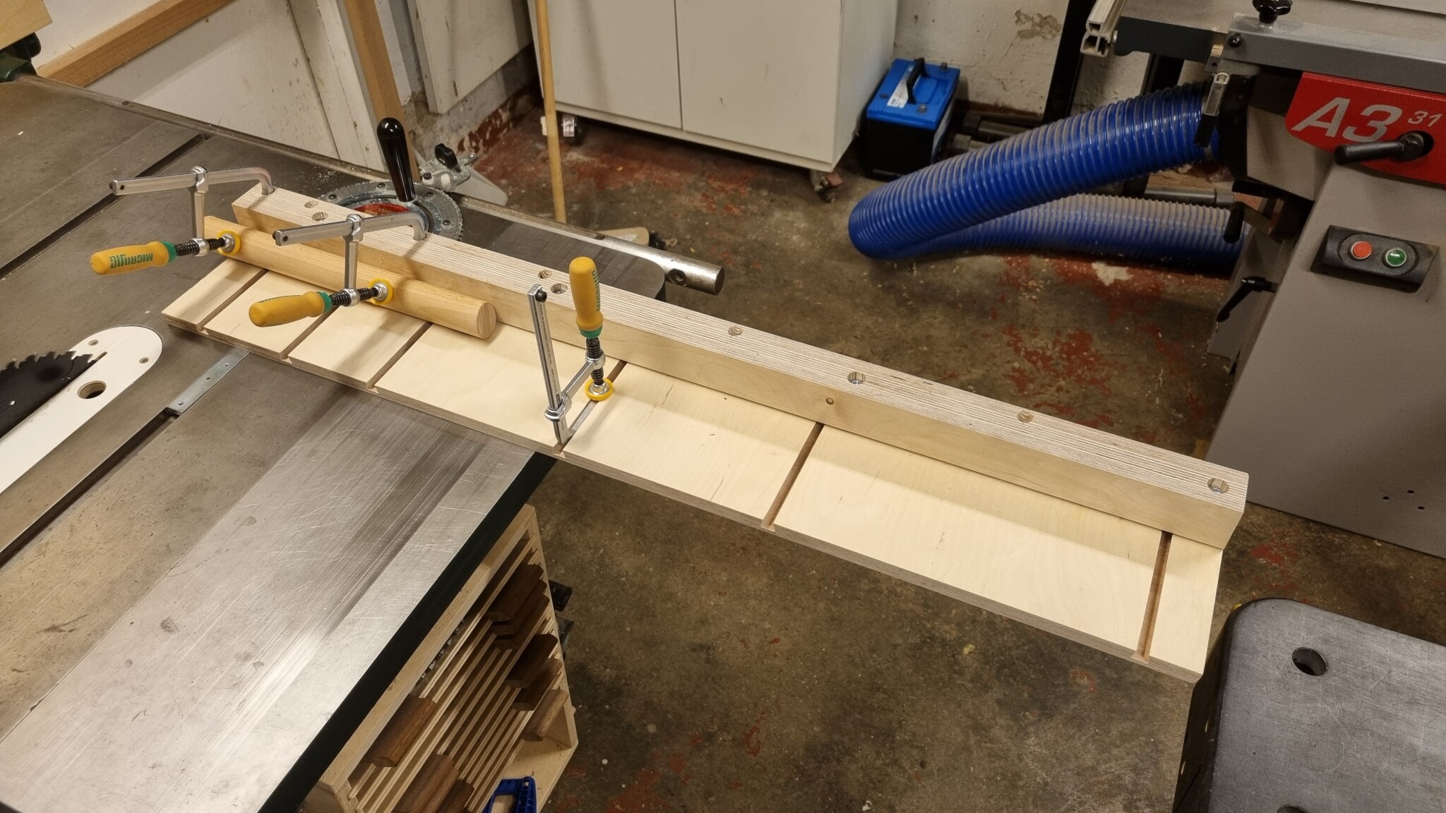

Jag har mekat ihop en grej.

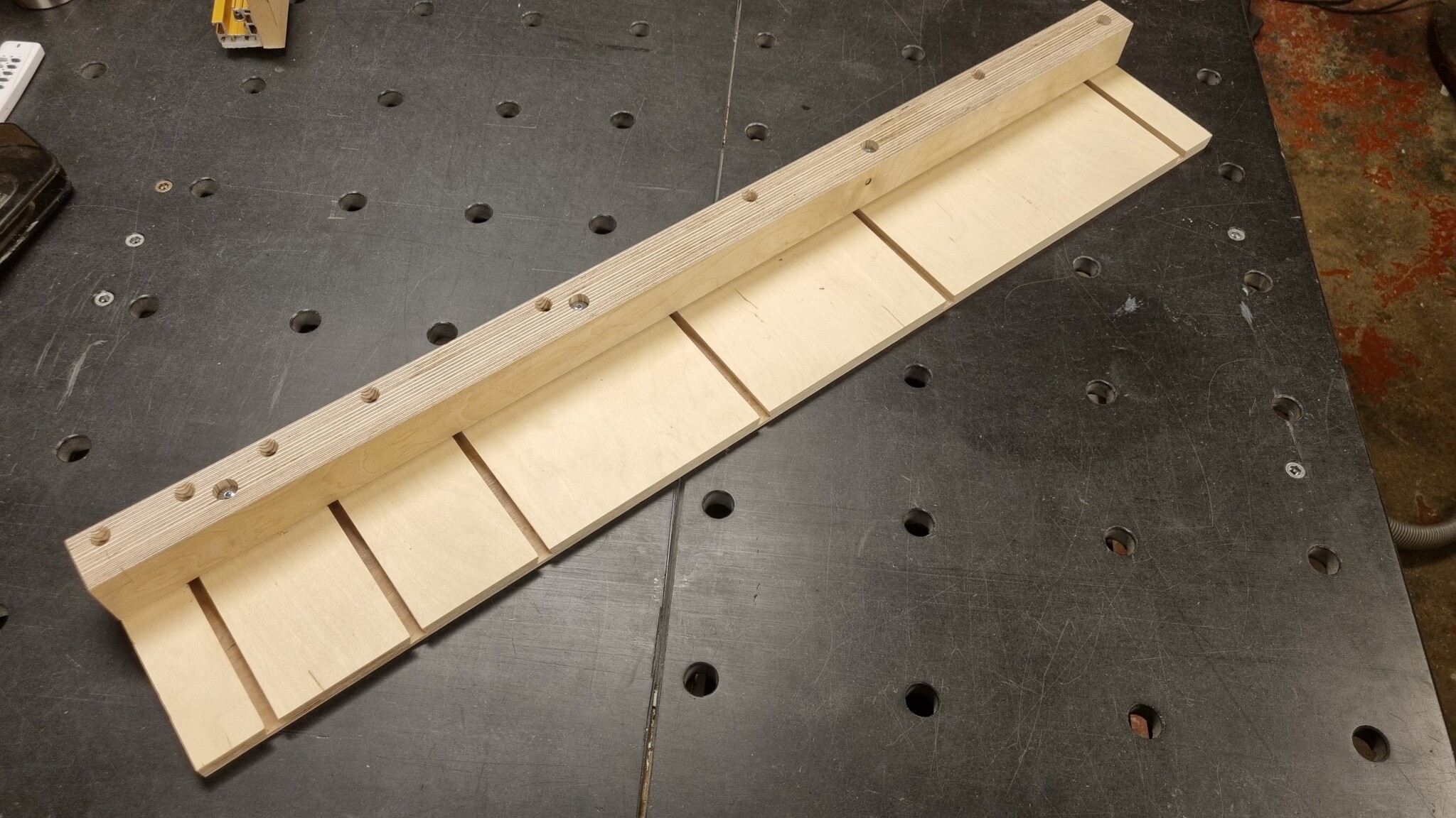

När jag sågat runda saker tidigare har jag tvingat fast dom i två riktningar på kapsläden, lite struligt men funkat hyfsat. Förutom om det skulle sågas i vinkel, då har man ju inte bakre anhållet att tvinga mot...och compound vinklar funka inte alls då jag inte kan vinkla klingan om jag kör med släde.
Såhär såg tidigare set upen ut.

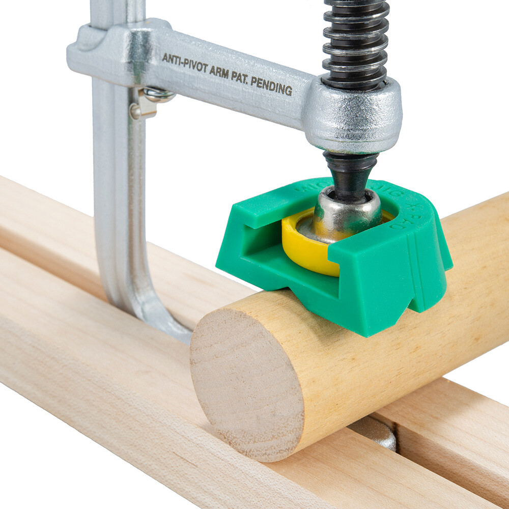

Microjig som gör dovetail clampsen har kommit med en add-on för runda ämnen men har svårt att se att den skulle skapa tryck i två riktningar för att hålla ämnet stabilt nog.
Så, idag har jag gjort en variant på släde, den har en infälld bit t-track på baksidan och fästs med normala infästningarna på geringsanhållet, tar 10s att få på plats.
Det lite speciella med denna är att den har snea hål (7st) så tvingarna skapar automatiskt tryck både neråt och mot anhållet. Kan hålla runda ämnen från 16mm och uppåt. Eftersom "släden" fästs i geringsanhållet är det nu superenkelt att såga både vinklar och compound vinklar. La till lite tvingspår i bottenplattan också, kan va bra att ha då detta nog kommer bli min go to släde även för platta ämnen om det ska sågas compound (ja jag e kass på svenska snickeritermer).

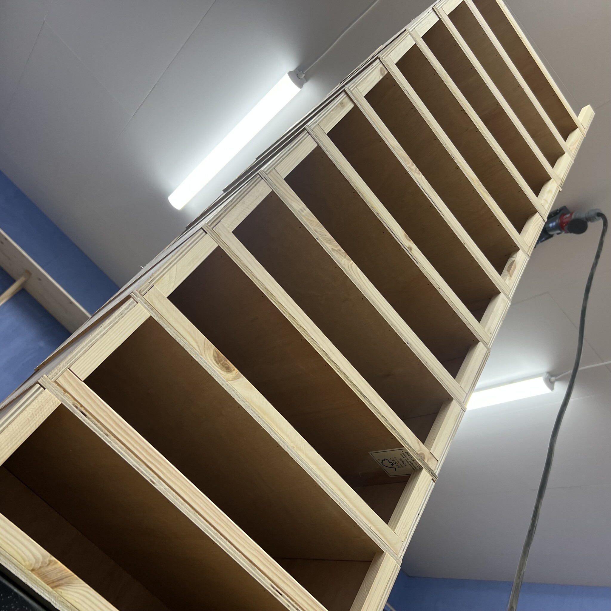

Det går framåt. Idag har jag installerat VVS i nya snickeriet. Jag satte ”handfatet” såpass högt upp att det oavsett väder är mindre jobb att gå ut och pinka bakom huset. Jag skulle såklart aldrig komma på tanken, men någon annan i mitt enmanssnickeri kanske…
