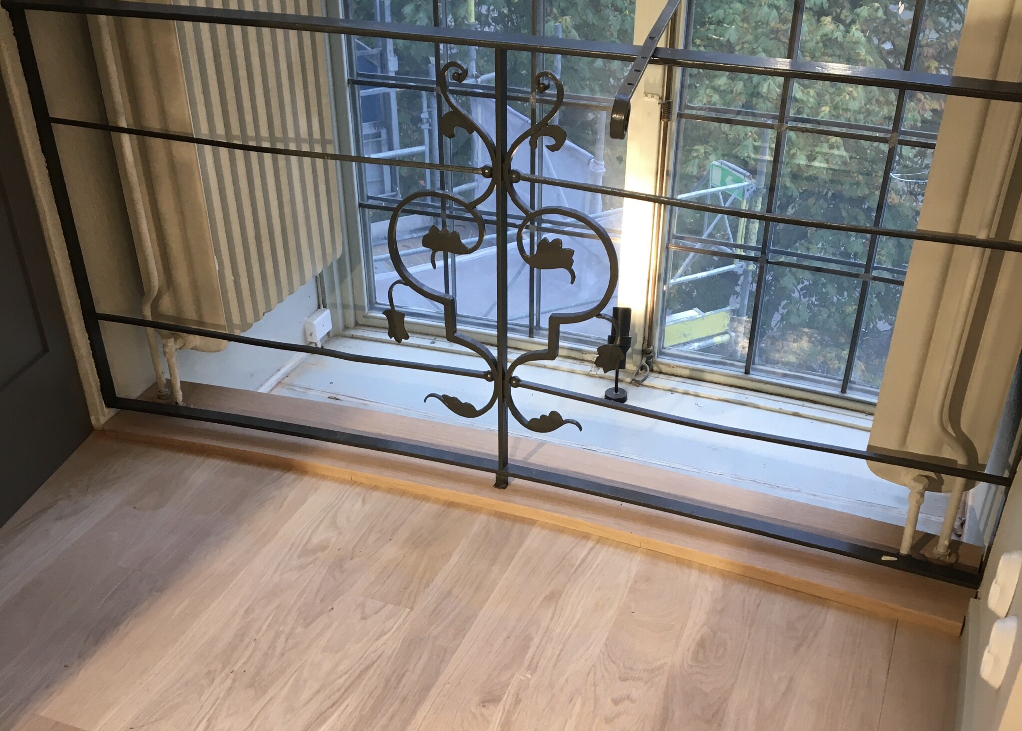

Vid renovering och nytt golv så ser orginalanslutningen mot en murkant ut som något som inte är klart. Samtidigt som jag både tillverkar och sätter upp andra restposter ber byggledaren mig hitta en lösning och bara göra något…

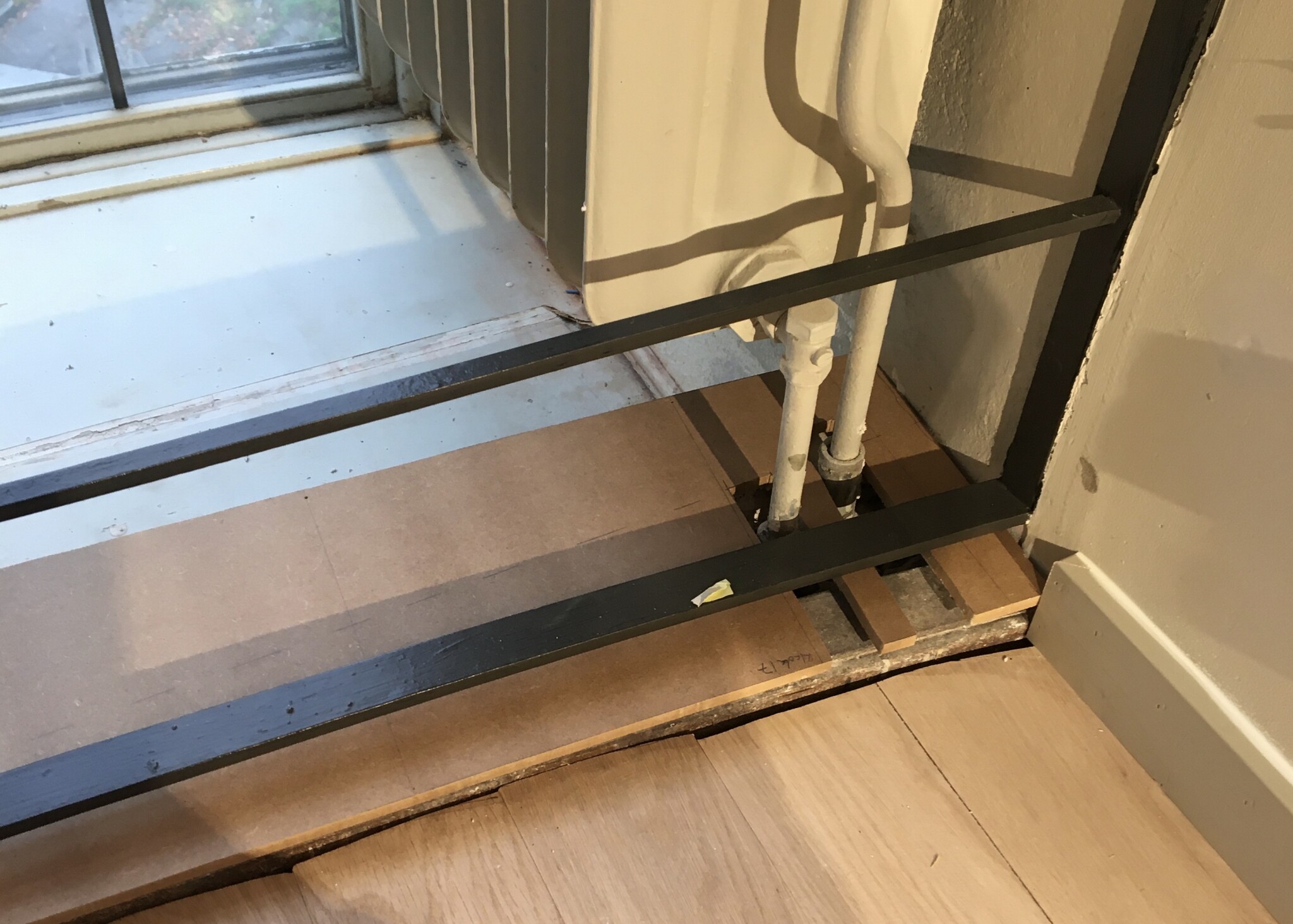

Runt förstås. Väggarna ur vinkel. Golvet 17mm under mur i ena änden och 9mm i andra. Fyra rör till radiatorer som förstås är i vägen. Enkelt…
Har berört mätmetoden tidigare så tar inte upp den här.

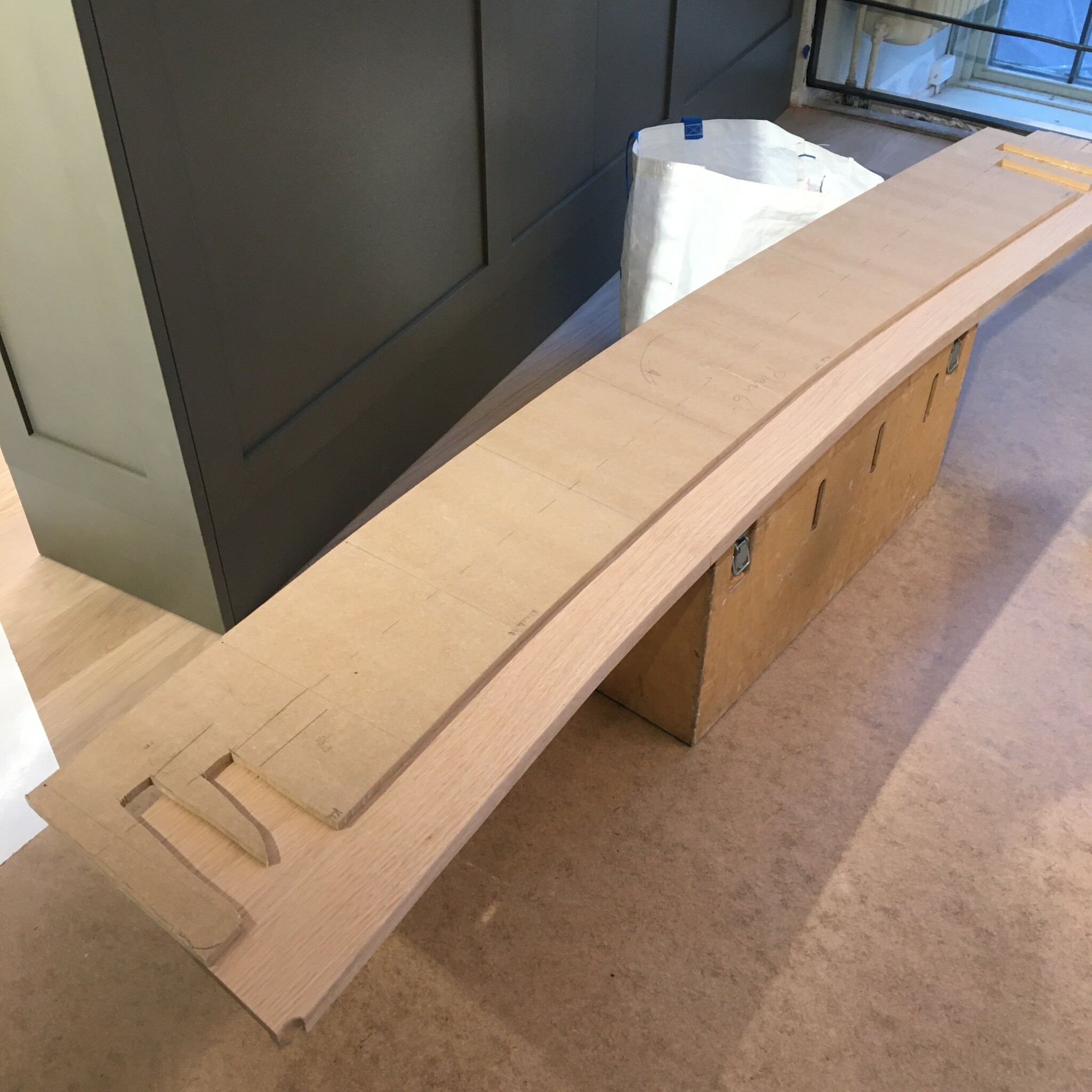

Gjorde fräsmallar enligt måtten och hade lite pyssel på verkstaden med att göra limfog och såga ut och fräsa själva listerna.
Till montaget passade jag på att ta med mallarna. Perfekt att använda för att hitta rätt. Sågade in mot socklar (monterade efter måttningen🙄) och hyfsa till kurvor mot vägg, som förstås inte heller är rak. Kan också kontrollera position på rören.
För över måtten på biten och kan såga ut… nu med förtröstan.

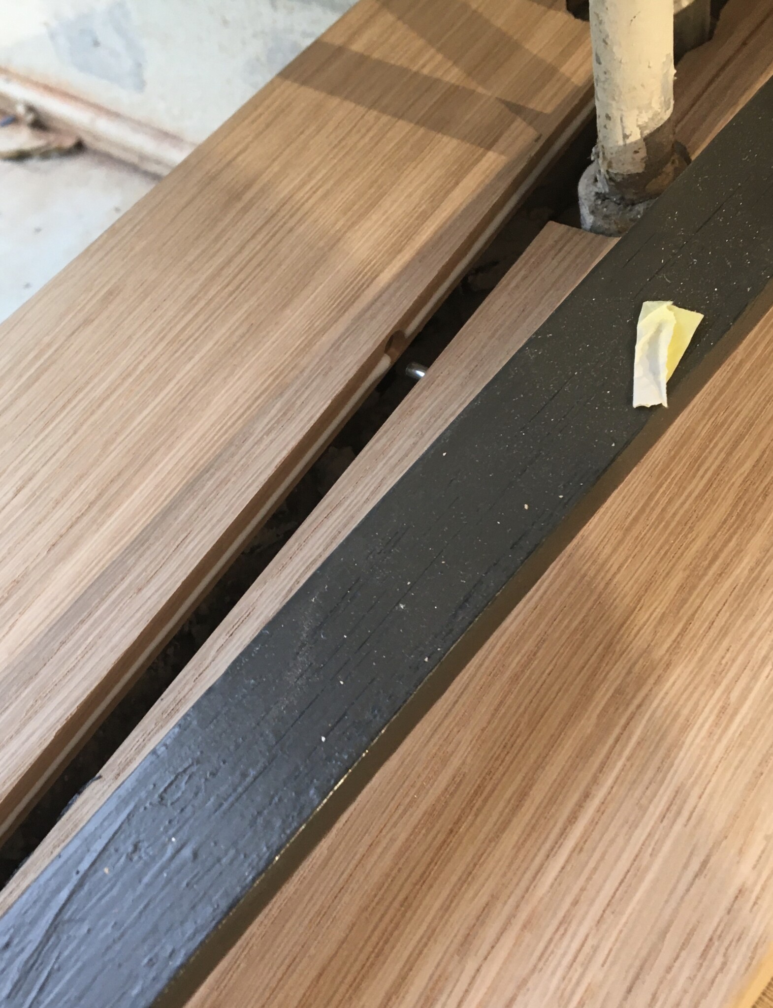

Här ser ni tricket 😉. Har förstås sågat isär listen. Insidan är förstås i konflikt med socklarna. Kunde göra rätt i den här änden. Andra behöver något som fyller ett hål.
Yttersidan bara att skjuta på med minimalt med lim. Vill inte ligga och krypa med sandpapper och annat för att rensa upp. Lite utträngning är ok.
Limmade ihop rörmanchetterna som jag skrivit om tidigare.
Färdigt syns det inte längre 😀. Brukar säga att när vi lyckats med något. Då har folk glömt att vi varit där efter en vecka…
Fem fönster två våningar. Tio lister. Ingen list hade gått att byta mot någon annan.
