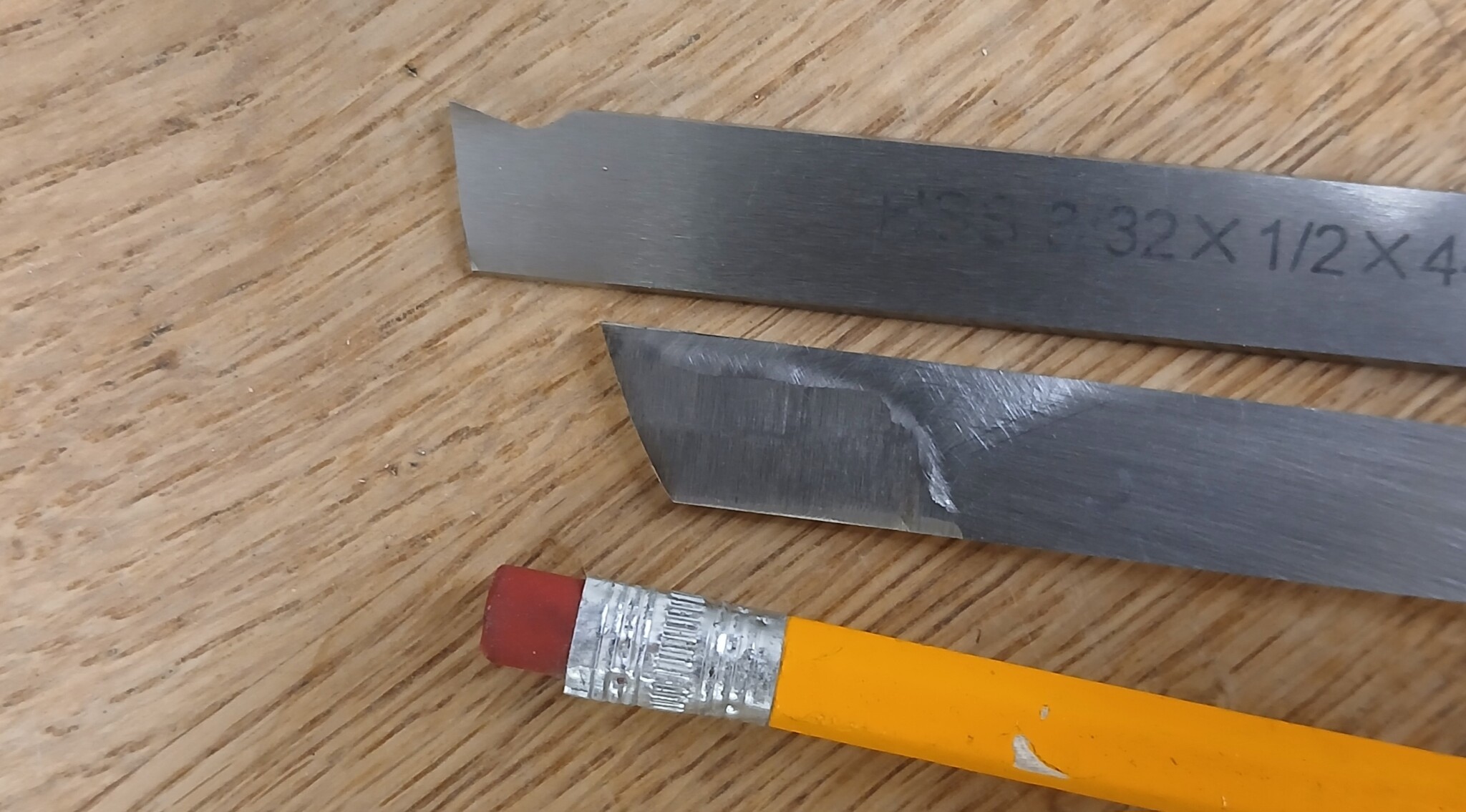

@Ola C
Här är mina två stål som jag sticker med, övre för stål och alu och det nedre för mässing, brons och sånt man inte vill ha positiv rake på.
Hade visst filmbevis också i luren, lite väl långsamt på stålet kanske men filmen är från tidiga tester med hss stickstål. Tålamod och försiktighet är dock fortfarande viktigt för bra stick för mig i min svarv.
