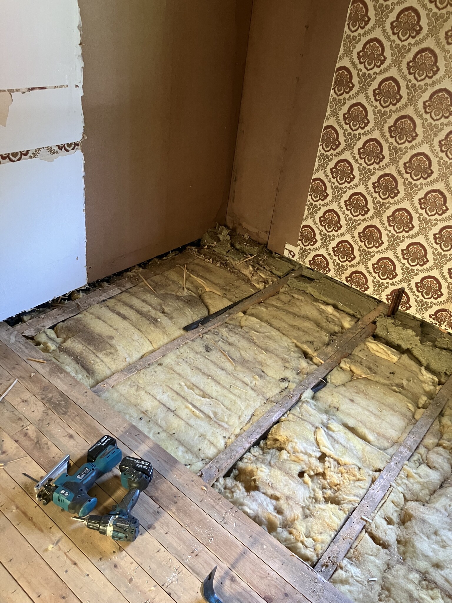

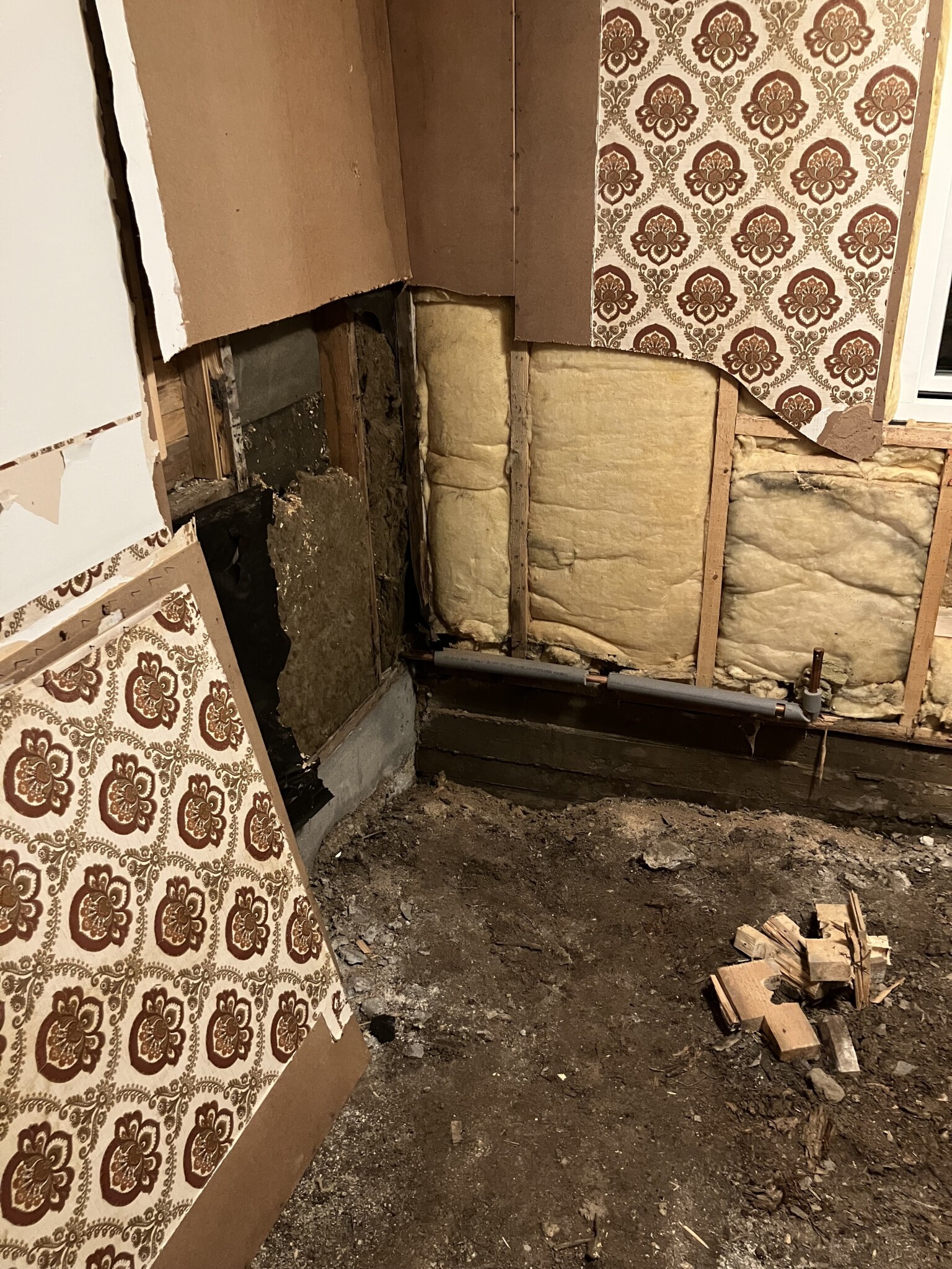

Jag har rivit lite i sovrummet.

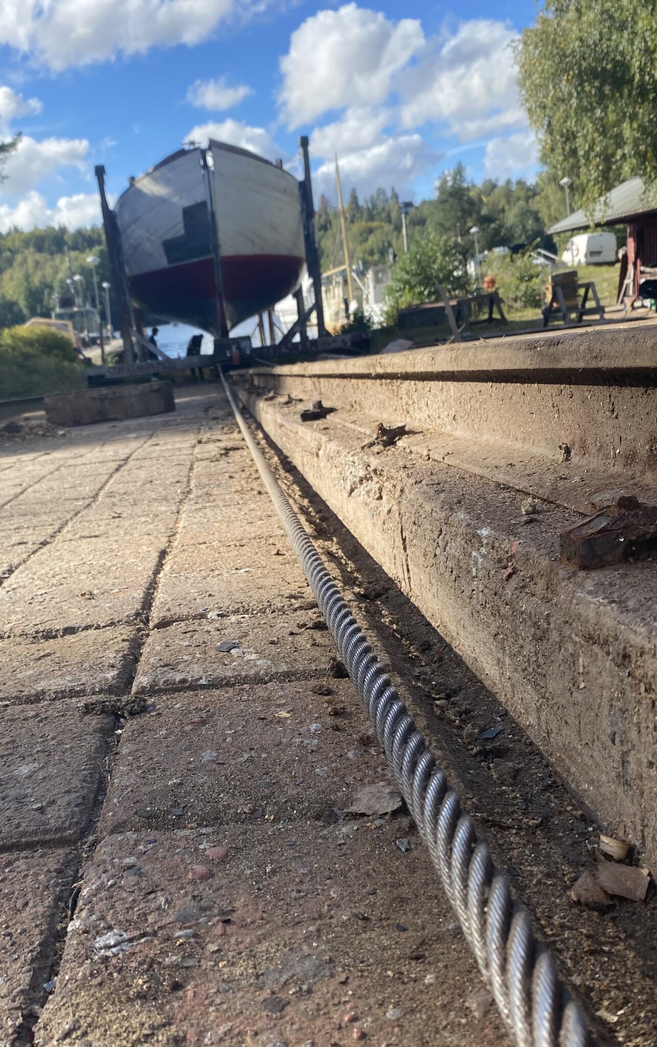

Håller på och sjösätter och drar upp fartyg i dag.
Har fått stopp i verksamheten för att skorven på väg ner tar in vatten. Står och väntar medan ägaren försöker täta upp med tuggummi och kopparplåt. Vagnarna hänger i vajern i vattenbrynet.
För att ha något att göra när jag väntar slog det mig att jag kan ge forat lite att räkna på.
Har lyft upp vajer så att den hänger i luften 31 meter.
Vajern är ca 22mm i diameter. Troligen bara stål rakt igenom.
Drog ut ett murarsnöre och mätte nedböjningen till 21,5 cm.
Nu inbillar jag mig att någon av forats kalkylerare kan räkna hur stort drag det är i vajern?
Vad säger ni?

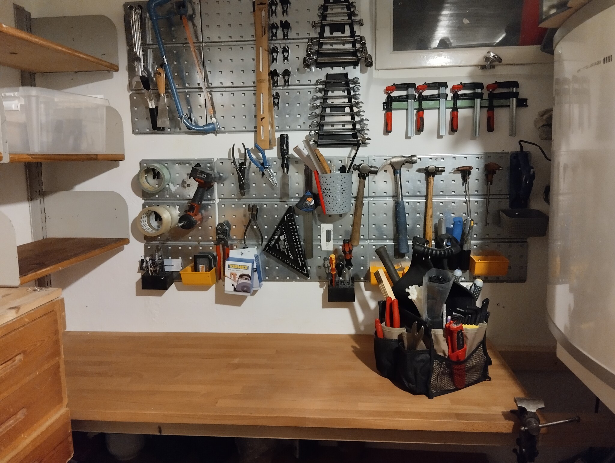

Jag köpte en verktygsväska och bestyckade den med de vanligaste verktygen. Det kommer förenkla när jag ska svara på frågan "var finns ...".
Ej i bild: duktigt med prylar som jag nu ska försöka hitta en plats till...

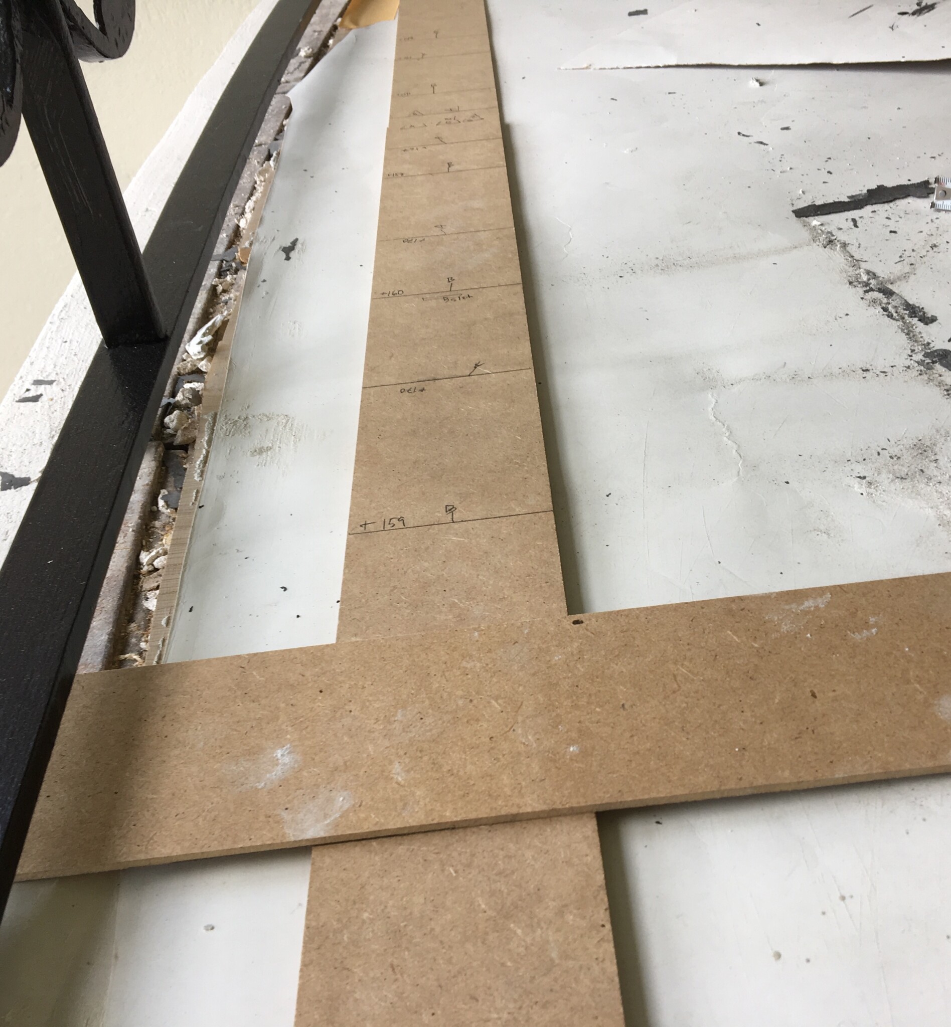

Ur arkivet för obskyra mätmetoder så valde jag att använda sättet som skeppstimmermän använder.
Lägger ut en rak referenslinje på golvet,där plats för en sådan fanns, med två remsor mdf. Märker ut längden med godtycklig ”systematik”. Just denna smyg fick heta A.
En annan bit lägger jag så att den livar exakt med muren. Ritar av linjen och mäter så noga som möjligt avståndet till referenslinjen. Upprepar med några decimeters avstånd hela vägen.
Många mått blir det. Fem smygar senare kan det se rätt rörigt ut. Väldigt viktigt att tydligt märka varje mått med position. Har också skrivit hur breda socklarna behöver vara och noterat nivåskillnader för att kunna göra klack vid behov. Förstås typ -3 i en ände och +7 i den andra… suck.
Nästa moment är att föra över måtten.

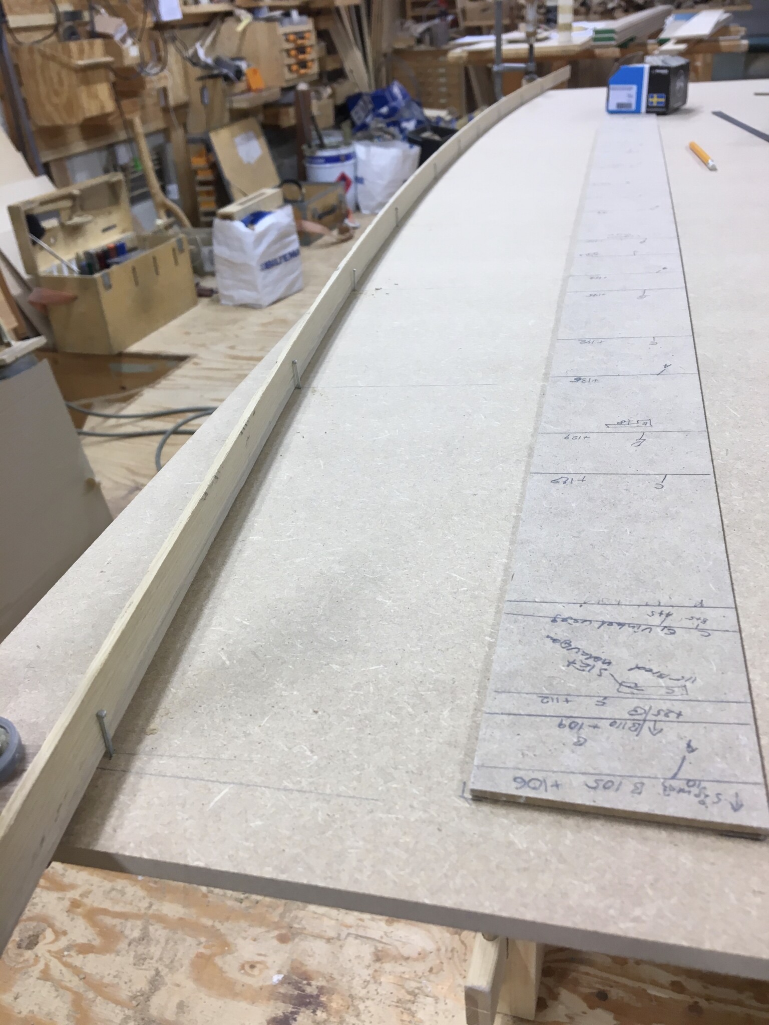

Offrar en skiva 8mm mdf då jag inte vill kladda på och göra hål i eken. Gör fräsmallar istället.
Lägger referenslinjen så långt in att måtten får plats. Märker upp alla de mått jag tagit.
Här kommer skeppshantverkarmetodens genialitet när det gäller oregelmässiga kurvor.
Sätter en rad med små dyckert på varje punkt. Tar en tunn, ren och rak list och böjer den så att den ligger emot spikarna. Jag vet att muren är lite bucklig. Så om någon spik inte verkar stämma perfekt så är det sådant jag räknat med.
Nu valde jag att inte följa muren exakt. Ritade på utsidan av den tunna listen. Tänker mig att den färdiga sockeln får ligga en halv centimeter utanför så att det finns åtminstone det vingelrummet vid montaget. Rundar både över och under. Hoppas att det går att foga på plats.
Om jag varit lat så hade jag mätt upp en smyg och hoppats på försynen. Nu blir varje list individuell och kommer bara passa på en plats. Som en bonus kan jag ta med fräsmallarna till montaget och använda dem för att kolla och till att få ändarna rätt. Får också veta om en hel bit går att få in 🙄. Det är inte säkert. Har indikation då jag märkt upp vinklar mot vägg. Men smidesräcket krånglar förmodligen till det…

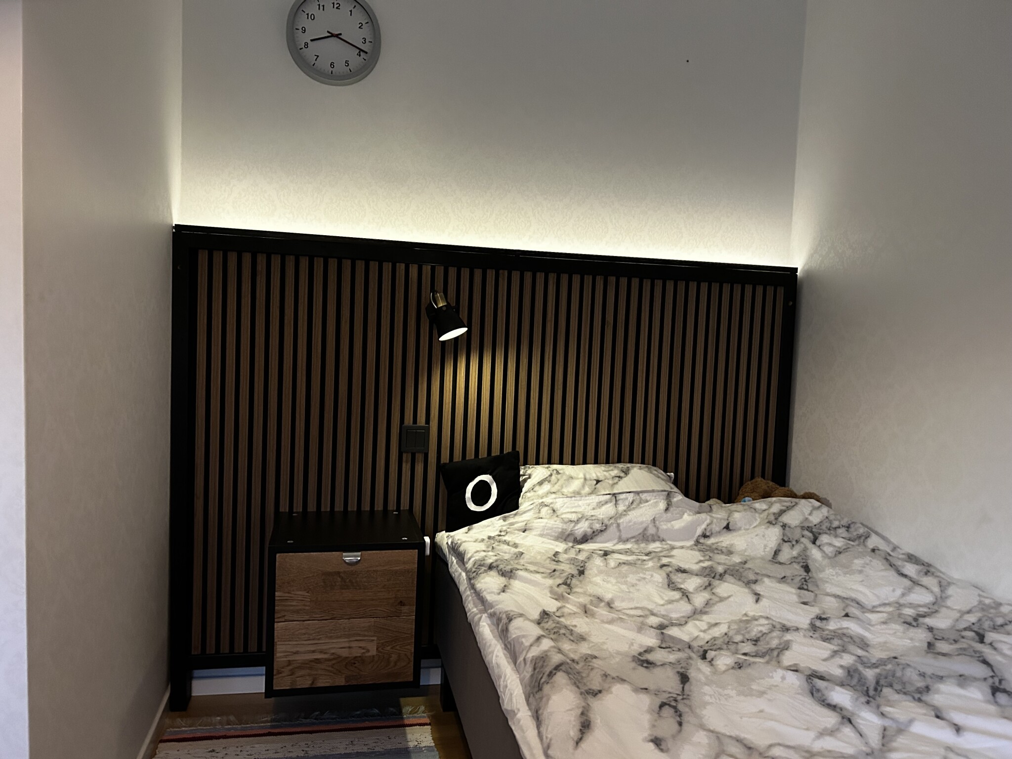

Idag användes enkla handverktyg för att montera ihop lådorna till sängbordet. Provisoriskt handtag på en låda så det går at öppna i väntan på att rätt handtag kommer med posten.
Igår användes sänksågen för att såga rätt mått på lådfronterna. Eklimfog, oljade för att efterlikna valnötsfärgen på akustikpanelen.
