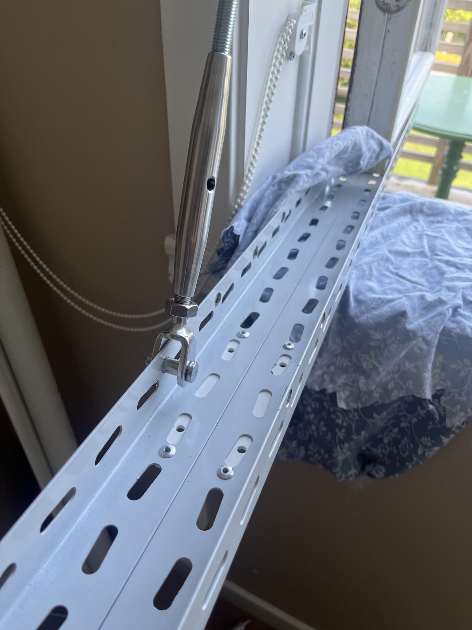

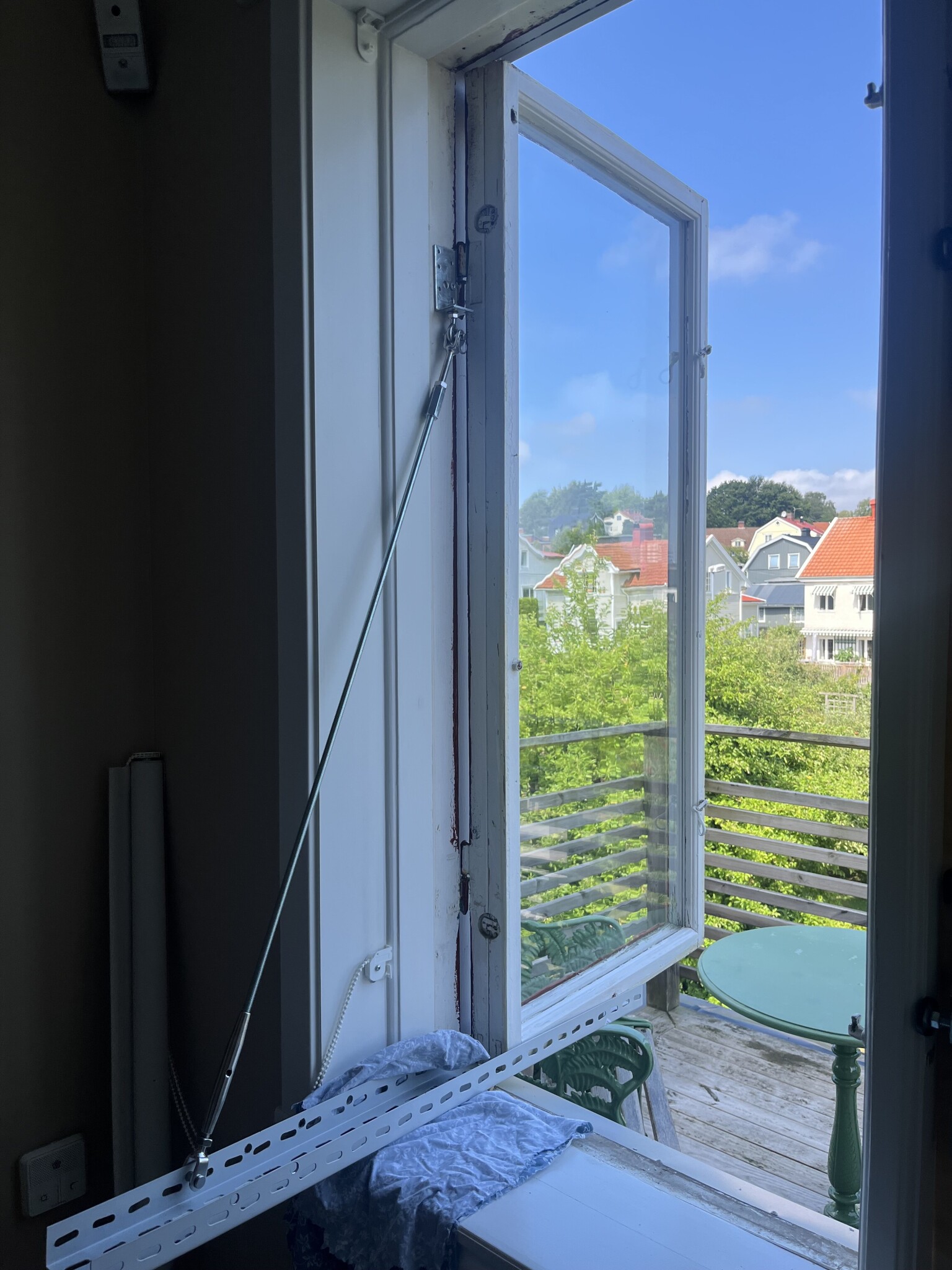

Byggt en fönsterlyft av hyllkonsoler, gängstång, och vantskruv. Fönstren är stora och väger 18 kg styck, så inte enkelt att få av vare sig från stege eller inifrån. Går galant med denna och kostade en bråkdel av förlagan (som finns här: https://www.leifarvidsson.se/fonsterlyften-for-utatgaende-sidohangda-fonster).

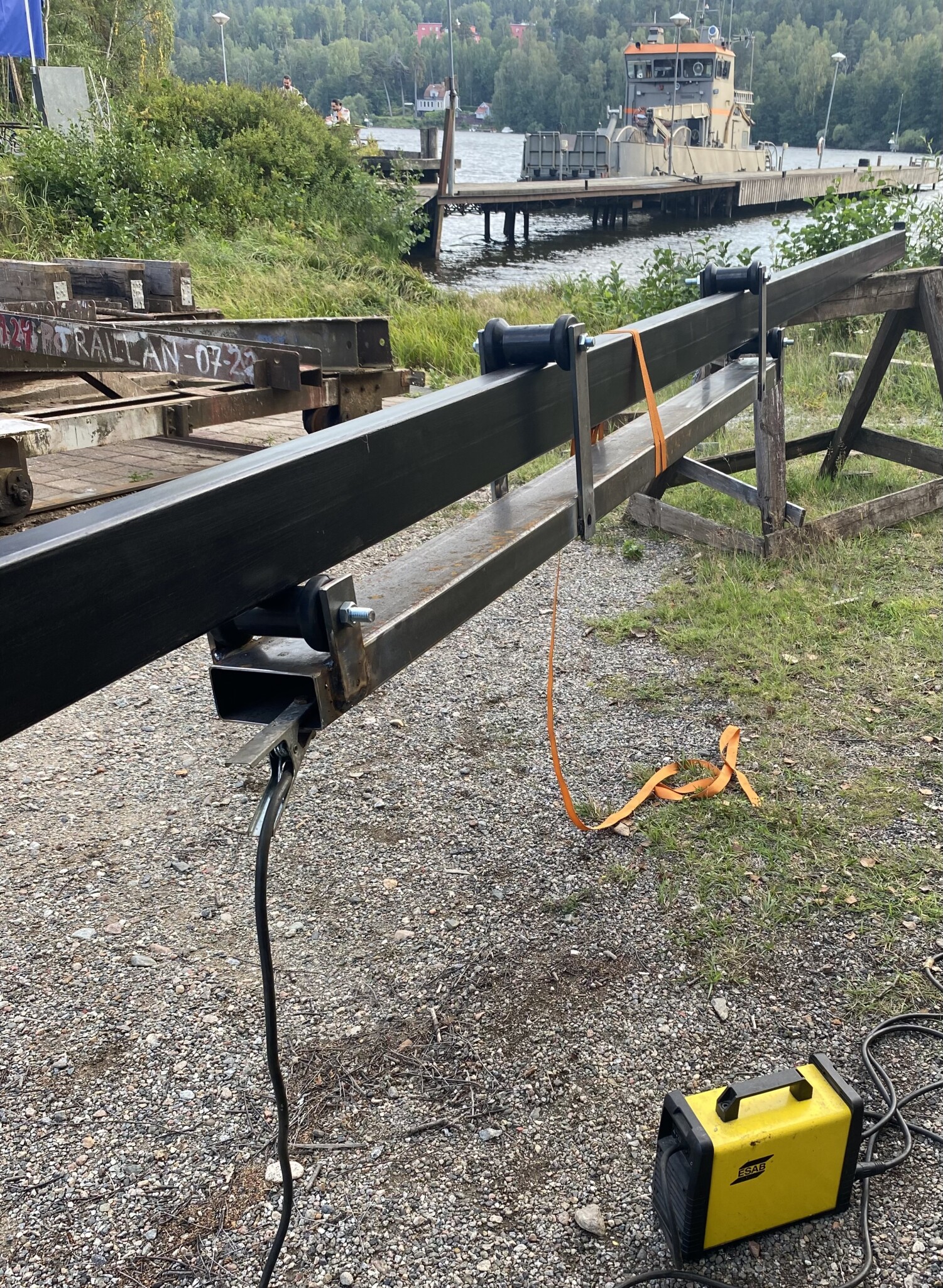

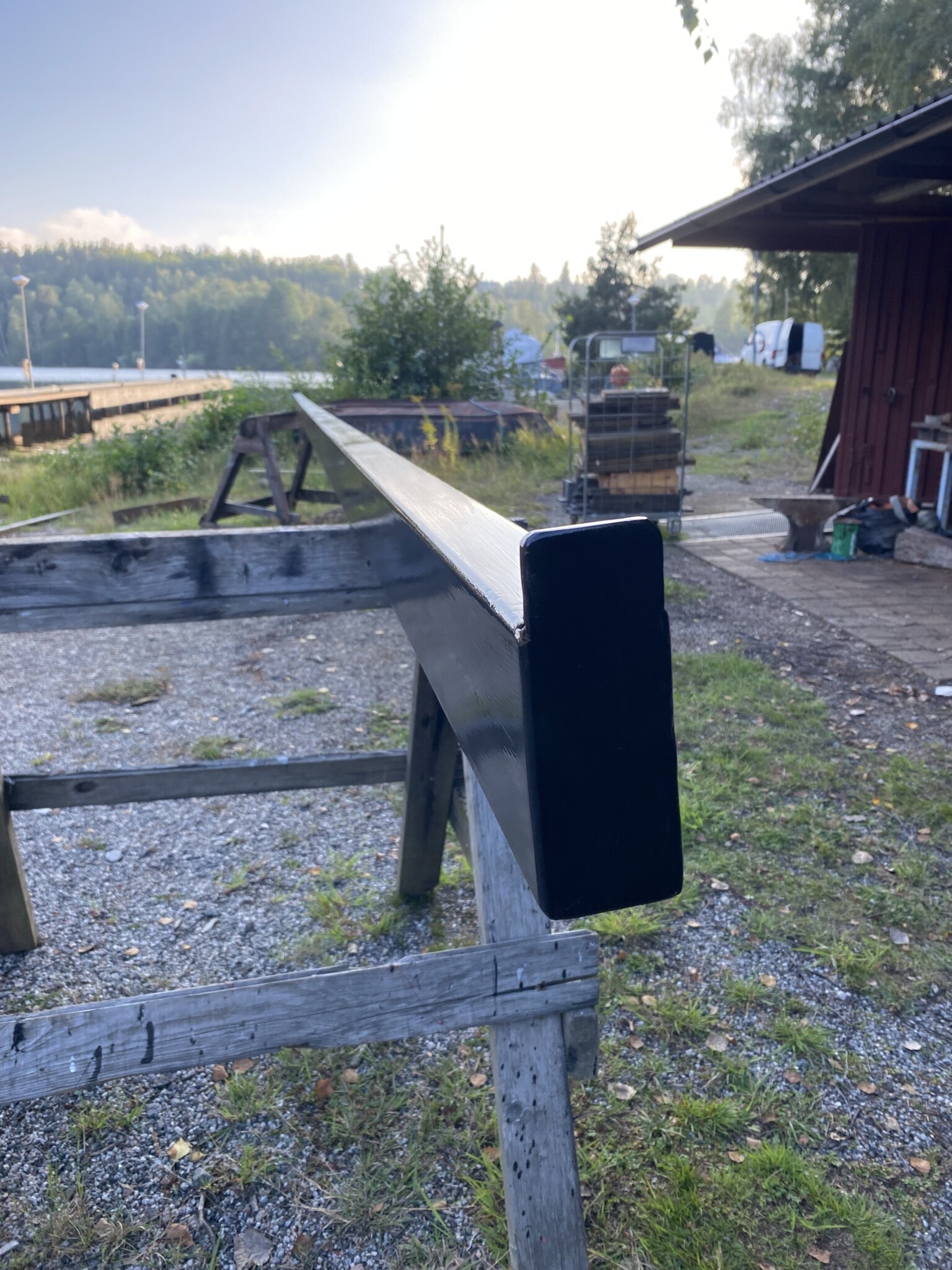

För en tid sedan körde jag ett 9,5m långt rör till hamnen. Det skall bli en bom till klubbens reservingång. Dårar har genomdrivit en sån där elektronisk till huvudingången som man öppnar genom att ringa. Har hävdat att sådana förr eller senare havererar. Därför reservbom på ny plats.
Som den krångliga jäveln i detta ärende tar jag ansvar och gör den själv 🧐.
Började tidigare med att svetsa igen ändarna på röret med brickor som också kommer fungera som stopp. Målade ett varv för att stoppa rosten.
En anordning med rullar som röret kommer löpa i. För att få det tajt knöt jag upp den för att få de övre rullarna på rätt höjd. Motsatte mig en bom på gångjärn. Det är trångt på platsen och efter att några tunga lyftkranar passerat flyttar sig grejerna och slutar fungera.

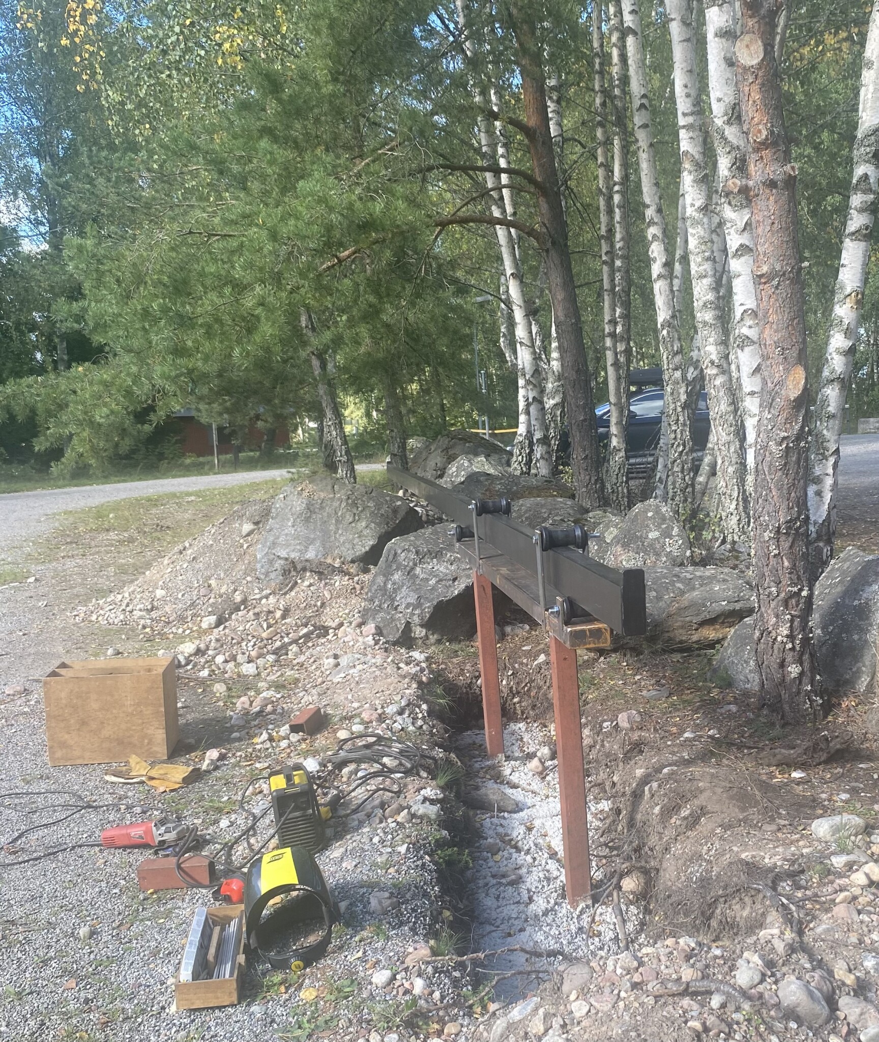

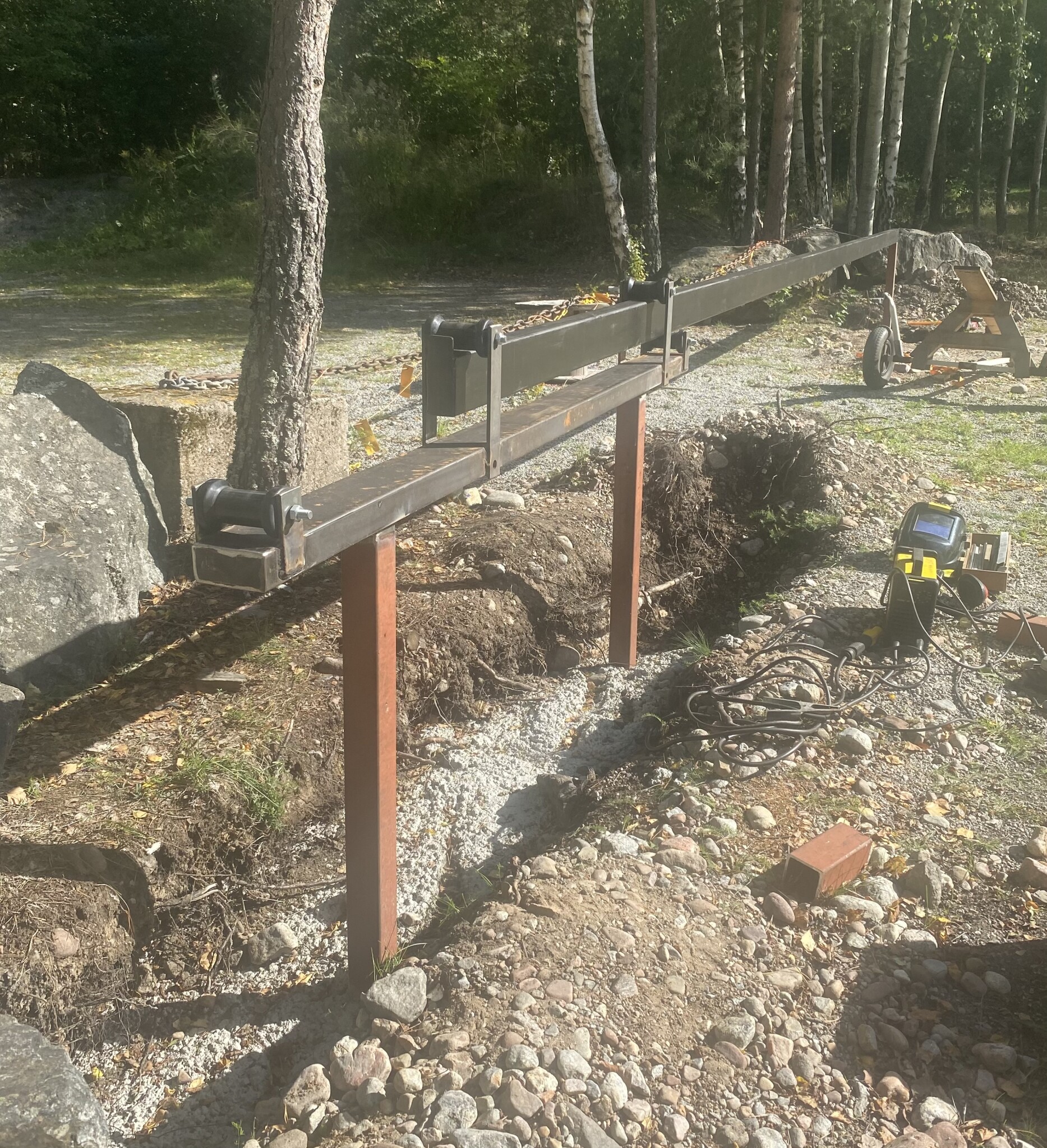

Nu till dagens arbete så att det blir OT (en bom är ett verktyg🤓).
Kapade ner de nergjutna stolparna i rätt höjd och i våg. Svetsade fast hållaren. Lagt på bommen för att kontrollera om det fungerar.
Den rullar fritt till öppet läge.
Har fått för mig att det är enklast och bäst att få åtminstone ett lager färg på svetsade stålkonstruktioner så fort jag fått ihop dem. Har sett att många andra inte tycker som jag 🙄.

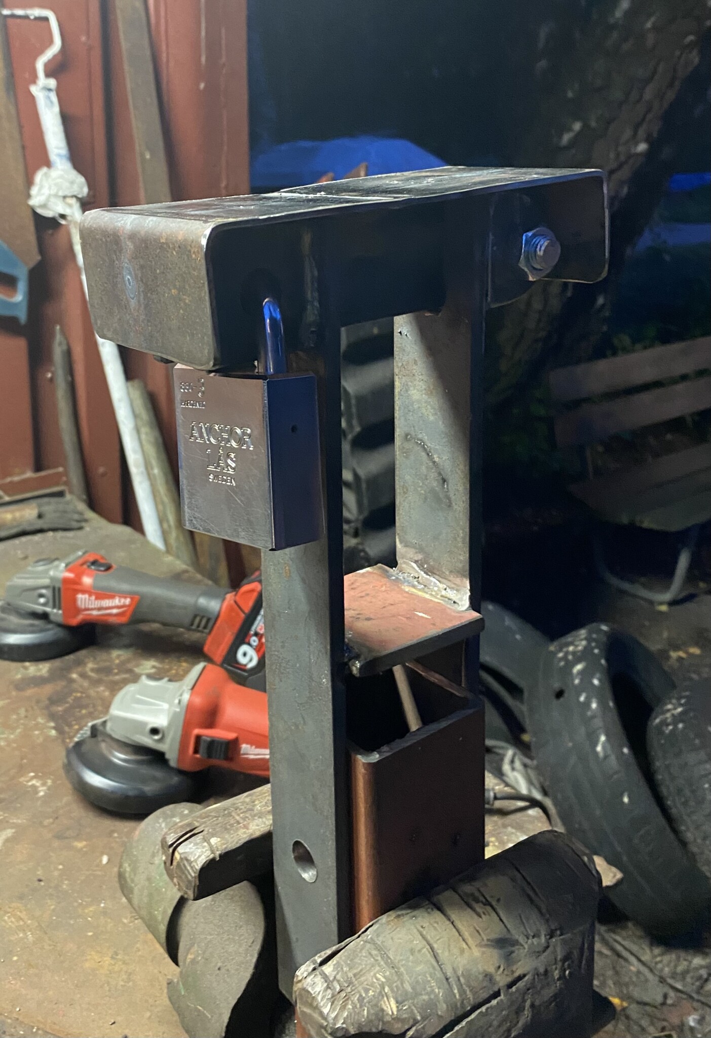

Gjorde lite bänkjobb inför morgondagen.
En klyka att vila bommens ände på i stängt läge. Har varit hänvisad till överblivet material från en rälsrenovering. Så det är lite provisoriskt.
Gick att få dit ett lås. Satte på tak som blir bra väderskydd. Lite väl öppet än så länge för att hindra kapning av låsbygeln.
Kanske kan få det klart i morgon.
Nåja… mera målning kommer behövas. Lite signalfärg på själva bommen t ex…

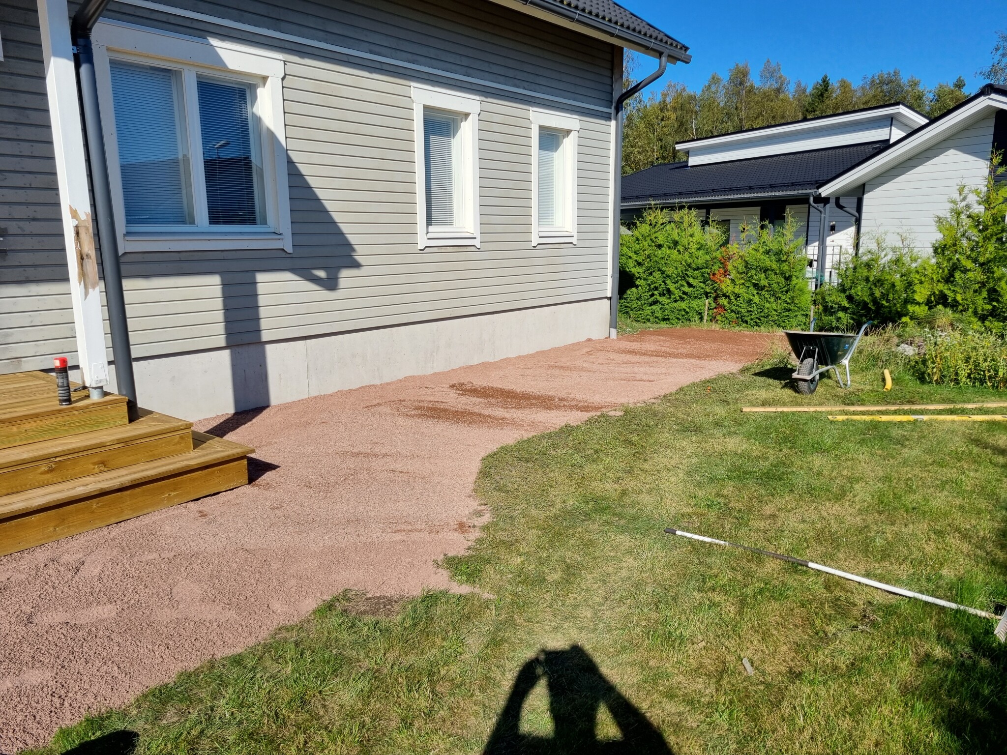

Grävt ur det sista, rensat bort allt ogräs från sommaren och skottat samt krattat ut 5 ton 0-8 till stenläggningen idag. Nu ska jag bara hyra en padda och köra över, findra det sista och sen lägga sten!

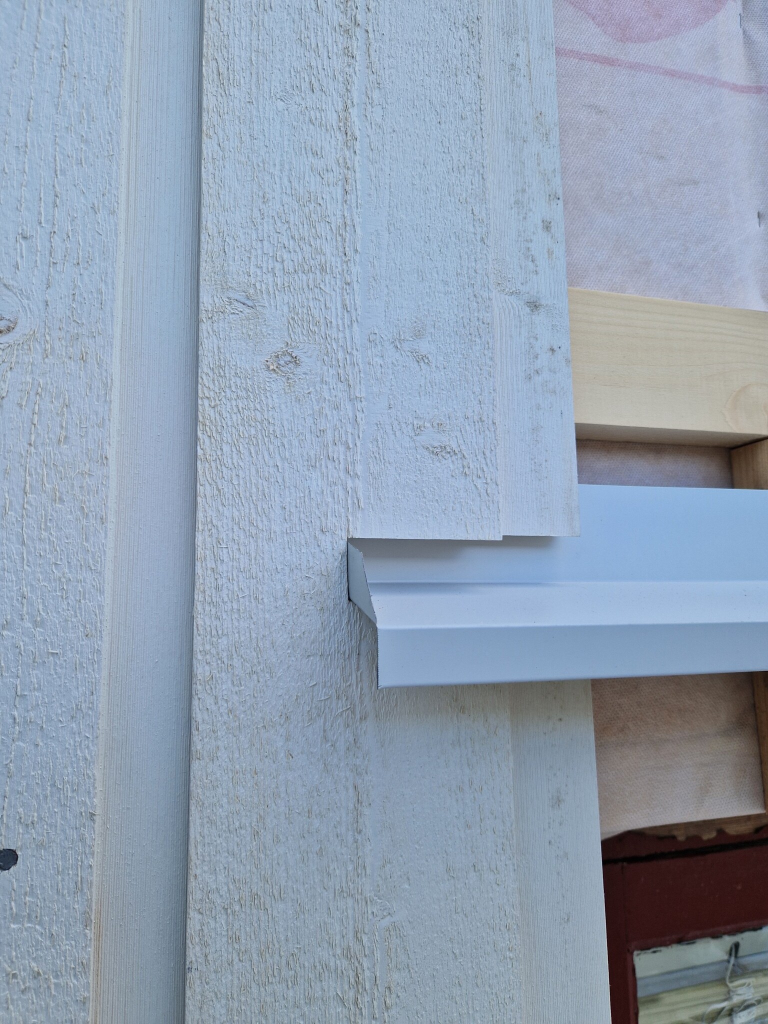

Glömt att ta bilder, men nu sitter panelen uppe på tredje väggen!
Vet inte hur många gånger jag klättrat upp och ner i byggställningen, men många fler än vad som behövts om jag gjort allt rätt och kommit ihåg vad jag skulle ta med 😅
