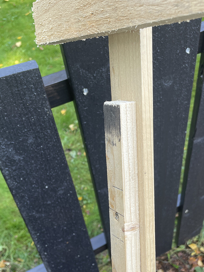

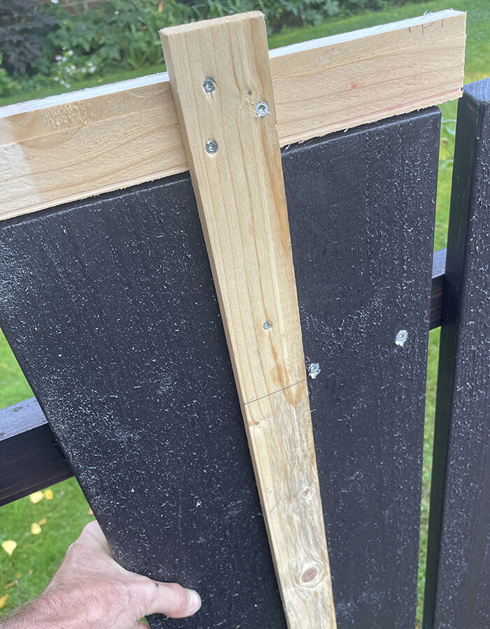

Jag byggde en mall så det skall gå snabbare att byta ut brädorna på staketet. Staketet är kanske 25 år gammalt och sedan vi köpte huset har vi inte direkt gjort mer än en avtvättning och lite färgbättring på några ställen. De tvärliggande reglarna satt i flera fall snett (lutade mot brädorna) så regnvatten samlades på dem och rann mot brädorna vilket gjorde att träet blivit mjukt. De nya tvärliggande reglarna har jag snedsågat på ovansidan.
Men jag hyvlade till en list så den fick samma bredd som mellanrummet mellan brädorna. Numera är de 120 mm men tydligen var standard 125 när staketet byggdes. Sedan på med en bredare list så mellanrummet hålls på plats. Överst en list i 90° vinkel så det går snabbt att måtta in höjden på nästa bräda. Och en markering var skruvar skall sitta.
Nöjd och glad.

Mycket bra ide, var försiktig bara om mallen är kort. Ett litet litet fel på mallen kan göra att brädorna över en längre sträcka (som ett staket) inte sitter riktigt rätt.Fario skrev:

Den läxan har man lärt sig genom åren. Mallen är nästan lika lång som brädorna.tveksamt skrev:
Nej, jag kontrollerar efter några brädor med vattenpass och ögonmått. Men jag uppskattar denna mall -och andra snabbmallar- för jag gör ju allt jobb på huset ensam. Snabbtvingar och mallar är min jobbarkompis.

Om det går, kan man ju göra mallen så att man kan vända den uppochned vid vartannat mellanrum. Då tar det lilla felet ut sig mot sig självt.
