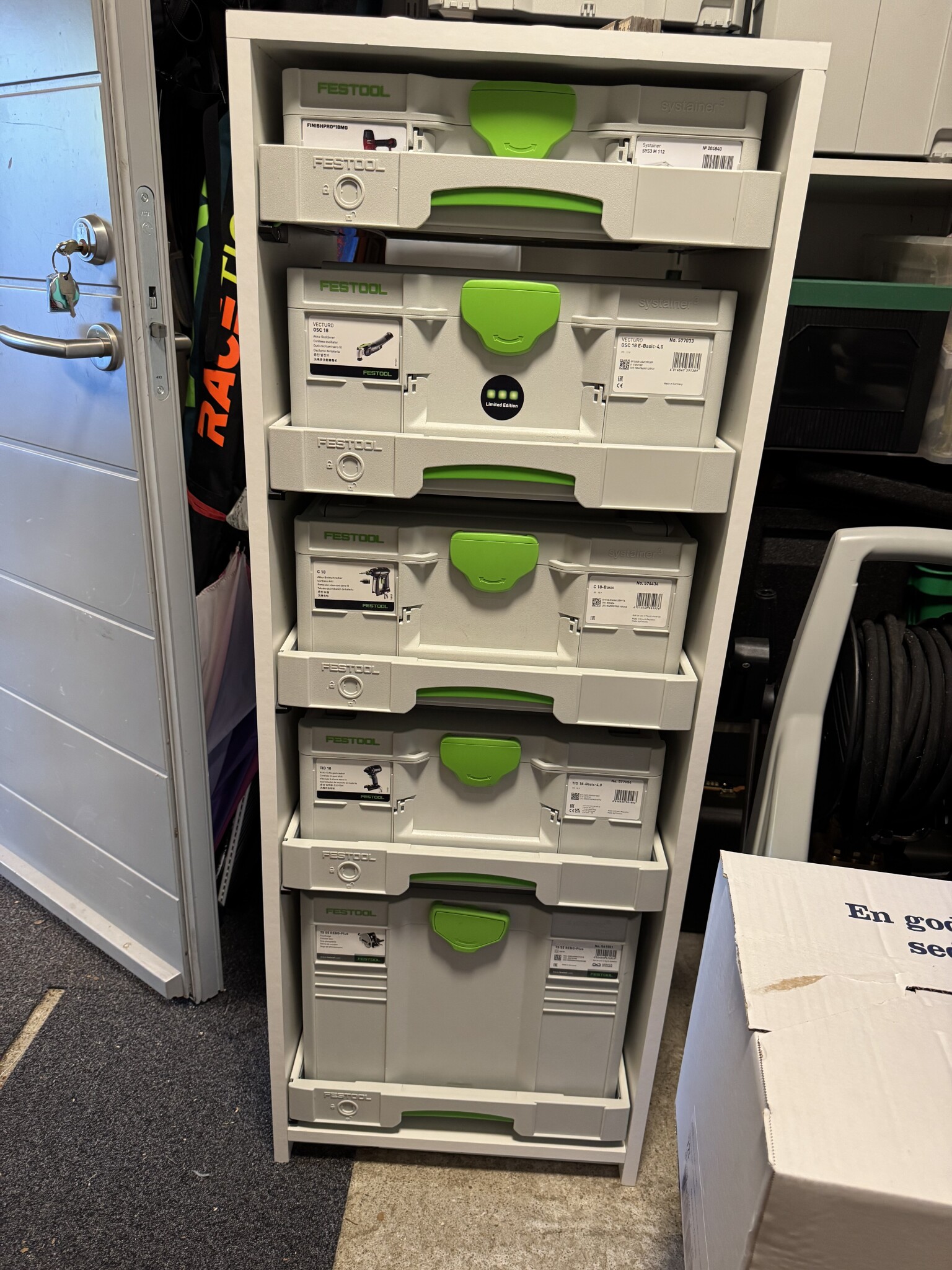

Fina verktyg förtjänar att bo fint. Beställde utdragsfacken (SYS AZ) från Rubart för endast 35€/st, riktig Festool-kvalite med kullager m.m. Smackade ihop en hylla av melaminhyllplan mha dyckertpistolen. Ska bygga hylla nr.2 idag, vilken av en händelse har plats för fler maskiner.. Speciellt en Dominofräs 😀. Dock lite sugen på att göra om allt med finplyfa isf hyllplanen på bilden.
Därefter återstår bara att byta lås på förrådet, för att hindra hustrun från att ställa pelargoner, lådor med tulpanlökar, trädgårdstomtar, etc. på golvet.

Tjusigt, och överkomligt pris för utdragen. 👌T Trcgol2 skrev:Fina verktyg förtjänar att bo fint. Beställde utdragsfacken (SYS AZ) från Rubart för endast 35€/st, riktig Festool-kvalite med kullager m.m. Smackade ihop en hylla av melaminhyllplan mha dyckertpistolen. Ska bygga hylla nr.2 idag, vilken av en händelse har plats för fler maskiner.. Speciellt en Dominofräs 😀. Dock lite sugen på att göra om allt med finplyfa isf hyllplanen på bilden. [bild]

Jag måste göra något liknande. Mina 1,5 meter höga staplar underlättar inte när man behöver maskinen i botten. Det kommer hända vilken dag som helst nu. Ska bara bli klar med badrum/bastu/tvättstuge-, källarhall- x2, trapp-, och fönsterrenoveringen först. 😂
Ser ut som att Rubart har rea, så vänta inte för länge. Lustigt dock att det var billigare att köpa 5 separata SYS AZ jmf deras 5-pack.mexitegel skrev:

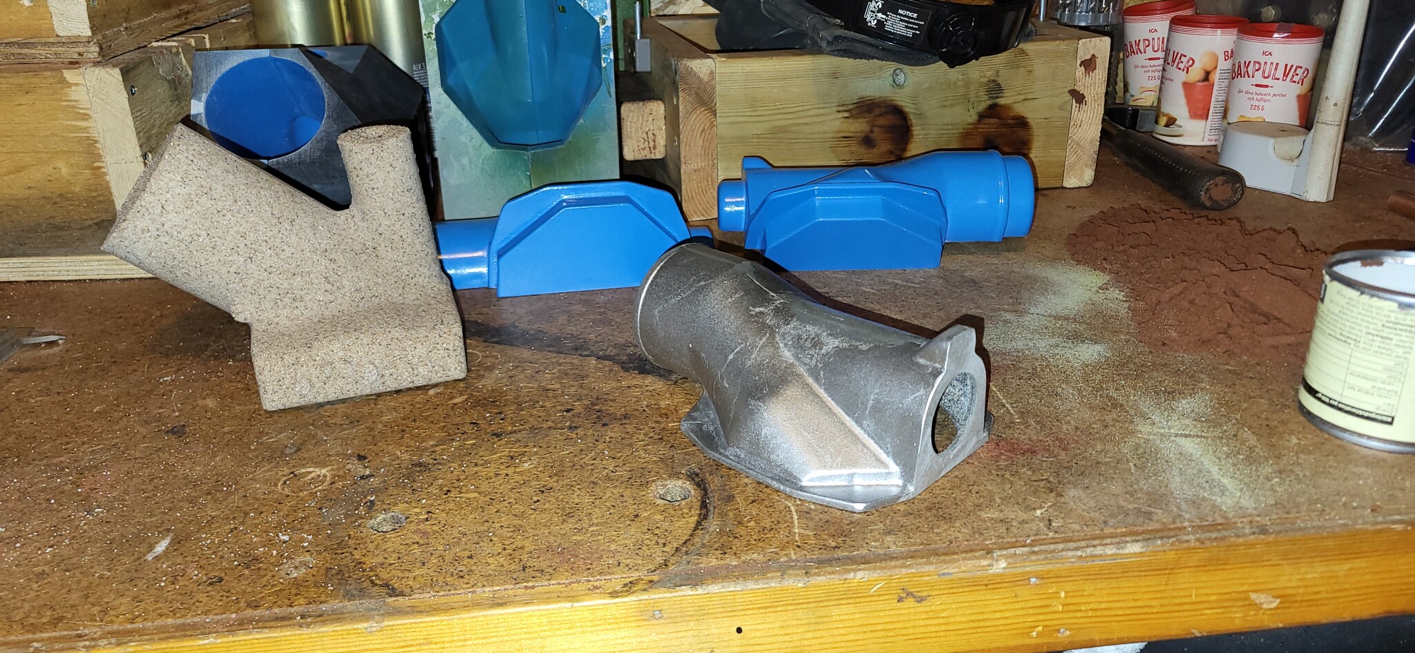

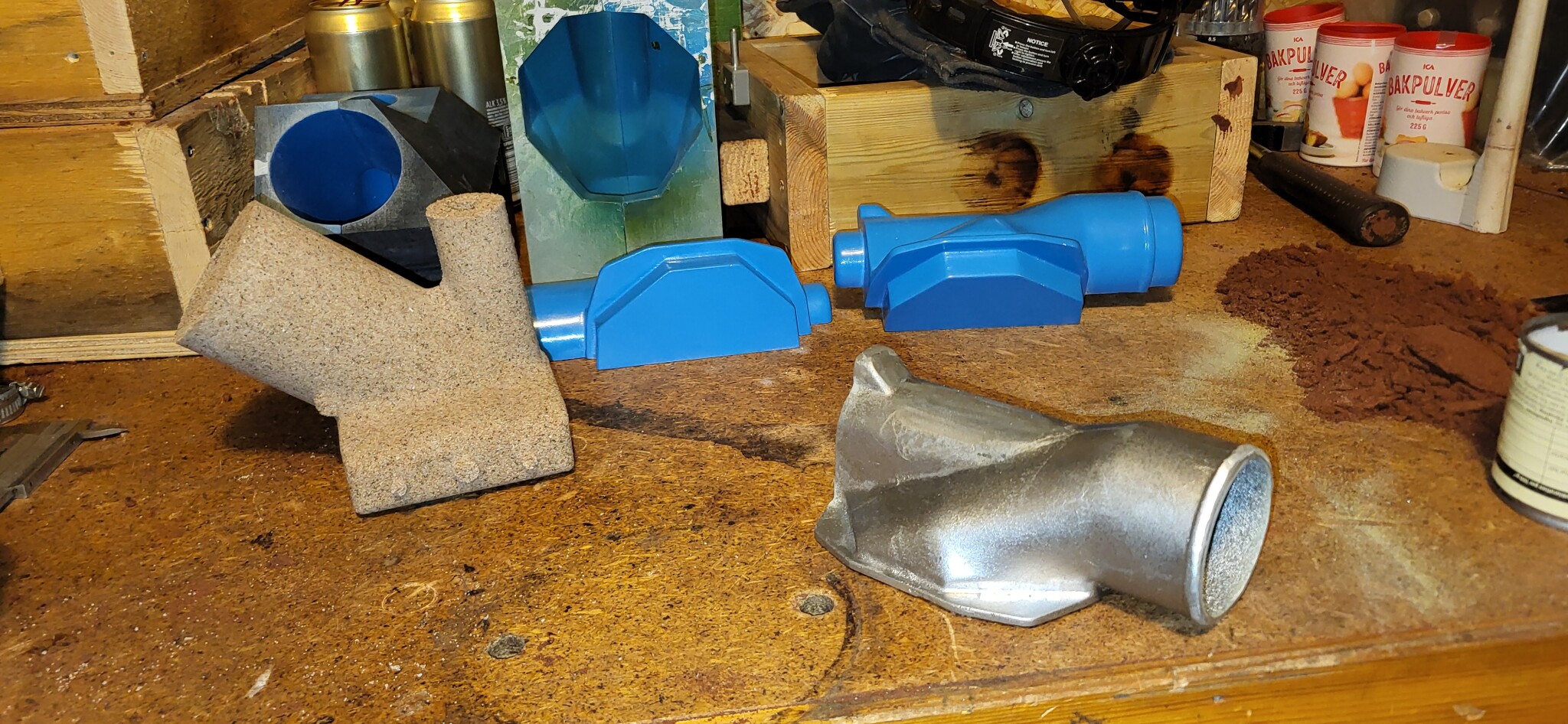

AlSi10Mg.Garderobssnickarn skrev:
Men allt gjutgods går bra att gjuta med.
Tex gamla fälgar är lätt att få tag på.
Extruderad aluminum som profiler är riktigt dåligt att gjuta med då det är så gott som ren aluminium.
Gjöt andra detaljen till kompressorn igår.
Tackar. Egentligen var det tänkt att jag skulle bygga mina utdragslådor i plywood för att komma lite billigare undan och inte skylta med finlådor i onödan. Fast de passar nog rätt bra till min slipavdelning då jag har alla mina slippaper i grå lådor.T Trcgol2 skrev:Fina verktyg förtjänar att bo fint. Beställde utdragsfacken (SYS AZ) från Rubart för endast 35€/st, riktig Festool-kvalite med kullager m.m. Smackade ihop en hylla av melaminhyllplan mha dyckertpistolen. Ska bygga hylla nr.2 idag, vilken av en händelse har plats för fler maskiner.. Speciellt en Dominofräs 😀. Dock lite sugen på att göra om allt med finplyfa isf hyllplanen på bilden. [bild]

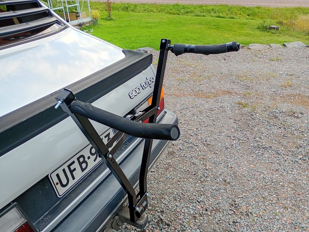

Köpte en cykelhållare från biltema. Då jag öppnade paketet och skulle montera den var en av "armarna" som cykeln ska vila på borta. Fanns inte i lådan helt enkelt. Lite snopet...
Nå då biltema är 25km borta och det är kväll och jag behöver det här nu, så går jag och letar upp några skrotbitar. Hittar en bit rör, en kort bit fyrkantsrör, svetsar ihop och lite svart färg på. Sen hittade jag lite svart skumgummi jag lindade runt också så det inte skulle skada cykeln.
”Sin egen lyckas smed” 👍DennisCA skrev:

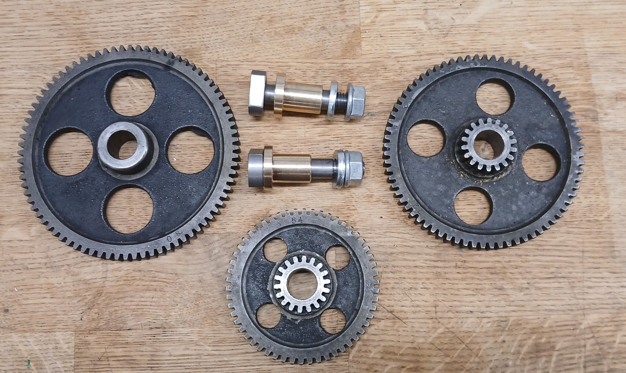

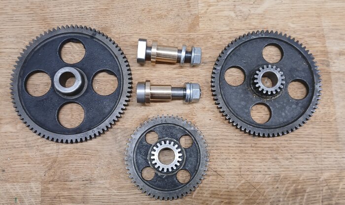

Projekt svarvdrev 2.0 är officiellt klart. Behövde göra två nya axlar med bussningar för att lira med dom "nya" dreven som jag misstänker kommer från en äldre blomqvist bs.
För att spara tid och material valde jag att göra axlarna i två delar och limma ihop med en nya favorit, loctite cylindrisk fastsättning.

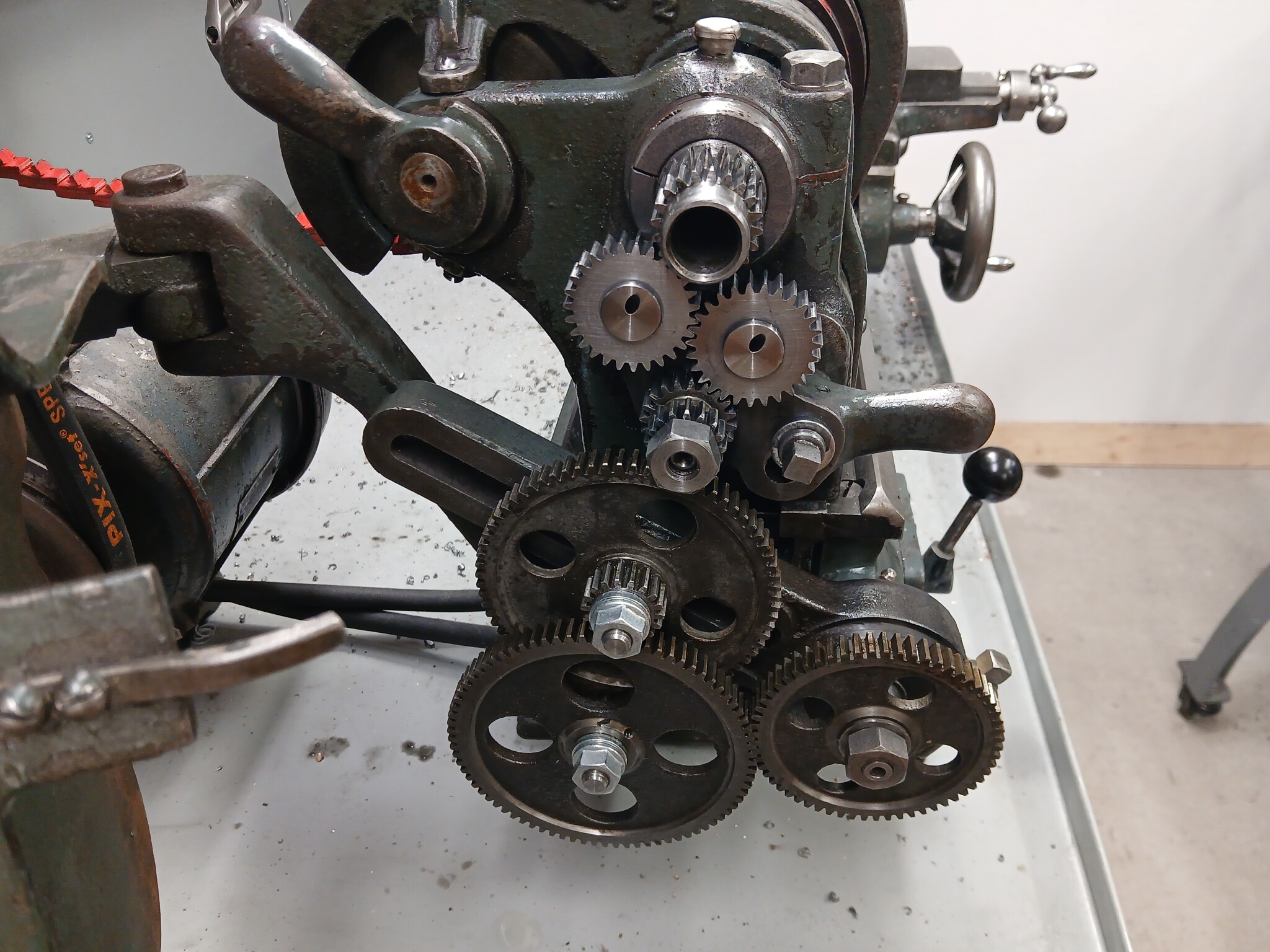

Och så här kan det då se ut med en matningshastighet när det är som det står på skylten, kan inte låta bli att undra hur länge sen det var det på denna svarv.
Klart bättre geometri på "blomqvist"dreven men tyvärr lika bökiga att byta och ungefär lika högljudda.

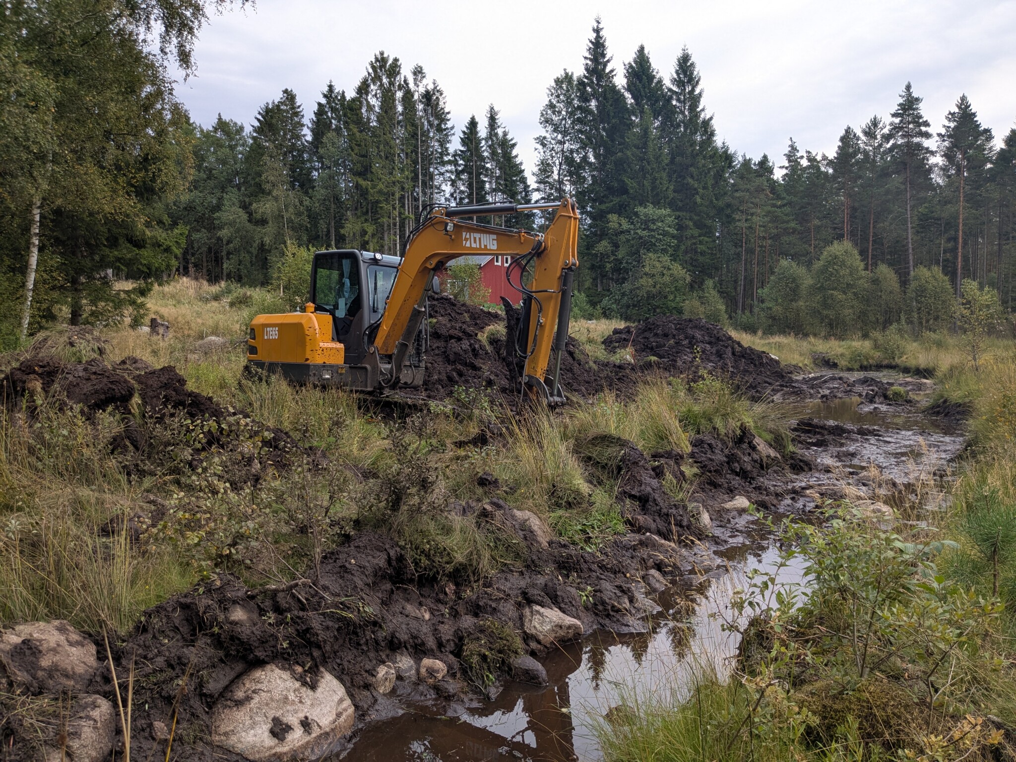

Har börjat lite försiktigt att gräva min damm. Då jag fortfarande inte har hämtat stockmattorna hos grannen så vågar jag mig inte ut i sankmarken än, utan det blir förhoppningsvis nästa vecka. Oavsett så kan jag konstatera att grävningen är inte problemet, utan detta blir en övning i logistik då det är några tusen kubikmeter massor som ska tas om hand.
Uppskattningsvis så är ca 250 kvm utgrävt nu, så 10 gånger till så är jag hemma.

Nu grävde jag inte min damm själv utan hyrde in en granne till det, men så förstår jag det också. Man vill heller inte lägga för höga högar runt om, för då pressas botten där man gräver upp av trycket av massorna runt om, som en gungbräda.vcx skrev:
Mina massor täcker mer än dubbelt så stor yta som själva dammen och då är det ändå lite för högt. Men när dammen väl fyllts finns det förstås ett mottryck också.

Det är helt sant. Funderar fortfarande på det bästa sättet att flytta massorna jag gräver upp. Att köra ut med traktorn och tippkärran är bara att glömma utan allt material måste skyfflas till kanterna först.Nötegårdsgubben skrev:
Tur att det är roligt att köra grävmaskin och dieseln fortfarande är billig.
