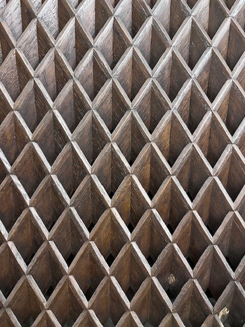

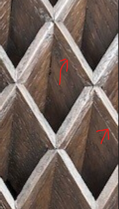

Inte gjort ännu. Fått en förfrågan i dag på något jag aldrig sett. Något slags ventilationsgaller som skall kompletteras. Budget vadsomhelst på löpande räkning.
Ventilationsgaller i mörkt trä med ett geometriskt mönster av pyramidformade strukturer som bildar ett rutmönster.
Vet inte hur stort eller vilka mått. Blir intressant att se. Kanske det går och dra slutsatser om hur det gjordes.
Lämnar frågan till forat om någon kantänkas ha uppslag i frågan.

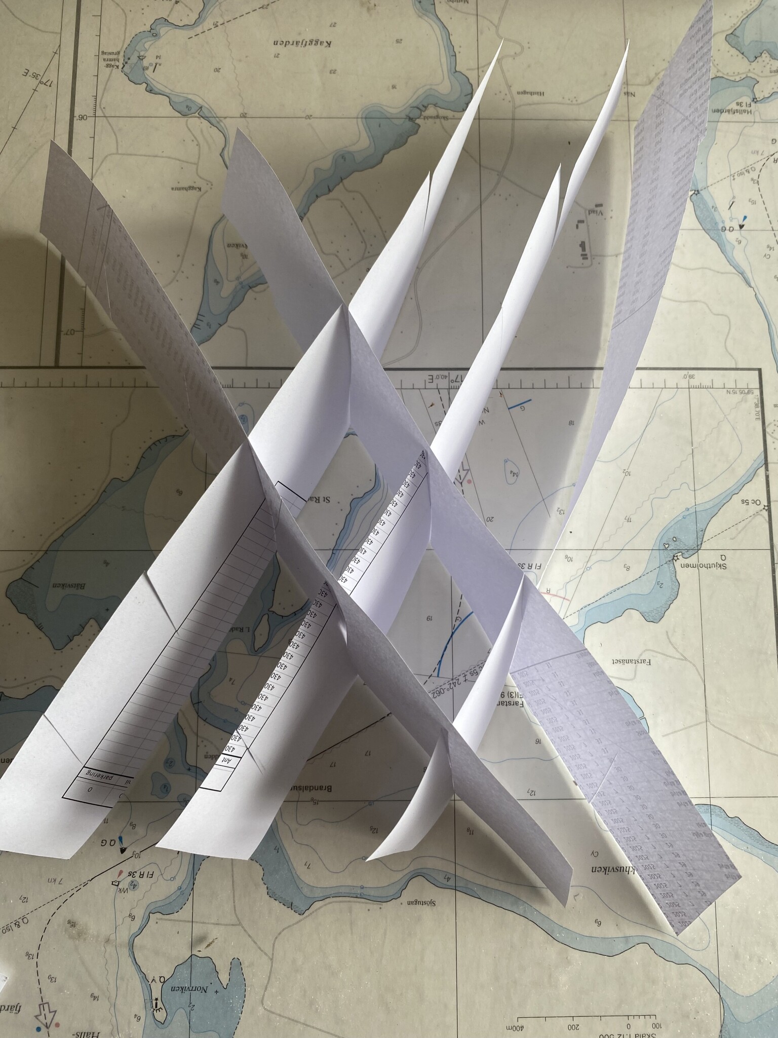

Har tänkt lite och tror att det går att lösa geometriskt efter massor med experiment.
Pappersmodeller staplade i ett korsmönster på en karta över ett vattendrag, kanske en prototyp för ventilationsgaller.
Vad säger ni?
Vad säger ni?
Mvh Findus
Kanske kumiko men väldigt mycket högre? Jag har sett nåt om det på YouTube tror jag minsann.
Jag får nog pudla, tror inte det är kumiko. Det är ju lite svårt att se på bilden, men de ser ju eh, typ dubbelgerade/pilformade ut där respektive bit möts på något vis. Kanske är en illusion.

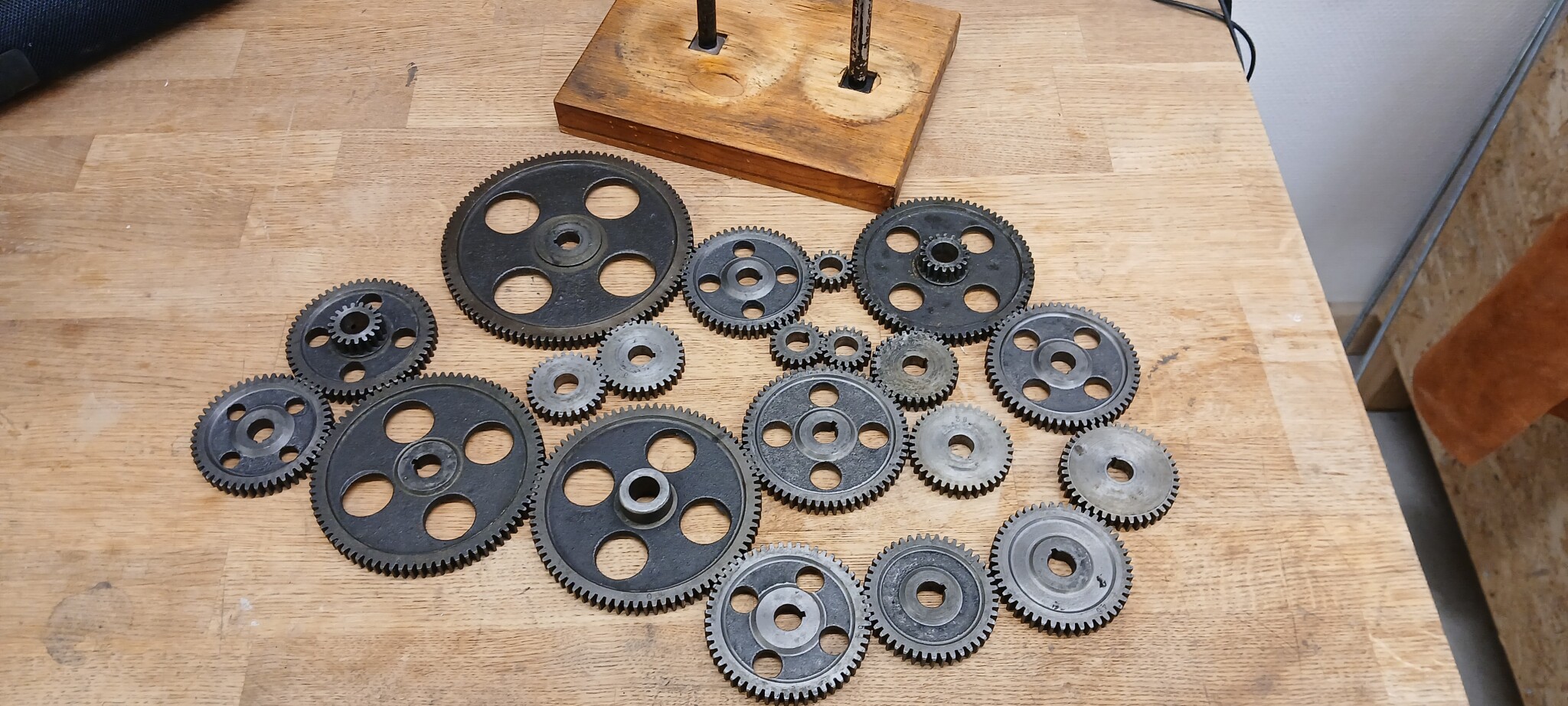

Jag har ägt svarven i ganska exakt ett år och kontinuerligt letat efter utbytesdrev utan framgång men dagen efter mitt drevprojekt som jag postat flitigt här så läggs detta ut på blocket.. Flera olika storlekar av drev för svarv på ett träbord, vilket kan användas för olika matningar och gängor.
Det är som tur är inte en komplett samling för metriska gängor då den saknar några viktiga drev men det löser i princip alla tänkbara olika matningar, mängder med tum stigningar (om jag någonsin skulle behöva det) och om mina plastdrev skulle svika mig i framtiden så skulle det inte bli särskilt dyrt eller komplicerat att para ihop ett 100t med det 127 tandade och köpa ett eller två drev för att få en helt komplett sats som det var tänkt från början.
Detta är inte samma fabrikat men alldeles säkert till en annan south bend-klon så samma tänder, samma axel och samma modul.
Finns några dubbletter nu om någon annan saknar 😂

Tror att du är på spåret med din pappersvariant. Viktigast är nog repeteringen i måtten så det inte kukar ur. Fast det ska jag inte behöva påtala för dig😉 men för andra som tjuvtittar kan det vara av intresse😉Men vad som förbryllar mig är att det ser ut att om det är tilluft så blåser det uppåt, fast det kanske är meningen, eller så är det en synvilla som fotot frambringar.
Kumiko blir nog än mera kostsamt samt instabilt pga storleken, men fullt möjligt det också kan jag tro.

Spännande minnst sagt. Kyrka?
Tycker det ser ut som att korsen går ihop. Min killgissning är att det på något vis hålls ihop som en låda där ena ledden är många långa remsor med nedfasasat spår och på andra ledden är det korta remsor nerstuckna i spåren.
Det går säkert att jacka ur som i ditt pappersexempel också, men det känns nästan ännu svårare. Fast när man inte gjort varken eller förut är det kanske inte nån större skillnad :D
Som material skulle jag tro ek eller asp som är lackat.

Håller med, t.ex. här ser det ut som att ena ledden är separat bit som är ditlimmad:
Trästrukturer bildar diamanter, pilar pekar på limmade fogar.

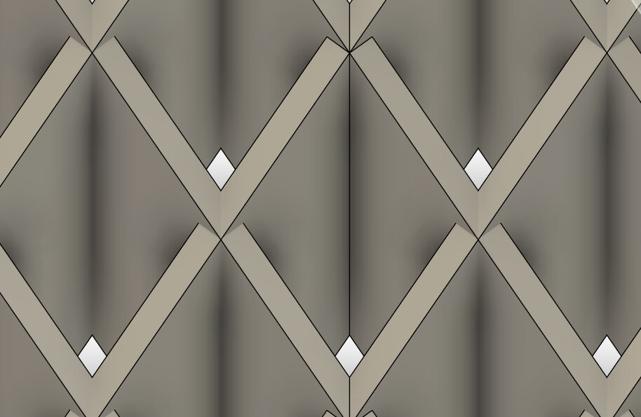

Angënde formen på varje bit så är de inte vanliga rektangulära block som är urjackade, utan jag gissar på att där är någon form av spets på den. Kastade ihop en snabb modell i fusion, 55 grades lutning i x-z och y-z planet, samt 45 grader i xy-planet. Sett från ovan:
3D-modell av ett tvärgående mönster med spetsiga tegelblock i ett diamantrutat arrangemang, sett från ovan i grå och beige färgton.
Jämför hur korsen skiljer sig från bilden...

Mycket estetiskt tilltalande mönster i mitt tycke. Ser defintivt ut att bygga på tekniken från din ppappersmodell men jag fått inte riktigt ihop hur ändarna ska se ut för att skapa mötet av de två fasade ändarna. Jag kommer lite att tänka på fönsterspröjs utan att kunna realisera tankarna till rätt proportioner.
Hittade denna utan att ha Facebook, frågan är om länken funkar här: https://www.facebook.com/bergdahlss...ra-spröjs-till-fasta-fönster/523894649451568/
Något åt det hållet borde väl ge rätt avslut...

Om det är flera småbitar ihopsatta med spårfrästa långa bitar borde gå att se på ådringen i trät. Om det är gjort som kumiko också.
Fixturer och vinklade halvlapp tror jag på. Med fixtur för längdanhåll, och möjlighet att snedställa anhållet i justersågen borde man få exakt samma mått på varje romb. Typ som när man ska sinka lådsidor i justersågen, fast i vinkel.

Pappersmodellen klippte jag ihop för att se hur vinklarna påverkar lutningen och om det är höger och vänster. Ser ut som om allt går att såga i samma gigg. Klingan måste förstås också vinklas.
Vanlig spröjs är svår nog att pressa ihop. När allt är i vinkel går det inte att vålda. Det måste glida lätt. Gissar på att det måste vara tre tiondelar glapp. Tester får utvisa.

Det här är troligen ingen fråga. Gissar att bilden är upp och ner.
Det ser för regelbundet ut för att jag skall tro på det här. Känner i kroppen hur frustrerande det kommer vara att få alla djävla småbitar på plats utan att det jäklas 😂
Tack så mycket för modellen. Ritade i Cad en period för 20-25 år sedan. Upptäckte att jag tänkte sämre. Tänker spatialt i fyra dimensioner. Ser volymer, rörelser, utbredningar och tänkbara monteringsordningar obehindrat för min inre blick. Problem som andra stöter på, ner de kommer dit, har jag sett på skissstadiet. Cad gjorde mig latare. Numera använder jag knappt linjal. Kladdig handskiss gömmer information som lätt förenklas bort i en perfekt ritning. Eller så blir ritningen oläsbar 🤓.
Alla vinklar relaterar till varandra. Tänker att jag bara behöver malla en av dem på plats för att de andra skall vara givna.
Hur som som helst så såg jag något på din inzoomning av bilden jag lade upp.
Det kan tänkas vara en limskarv på kanten. De gerade mötena blir förklarliga om det är lösa små lister som limmats på efteråt.
Det blir förstås ingen lek. Troligen en hel arbetsdag med att stå och kleta utan att grisa ner. Gissar att jag får såga till tusen små stickor i olika längder. I den bästa av världar skulle alla vara lika. Har på känn att avdriften kommer tvinga fram anpassningar överallt.

Det blir jiggen från helvetet med hundra lösa bitar. Mellanlägg är nog modellen. För att hålla många tillagda mått utan att det driver av så brukar jag försöka använda koordinatmått. Att utgå från en punkt istället för att plussa på. På det sättet kan jag uppnå halvmillimeters tolerans hela vägen.
