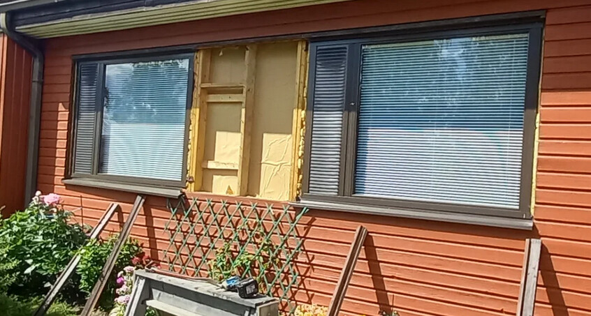

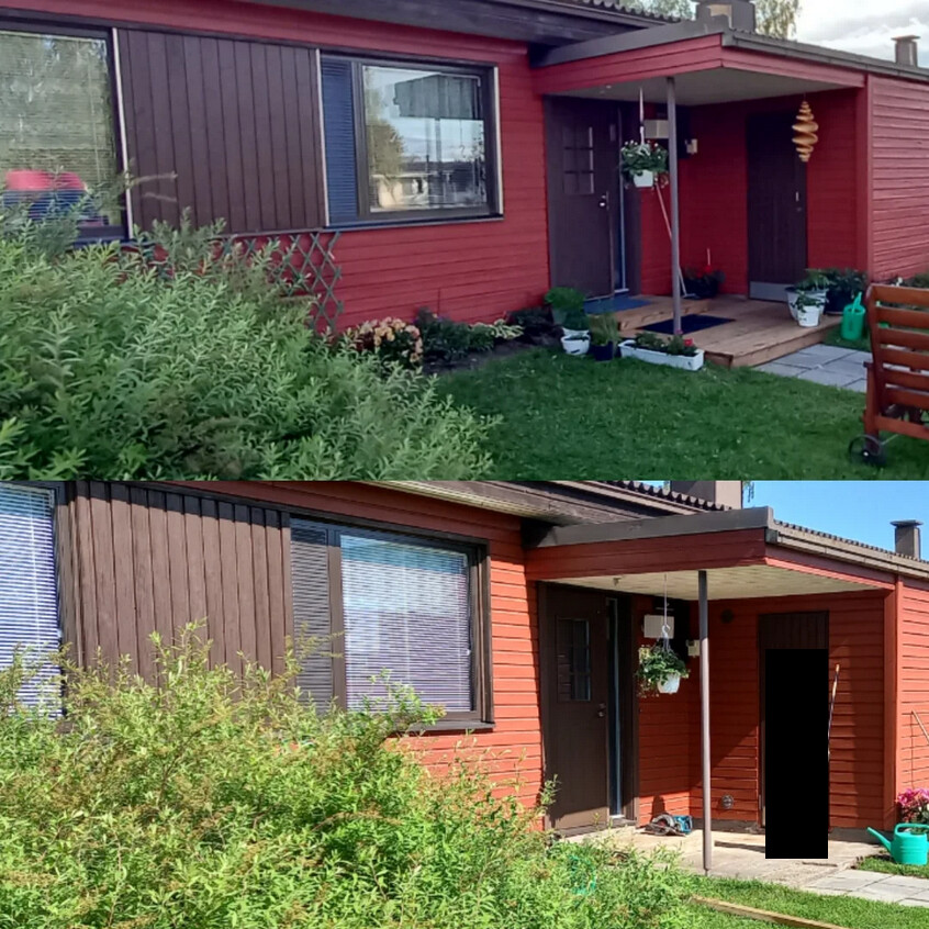

2år lyssnat på "det draaaaaar" varje gång man besökte föräldern...
det förstår man 2cm glipa mellan restbitar av vindskiva och fukt som på skivan så den smulasönder bara man pilla på den.... så blev ny isolering vindskiva och panel
100% färdig och trappan gjordes dagen innan fönstret.. 2x4 botten med 28x120 trall det fixa problemet att man snubblade i dörrtröskelplåten som var dåligt monterad.

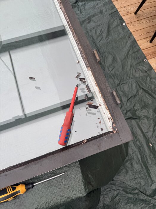

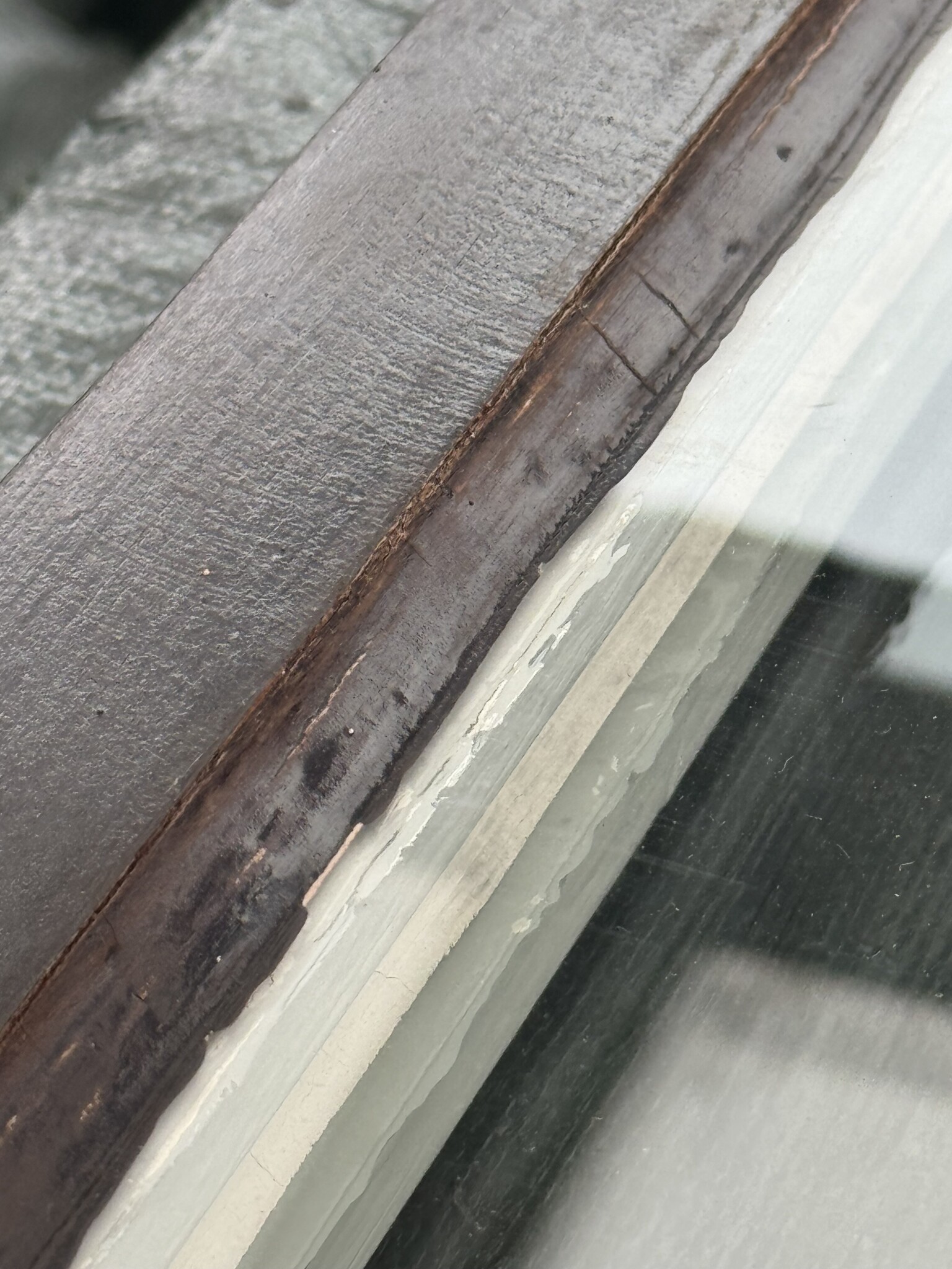

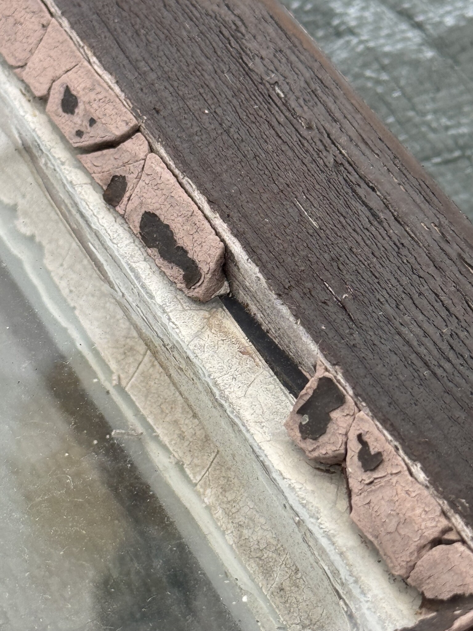

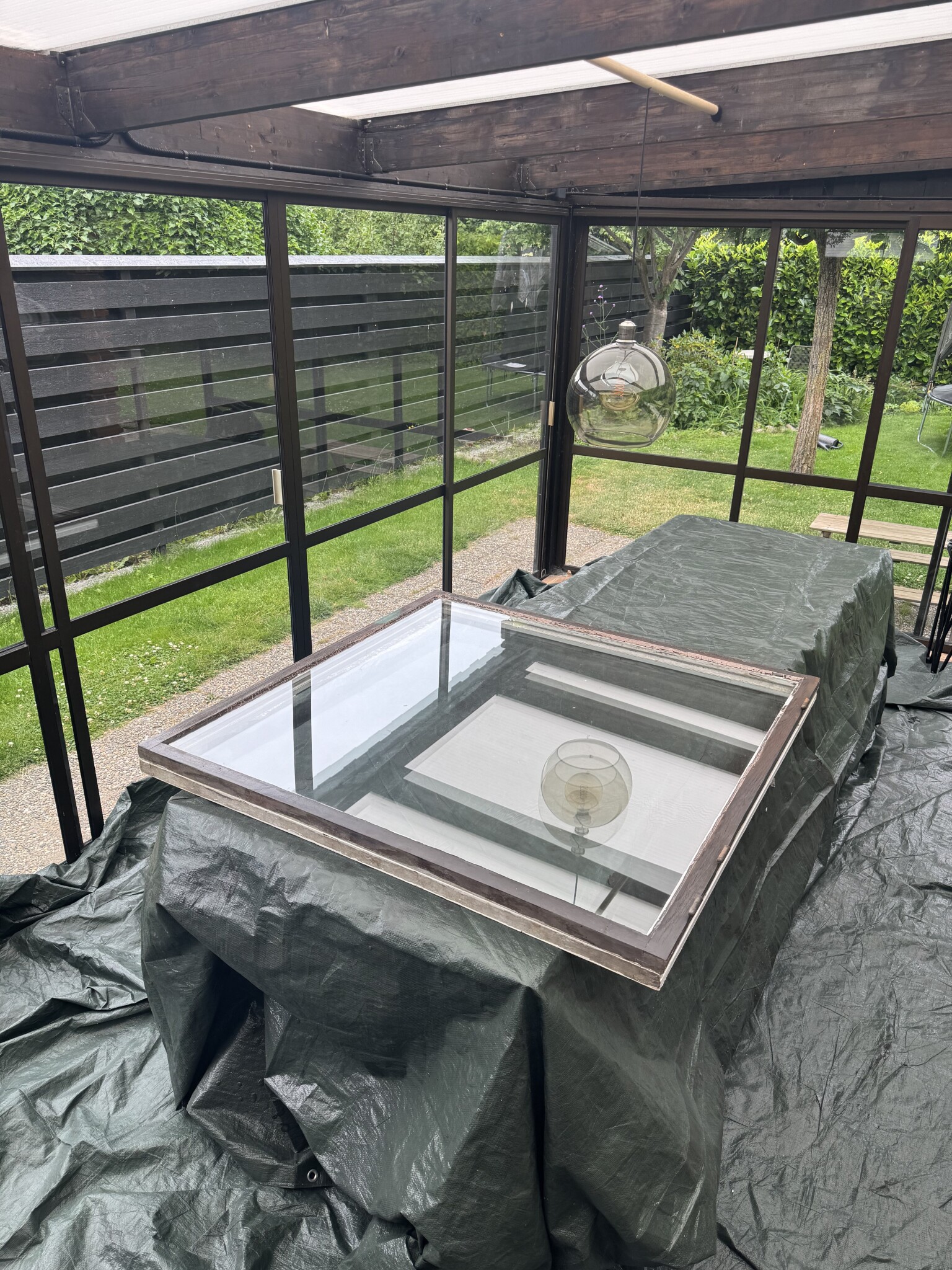

Fönstermåleriet går vidare och de stora fönstren målar jag i uterummet.
Ett fönster behöver jag kitta om! Blir mycket bös!
Tur att veckans Amazon-primeköp kom precis då! En Bosch minidammsugare!
Det är första gången jag kittar så önska mig lycka till! Jag har fått lära mig att skrapa/bryta bort det som sitter löst och resten kan vara kvar. Håller ni med om det eller bör jag skapa rent allt?

sitter kittet hårt kommer du att knäcka glaset i försöken att få bort kittet, eller i vart fall ökar risken rejält. men glasmästaren ska ju också leva (fast har han gått på semester vill man inte knäcka fler rutor...)
Du målar ju ändå över så det ska inte krypa in nån fukt mellan trä och kitt.
Jag hade tagit bort allt och kittat om hela. Det blir helt klart bäst så.Ossian K Olsson skrev:

Och gällande kittning. Det är inte så svårt faktiskt. Ska du köra med LA-seal eller hederlig linoljekitt? Köp en bra kittkniv och doppa den i såpavatten efter varje sida, det underlättar.
I hörnen drar du snett emot dig, så får du ett fint hörnveck på kittet. Googla och se hur andra gör, så förstår du principen.
Linoljekitt är mer förlåtande, men tar lång tid att härda. Medans LA-seal är mer som fog. Kladdig och jobbig om man skulle göra fel, men torkar snabbt.
Råder dig att välja någon av dessa två. Lägger man ner så mycket jobb, så vill man ju veta att det är bra och hållbara grejer man använder. Så undvik budgetmärken.
