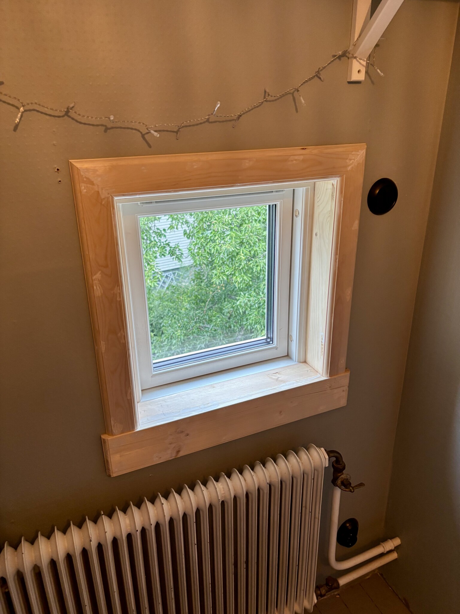

Han också med att byta ett fönster (utan att använda ngt från Biltema).

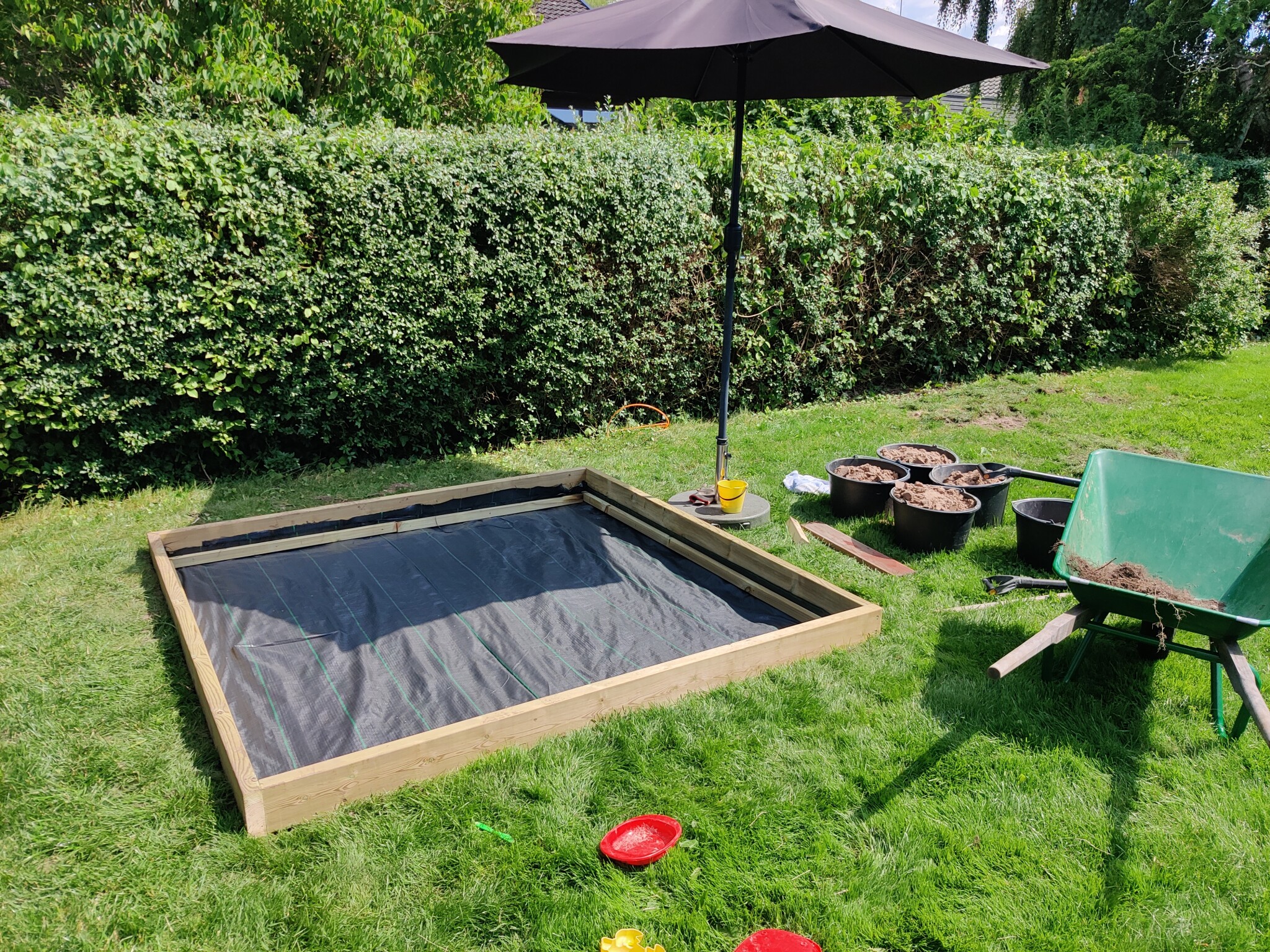

Senaste dagarna har lagts på att uppdatera från liten till stor sandlåda.
Början till nya utlagd runt den gamla:
Grävt bort gräs i och monterat markduk i botten:
Litet bord i mitten och återfylld med sand:

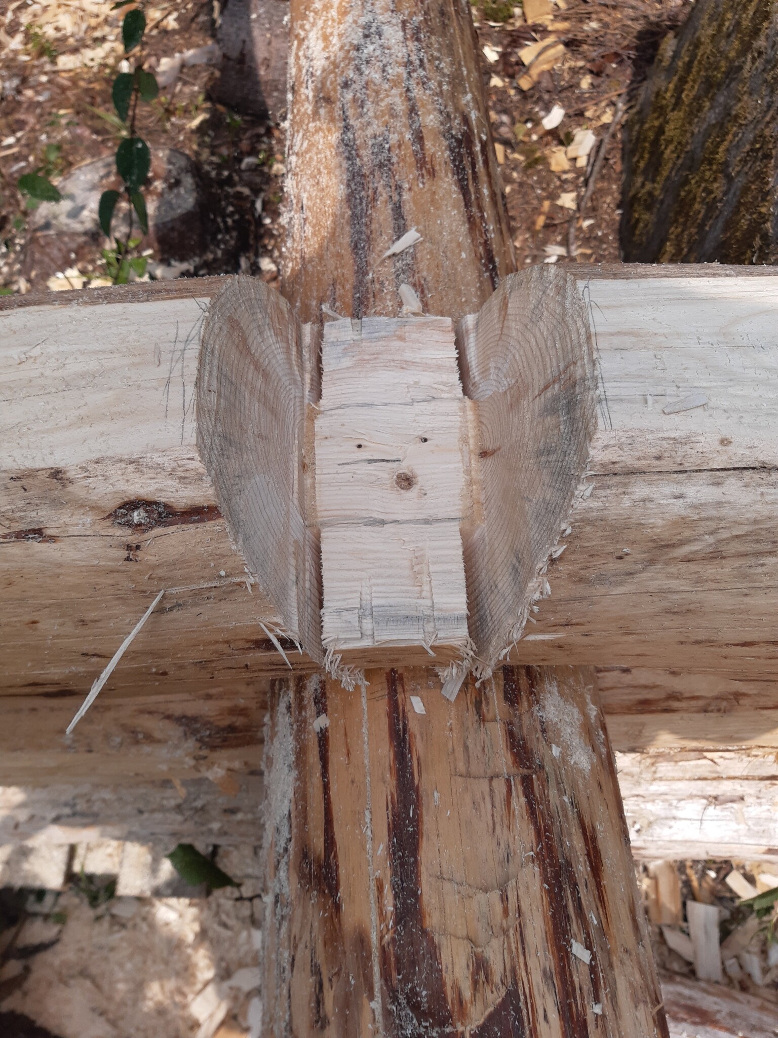

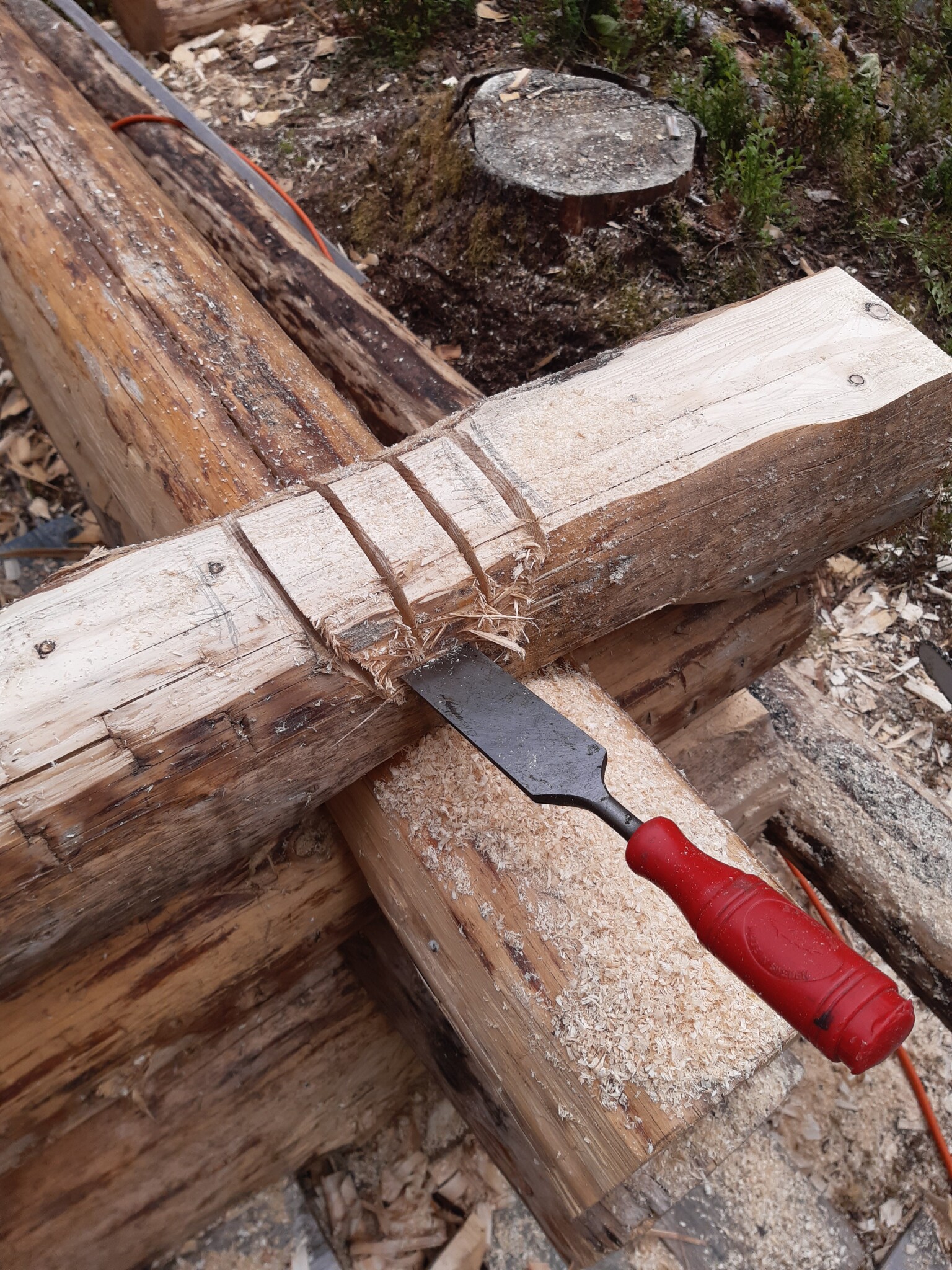

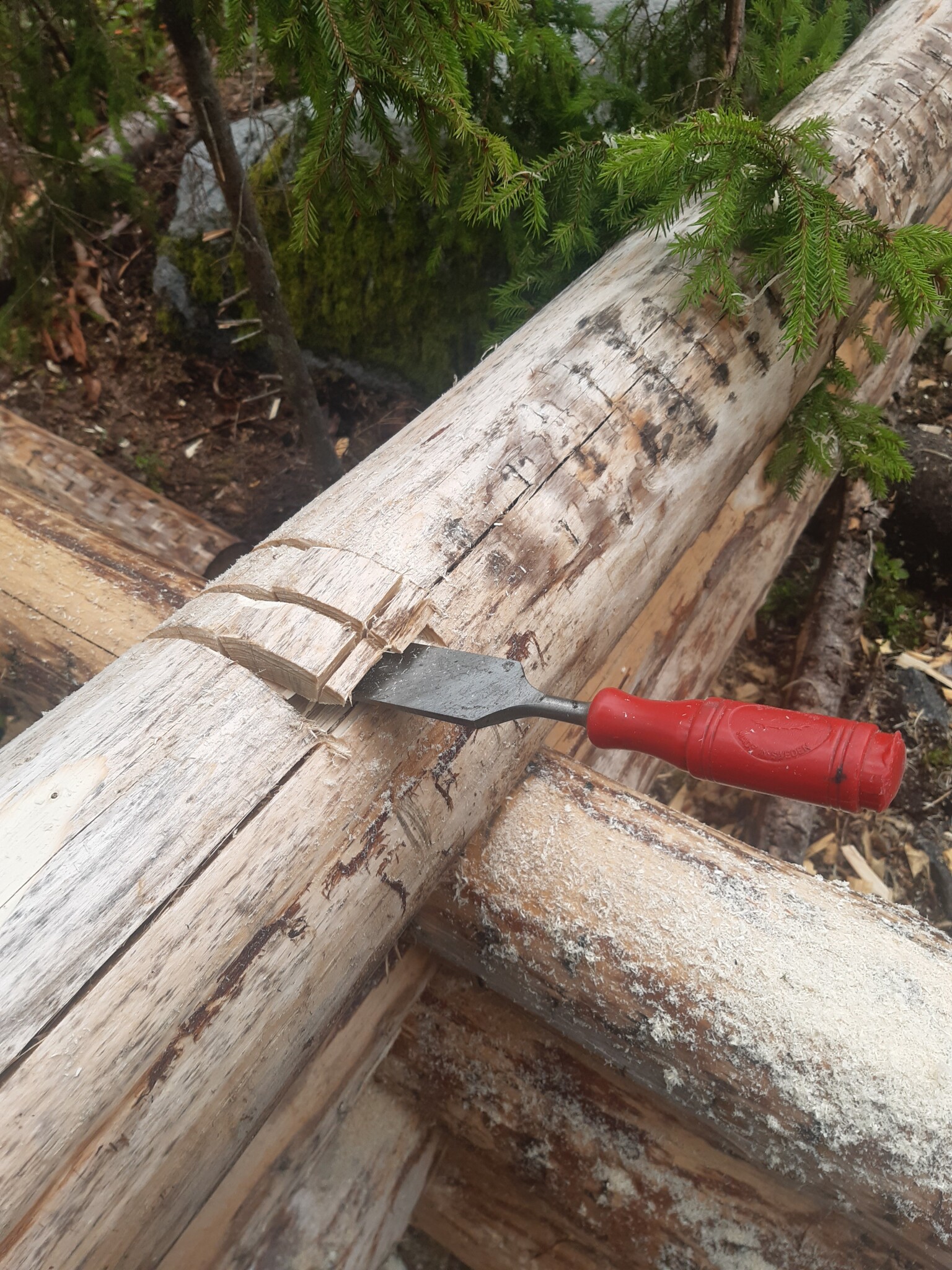

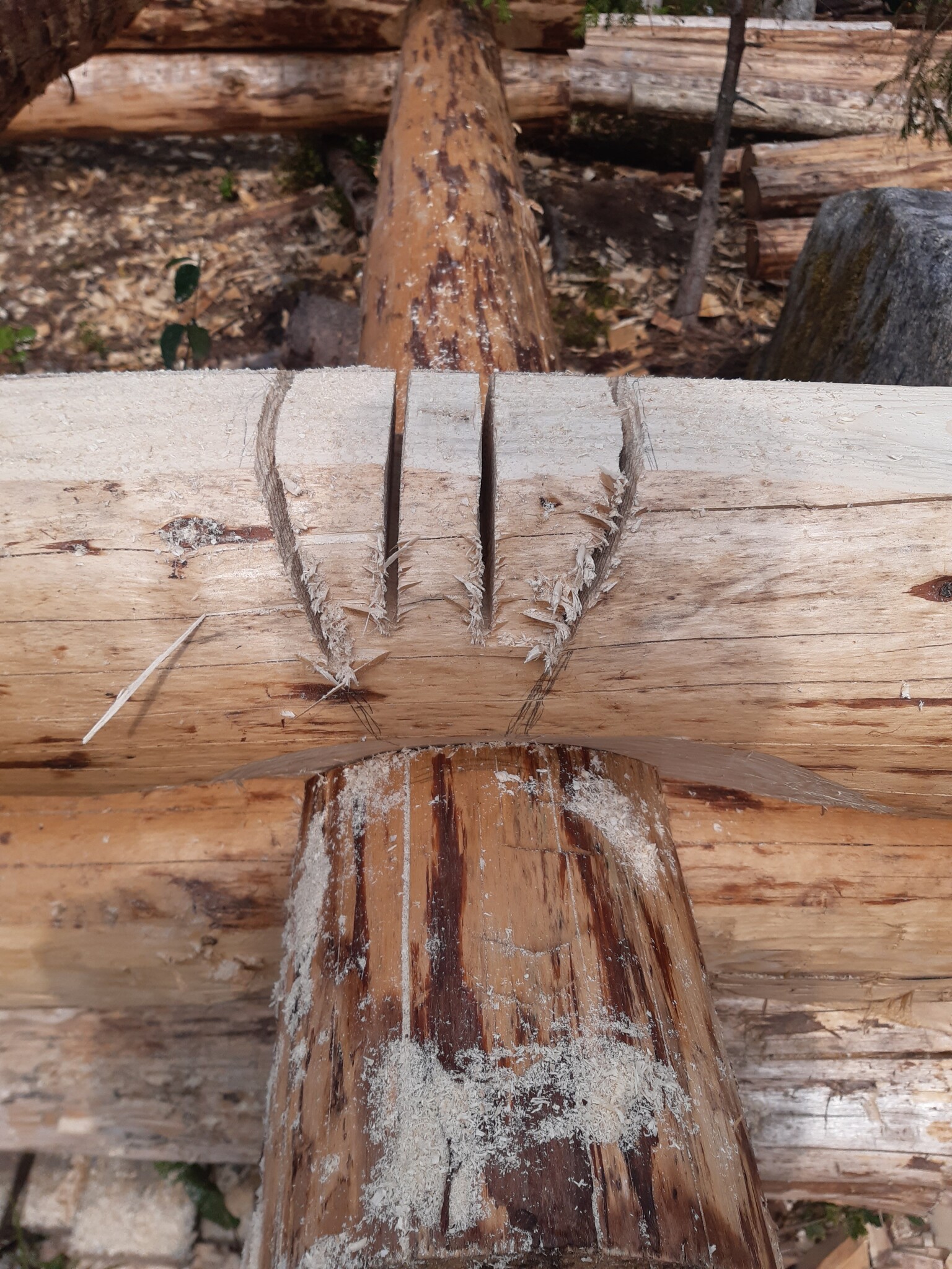

Efter lite testande så bestämde jag mig för en rännknut med "betta". Den går rimligt lätt att göra på rundtimmer men låser ändå knuten hyfsat bra och tillåter stockarna att torka och sjunka.
Överhugget börjar med grov segling av V-formen.
Sedan urhuggning ner till bettans överdel.
Sedan sågar jag sidorna av bettan och hugger ur.
Underhugget börjar med ursågning och urhuggning av spåret för bettan.
Sedan hugger jag underhuggets form lite grovt, provar och märker på var jag behöver ta bort mer.
Det blir ett tiotal vändningar av stocken innan jag är nöjd.
