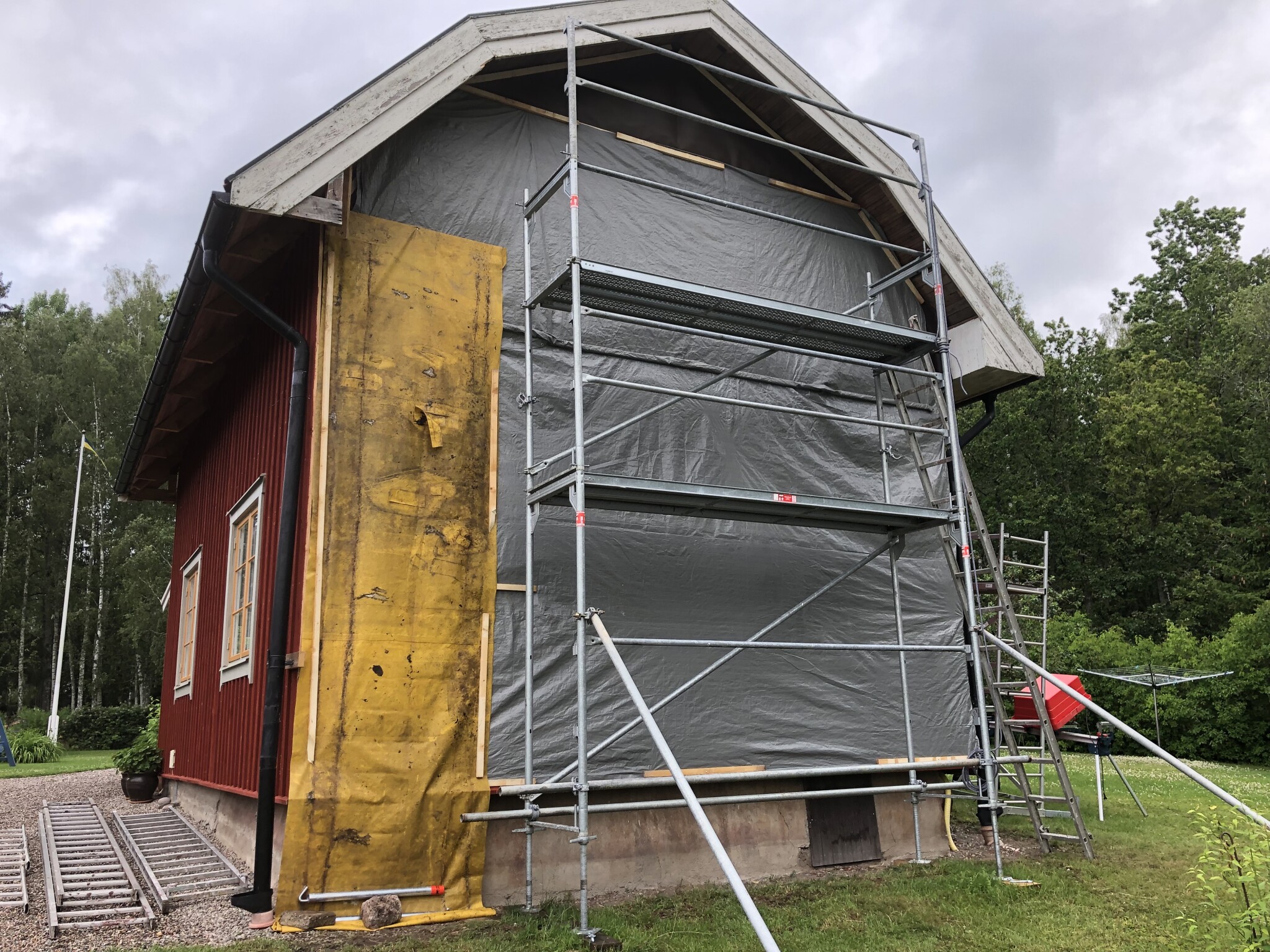

Gick upp med tuppen och försöker skydda min öppna gavel så att inte vindpapp och isolering blåser till skogs. 1,5h arbete som inte tog mig framåt men inte heller bakåt om det håller.
Ska öka till 24m/s rakt från sjön så vi får se…
Börjar ledsna på årets intervall väder😵‍💫, regn, blåst, 28 grader, regn, blåst, 29 grader kan man inte få en vecka med 18 grader och halvmulet och en lätt bris längre.😩 Ställning och presenning skyddar gavel på rött hus under blåsigt väder.

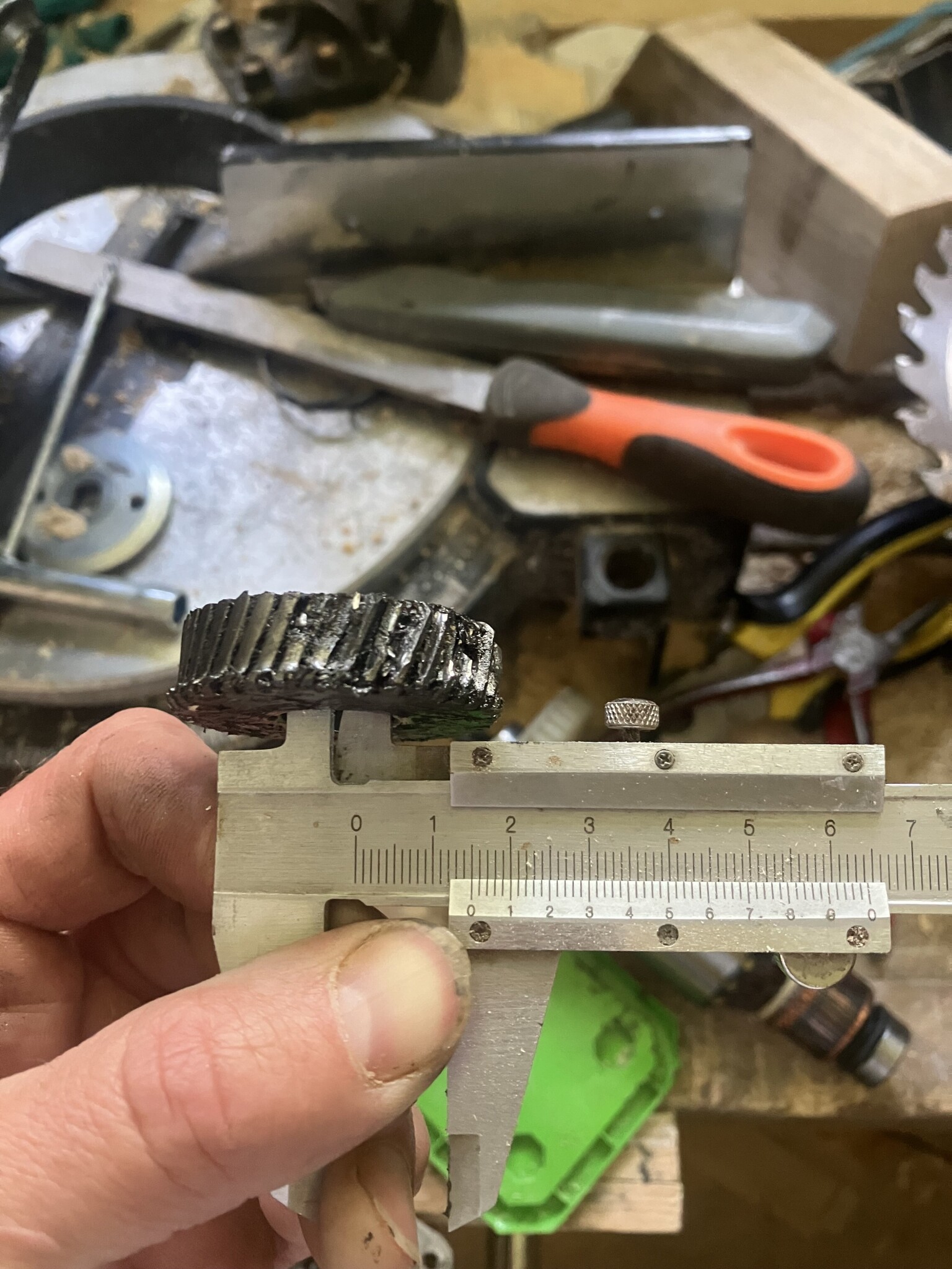

”Upptäckt” att min kapsåg mår dåligt. Undrar varför den var så högljud…
Hand holding a caliper measuring a worn, greasy gear on a cluttered workbench with tools in the background.
Svarva ner det där ett par mm så blir det nog tystare :)

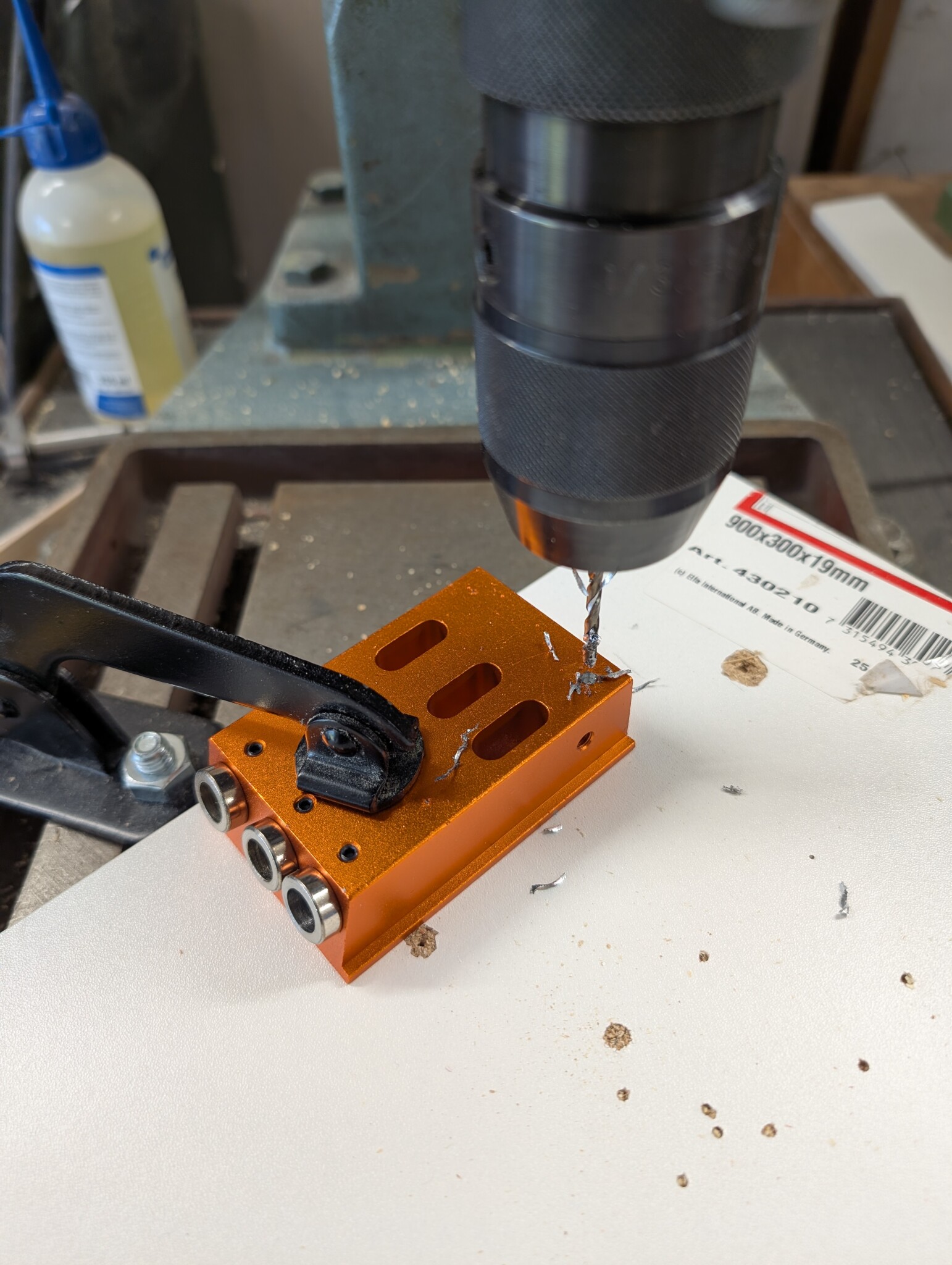

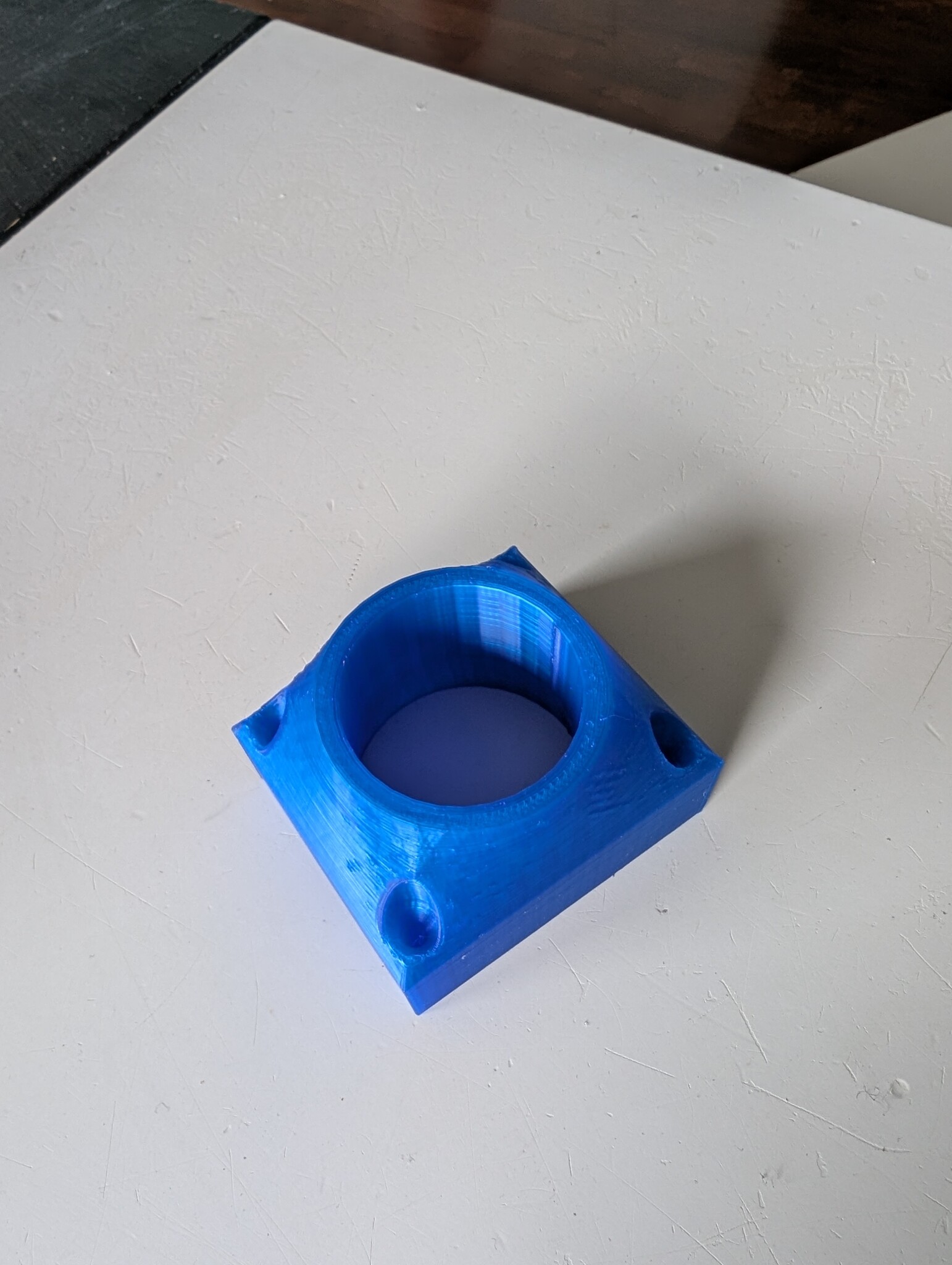

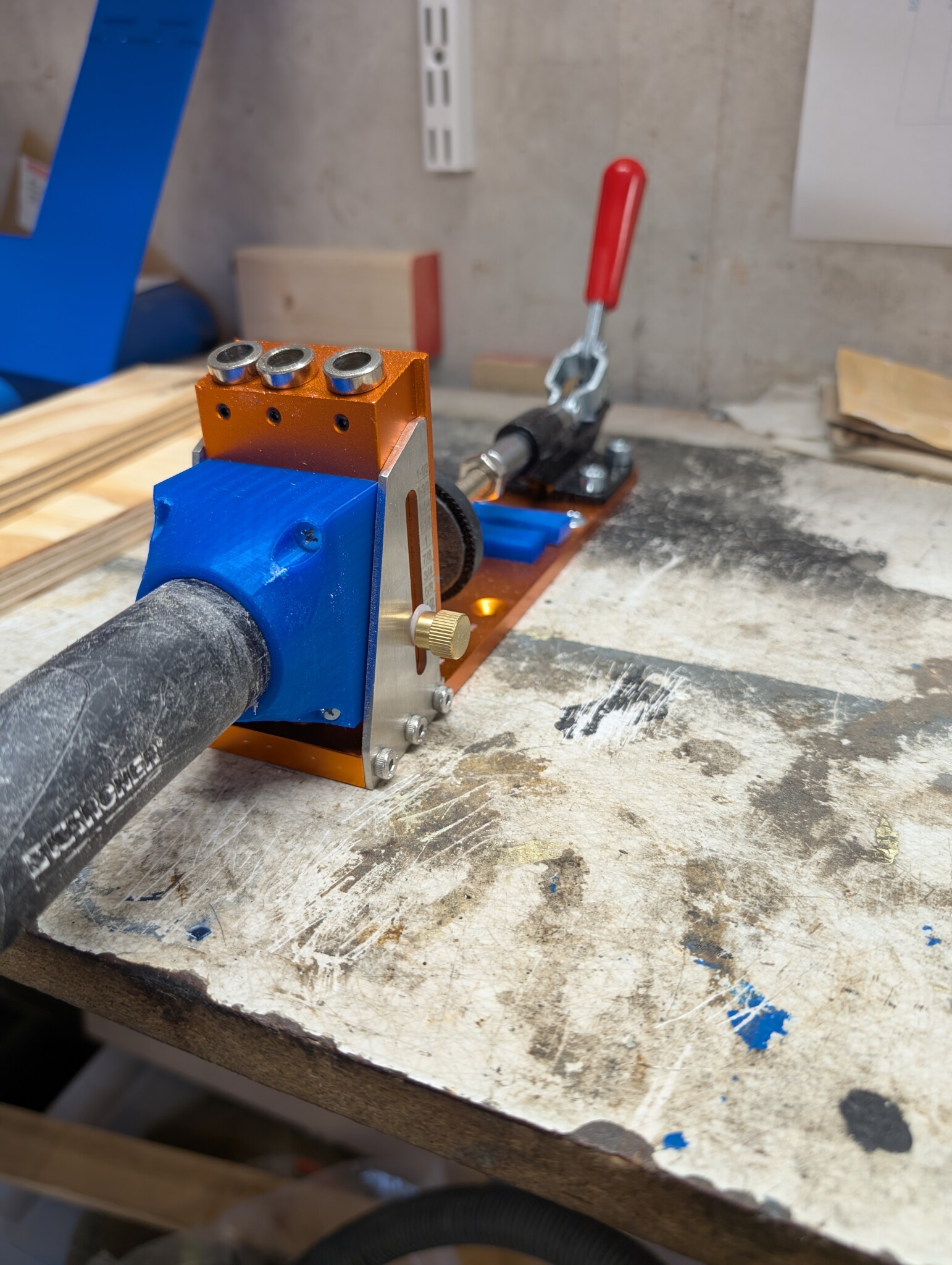

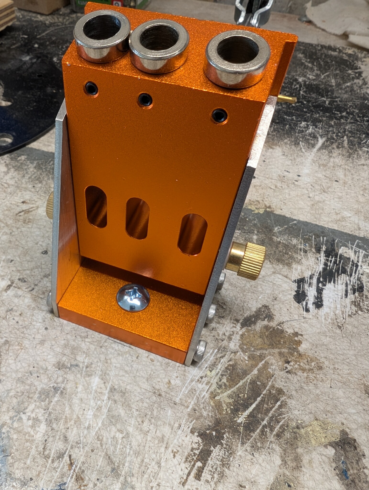

Köpte en pocket hole jig men upptäckte ganska snabbt att jag behövde ha en dammsugare påkopplad. Sagt och gjort, ritade upp en modell och skrev ut den. Borrade hål och gängade.
  • Pocket hole jig och dammsugare på arbetsbänk, med trästycken i bakgrunden och borrverktyg synligt.
  • En borrmaskin borrar hål i ett orange verktyg för pocket holes, med metallspån runt omkring. I bakgrunden syns en flaska och arbetsbänk.
  • Orange pocket hole jig med tre hål och skruvar på en arbetsbänk.
  • 3D-printad plastadapter för anslutning av dammsugare till en pocket hole jig, visad i blått med borrade hål för montering.
  • 3D-modell av en anpassad utskriven adapter för att koppla en dammsugare till en pocket hole jig, designad för borrning och gängning.

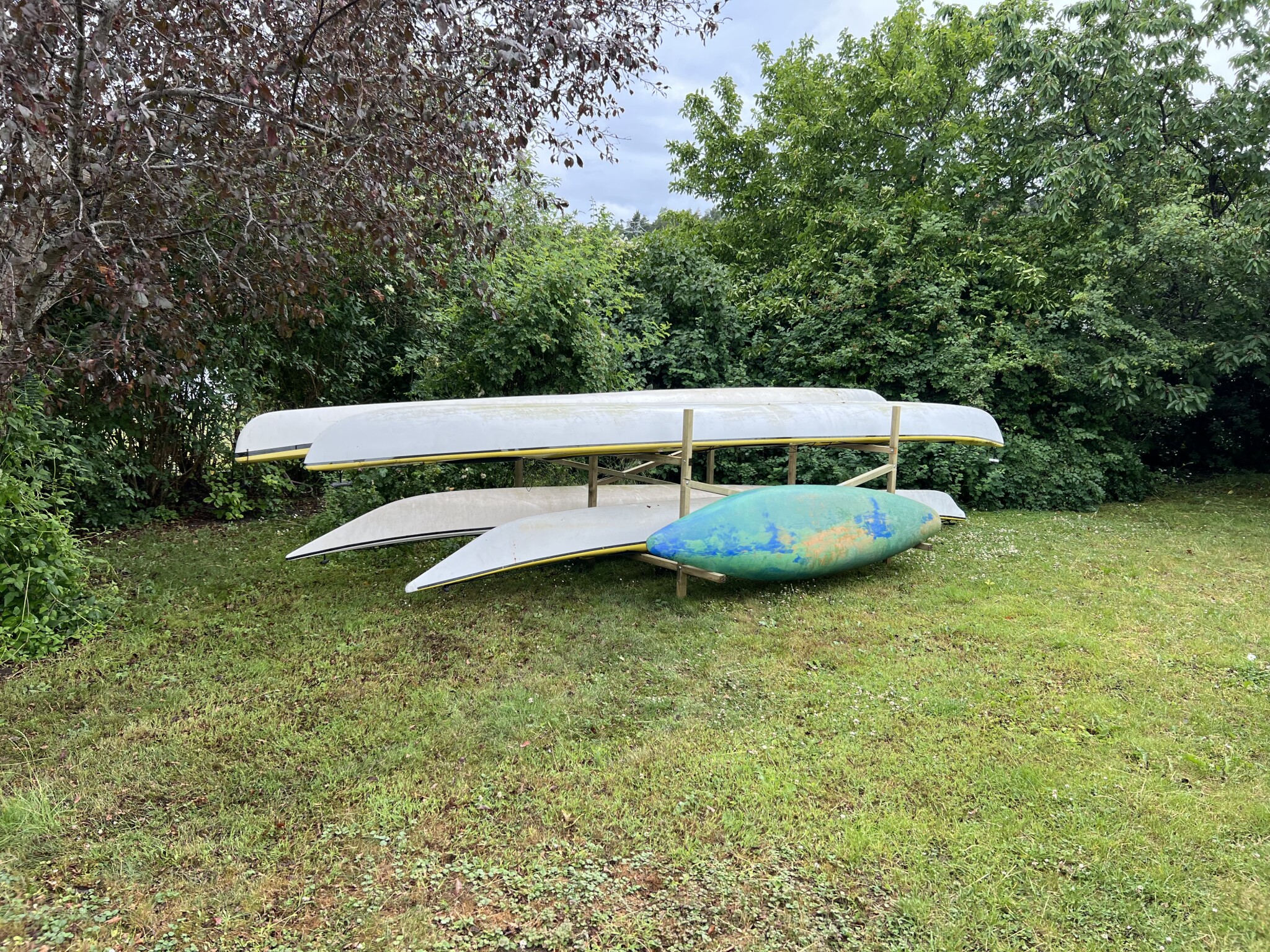

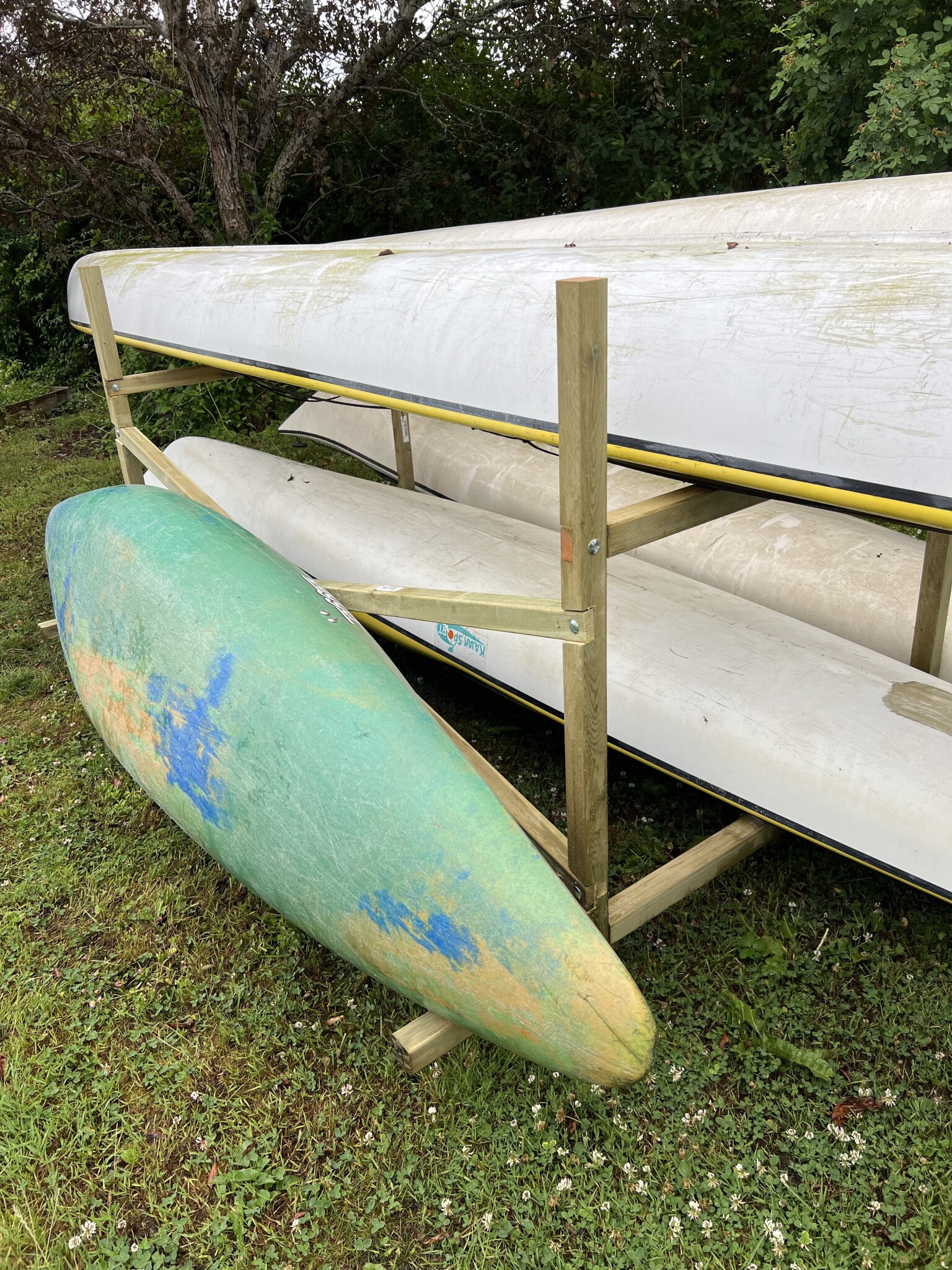

Byggt en kajakställning.
45x45 med slarviga urtag, 8 mm vagnskruv rakt igenom.
Använt allt jag kom åt i verktygsväg. Kap/gersåg, sänksåg, japansåg, knipextång, hammare, stämjärn.
Kostnad ca 500 kr 😀
Kajakställning byggd av trä, rymmande fyra kajaker, står på en grönskande gräsplätt med buskar och träd i bakgrunden.
Kajakställning i trä med kajaker placerade på en gräsmatta, omgiven av träd och buskar. Två kajaker syns tydligt, en grön och en vit.
Kajakställning av trä med flera kajaker placerade på grönt gräs, omgiven av vegeta­tion och träd.

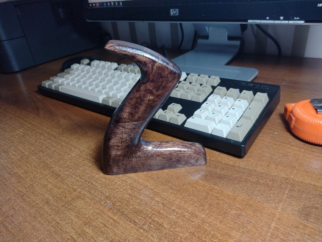

Det här vill jag kalla för "Bets förstör ännu ett projekt". Att man aldrig lär sig, borde slänga den där flaskan med Herdins i soporna.
Handtag färgat med bets bredvid ett tangentbord och ett måttband.
Inte för att det är så noga, handtaget ska på en bit med MDF som ska bli ett slipblock.

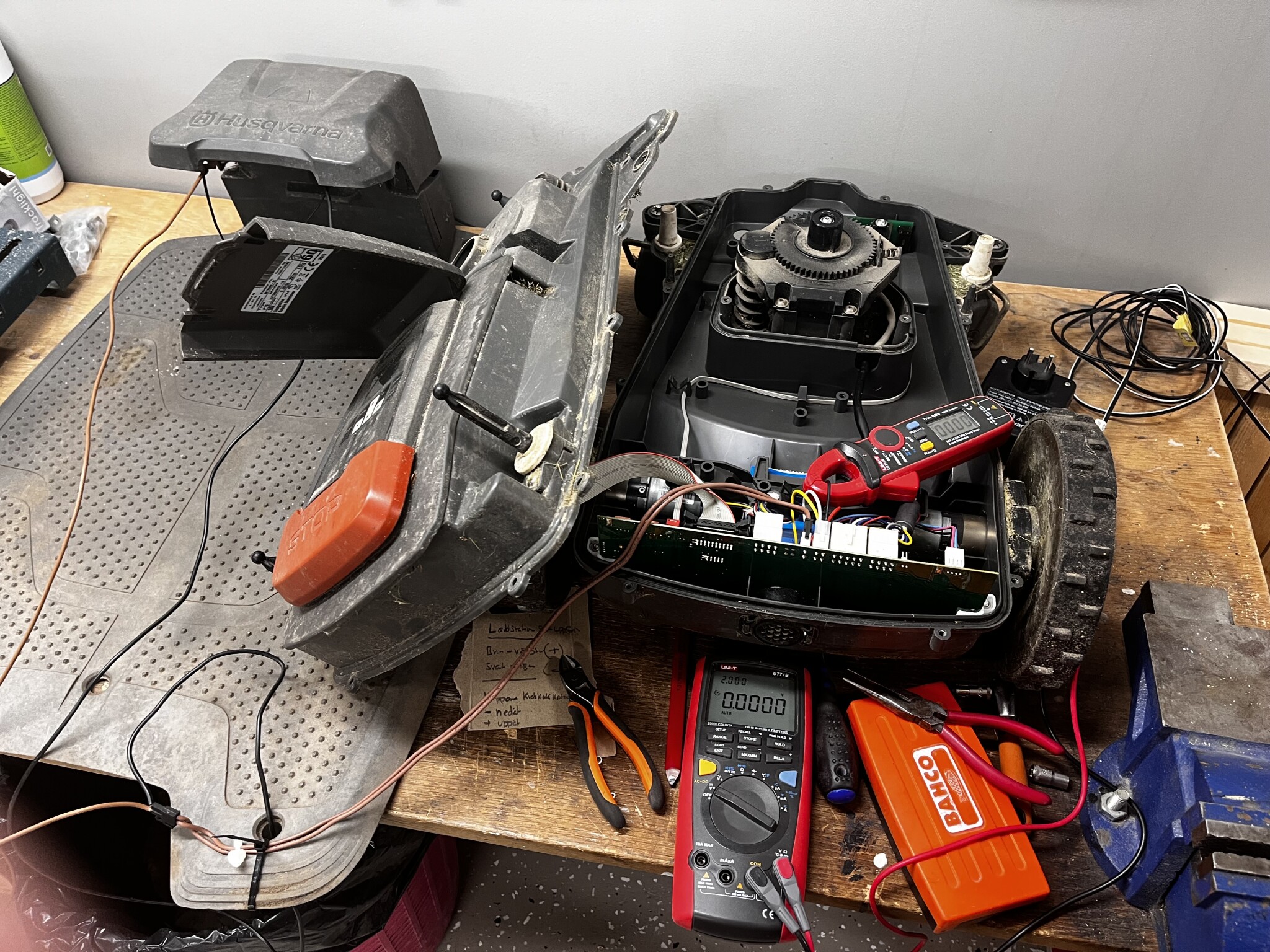

Öppen robotgräsklippare på arbetsbänk med kretskort exponerat, omgiven av multimeter och verktyg som tänger och skruvmejslar.

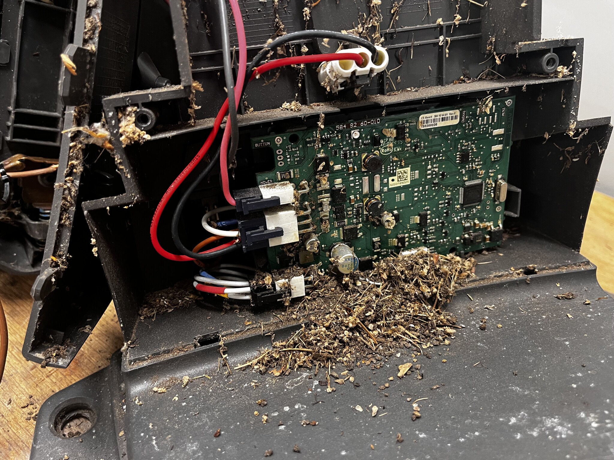

Gräsapan har gått i strejk sista månaden och bara stått och försökt ladda i laddstationen. Satte i ett nytt lite större batteri tidigare och den gick bra med det under en vecka eller två. Hoppas det inte är orsaken till haveriet, men är lite fundersam.
Tog tag i det idag och misstänker nu transformatorn. 28 volt obelastad, men sjunker till 18v när klipparen kopplas in. Mätt på kretskortskortskontakten. Laddströmmen till batteriet är endast 15mA.
Kontaktblecken förbikopplade för att inte få spänningsfall där.
Laddelektroniken för batteriet antar jag sitter i klipparen?
Någon som instämmer i diagnosen, eller har goda idéer?
Tog tag i det idag och misstänker nu transformatorn. 28 volt obelastad, men sjunker till 18v när klipparen kopplas in. Mätt på kretskortskortskontakterna. Laddströmmen till batteriet är endast 15mA.
Jag åkte på ett trafobyte för en dryg månad sen.
Mätte aldrig vad den lämnade belastad utan beställde ett nätaggregat från Conrad när jag surat klart efter nån dag. 😇

Jo, den är ändå 10+ år, men det där med att sura klart stämmer bra 😂
Skrotbingen gapade tom på nätagg på mer än 20V, men svärfar har en gardena så ska se om hans trafo har rätt spec och se om det blir någon skillnad.
Jag vet inte om jag är helt fel ute, men laddnings regulatorn kan nog sitta i själva laddstationen, kolla om den funkar som den ska. Kan det finnas kondens någonstans?
mexitegel
Det ska i allafall inte vara ett myrbo i laddstationen 🤬🤬🤬🤬.
Öppen laddstation med elektroniska komponenter, invändigt täckt av smuts och rester, som ser ut som delar av ett myrbo.
