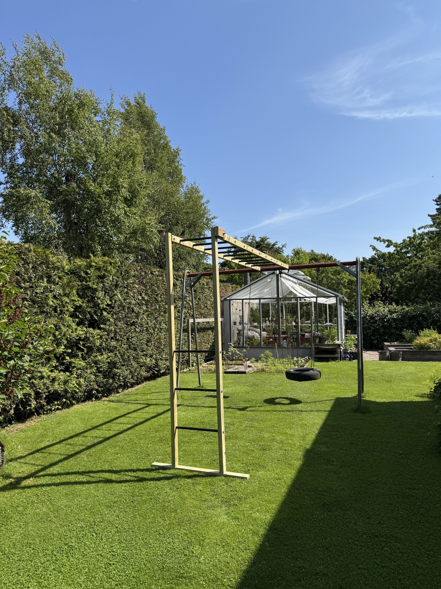

Dottern ville träna armgång så jag byggde ihop något.
Vill kunna plocka bort ställningen så därför används gungställningen i ena änden för att ha något stabilt att hänga den på.
Trodde att 45*70 skulle räcka men det visar sig vara för klent. Håller iofs för dottern men knakar lite när jag eller sonen hänger.
Två stuprännskrokar blir också i underkant styrkemässigt, det är dessa ställningen hänger på i gungställningen.
Rören är 25mm med M12 flänsmuttrar svetsade i ändarna.

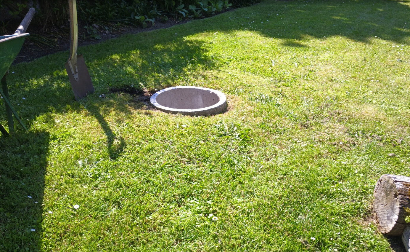

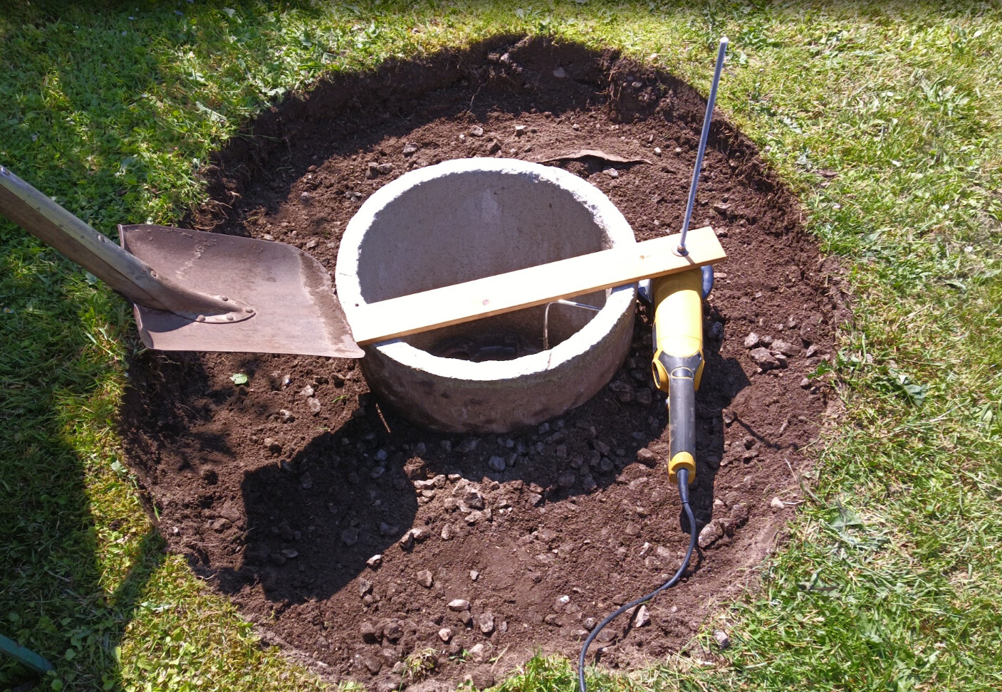

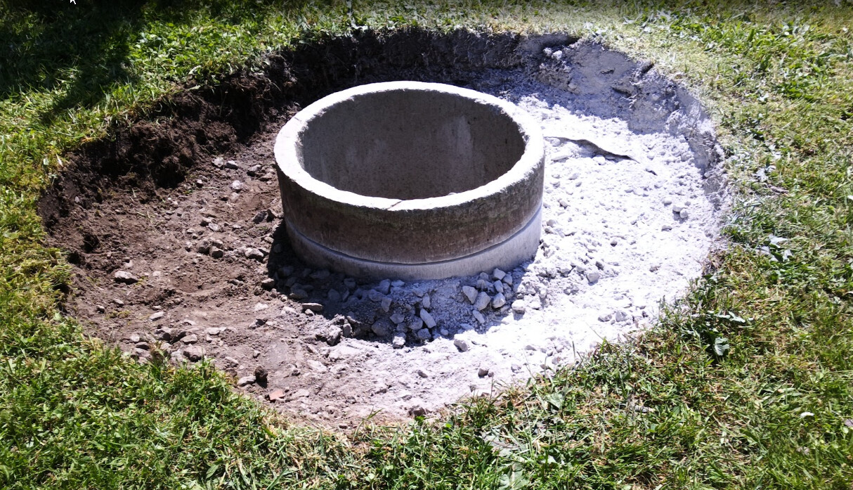

Efter att fyra gånger tappat taget om fjädern i precis fel läge över gav jag upp det här projektet för ett tag.
Tar nya tag en annan dag, det är inte svårt egentligen, men med korvafingar och lite värk funkar det inte alltid som man vill

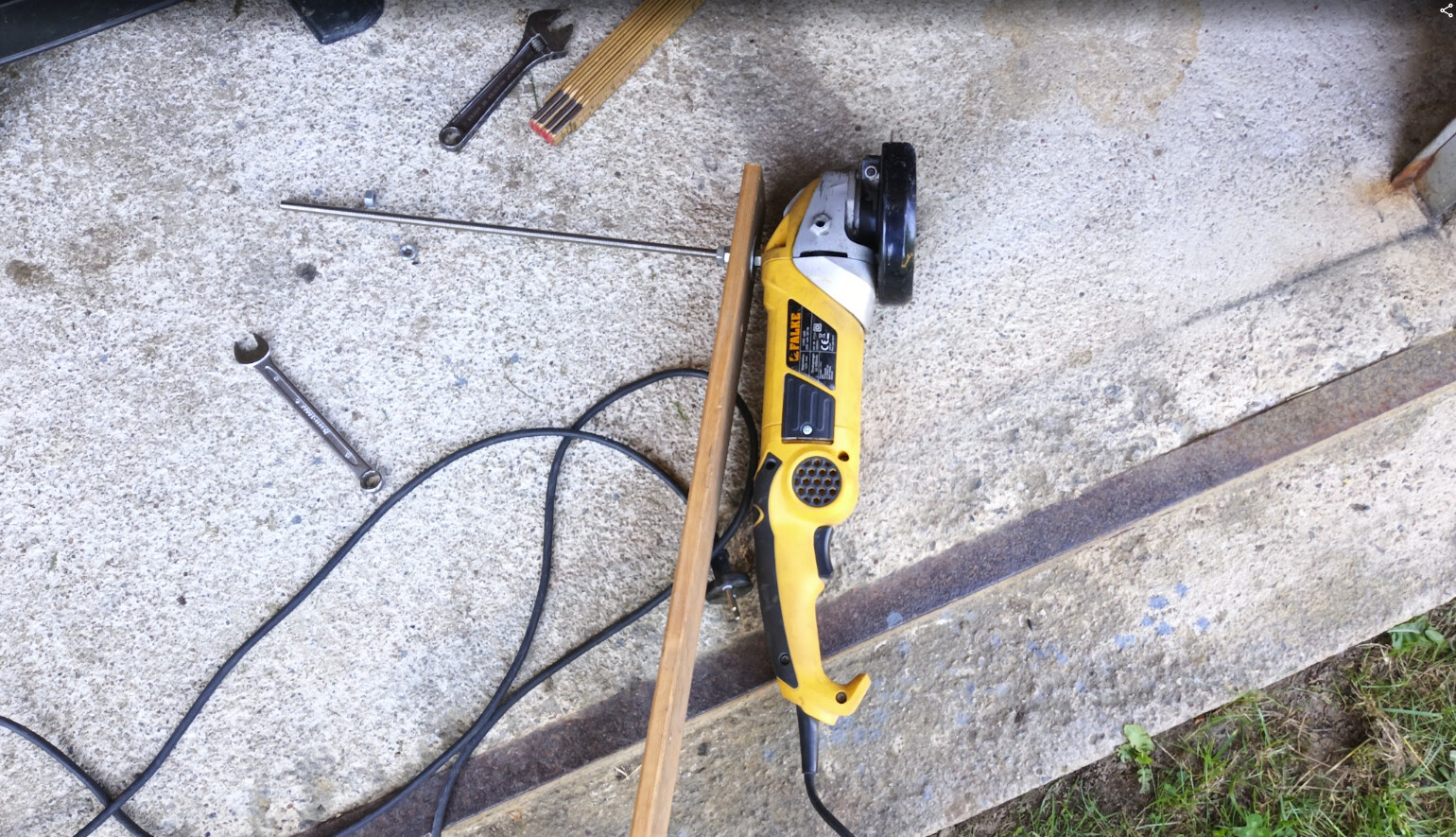

Så gårdagens stora begivenhet är ett projekt som legat på listan rätt länge.
Fördelningsbrunnen till vår infiltration kom lite för högt i förhållande till omgivande mark, och det har retat mig länge. Vi har funderat på hur man bäst går tillväga, men nu tog vi chansen.
först ska man göra en jigg, det har jag lärt mig här
Tyvärr finns det bara en 125mm vinkelslip i ägorna (jo jag vet, det är lite märkligt - men det har räckt i alla år hittills) så jag kommer inte att kunna skära helt igenom från ett håll
och vinkelslipen är några centimeter för lång för att få plats inuti brunnen.
Men kommen så här långt tänkte jag att det löser sig säkert ändå.
Det gick utmärkt om än väldigt dammigt, dammet blåste i ansiktet hel varvet runt.
Skivan blev fort glödhet så det blev rätt så många pauser trots en ny segmenterad skiva från biltema.
Efter att ha sågat runt om satt ringen fortfarande "som gjuten" ....
ok den var billig.
Men ett snitt uppifrån och ner och några fina klapp med handsläggan har vi nu ett brunnslock som ligger nån cm under gräsmattans nivå.
och ett projekt mindre på listan.

En ursäkt att köpa större grejer 😉T trycklös skrev:Efter att fyra gånger tappat taget om fjädern i precis fel läge över gav jag upp det här projektet för ett tag.
Tar nya tag en annan dag, det är inte svårt egentligen, men med korvafingar och lite värk funkar det inte alltid som man vill.
först ska man göra en jigg, det har jag lärt mig här.
ok den var billig.
Och för att vara biltema och ta dig hela vägen runt, får anses bra ändå 👌😂
