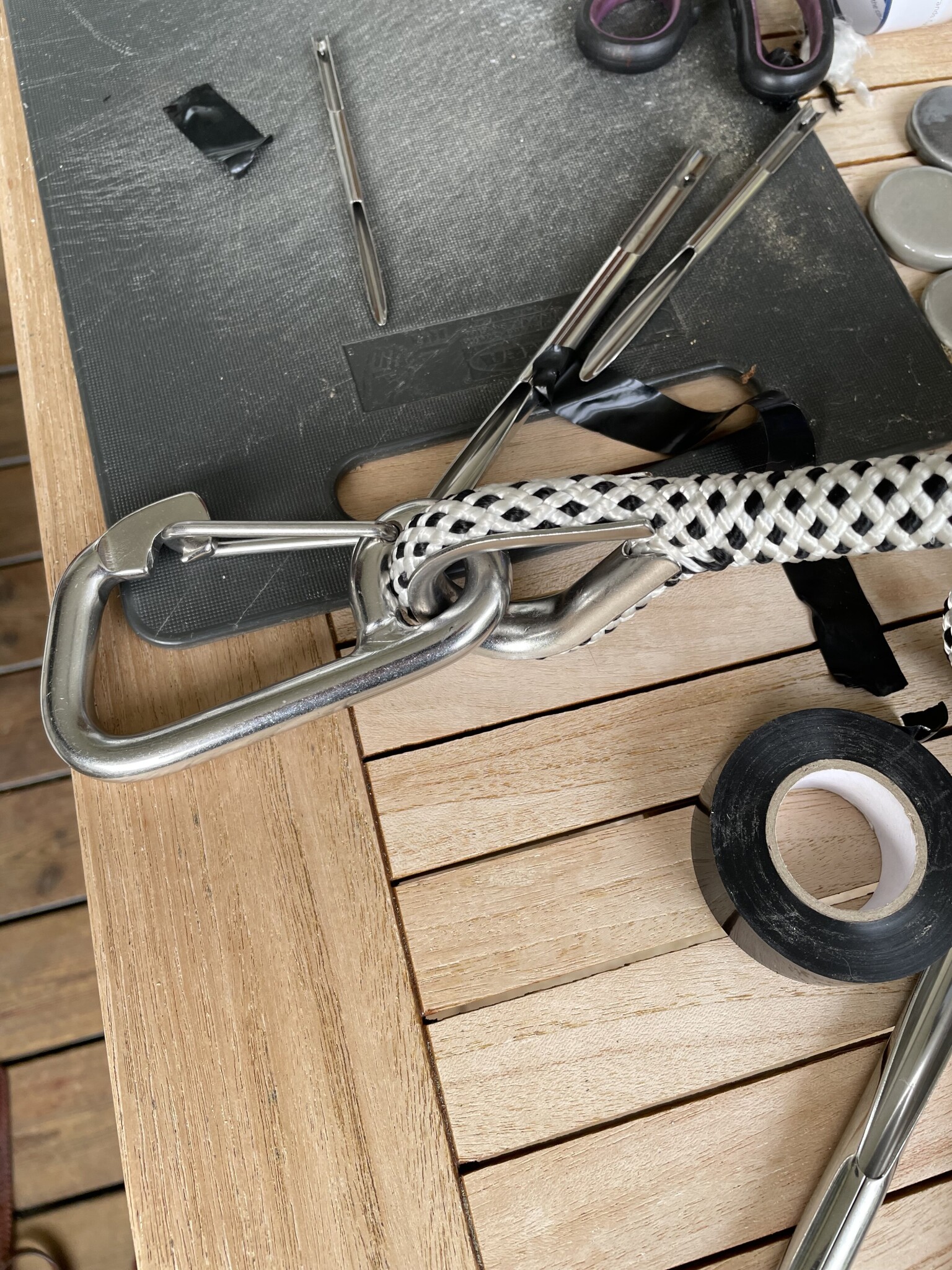

Var i helgen men: Syftade avstånd till bojen och köpte därefter bojlinor med insplitsad karbinhake. Ögonmåttet var sådär och jag skulle behövt ca 1m längre.
Fick bli att damma av splitsningskunskaperna och göra en egen.
Har tidigare bara gjort öglor men denna gång gav jag mig på att splitsa in både kaus och karbinhake - kändes rättframt men ändå lite osäker om det skulle bli rätt när jag började mjölka ihop splitsen.
Blev bra och jag skulle givetvis gjort så från första början…

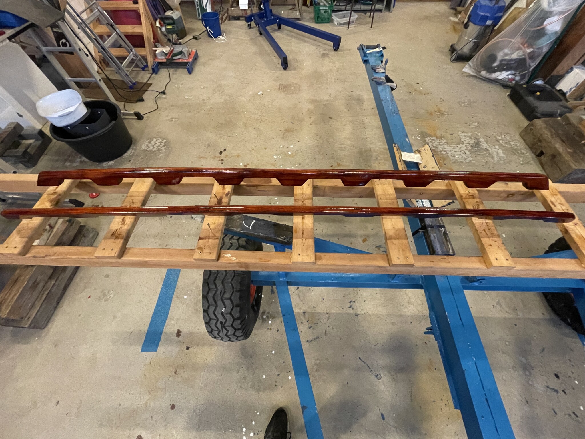

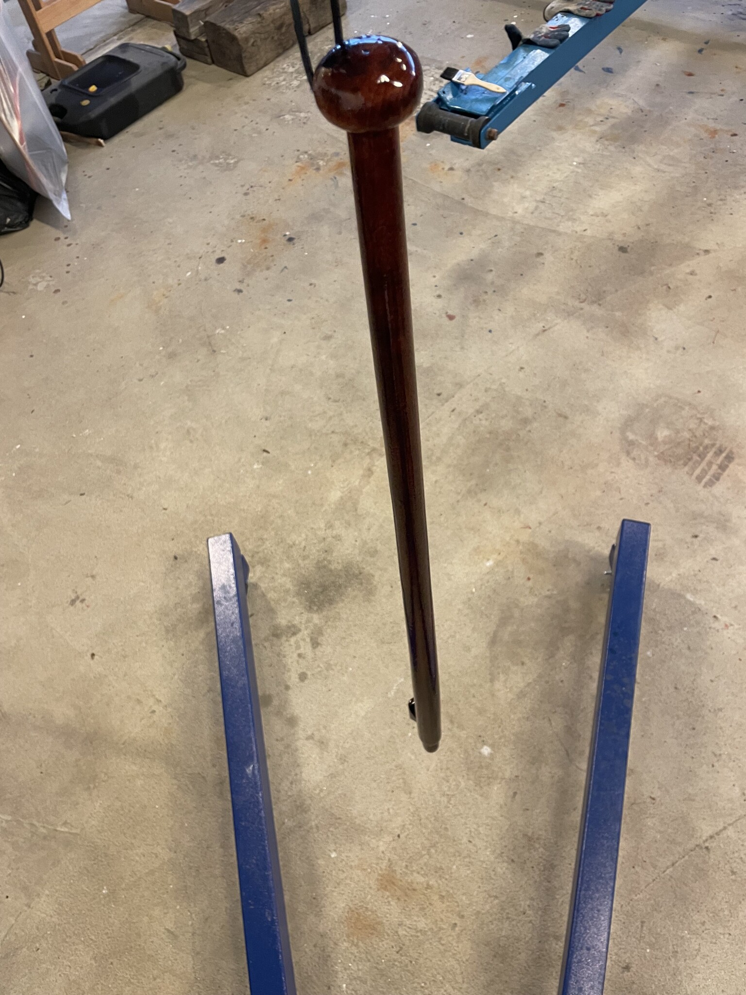

Både dagens men även senaste dagarnas pyssel.
Hann inte med att göra klart träbåtens grabbräcken och flaggkäppen innan sjösättningen så det fick bli efteråt istället.
Började med demontering av grabbräckena från båten, därefter borttagning av gamla fernissan med varmluftspistol, sickel och en inte alldeles oansenlig mängd slipning. Därefter limmade jag ett par sprickor med PU-lim och slipade än en gång.
Efter jag kände mig tillfreds med slipningen grundoljade jag rikligt 3-4 dagar tills träet blivit mättat varefter jag torkade bort allt överflöd med förtunning. Då obehandlad mahogny är ett tämligen ljust träslag så betsade jag innan lackning, då jag gärna vill ha den klassiska rödbruna kulören.
Till dags datum har jag hunnit med totalt åtta lager lack med tillhörande mellanslipning, nu håller jag på att bygga tjocklek på lacken samt våtslipar mellan varven. Nu är det nog kvar ett / två varv lack samt slipning med 1200 korn, därefter ska lacken få hårda en vecka innan återmonteringen.

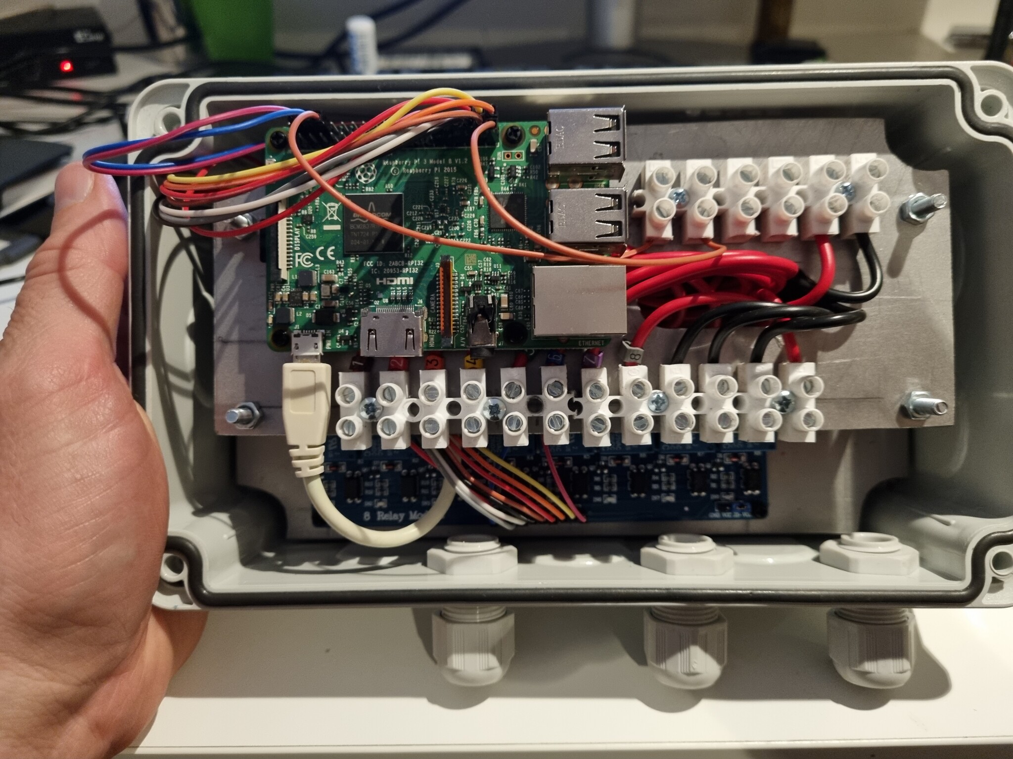

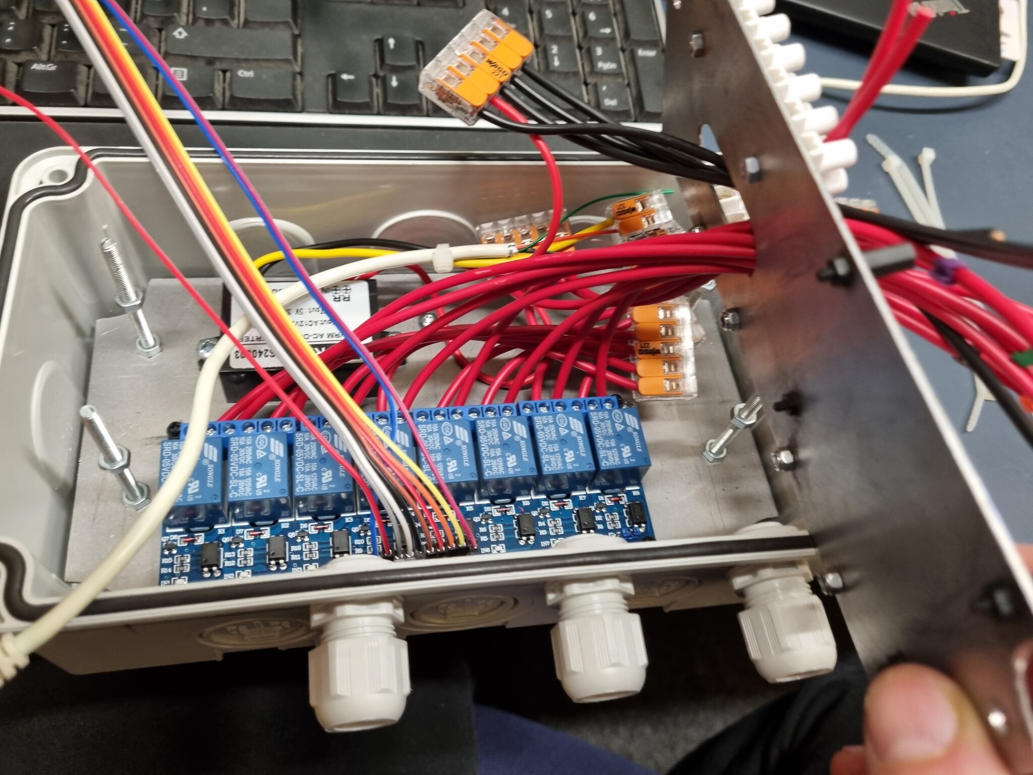

Pysslat med bevattningsstyrningen. Den är nu driftklar, får väl se när jag orkar koppla in den på det fysiska systemet.
Sladdhärvan under. Mitt första försök med dubbeländhylsor för matningen till alla reläer gick åt skogen då ändhylsorna var för stora. Ledningarna är överdimensionerade så hade jag använt 2x0,75 så hade det nog gått men nu hade jag rätt många meter röd och svart RK1,5 hemma.
Som tur är ser man inte trasslet när "andra våningen" är på. Så här ser den ut när den är färdigkopplad.
Bjuder också på en helt meningslös film. Den visar när jag slår på en sektion via opensprinkler, varvid den aktuella sektionen och huvudreläet slår till (och från). Just nu är själva anläggningen utan huvudventil men planen är att leka rörmokare någon gång i sommar så att bevattningen kan kopplas innan vattenfelsbrytaren, som vi stänger av när vi åker bort. Själva idén med bevattningsautomatik fallerar lite när det enda den gör är att lösa vattenfelslarmet...
Just på filmen så är den i testdrift med en extern matning. När den sitter monterad kommer den utnyttja samma 24 VAC som ventilerna vill ha. Den skarpsynte noterade den lilla omvandlaren på första bilden, under sladdhärvan. Hade jag planerat från början för att koppla in via USB-kontakten så hade jag nog köpt en omvandlare med lämplig kontakt direkt men nu gjorde jag inte det. Sen visade det sig att man förbikopplar en säkring i hallonpajen om man matar in 5V direkt på headern så jag slaktade en USB-kabel. Dessutom, när jag kollar i efterhand, så var det svårt att hitta converters med MiniB som min gamla hallonpaj vill ha, allt som såldes var med USB C.
Skulle det funka att använda opensprinkler för växthusbevattning som styrs av jordfuktighetsgivare? Dvs kan opensprinkler ta in en sådan signal eller är det bara schemalagt på tid?
