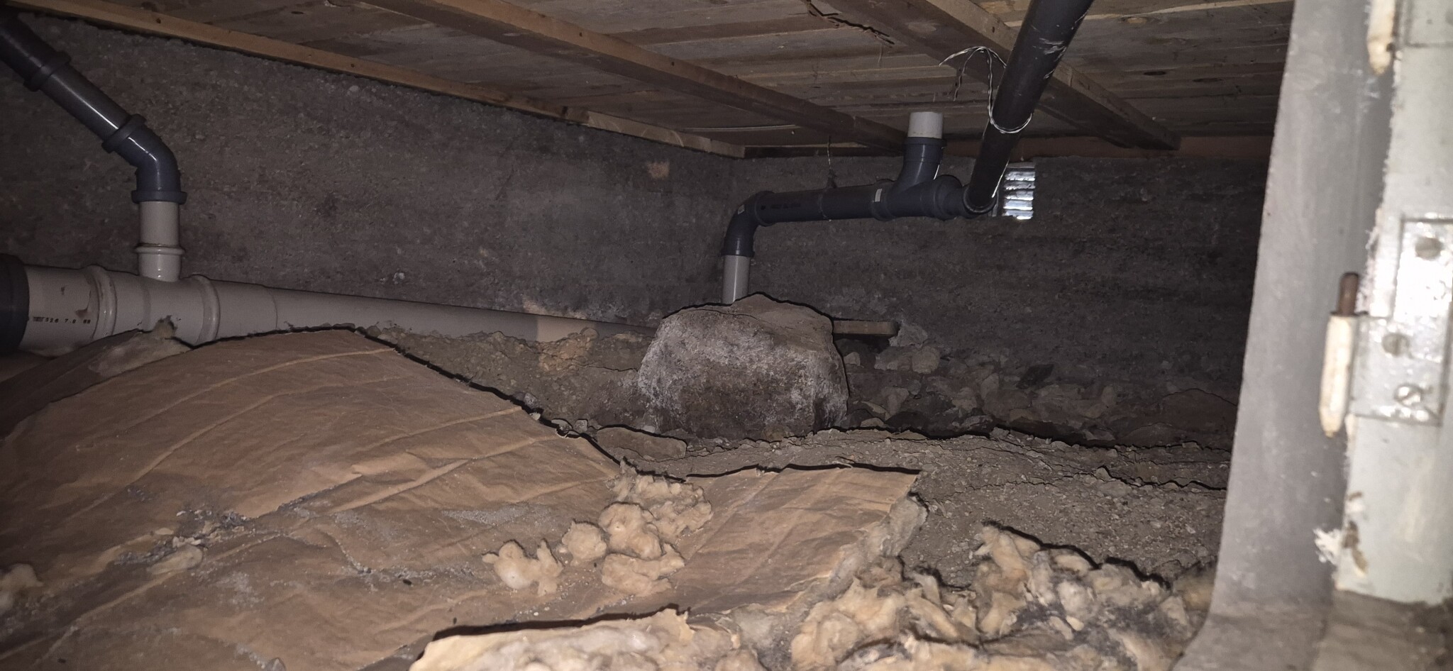

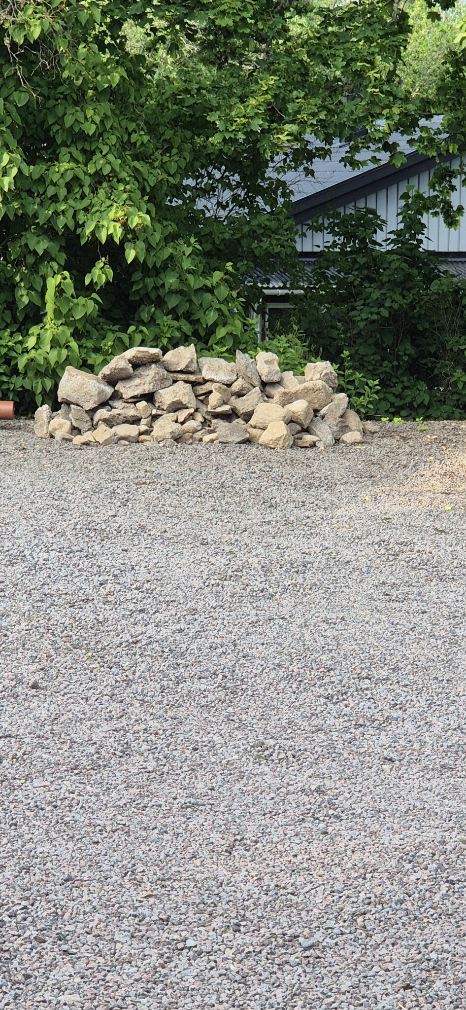

Tömt ena krypgrunden på sten och bös. Den stora i bild får dock vara kvar. Den var lite för dryg att ta nu.

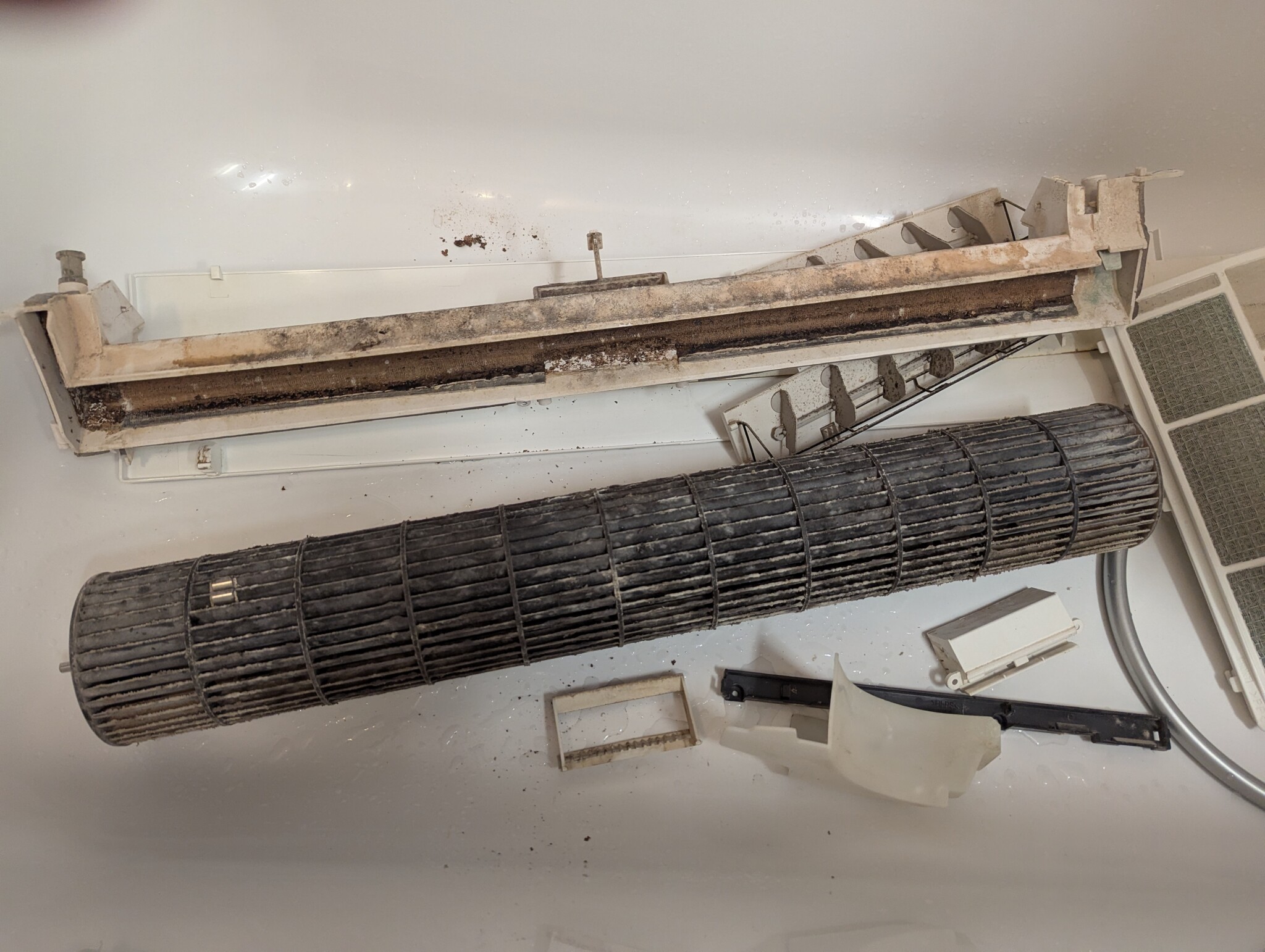

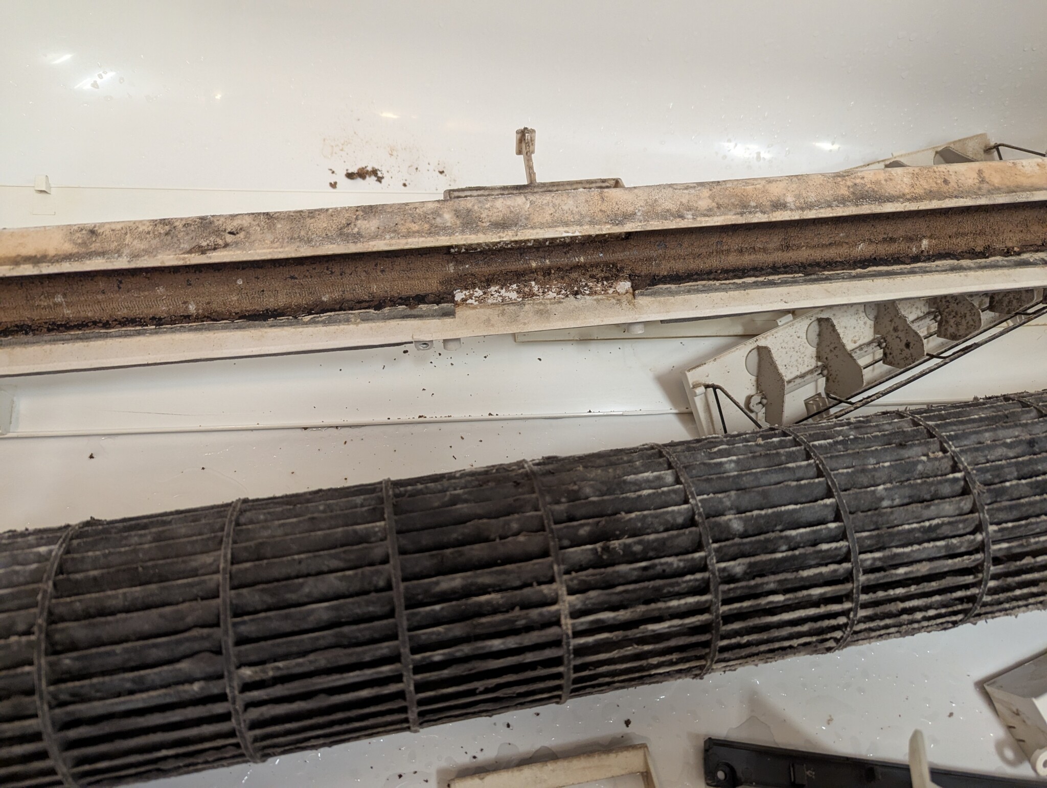

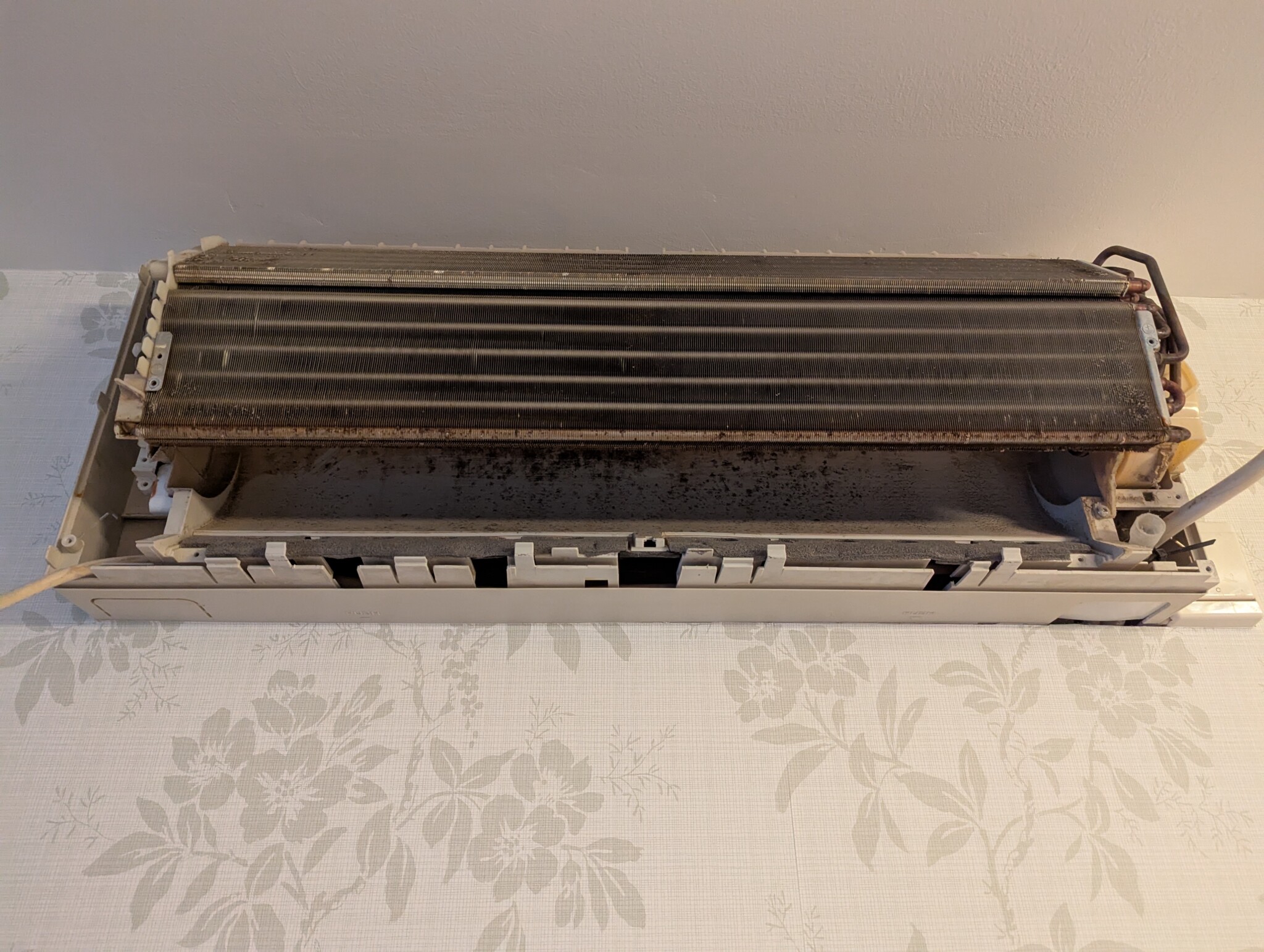

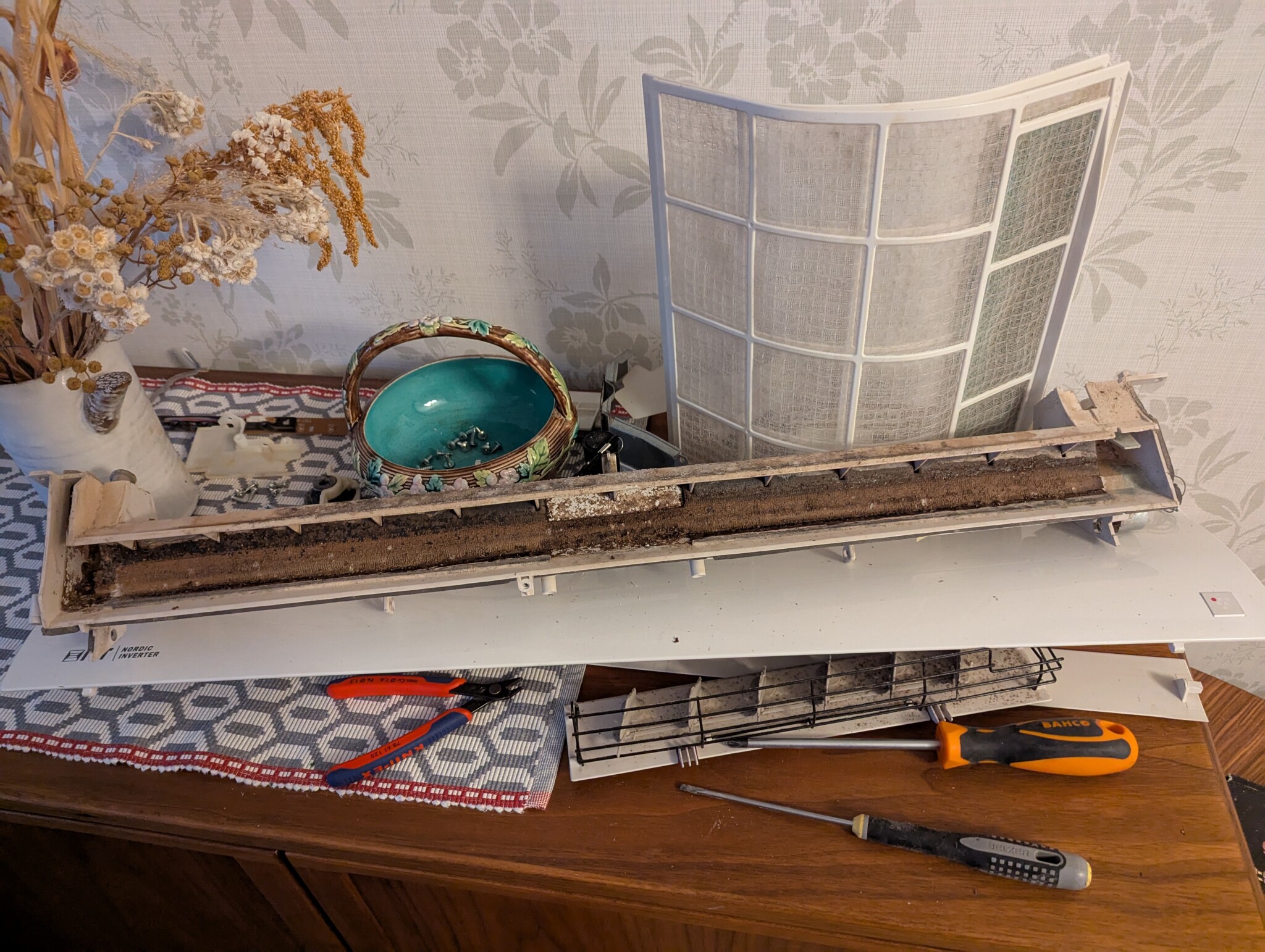

Var varmt...skulle sätta igång luftkonditioneringen...såg att den behövde rengöras och här är vi nu!!! 😳😂🤫
Frun: Men herregud! Vad har hänt?
Jag: Ehum, jag städar...
Frun: Mummel, mummel...
Jag förstår varför folk kan bli sjuka av smutsiga luftkonditioneringar! 🤢🤮

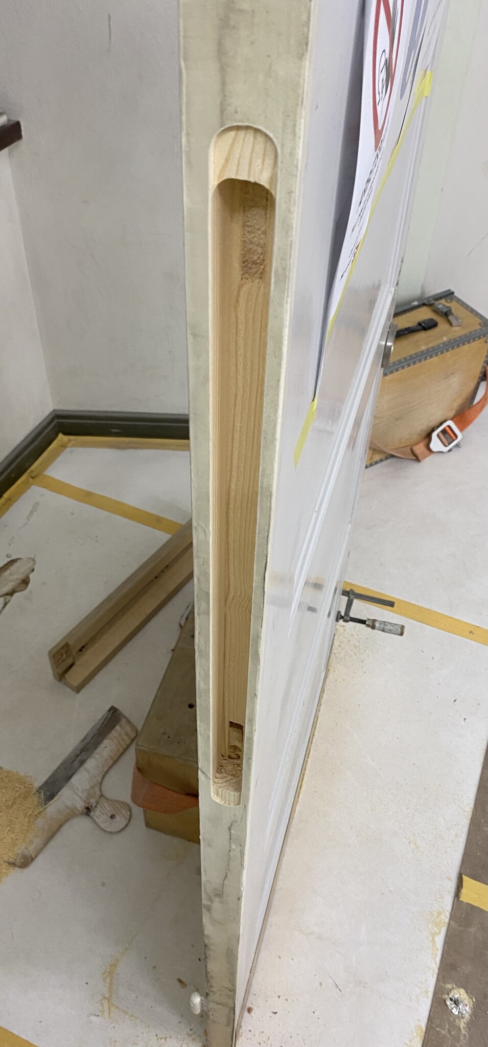

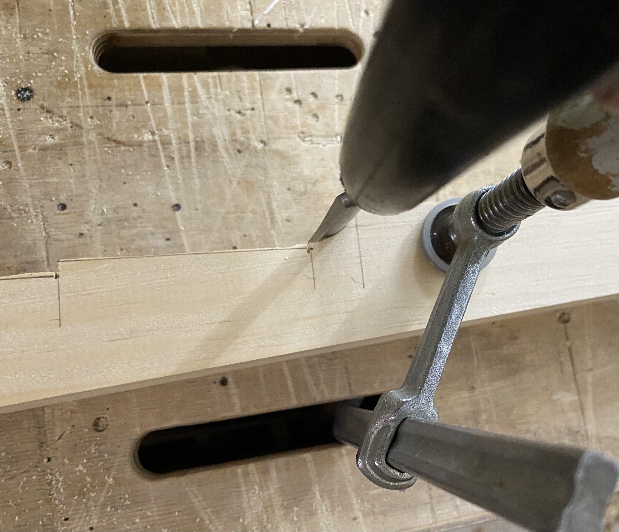

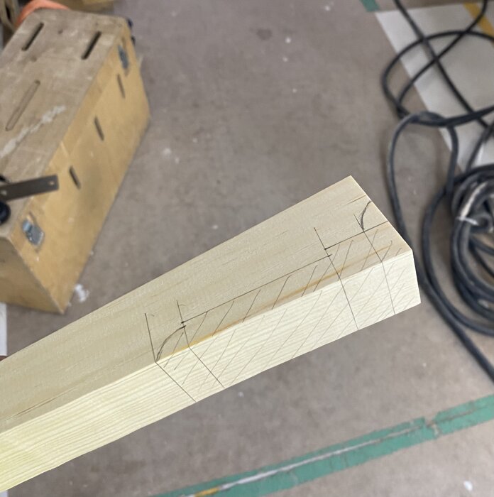

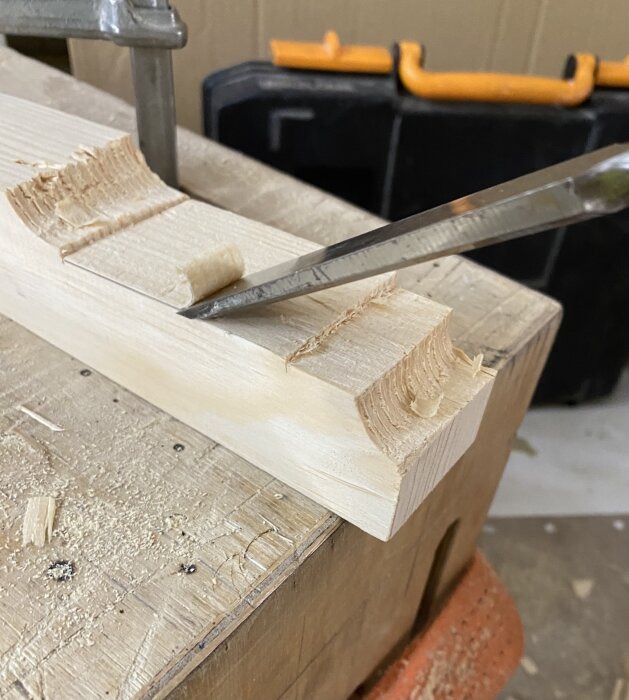

Sågat in lister mot profiler i dag. Dörrar gjorda i en radie någonstans runt sex meter skall förses med automatiker. Automatiker måste sitta rakt enl låsentreprenören.
Började med att mäta upp profilen så gott det går och rita upp på ett ämne. Notera min verktygskista i bakgrunden. Den är gjord för att i nödfall fungera som en låg arbetsbänk. Helt slät utsida med slitsar för tvingar.

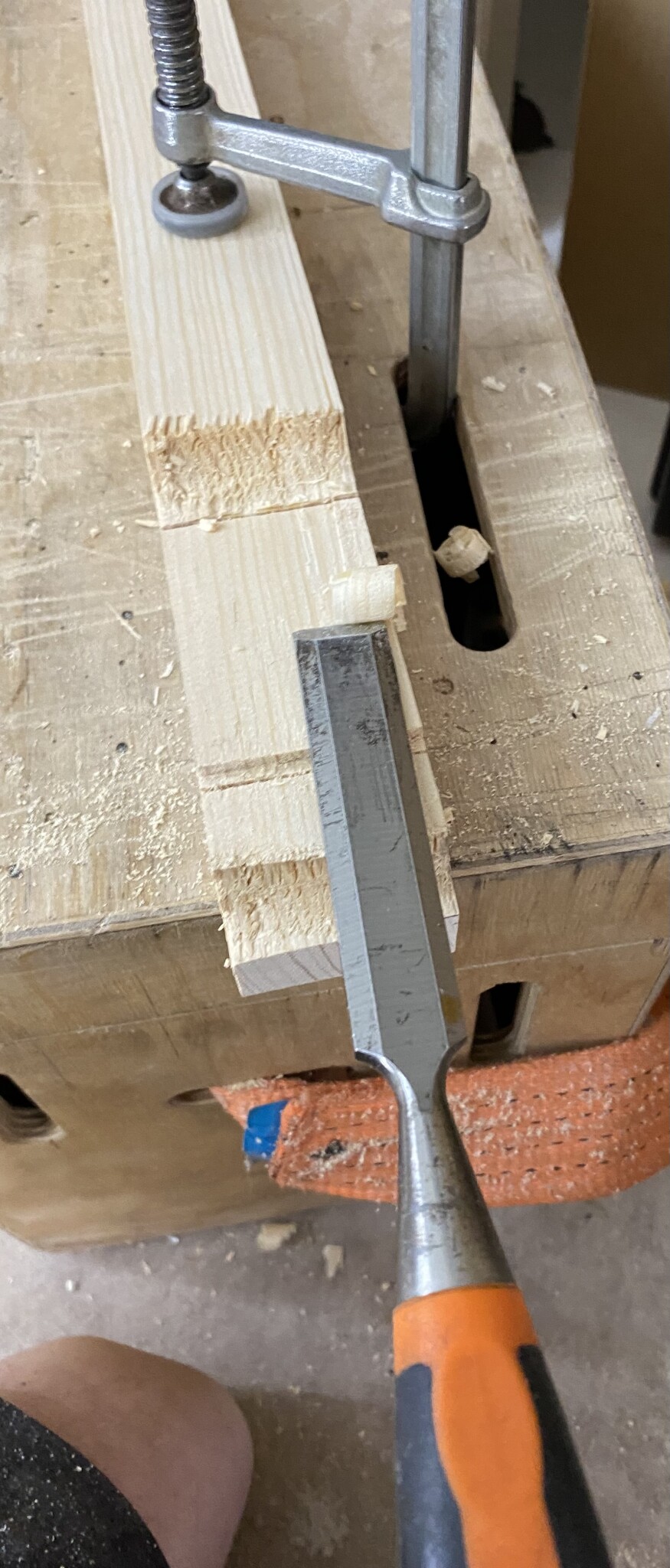

Först har jag sågat ner till markeringen med Japansåg och grovsågat med sticksåg. Sedan huggit ur kälningarna med omvänt slipad skjölp. Då direkt efter streck då sådant inte brukar vara kritiskt.
Rensat efter sticksågen på de flata ytorna någon mm innanför markeringen.

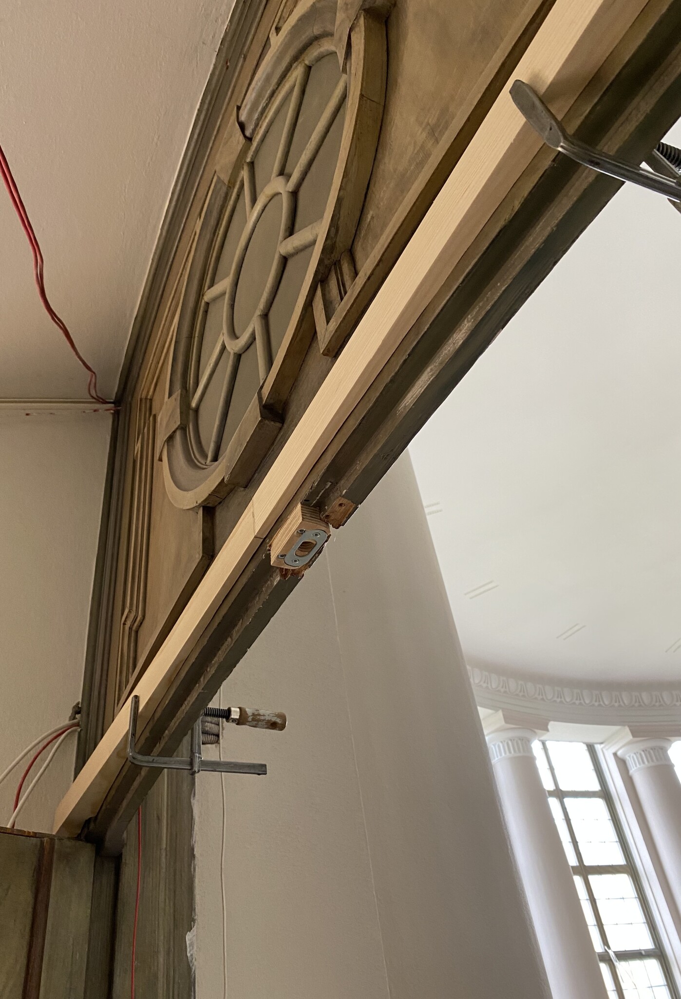

Sedan upp på stegen och kontrollera hur nära jag kommit.
Slutjusterat. Notera att mina stämjärn är inte jänkarslipade. De har konkav slipfas så att det går att hugga rakt.

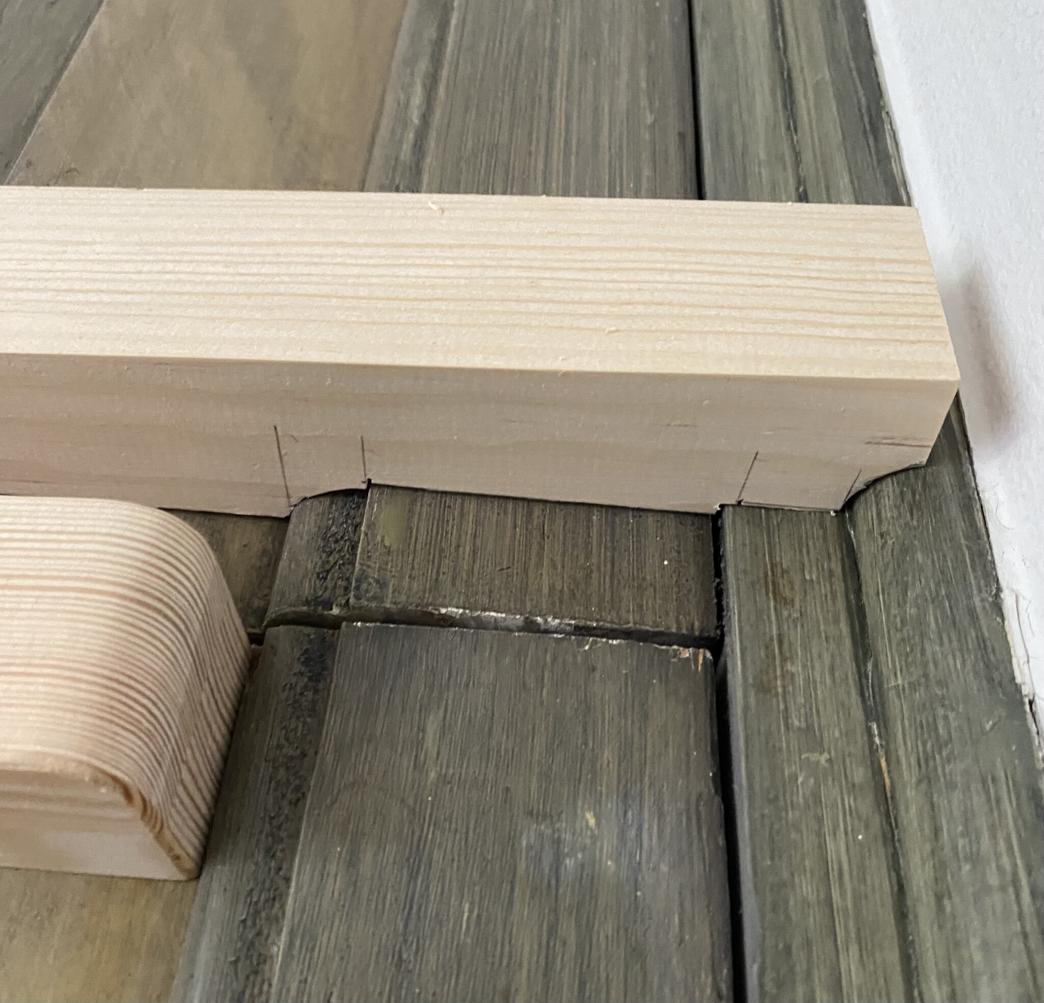

Upprepat fyra gånger för två lister var till två dubbeldörrar som skall få automatiker.
Nu kan man ju undra varför jag inte mallat och gjort grejerna på snick…
Naturligtvis för att det är mer än hundra år gammal inredning. Det ser ut att vara likadant, men vinklar, bredder, profildjup mm skiljer sig för mycket. Ingen list går att byta ut mot någon annan. Miraklet i sammanhanget är att framkanten linjerar perfekt. När de sätter ett plattjärn på 1710x100x8mm utanpå listerna så kommer inte karmöverstycket deformeras alls utan följa exakt samma linje. På plattjärnet, monteringsplattor och automatiker.
Det här är tur på riktigt. Bättre än jag hoppades.

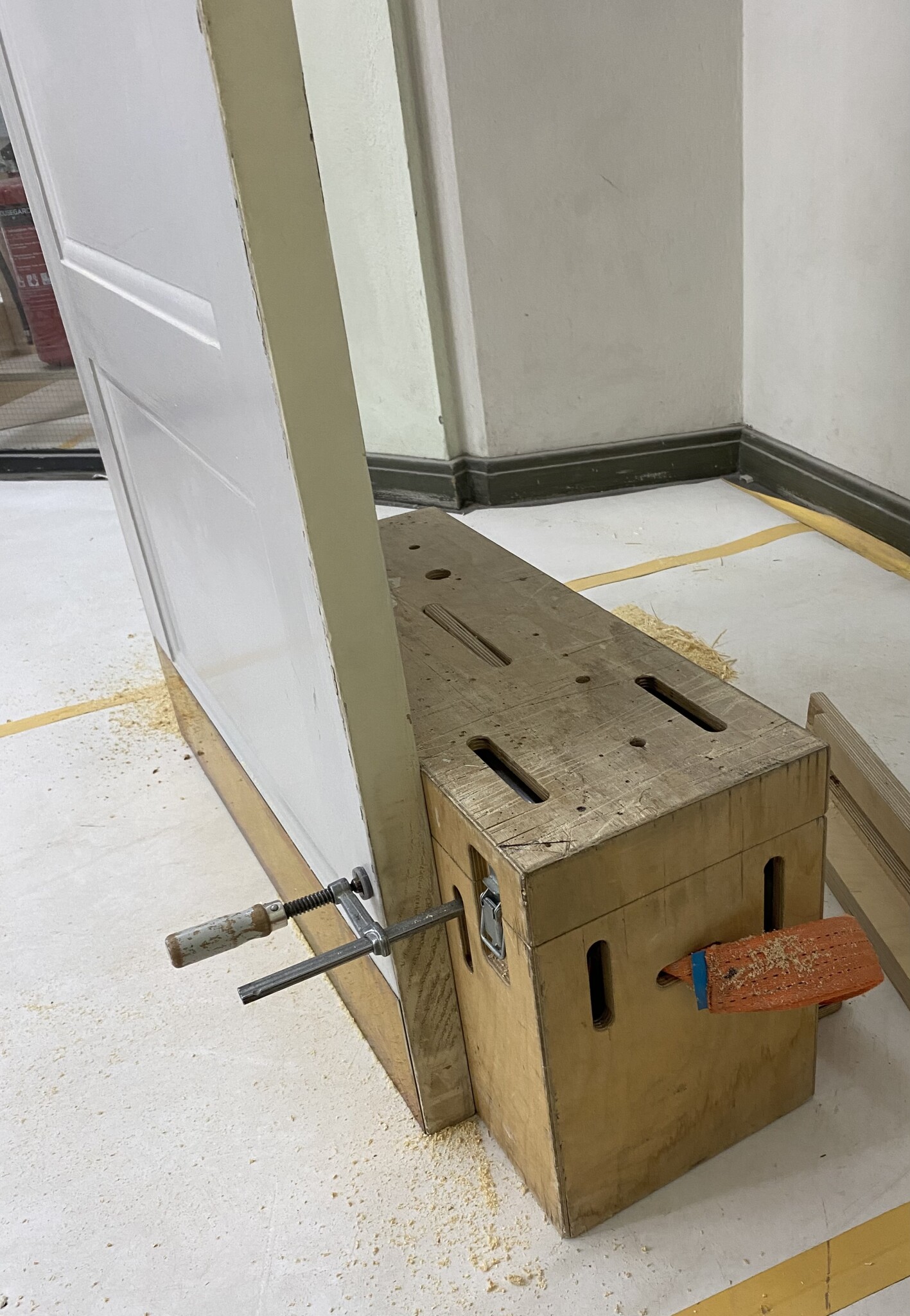

Verktygskistan är användbar till mycket. Kan hålla en dörr t ex.
Så att det går att fälla in beslag på plats.
Var tvungen att bära ut dörren i en hall där det går att städa.
Mvh Findus
