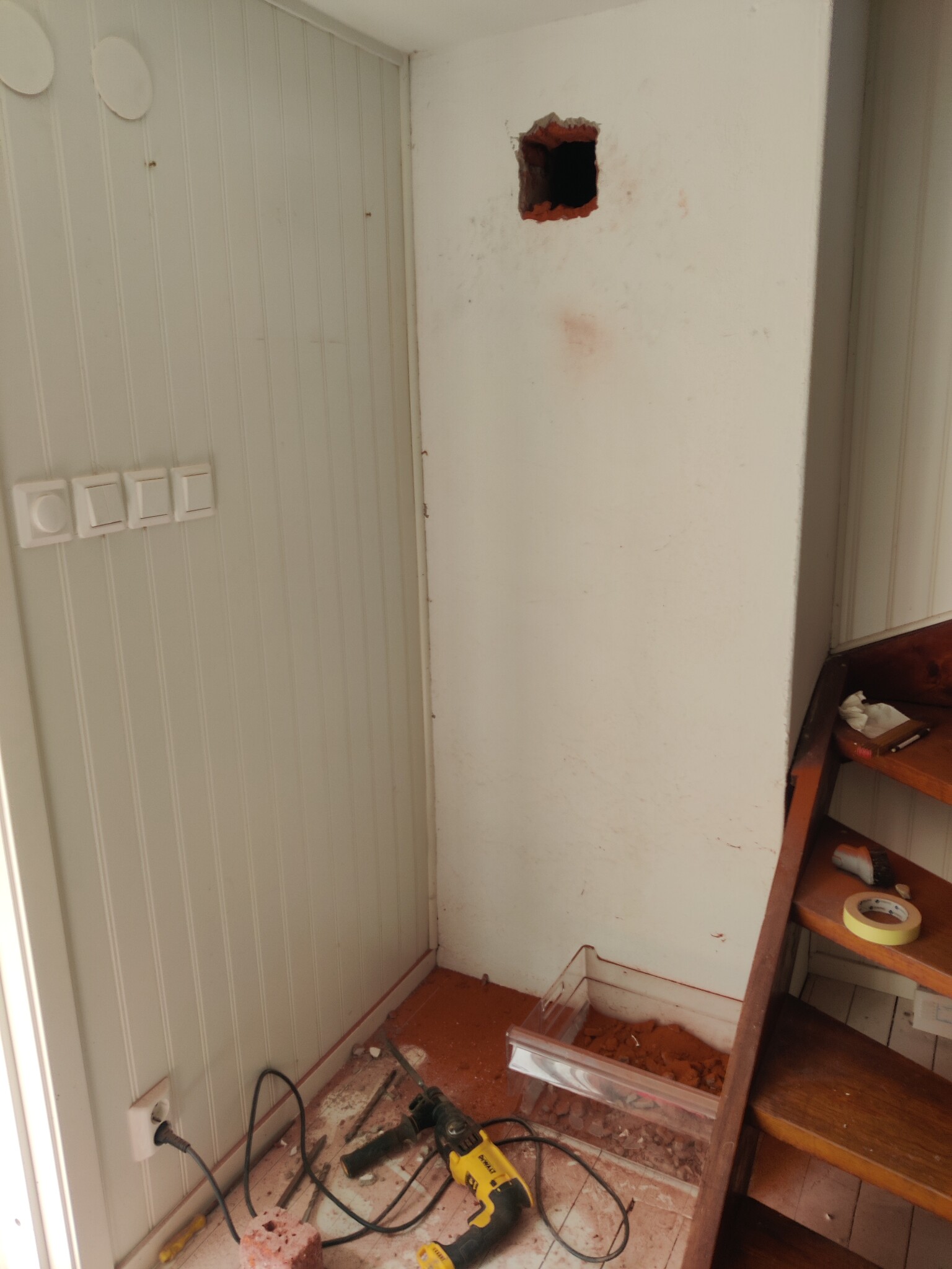

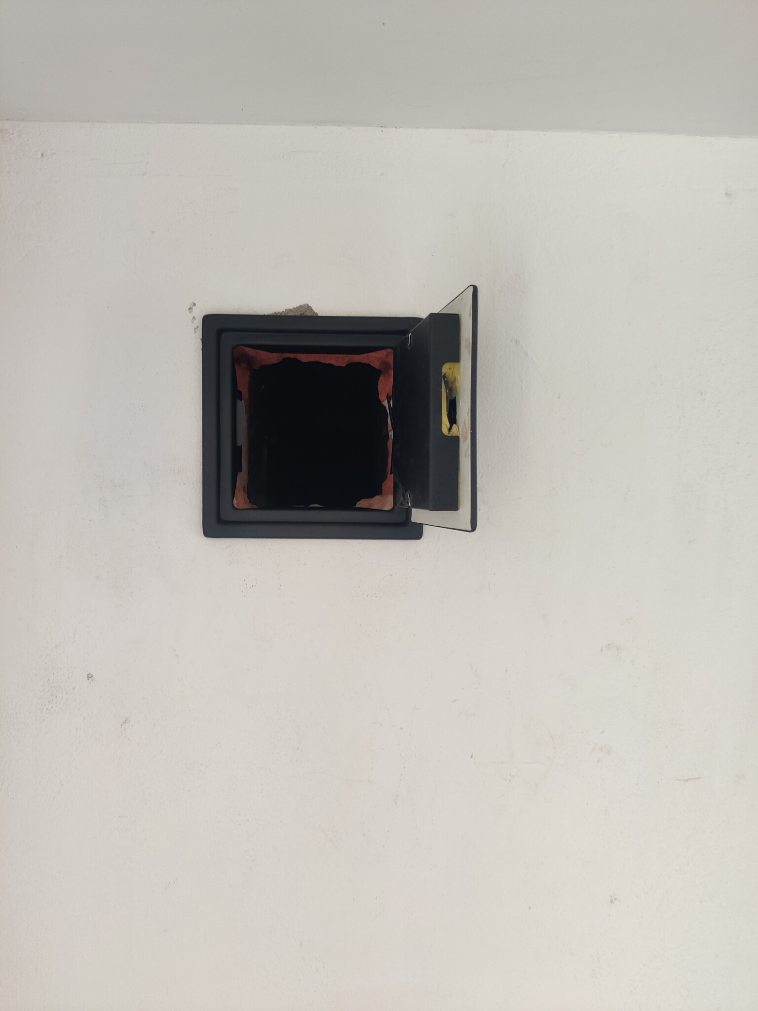

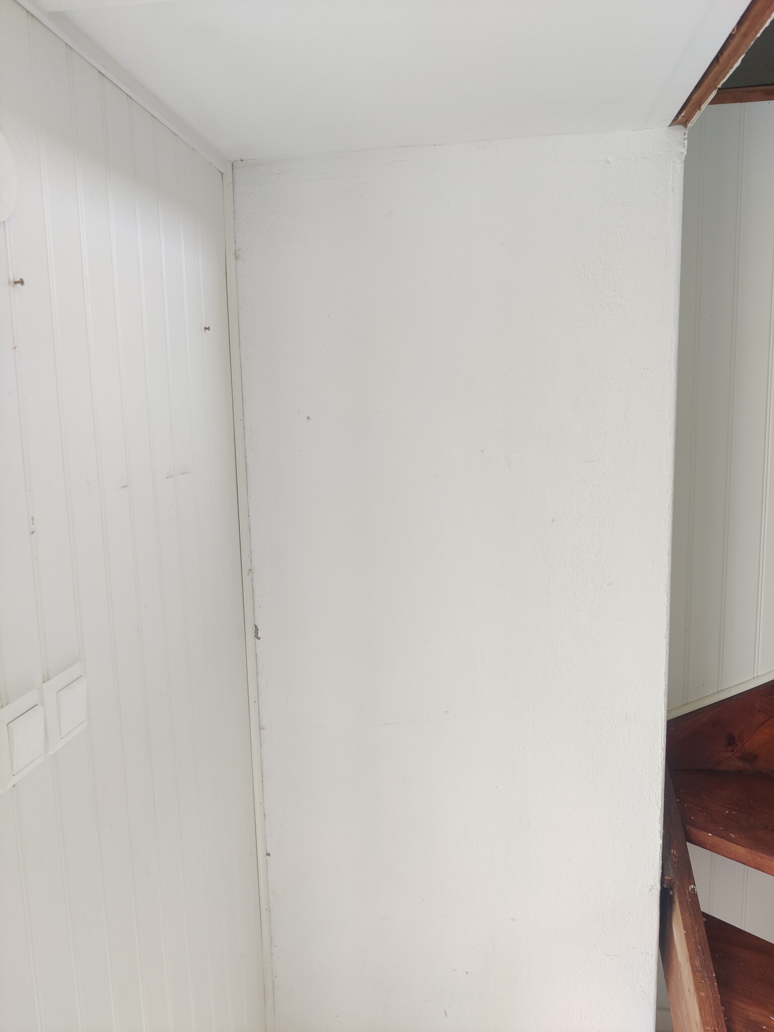

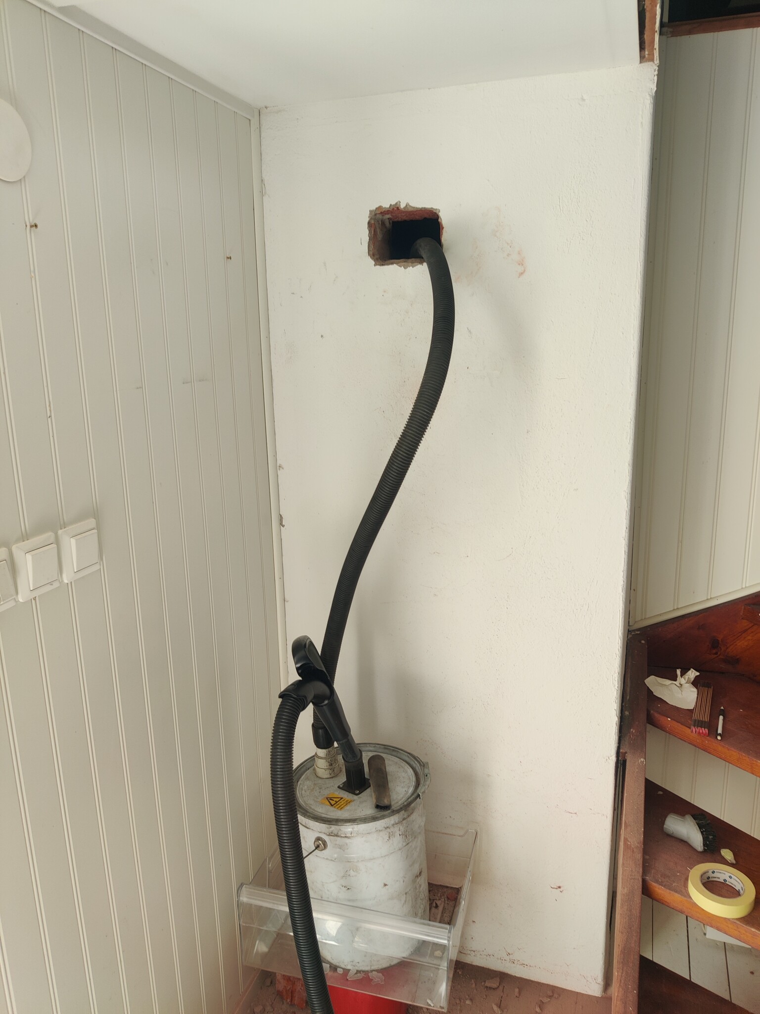

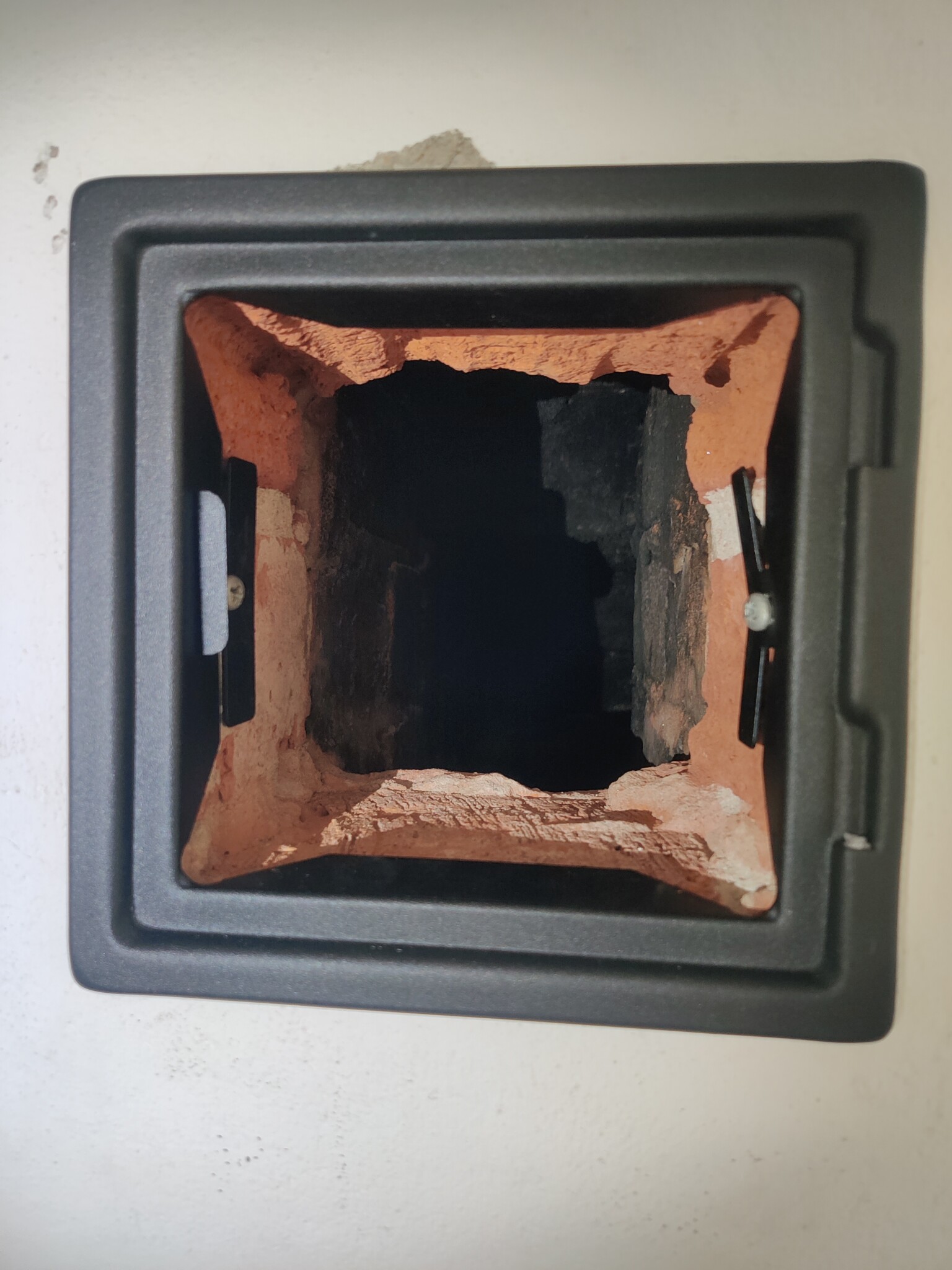

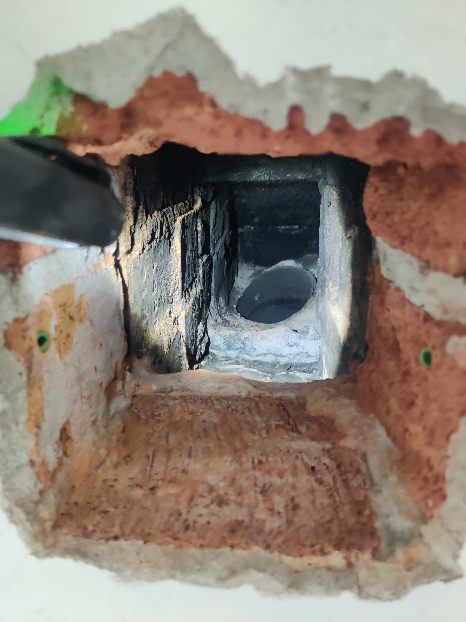

Satte in en sotlucka i fritidshuset annars hotades det med eldningsförbud. Verktyg: främst slagborrmaskin men även tumstock, penna, skruvmejsel, dammsugare och säkert något mer.
Vitt vägghörn i fritidshus, delvis synliga trappsteg av trä.
Dammsugare används vid installation av sotlucka i fritidshus, med en slang riktad mot ett nygjort hål i väggen.
Vägg med hål för sotlucka under installation i fritidshus, med verktyg som slagborrmaskin och dammsugare på golvet.
Närbild av en insida av skorsten där en ny sotlucka har installerats, med tegelväggar och mörk öppning.
Sotlucka installerad i fritidshusets vägg, omgiven av röd tegel och svart ram.
En öppen svart sotlucka installerad i en vit vägg i ett fritidshus.
[bild][bild][bild][bild][bild][bild]
Bra gjort att träffa så rätt på!

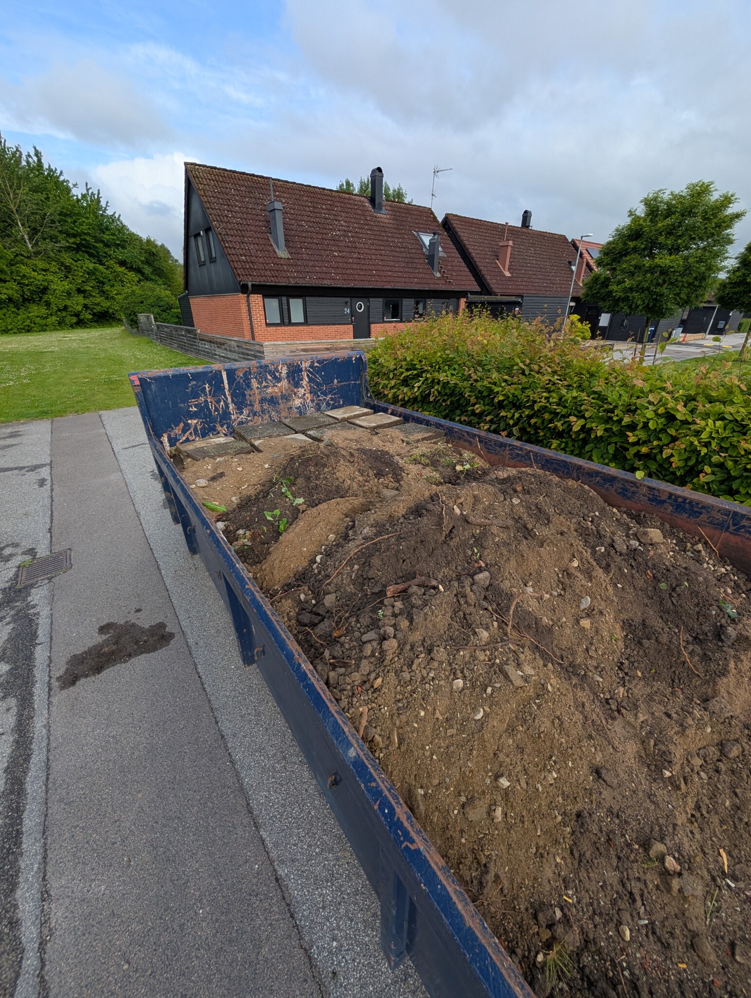

Redskap eller verktyg? Spaden och skottkärran gick varm i helgen i alla fall.
Containern fylld med jord står parkerad vid trottoarkanten framför hus på en lugn gata.
Mätning kan ibland vara halva jobbet, men jag var ganska nervös innan. Första borrhålet blev nästan mitt i där luckan sitter, när jag väl konstaterat att den var rätt gick det enkelt att måtta ut resten.

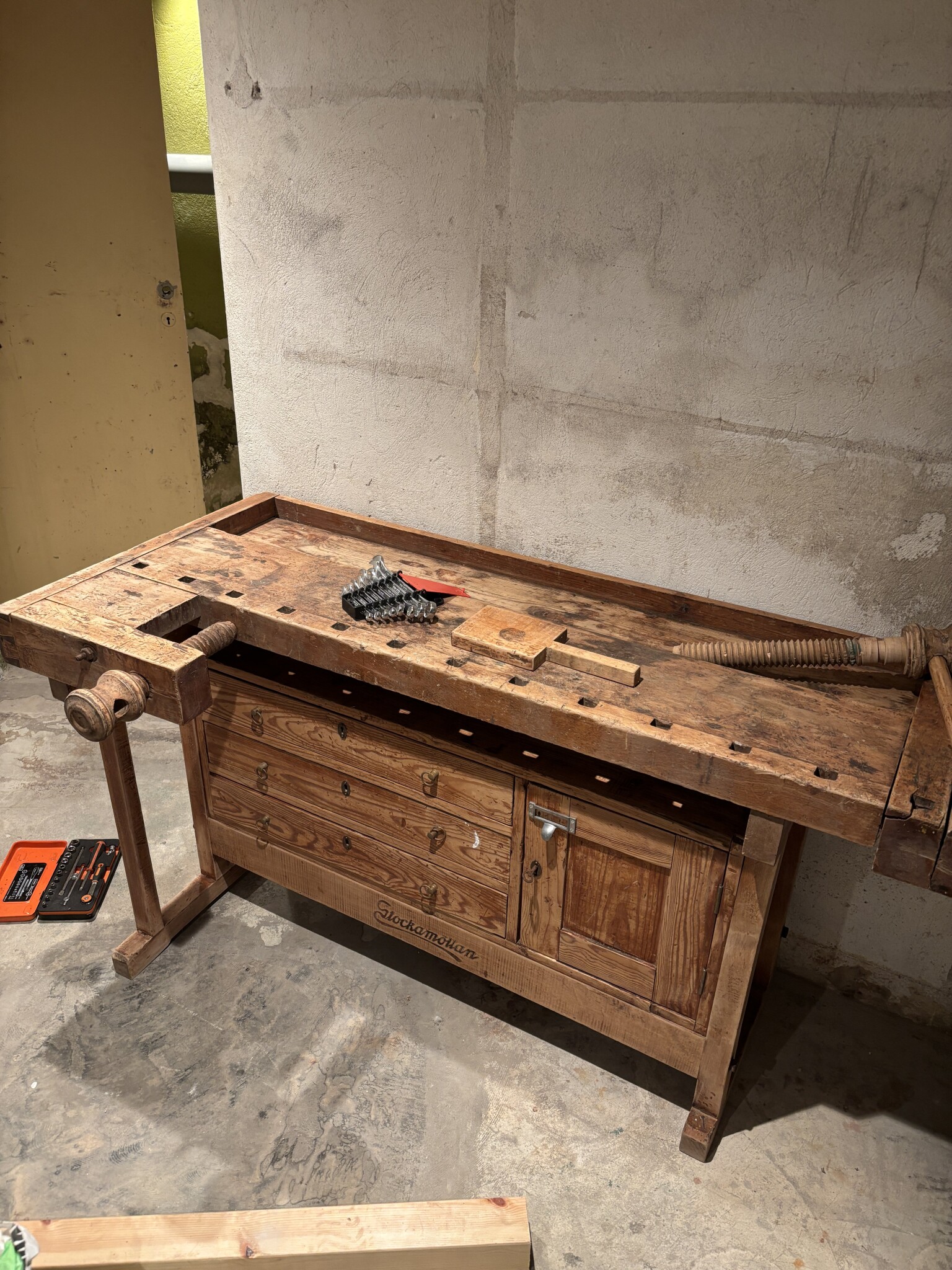

Skruvat ihop min gamla stockamölla som inte sett ljus sedan jag var 9år och hade den som skrivbord. (Den kommer dock fortfarande inte se solljus eftersom vi inte har fönster i källaren men men)
Men nu funkar inte ena skruven, nån som har tipps på hur man skär nya gängor i trät?
Är den gängpaj? Annars brukar det gå att smörja upp gängorna. Talg är det klassiska. Men paraffin brukar gå fint det med
Om det är högra skruven så brukar det sitta en bricka i trä som gängorna arbetar mot och som du når från undersidan. Den ska vara dimensionerad att gå sönder innan gängorna gör det.

U
Nope inte gängpaj mer än några små flisor på vissa små ställen. Utan det är bara att den känns otroligt trög, gnisslar och till slut inte går längre
Japp den högra, brickan är borta så man får manuellt dra ut backen när man skruvat ut skruven. Även om jag tar bort rörliga backen helt och bara försöker med skruven så tar det stopp eller 1-2 varv.
Kollade gammalt foto och högra skruven satt inte monterad heller när jag hade bänken som liten

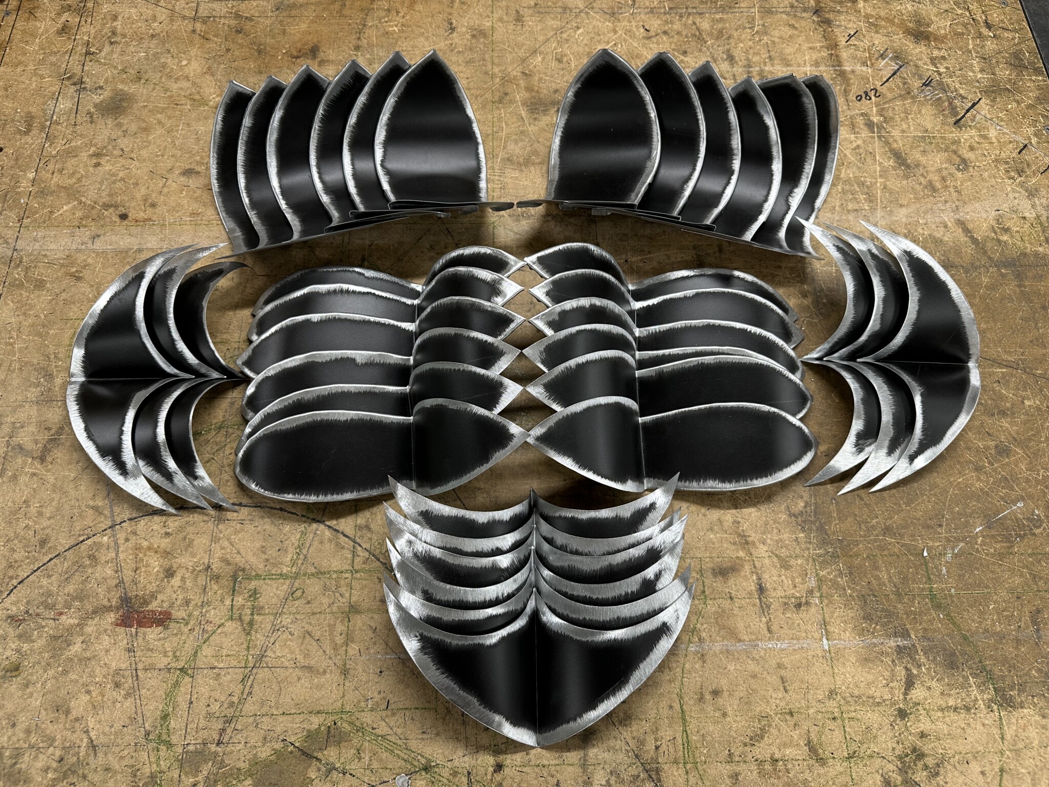

Fortsättning med de delarna som slutade som släta bitar, men nu modifierade och nu är det väl ändå glasklart vad som är i görningen. Verktyg nu för ändamålen är kantvik, rundstång och höger/vänsterhand samt kameran på mobin förstås.
Svartmetallkomponenter formade med kantvik och rundstång på en träyta, ordnade i symmetriskt mönster.

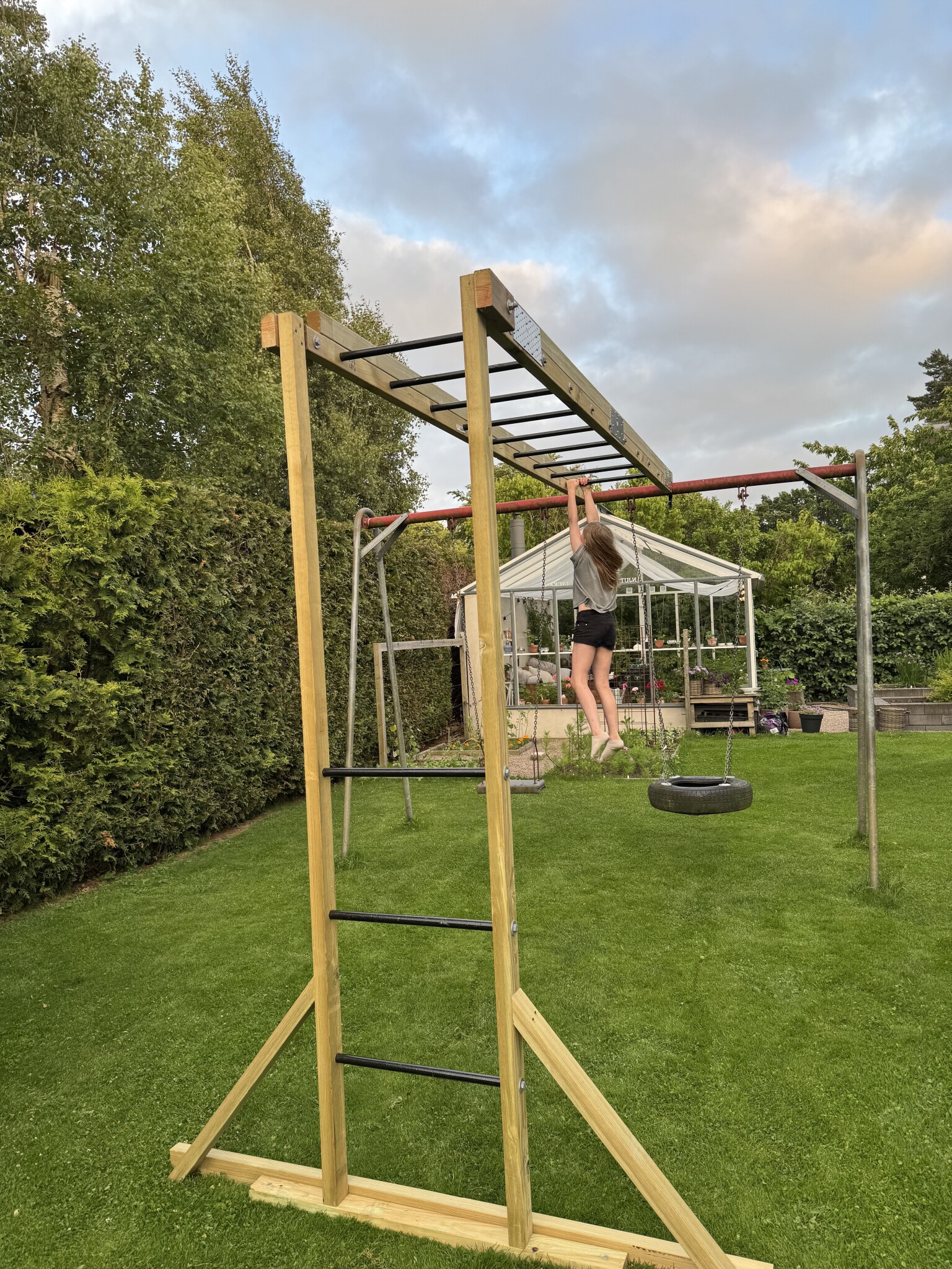

Stabiliserat ställningen idag.
Satte ytterligare en 45*70 ovanpå den gamla. Limmat, skruvat och sedan 3 hålplattor.
Satte den övre regeln så att den sticker ut över kroken. Därmed löstes även problemet med svajet i krokarna.
Avslutade med att bredda basen lite och satte strävor för ökad stabilitet.
Nu känns den väldigt stabil, däremot fick jag begära hjälp med att lyfta upp den på grund av viktökningen.
Nu är den svaga punkten leden till stödbenen. Får se om jag bygger om där. På grund av den ökade vikten så känns den lite förligare att få över sig vid ett haveri.
