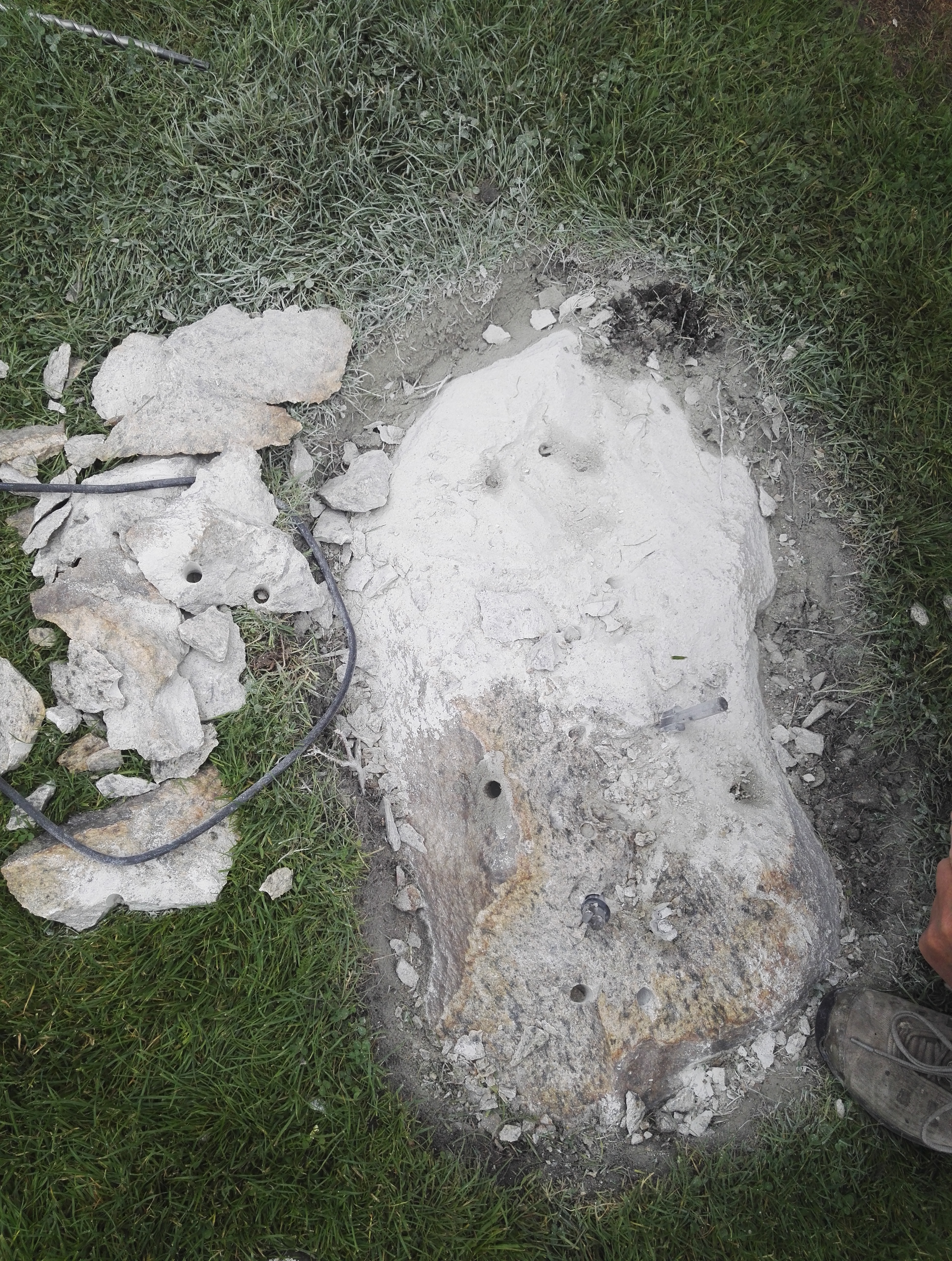

Uppdatering.. borrade från sidan, men nästa alla gånger blev det mindre sten bitar som lossade..antingen är stenen i svår att knacka bort.. eller gör man helt fel.. hade önskat stora block skulle försvinna. Men stenen va smalare upptill sedan bredde den utsig enbit nertill. Kanske därför det mest lossa små delar
Fick ner den den 15 cm under gräset. Så nu ligger det jord i hålan och så få vi se om gräset börja växa. Är en hel del sten kvar som ser lite annorlunda ut. Blir dom lika svåra så få dom allt ligga kvar..dom andra stenarna ligger mycket högre upp så kanske spricker dom enklare
