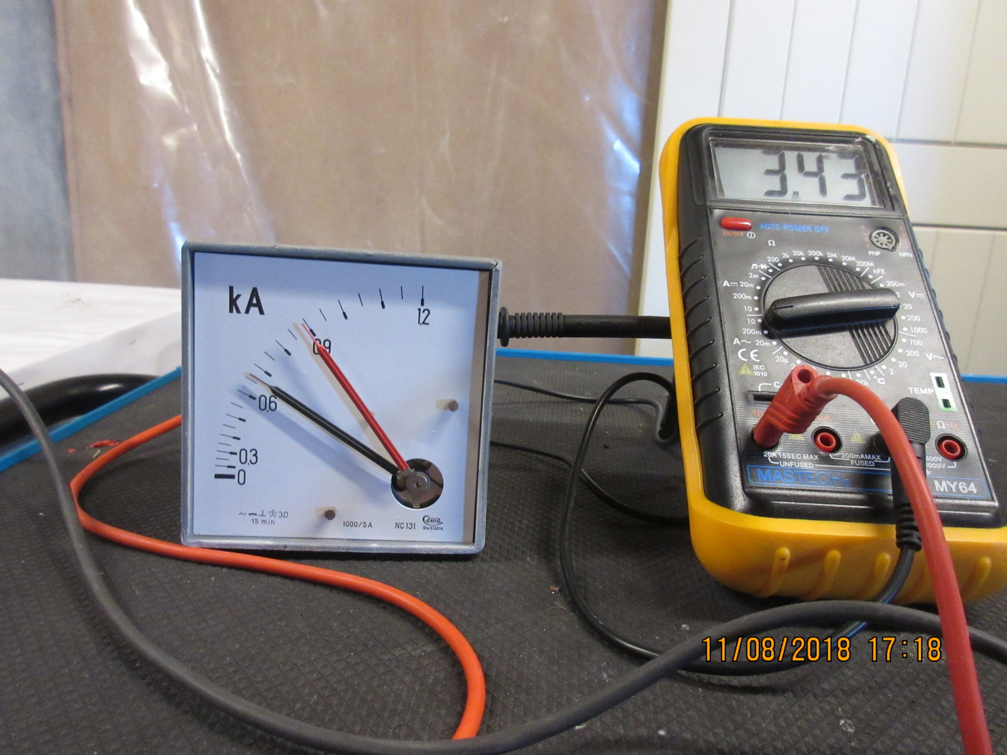

Nej jag har inte strömtrafon tyvärr. Jag hittade den på skroten när jag sålde överblivna Cu-rör och skrotnissen var så vänlig och hjälpte till att skruva ut den från en manövertavla med okänd funktion. Jag fick en Voltmeter till. Tyvärr saknas täckglasen.
Jag tolkar alla svar nu att det är ett bimetallverk (fungerar väl både med ac och dc?) med 15 min svarstid. Då kan jag ju rigga en provkrets med bilbatteri, H4-lampa, multimeter och instrumentet. Kul!
Testa du med likström det bör gå fint även om märkningen med växelströmssymbolen finns där. Nästa symbol är just bimetallverk så de andra vridjärn eller vridspole bör det inte vara. Sen följer vertikalt montage, provspänning 2 kV och klass 3% noggrannhet som även pekar mot bimetalltypen.
Och i princip kan du ju testa med växelström utan några konstgrepp bara lägga i serie med last på några hundra watt i vanliga uttaget.

och ett bimetallverk som driver den röda visaren, med medelvärdesvisning.
Men borde den röda inte stå på 0 då efter all stillestånd?
Nej den är släpvisare för maxregistrering av femtonminutersmedel som hela instrumentet dvs svarta visaren ger. Du får nolla den manuellt via vredet som verkar gått hädan ihop med glaset. Nu går det ju fint att dra direkt i den röda då utan glas.
Kommer du göra tester prova både lik och växel vore intressant att se om det skiljer, det borde det knappast.
Nu har jag testat. Seriekoppling av instrumentet, en multimeter och en last (varmluftspistol). Alltså ingen strömtrafo utan direktkoppling. Multimetern visar 3.4 A, instrumentet 0,67 kA. Detta stöder antagandet att 5 A genom instrumentet visas som 1000 A. Oberoende av extern strömtrafo.
Och visaren reagerar rätt långsamt, det tog mer än 10 minuter att få ett stabilt värde. Den röda visaren är en släpvisare, drivs av den svarta.
Gåtan är löst, tack för hjälpen. Ammeter och multimeter kopplade till last, visar 0.67 kA respektive 3.4 A.
Panelen och Gud må förlåta åsidosättandet av säkerhetsåtgärder. Det fanns inga barn eller oskyldiga kvinnor i närheten. Ibland måste man riskera något för vetenskapen, ungefär som Marie Curie.

Epilog.
I den beskrivna mätkretsen lät jag nu strömmen passera genom hålet i en strömtransformator TR 3025-S som tydligen ofta används i effektvakter. Trafons utgång anslöt jag till en annan multimeter som ställdes in på ac-ampere. Den antas ha en mycket låg intern impedans. Den uppmätta strömmen vid 3.4 A primärström var 0.0 A (0.1 A upplösning). Däremot alstrade trafon en spänning på 4.4 V ac vid samma primärström.
Min slutsats är att strömtransformatorn snarare har en utgångsspänning som mätsignal.

Det är just en sån typ som nämndes tidigare kring farlig spänning vid öppen sekundär. Nu har du själv konstaterat att de är ofarliga och även drivna upp i mättning inte ger mer än tidigare nämnda 10-tals volt. Och i ditt fall med omsättning 300 får du inte mer än runt 10 mA så inte konstigt att du inte mätte ström med ditt instruments data. Så det är inget annat än ström du ska mäta även för de små strömtrafona och ska det bli vettigt inte med större börda än enstaka VA.

Just i TS fall med bimetallverk och 5 A är det en direkt mätning av strömmens värmeverkan, men givetvis kan man tala om en spänning där också men inte mätt av ett mer högimpedivt mätverk.
