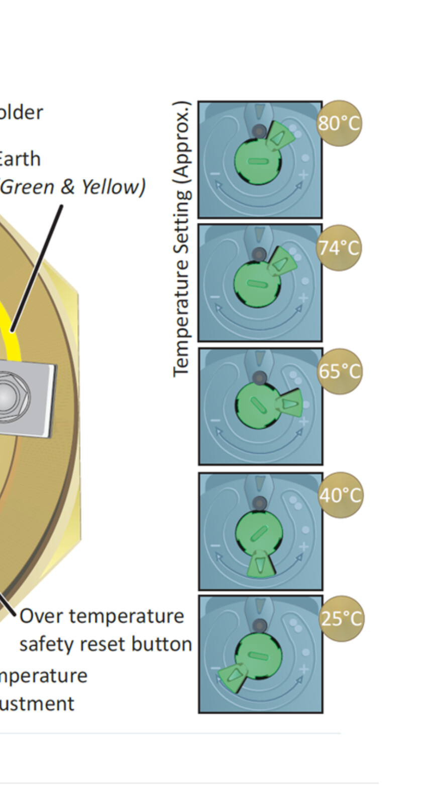

Hej , min varmvattenberedare har en termostat som heter Thermowatt T85 , på den finns det en skala för inställningar
av temperatur , den går att vrida från minus till plus och sedan är det en markering med en prick , och sedan en
markering med två prickar ? Är det någon ute i landet som vet vad prickarna står för ?
Har letat ute på nätet men inte fått tag i nån info om detta .
Mycket tacksam för svar på detta. / Sune
Den här?
Termostatdiagram som visar inställningar för temperaturjustering mellan 25°C och 80°C.
Perfekt 👍 , Tack så hemskt mycket.
