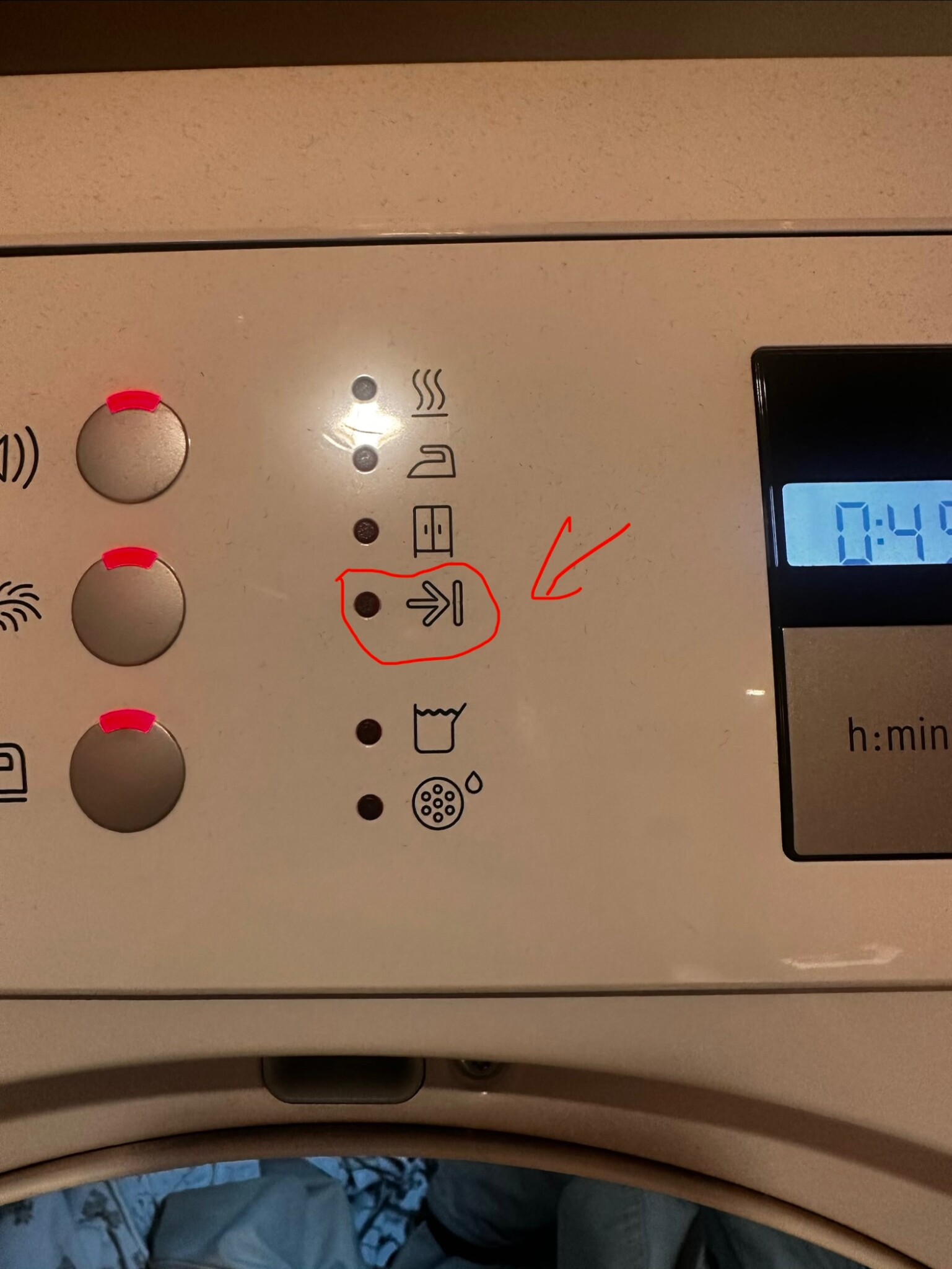

Modell:
Bosch Maxx 7 WTV74100DN​
Jag kör ett snabb-program men torktumlaren avslutar programmet efter ett par minuter innan tvätten är torr. Jag har tömt filter och vattentanken.
Symbolen hänvisas inte till i manualen och jag hittar inget om det på internet.
Någon som stött på samma?
  • Tvättmaskin med kontrollpanel och symboler, inklusive en rödmarkerad pil som pekar nedåt, samt digital display som visar 0:41.
På våran diskmaskin betyder den symbolen att programmet är klart!
returen och 1 till
Är det inte den som visar att programmet är slut?

Okej det är bra att veta.. då är problemet att den stannar den i förtid för någon anledning 🤔
Kondensorn behöver kanske rengöras eller så behöver fuktsensorn rengöring.
