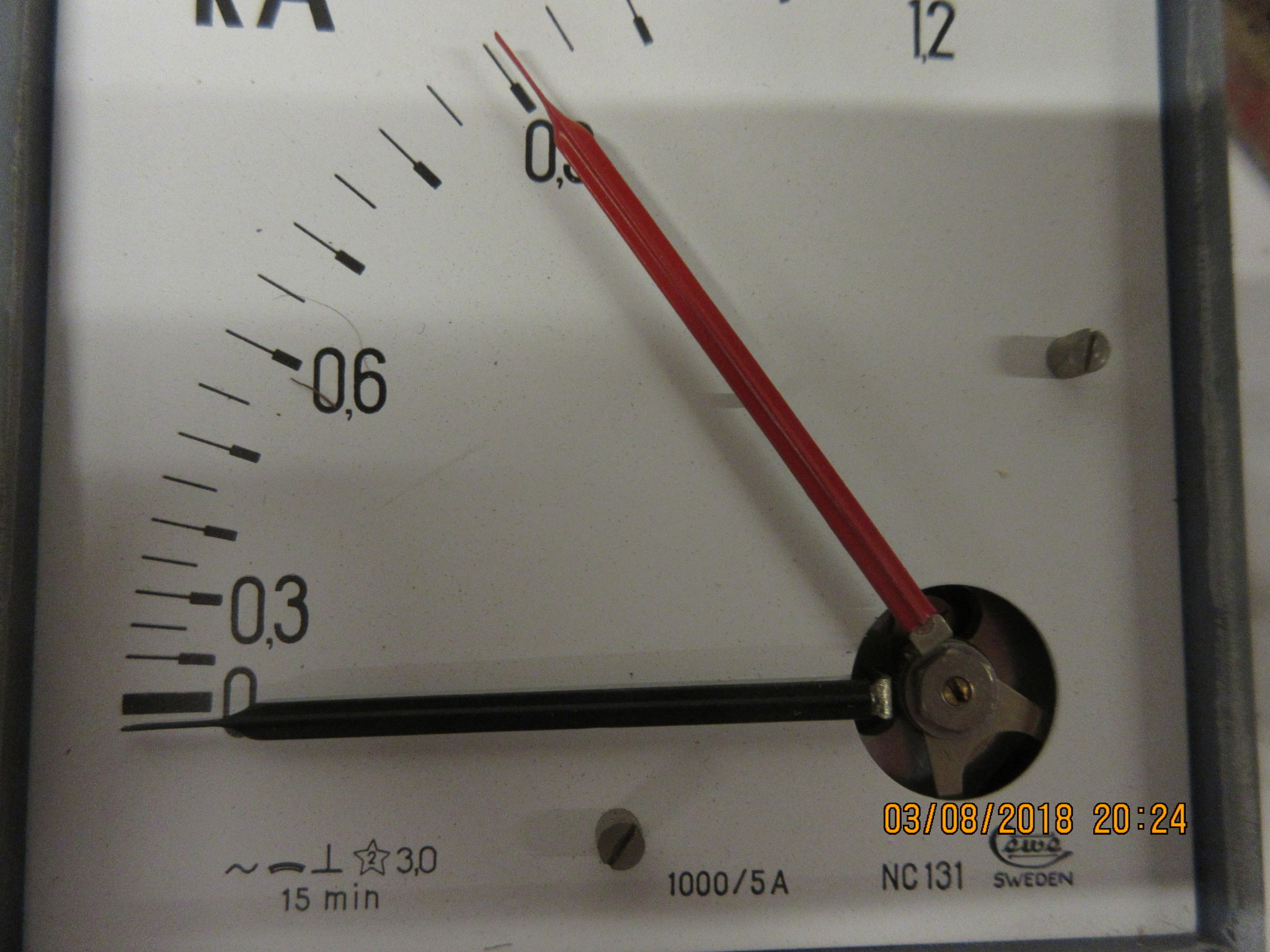

jag kom över denna analoga amperemeter. Hur tolkar man faktorerna längst ned? Instrumentet ansluts med två poler till en strömspole runt den ledare som man vill mäta. Analog amperemeter med röd visare, skalfaktorer och datumstämpel, ej i bruk.
När det går 1000A i det spolen sitter runt ger den 5A till instrumentet.
Tack, men då måste det ju finnas uppgifter om spolens omsättning.
Omsättningen ska vara 1000 till 5.

Det instrumentet kommer att visa "fullt utslag" när det får 5A.
Om siffrorna skall stämma med skalan som sitter där nu blir det 1000/5 i strömtransformatoromsättning.
Om Du vill mäta något mindre än just 1000A, så brukar det vara byggt för att öppna instrumentet och byta skala.
En ny brukar kunna fixas med laserskrivaren!
5A som "instrumentström" är den vanligaste standarden.
Strömtransformatorer från "alla möjliga strömstyrkor" till 5 A är standardprodukter.
OBS
En strömtransformator som har en ledare genom hålet, där det går ström, MÅSTE vara endera ansluten (med två trådar) till ett instrument typ detta, eller kortsluten! (De två polerna byglas till varandra) - annars riskerar strömtransformatorn att gå sönder.

Men om strömtransformatorn har omsättning 1000/5 ger den ju 5 A vid 1000 A i primärledaren. Men instrumentet visar 1.2 kA (full utslag).
Men nu vet jag att instrumentet reagerar på ström och inte på spänning från en strömshunt. Jag får testa lite. Tack.
Om Instrumentet får 5,0 A pekar det nog på siffran 1,0 kA.
Men nålen pekar egentligen i den vinkeln, och har ingen aning om vilken siffra Du ritat utanför spetsen!
Genom att ändra skalan anpassar Du instrumentet till den strömstyrka Du har behov av att mäta, och därmed vald strömtransformator.
Instrumentet är helt enkelt ett visarinstrument med 5 A fullt skalutslag.
(Den röda nålen är förresten ett minne för "all time high" - med manuell återställning).

Soltorp, jag är kanske lite trög men du skriver:
samt:
Men fullt skalutslag är ju 1.2 kA och inte 1,0 kA.
Vad är det som gäller?
Det är ju inte så att det hela slutar fungera vid 1000A utan mätaren och spolen klarar lite "överström" så vid 1200A visar den just 1200A
samt:
Läs själv: http://www.ceweinstrument.se/files/6614/2114/2580/Panelinstrument_Catalogue_A0132e-7_low3.pdf
Sid 7.
Här framgår bla att max visning är +20% av nominellt fullt skalutslag, dvs 1200A för ett instrument med nominellt max 1000A.
Det är inte ovanligt att mätnoggrannheten anges upp till max den nominella strömmen, däröver mer indikerande än väl mätande...
