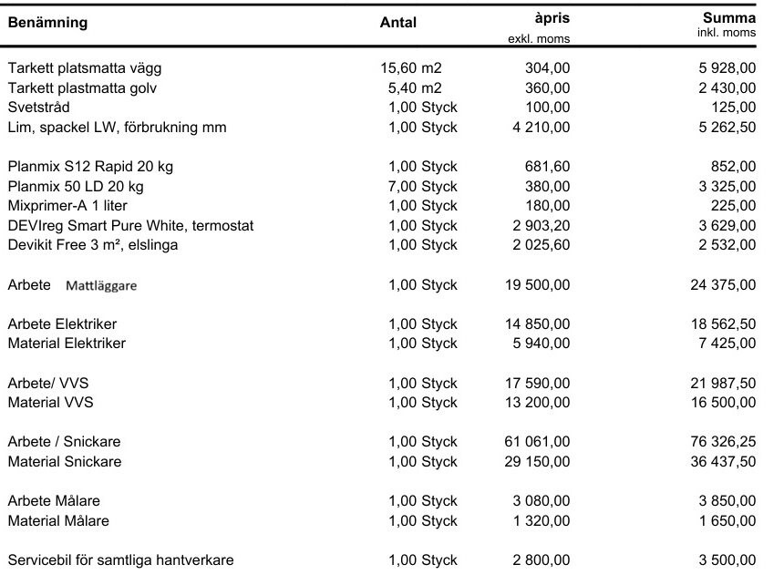

Jag har ett badrum som är knappt 4 kvm stort. Badrummet är i behov av renovering och jag har tagit in ett par offerter för detta jobb. Jag har inte tänkt att göra något själv utan vill ah hjälp med allt från rivning av befintligt till färdigställande av nytt. Badrummet är kaklat på golv och väggar och har vattenburen golvvärme.
I nya badrummet vill jag ha våtrumsmatta på golv och väggar samt byta ut den befintliga vattenburna golvvärmen till elslingor. Jag har även bett de räkna på att sätta in spottar i taket. I övrigt inga förändringar. Allt ska stå på samma ställe som det står idag. Jag har hittills fått två offerter från olika firmor och jag förvånas över höga priser i båda dessa. Jag skulle vara tacksam för lite inputs från er som har erfarenhet om priserna ser rimliga ut eller om de är i överkant. Den ena offerten framgår inte om det är före eller efter ROT-avdrag så jag väntar på svar där. Den andra offerten är priser efter ROT-avdrag och den ser ut så här:
(Det är framförallt arbetskostnaden för snickare som jag förvånas över)

Snickaren har räknat med att jobba 109 timmar, om de tar genomsnittspriset 700 kr per timma ink moms. Det är väldigt mycket. I vårt exempel för att renovera ett 10 kvm stort badrum är snickarens jobb uppskattat till 40 timmar. Så fråga vad snickaren ska göra på de här 109 timmarna.

Har väl inte så mycket att säga om priserna men offerter som ser ut som en faktura på löpande räkning får mig att reagera.
Det leder ofta till diskussion om allt material verkligen gått åt..
Skärpning alla byggföretag! Beskriv arbetet i detalj istället och skippa alla poster med spackelburk osv.
Lämna totalpris på hela entreprenaden och en rad med arbetskostnad ( kan sträcka mig till pris vid godkänt ROT-avdrag)
Till oss som är kunder är det bäst att skriva ett utförligt förfrågningsunderlag så man får svar på samma fråga och mycket lättare att bedöma offerter.

Priserna i offerten är efter ROT avdrag så då blir det ännu fler timmar om man slår ut det enligt genomsnittspriset 700 kr per timma, ca 155 timmar om jag inte räknar fel.Marlen Eskilsson skrev:

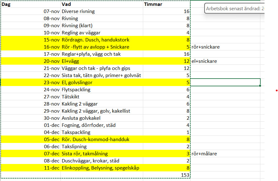

Jag lät renovera ett 4m2 stort badrum för några år sen och eftersom jag jobbade hemma loggade jag tiderna och avrundade generöst uppåt. Medelstor firma med svenskar som jobbade som verkade ha koll på läget. Utöver nedanstående säkert lite inköpsarbete och koordinering. Summa 153hS Smedjebackens skrev:Jag har ett badrum som är knappt 4 kvm stort. Badrummet är i behov av renovering och jag har tagit in ett par offerter för detta jobb. Jag har inte tänkt att göra något själv utan vill ah hjälp med allt från rivning av befintligt till färdigställande av nytt. Badrummet är kaklat på golv och väggar och har vattenburen golvvärme.

Var det snickaren som kaklade och flytspacklade, eller en särskild plattsättare?
