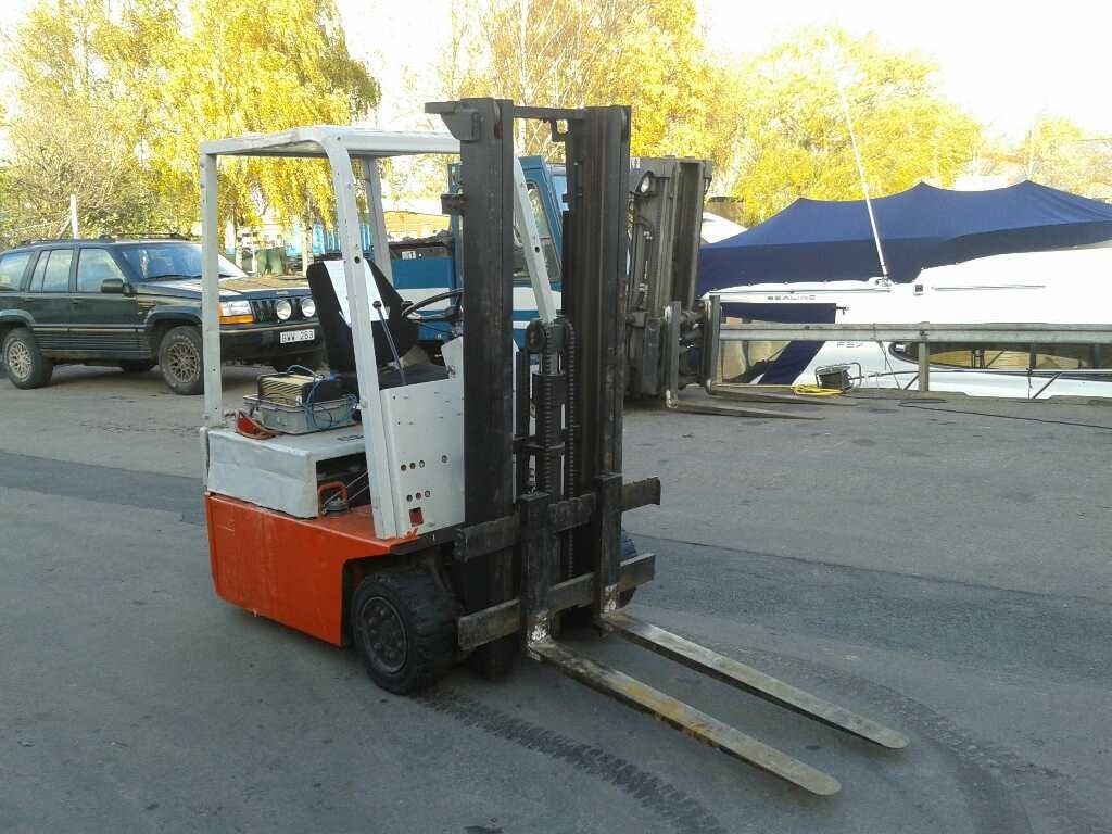

Plötsligt fick jag ett bra erbjudande från en firma när jag stod där och snackade truckar, så nu har man utökat maskinparken med en gammal truck också.
Ja ja, jag vet alla varningar om att köra fast och så vidare. Återkommer med bilder när jag grävt ner mig i gruset, alternativt på bild när jag lastar pall för glatta livet och allt går bra.
Tack för alla råd och tips.

Är gruset djupt o trucken vill fastna , kanske du kan lägga ut plywoodskivor och åka lite försiktigt på.

Alltid kul med grejer men det är fel verktyg för ändamålet skulle jag säga.
Har du ens provat att köra den på lite löst grus?
D09
Marken måste vara rejält packad och jämn annars blir det snabbt olustigt.
Testade o köra lite med jobbets utomhustruck på en grusyta och det var ingen höjdare.
Kolla vad det skulle kosta att asfaltera en remsa eller om ni kan lossa på ev asfaltsväg utanför ( om trafiken tillåter ) och bara ställa in godset.

Som sagt, innan ni målar fan på väggen, jag har inte ens fått hem trucken ännu, men jag lovar att ärligt återkomma med besked om hur det går att använda den på gruset sen.
Min grundinställning är så klart att det funkar perfekt! :-)

När du sen kört fast i gruset vilket du kommer göra med 95% sannolikhet, speciellt som ovan truckförare, försök inte dra loss den med din bil. ;) Du kommer bränna upp kopplingen direkt. Sett tokstollar som först grävt ner trucken i ett grushål och sedan slitit sönder både rep och dragkrok i sina försök att få upp den.
Några goda råd för att köra en sådan truck på grus.
1. Bromsa aldrig hårt när du kommer med fart. Hjulen kommer låsa och ploga upp en grusvall som du sen fastnar på.
2. Sväng aldrig på gruset mer än några få graders rattutslag. Speciellt inte vid backning. Dessa truckar kan i princip tvärställa styrhjulet och det är ett mycket säkert sätt att gräva ner sig i gruset direkt.
3. Kör bara på asfalt/betong ;).
