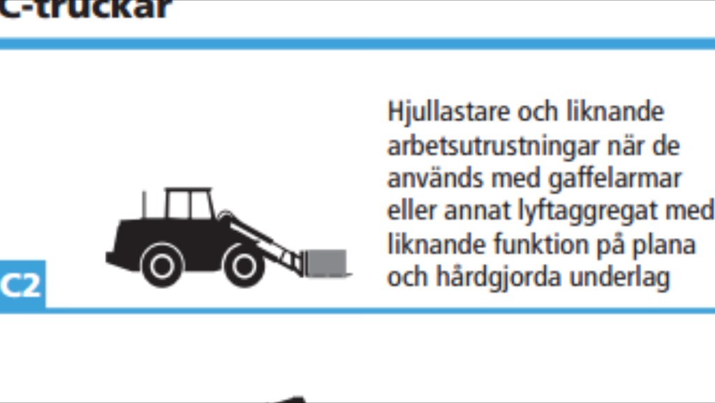

D09 skrev:
Behövs nog truckkort om du ska ha gafflar på en hjullastare?
Inte privat väl?
P

Om jag inte minns fel var det ok att flytta de flesta hjullastare ( och en del dumprar.. A eller B tror jag.) med b körkort men flyttar du den eller arbetar med gafflar så ska det finnas truckkort.
Tror den helt enkelt klassas som truck på något skumt sätt :)

Arbetsmiljölagen!
Det finns inga formella krav på truckkort ens på en arbetsplats, däremot finns krav på att den som kör truck ska ha kompetens att göra det, men det finns alltså inga formaliserade krav eller lagar kring det.

Man får väl köra vad man vill hemma hos sig själv i privat regi eller?
Arbetsmiljöverkets regler säger att dokumenterade teoretiska och praktiska kunskaper skall finnas då en anställd, i sitt jobb, skall framföra truck och arbetsgivaren har ansvaret att kunskapen finns.
I detta fallet tycker inte jag att det regelverket verkar relevant.
Arbetsmiljölagen gäller enbart då det finns ett anställningsförhållande - men den gäller då också närstående.

För att köra hjullastare hemma krävs som minst AM körkort (mopedkörkort klass 1 ).
Den räknas som jordbruksredskap / traktor då du har den privat .
Kör du hjullastare på en fabrik måste du ha C2 körkort ( industriell hjullastare som truck) .
Jag skulle kolla efter en gammal som har gått på ett snickeri eller båtvarv.
Jag inbillar mig att dom inte gått lika hårt som exempelvis ett metallgjuteri.
Men körkort är väl det som ger en person rätt att köra på allmän väg med grejjer, eller som yrkestrafik för exempelvis bönder som färdas på allmän väg mellan sina fält. "Hemma på gårn" får man väl köra hjullastare/traktor/dumper/moppe/jordfräs hej vilt hur mycket man vill? Eller? Jag kan ha fel...
Du måste ha körkort även på en bondgård , dom är ju ej inhägnade med staket som (typ Mantorp Park).
Det är samma villkor för bönderna som för alla andra..men om dom efterföljs det är en annan sak. :p
