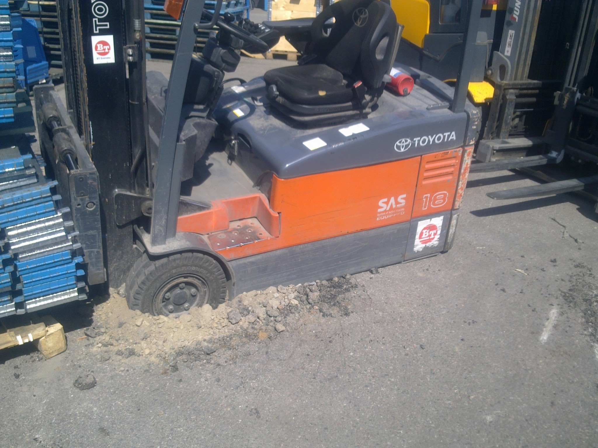

Jag måste hålla med alla andra i tråden, glöm idén med en vanlig motviktstruck.
För det första så väger även en liten truck flera ton eftersom den måste väga mer än lasten som den ska lyfta. Lägg där till lite hävarmar, marginaler o.s.v. Truckar väger bly! Fullastad så har den ungefär 90 procent av sin egen plus lastens tyngd på framaxeln. Det blir ett ganska så högt marktryck. Här kan du se en motviktstruck som har sjunkit igenom vanlig solvarm asfalt på mitt jobb.
Sen så har de aldrig någon fjädring, tvärtom så ska de vara så stumma som möjligt för att vara stabila. Och för det tredje så brukar de ha en markfrigång på bara några centimeter. Allt detta talar mot det som du vill använda den till. Truckar ska hålla till inomhus på absolut jämn betong, eller möjligtvis utomhus på jämn asfalt. Aldrig på grus.
Det finns däremot truckar som passar utmärkt för det som du vill, googla på teleskoplastare. Men priserna på dessa vill du nog inte veta.

Även om det redan konstaterats så fyller också jag på med att, Nej, en truck kommer nog inte fungera nåt vidare. Vi använder en truck på verkstaden för att flytta, ta emot och hantera gods i allmänhet. Men jag vet inte hur många gånger den kört fast nu, många är det iaf och det är på rätt bra underlag. Slutar alltid med att jag får hämta traktorn eller hjullastaren och dra loss den (bor på landet så jag har förmånen av att ha egna sådana där diselslukare
) och det är rätt tunga grejer att få loss.
Så jag föreslår också något i traktor/hjullastarväg, och med egen både traktor och hjulastare faller rekommendationen på hjullaster. Fruktansvärt mångsidig maskin, här hemma används den till alla möjliga sorters lyft, materialhantering, schaktning, återfyllning, arbetsplattform (snabbt att ta fram och fruktansvärt stadigt som arbetsplattform). Så under ett bygger ser jag väldigt många användningsmöjligheter.
Om inte tomten är planerad hade jag kikat på en "riktigt" hjulastare nånstans 6-11 ton för att försöka klara av så mkt markjobb som möjligt själv, och en stor skopa blir bra arbetsplattform, och en rejäl lyfthöjd. De går att hitta till överkommliga priser. Har själv en i 11-12 tons storlek, och den är faktiskt bra mkt smidigare än man kan tänka sig.
