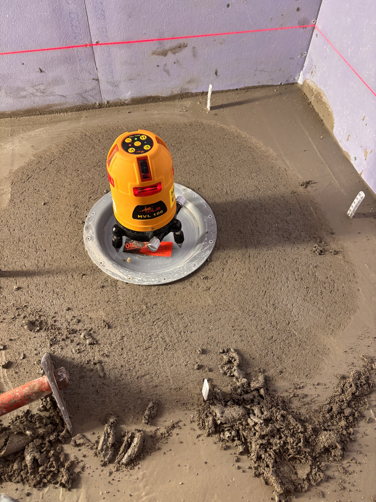

Hade helst haft 12mm direkt för vet inte om 10+2 är godkänt. Men planen är då att flyta 10mm nu. Helst lite till och att jag puttar bort lite från brunnen så det håller sig till 10mm just där (eftersom Floor Heat bara ska klara 3mm).
Med 10mm så kommer den i alla fall fylla helt under fläns för Jafos fläns är 3mm tjock.
Hade en idé i morse om att flyta allt 12mm och sen när lokala fallet vid brunn ska göras så kanske man kunde ta Killto Easyrapid eller vad det heter som går ner till 0mm. Men verkar som man får bygga max 5mm med det, och jag kommer väl gå upp till 8mm kanske för att få 20mm/m. Så blir väl att bara flyta allt med Floor heat ändå.
Golvet är reglat 220mm cc30 och spännvidd är bara 1,5m. Men kanske inte har betydelse (angående 10 vs 12mm).

Kan man inte flyta 12 mm över hela och sen skrapa ur nära brunnen från Brunn Kant och utåtså du blir lägre där? Alltså så det finns utrymme för 2-3 mm nästa lager. Eller är det jättejobbigt att skrapa ner 2 mm? Innan det stelnat helt förstås.
Har du sett på YouTube när de spacklar allt på en gång och sen skrapar fallet. Verkar inte helt hopplöst att skrapa bara man inte väntar för länge? Jag ska alltså inte spackla fall men bara göra lite lägre.

För en nybörjare så rekommenderar jag allt att spackla första lagret från golv upp till nivå av brunn . Sen lägger man en top. De under lättar . När du lägger toppen så kan du skopa/ösa ur vid brunn och lägga upp längs kanterna så du får ett själv fall i hela rummet . Absolut måste du skrapa fram fallet vid brunn .
Tyvärr använder jag ej heat df utan jag spacklar bara med deras plan vario . Osäker hur lågt man spacklar med heat df. Men går säkert ner till några mm den med
Menade inte att jag hade tänkt spackla allt i ett svep. Problemet är att anvisningarna inte går ihop med verkligheten. Men nu har jag spacklat första lagret. Kanske blev det kring 12mm överallt, kanske lite mer på några ställen. Hade i tre säckar vilket ska räcka för mer än mina 2,2m2.
Eftersom Heat DF bara går ner till 3mm kan man i teorin inte spackla första lagret upp till kanten (12mm) för då blir det ju 0mm där vid nästa lager. Så jag skrapade bort 3mm de närmsta 15cm runt brunnen.
I övrigt så kändes det väl sådär med flytspacklingen. Blandade åt det lösa hållet men tyckte det flöt trögt. Ser inte riktigt fram emot nästa spackling då det ska bli bra fall överallt. Då ska man tydligen blanda ännu trögare enligt förpackning. Får säkert skrapa lite och sen köpa Easyrapid och snygga till som tar 0-5mm.

Mät nu å klipp pinnarna där de skall vara . Har du skaffat en skopa så du kan ösa från brunn ? Även en tandad spackel spade är bra att ha .É ÉlPon skrev:Jag har primat med Start primer nyss och tänkte flyta ett platt lager idag.
Jag kör med K2 sen på tätskikt så kommer prima då med.

Men du har inte klippt nivåpinnarna ser det ut som. 🤔
