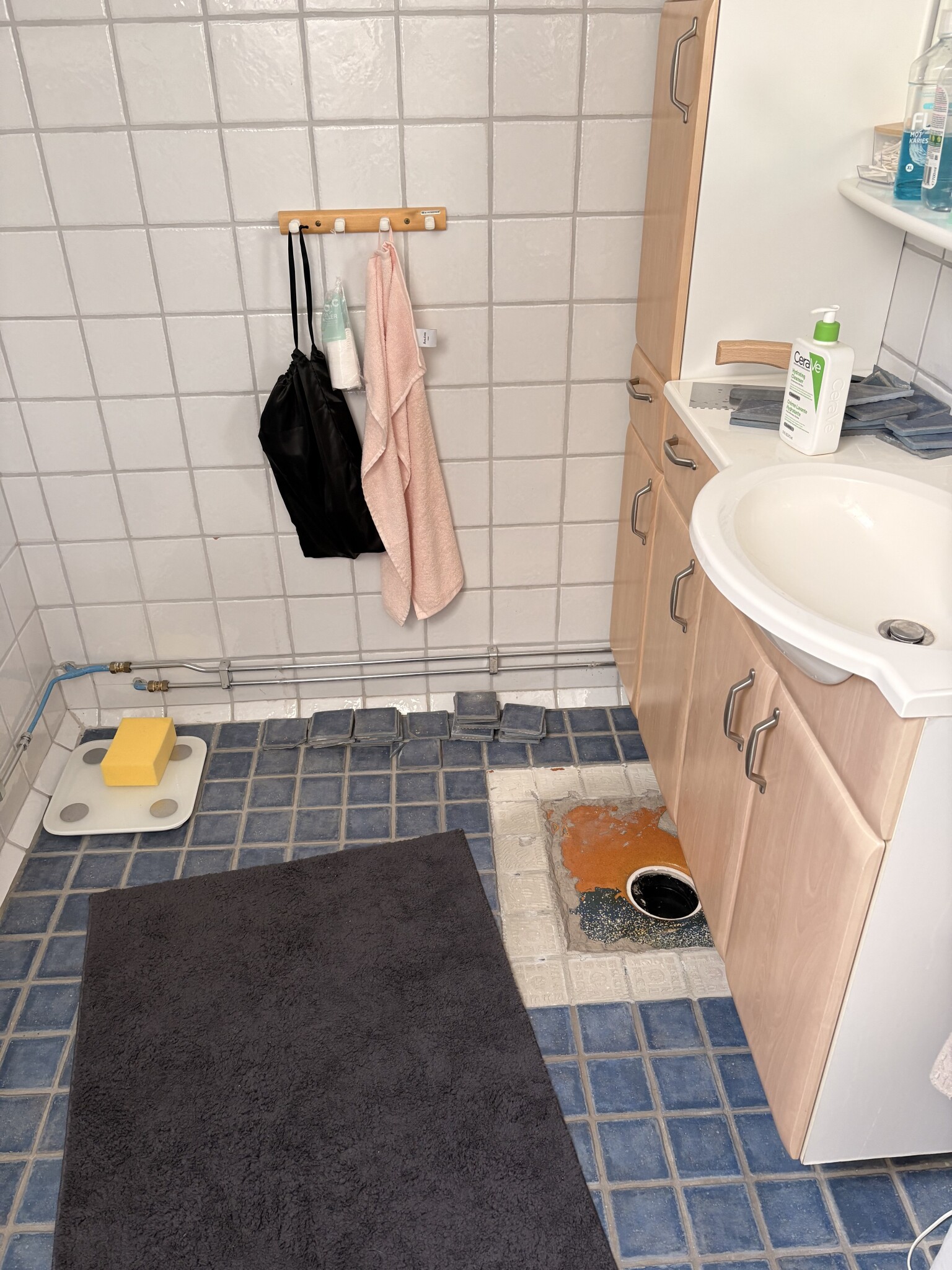

Vi har precis köpt och flyttat in i vår första bostadsrätt, för 2 månader sedan. Badrummet såg fräscht ut: kakel på både väggar och golvet, uppskattningsvis 10 år gammal. Det fanns också plats för ett badkar med inget golvbrunn.
Efter samtal med grannar fick vi veta att vi hade visst ett golvbrunn då alla grannar hade det, så vi satt igång med att ”gräva upp” golvbrunnen och beställa badkaret. Under utgrävningen upptäcktes det att kakel har legat direkt på en våtrumsmatta som var (eller blev under vårt arbete, lite oklart) skadad. Vi kontaktade en byggfirma för åtgärd och fick veta att man absolut inte får kakla med flytspackel direkt på en våtrumsmatta och att vi ska bygga om hela badrummet för att kunna fixa tätskiktet som all dess tid under kakel inte var tät. Hantverkaren säger att det är högst troligt ett dolt fel och att vi ska kontakta säljaren och kräva ersättning.
När jag läser online om dolda fel står det mycket om skador, vilket är inte aktuellt för oss: det upptäcktes av en slump.
Mina frågor:
1. Finns det krav på att skada har uppkommit för att det ska anses som ett dolt fel?
2. Det är högst troligt inte säljaren utan ägare innan dem som byggde allt detta: kan det var ett problem för oss för att få ersättningen?
4. Något annat vi behöver tänka på? Har ni tips?

Nej, det är ett ganska litet badrum och där fanns bara en toalett och en handfat, dvs ingen dusch eller badkar. Golvbrunnen för badkaret var inkaklad och osynlig, och vi hoppades på att det fanns men visste inte 100% när vi köpte lägenheten. Senare fick vi tag på en gammal energideklaration där det stod om att golvbrunnen fanns dock på ett helt felt ställe i badrummet.
Samtidigt är golvbrunnen i sig inget fel på. Felet är ju att det var kaklat med flytspackel direkt på våtrumsmatta. Dvs, även om golvbrunnen skulle vara synlig skulle användning av badkaret orsaka skador, så det var nog tur att det var inkaklad och ingen skada har uppstått. Det gör dock inte felet mindre fel enligt mig.
  • Badrum med blått kakelgolv, synlig golvbrunn vid sidan om ett vitt handfat, hagar och handdukshängare på väggen.
