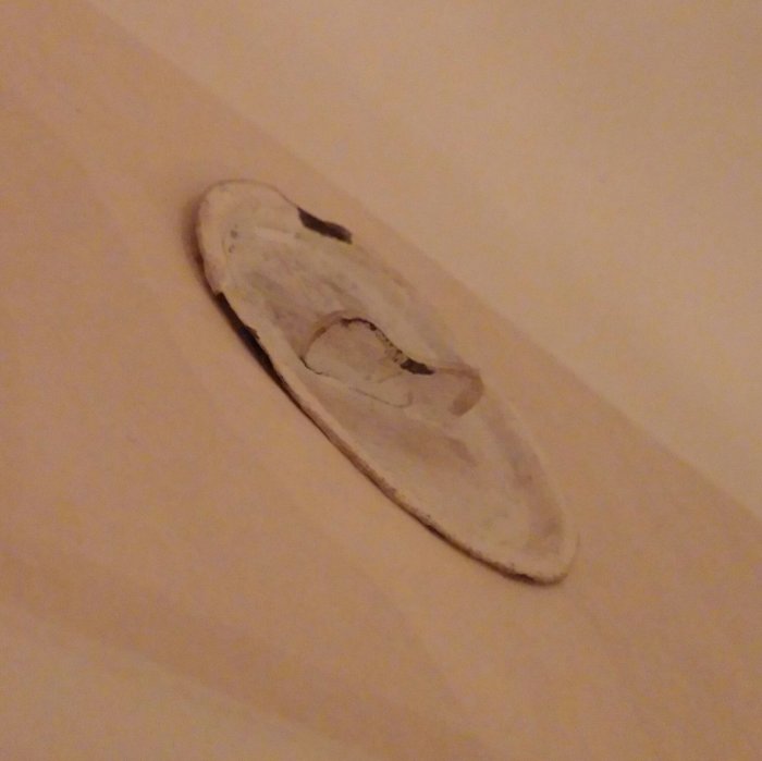

Jaja, nu är jag sent in tråden, och det är ju ganska hopplöst att komma med vettig input längre, och jag vet inte ens om TS läser fortfarande.
Och att börja mota alla felaktigheter som har påståtts i grind är helt omöjligt nu.
Men jag skulle kunna ge lite av mina tankar.
Jag kan t.ex. nämna att i bilden med två blå och en gulgrön till takuttaget så är den ena blå en kort 1dm stump som sen är ihopvirad med en konex till två vita.
Då är detta i princip garanterat nolla, och troligen vit som nolla i hela lägenheter (men man kan inte lita på det, men då vet man vad kollar av först).
Och då har lägenheten svart som fas i så fall, det är den vanligaste kopplingen i Uppsala (där jag varit och grejat i många gamla lägenheter), men tvärt om mot det vanligaste i Stockholm.
Ungefär varannan stad har svart som nolla (t.ex. Sthlm) och varannan har vit (t.ex. Uppsala)
Sen den andra blå är ju då tändtråden, och det är en väldigt vanlig färg på tändtråd under 50-60-talet i rörinstallationer. De andra vanliga färgerna är grön FK och gul FK.
Så egentligen inget speciellt konstigt, man kan t.o.m väldigt lätt försvara denna koppling såsom fullkomligt korrekt, fast själv skulle jag satt en stump vit FK istället.
