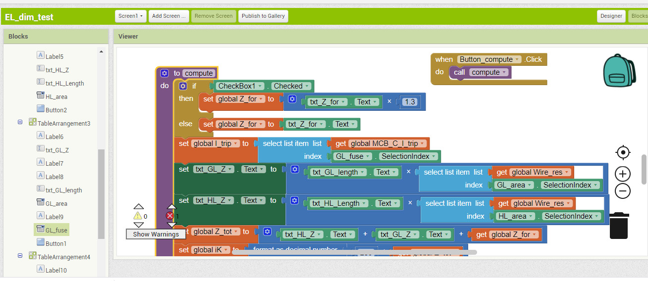

Men såhär ser blockprogrammeringen i appinventor ut:

Jag har hackat ihop en liten början till app för android, mest för att testa lite, och lära mig MIT app inventor.
Det är väldigt yxigt nu, och finns bara en säkringstyp att välja (och jag har än inte riktigt löst hur det ska fixas).
Jag har inte blivit helt vän med allt i programmeringsverktyget. Har t.ex. inte hittat något event för när man skrivit in text i textbox klart, så jag blev tvungen att lägga till lite onödiga knappar.

Appen är utvecklad med MIT app inventor dvs drivs av Massachusetts Institute of Technology. Utvecklingsverktyget togs fram av Google, men numera är det skänkt till MIT, som underhåller verktyget.

Jag körde detta lite för att ha någon riktig uppgift att testa och lära mig utvecklingsprogrammet med.
Det är faktiskt lite coolt, efter man gjort lite design och programmerat lite block (allt webbaserat) så kan man ansluta telefonen över sitt wifi och provköra, och då kan man ändra i program och design och det förs direkt över till telefonen, blir lite som en realtidsdebugger.

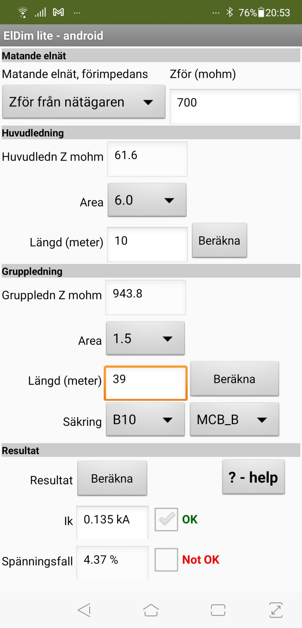

Nu har jag utvecklat programmet lite, det börjar bli smått dugligt nu.
* Lite förbättringar på gränssnittet och utseendet.
* Nu går det att välja diazed samt MCB B och C.
* Förhoppningsvis saknas det räknefel nu. (men det går att diskutera hur jag valt att räkna).
* Jag började med en hjälp/info-sida, men formatering av större mängd text blev inte bra, så jag ska kolla upp andra sätt att göra detta, kanske som bild ...
Jag vet inte hur appen beter sig med skärmar med annan upplösning, jag har 1080p bredd, där funkar det bra.
Den bifogade filen är som förra gången en .apk, som jag döpt om till .txt för att lura forummjukvaran att acceptera. Ladda ner, byt ändelse till .apk, skicka till telefonen för installation.

Jag har bråkat som bara den för att få appen att automatiskt beräkna när man angivit ledningslängd i text-rutan. Men gått bet, jag hittar inget event som triggas av det.
Därför de två trista "beräkna"-knapparna bredvid textrutorna.
Man kan trycka vilken beräkna-knapp som helst, alla gör samma sak - beräknar alla data.

Räknar appen även på belastningsförmåga eller det är en kommande feature?
Sen vad gäller beräkningar så har jag gjort enkelt för mig.
Jag har satt att MCB B behöver 5xIn för trip inom 0,4s
och MCB c 10xIn
Sen har jag använt tabellerade värden från IEC-norm för diazed
47, 82, 108A etc, för 6, 10 13A osv ...
Ledningsresistanser har jag använt max tillåten ledningsresistans som kabeltillverkarna har att hålla sig till (t.ex. 12,1 mohm/meter för 1,5mm2).
Jag har helt skippat att räkna med reaktiva komponenter, utan det är rent resistivt, (fastän jag skriver Z ...
Sen har jag bara lagt ihop alla Z (R) Zför + Zhuvudledn + Zgruppledn.
Och 230/ Ztot ger Ik max, vilket ska vara större än I för säkringarna.
Jag har alltså helt skippat att räkna med k för säkringar, det borde väl vara OK?
Men saker jag skippat, men kanske borde ha är:
Har inte med spänningsfaktorn c någonstans.
Jag har multiplicerat uppmätt förimpedans med 1,3 som kompensation för varma ledningar, men det borde kanske varit 1,2 ,,,?
(Hur är det, anger nätägaren alltid förimpedans för varma ledningar ifall med begär värdet av dom?)
Jag har ingen omräkning/kompensation för varma ledningar på huvud och gruppledning, det borde jag kanske lägga in ..?

Du tänker på uppvärmning ..?E El-Löken66 skrev:
Nej, det är en uppenbar brist nu.
Komplexiteten ökar också dramatiskt då, ty då måste även förläggningssätt tas med, matas in av användaren.
Men det är annars den naturliga fortsättningen, ty nu kan man mata in en 1,5mm2 ledning och ha 25A säkring till denna och appen meddelar "OK" bara gruppledningen är tillräckligt kort.
Men det är ju alltså långt ifrån OK.
Om jag skulle försöka mig på att beräkna belastningsförmåga, kan denna tabell vara något som duger att använda?

Det borde var good enough. Faktorerna är ett ungefärligt medelvärde av de tabellvärden som anges för alla olika slags förläggningssätt.
Jag tycker ändå att de faktorerna verkar lite ... hm, fel ...
Nominell I för 1,5 mm2 = 19,5 A
Faktor vid förläggning i isolerad vägg = 0,5
Ger max 19,5 * 05 = 9,75A säkring för vanlig kabel eller FK i vägg. Det mesta i Sverige är feldimensionerat då ...

Jag tolkar "FK i vägg" som faktorn 0.75.
0.5 gäller för ledningar begravda inne i isolering, och den är ungefärlig...
