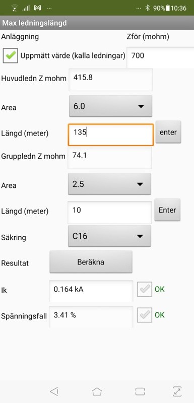

Jag har hackat ihop en liten början till app för android, mest för att testa lite, och lära mig MIT app inventor.
Det är väldigt yxigt nu, och finns bara en säkringstyp att välja (och jag har än inte riktigt löst hur det ska fixas).
Jag har inte blivit helt vän med allt i programmeringsverktyget. Har t.ex. inte hittat något event för när man skrivit in text i textbox klart, så jag blev tvungen att lägga till lite onödiga knappar.
Ett rent fel finns redan i denna version, jag har räknat med resistans för enkel ledare i huvud och gruppledning, så impedansvärdet ska dubblas egentligen. Skriver man 40m lång huvudledning så motsvarar det alltså en 20 meter ...
Appen är utvecklad med MIT app inventor dvs drivs av Massachusetts Institute of Technology. Utvecklingsverktyget togs fram av Google, men numera är det skänkt till MIT, som underhåller verktyget.
För att installera appen så måste man tillåta inst av okända 3-partsappar i sin telefon, ladda ner den bifogare filen, byt filändelsen .txt till .apk (Ty byggahus filuppladdare tillåter inte ändelsen apk), och få in den i telefonen på något vis.
Appen kräver inga speciella behörigheter eller åtkomster i telefonen. Men den är ju från USA/Google/MIT, så NSA har väl garanterat krävt att få en bakdörr inopererad antar jag.
Jag vet som sagt ett rent fel, i övrigt har jag knappt provkört eller kontrollerat något, så det kan finnas både stora och små fel. Och allt är väldigt yxigt, ej aptitligt gränssnitt etc.
Jag körde detta lite för att ha någon riktig uppgift att testa och lära mig utvecklingsprogrammet med.
Det är faktiskt lite coolt, efter man gjort lite design och programmerat lite block (allt webbaserat) så kan man ansluta telefonen över sitt wifi och provköra, och då kan man ändra i program och design och det förs direkt över till telefonen, blir lite som en realtidsdebugger.
Hur jag nu går vidare med detta vet jag inte riktigt. Jag misstänker att det kan dra ut jättelångt i tiden ifall jag ska föra detta i hamn, det kanske t.o.m rinner ut i sanden.
Men vi börjar såhär, jag tycker ändå det är lite kul att visa upp vad jag hackat ihop.

Jag tror jag vet nu hur jag ska lösa detta, men har inte provat konceptet än.Mikael_L skrev:
En brist med denna enkla version är att det finns ingen gräns på hur stor säkring man kan välja till vilken ledningsarea man än valt. Bara ledningarna är korta nog.
Dvs det räknar endast på villkor för automatisk frånkoppling samt spänningsfall, det räknar inte på värmeutveckling.
Någon okunnig användare skulle ju kunna tro att det är OK med 20A säkring till 1,5mm2, bara för att det står OK i rutan.
Men det komplicerar det hela flera dimensioner mer ifall man ska kunna peta in förläggningssätt.
En screenshot måste jag ju också skicka.
