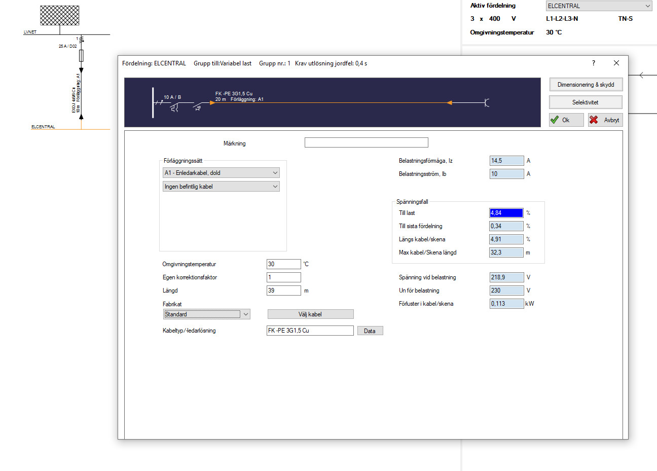

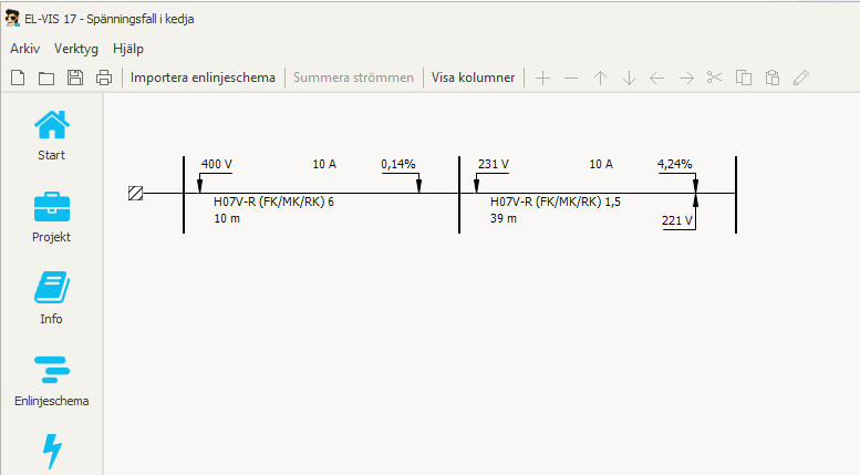

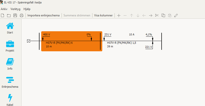

Kopierade din beräkning i Elvis, landade på 4,1% spänningsfall med förläggningssätt A1 på både huvudledning och gruppledning. Dock framgick inte nätägarens IK3 av bilden, så den har jag inte räknat med.
Edit: Jaha, elvis summerade uppenbarligen inte underliggande laster när spänningsfallet beräknades för huvudledningen. Nu satte jag 10A på gruppledning och 10A på huvudledningen (dvs att dom 10A som går genom gruppledningen är tillagda på huvudledningen)
Landade då på 4,24%

Men något är nog fel i den uträkningen, spänningsfallet längs kabeln är högre än hela kedjan.
Edit: Gick tillbaka till Elvis, jag hade ju angivit 10A som en 3-fasbelastning på huvudledningen. Ändrade till 1-Fas och då vart resultatet precis som ditt Mikael, 4,37%

Prova att sätta temp till 20°C.K KjellTimell skrev:Inte jag heller, men man vart ju nyfiken!
För skojs skull gjorde jag samma test i Febdok och det blev ytterligare ett sätt att räkna.
Dock är ju Febdok 40 resor mer avancerat än Elvis så det kan ju vara skit bakom spakarna.
