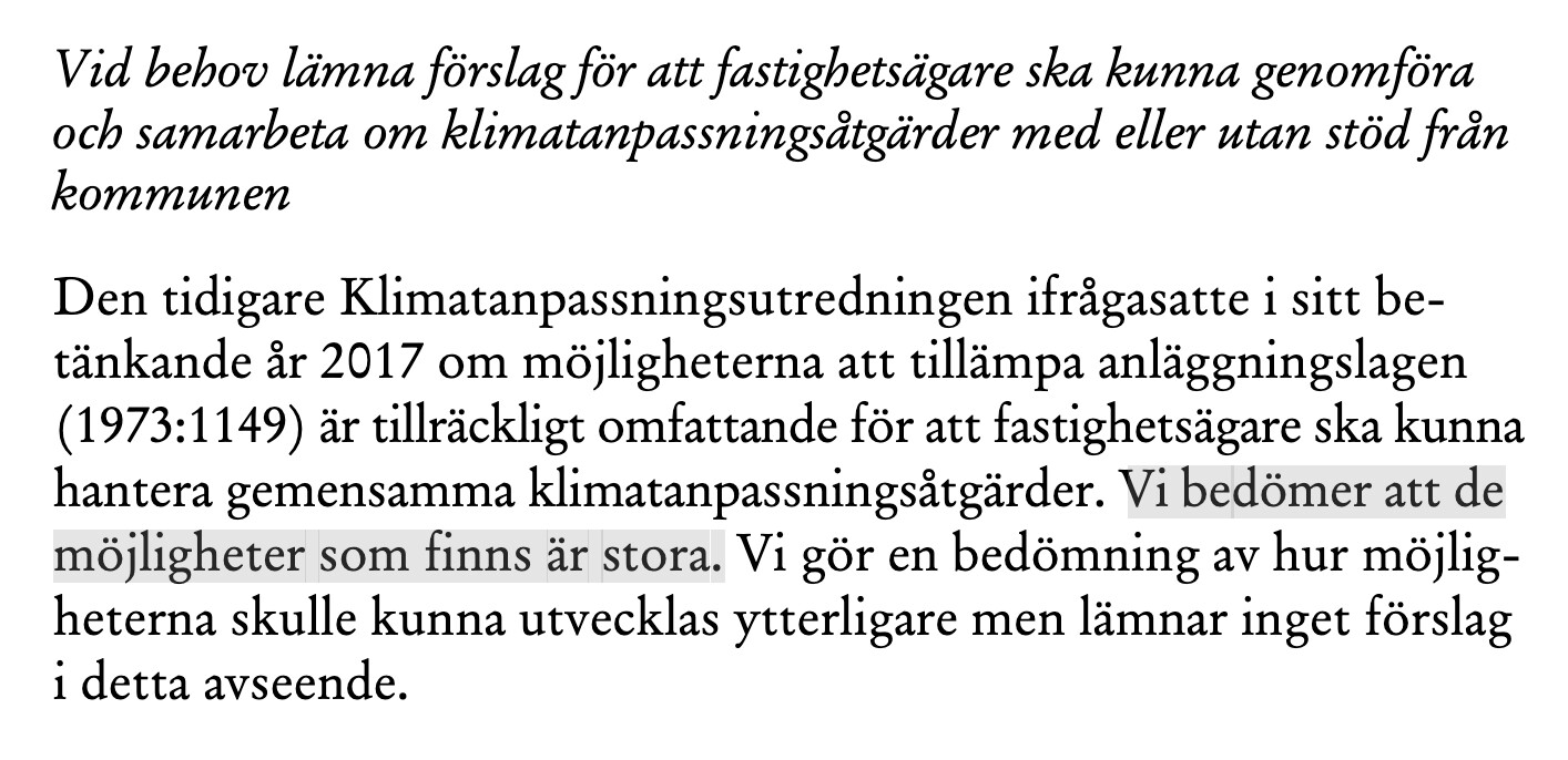

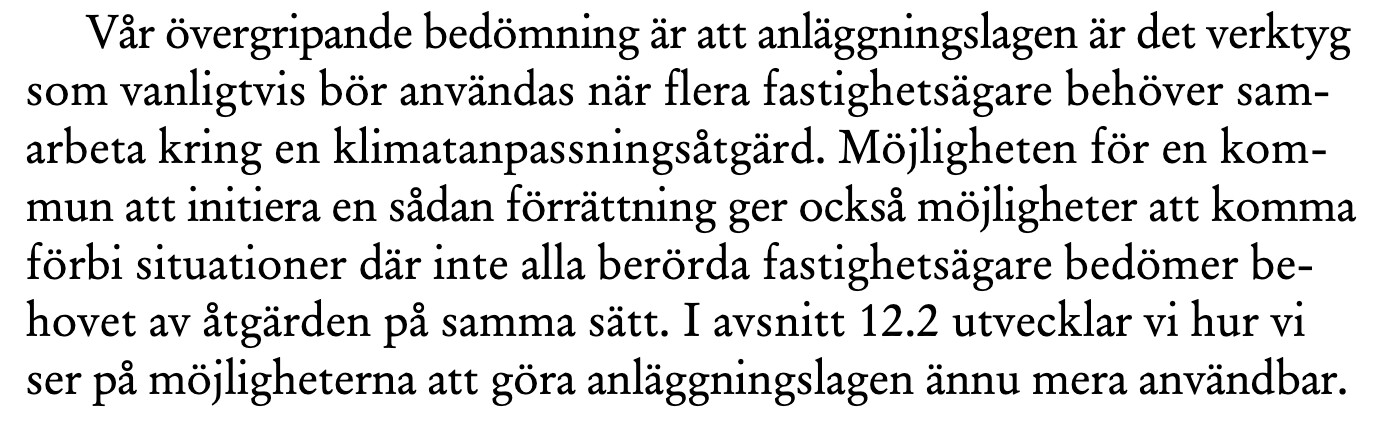

Så nu har jag tittat lite på utredningen och den hamnar i samma slutsats som jag angående anläggningslagens möjligheter:
Vidare:
https://regeringen.se/contentassets...attningar-for-klimatanpassning-sou-202551.pdf
Regeringens utredare återupptäcker således juridiska lösningar som utvecklades redan på 60-talet är på plats sedan 70-talets första år. Det är redan löst.
