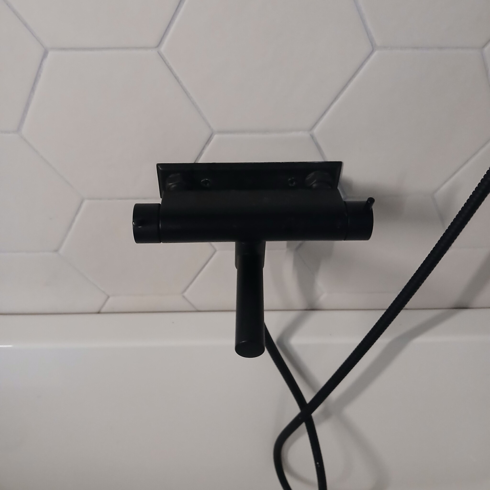

I Plats för bad och dusch får INGA rör komma ut ur vägg förutom de som är direktkopplade i blandaren.
Vad betyder "direktkopplade"? På bilden går rören som kommer ut ur väggen direkt till blandaren, enligt vad jag kan se. Betyder "direktkopplade" att det inte får finnas skarvar?
Paul-Staffanstorp Paul-Staffanstorp skrev:
Han kanske vill utföra ett fackmässigt arbete enligt gällande branschregler där inga rör får komma ut i platsen för bad & dusch... 🤓🙃
I våra duschar kommer rören ut ur väggen bakom blandaren och går direkt till blandaren? Kallas det för "direktkopplade"?
Det är dock platsen för dusch, så det borde väl inte heller vara tillåtet?
Direktkopplade betyder just vad ordet säger... de är kopplade direkt in i blandaren oftast via ett blandarfäste. ;) ...och detta är ju det enda som då är godkänt enligt BKR.
Detta jag omnämnde i inlägg #17
Men i inlägg #16 är länken till GVK regler och de nämner ju att en kopplingsbricka är godkänd för sargblandare på badkar och duschkabin så jag vet inte hur de ställer sig till om det går rör från kopplingsbrickan till en blandare för i min värld är det same same but different.
Direkt in i blandaren betyder väl bara att det inte får finnas skarvar? Eller finns det en regel om maximal rörlängd?
Jag får dock inte riktigt ihop det med regeln om att rör inte får dras i "plats för bad och dusch". En duschblandare sitter ju helt klart på den platsen.
Rickard.
Svart duschblandare monterad direkt på kakel i badrum, med rör som går neråt mot badkaret.
Detta är "direkt i blandaren"
Rör får såklart dras i duschen men dom får inte komma ut GENOM väggen i duschen om dom inte kommer ut som bilden visar.
Sorry men nu känns det som trolleri och förstår du inte det enkla så bör du nog hålla dig ifrån badrumsrenoveringar för jag och branschreglerna kan inte förklara det på ett tydligare sätt. 🙏🏼
P
OK. Tack för illustrationen. Maximal tillåten rörlängd är cirka 3.5 cm, alltså.
Så där ser det ut, ungefär, i våra duschar. Det betyder väl att försäkringsbolaget inte kommer att krångla vid en eventuell vattenskada, antar jag.
(Jag tror dock att åldersavdraget blir så stort att vi nästan kommer att hamna på minus i försäkringsersättning. :-))

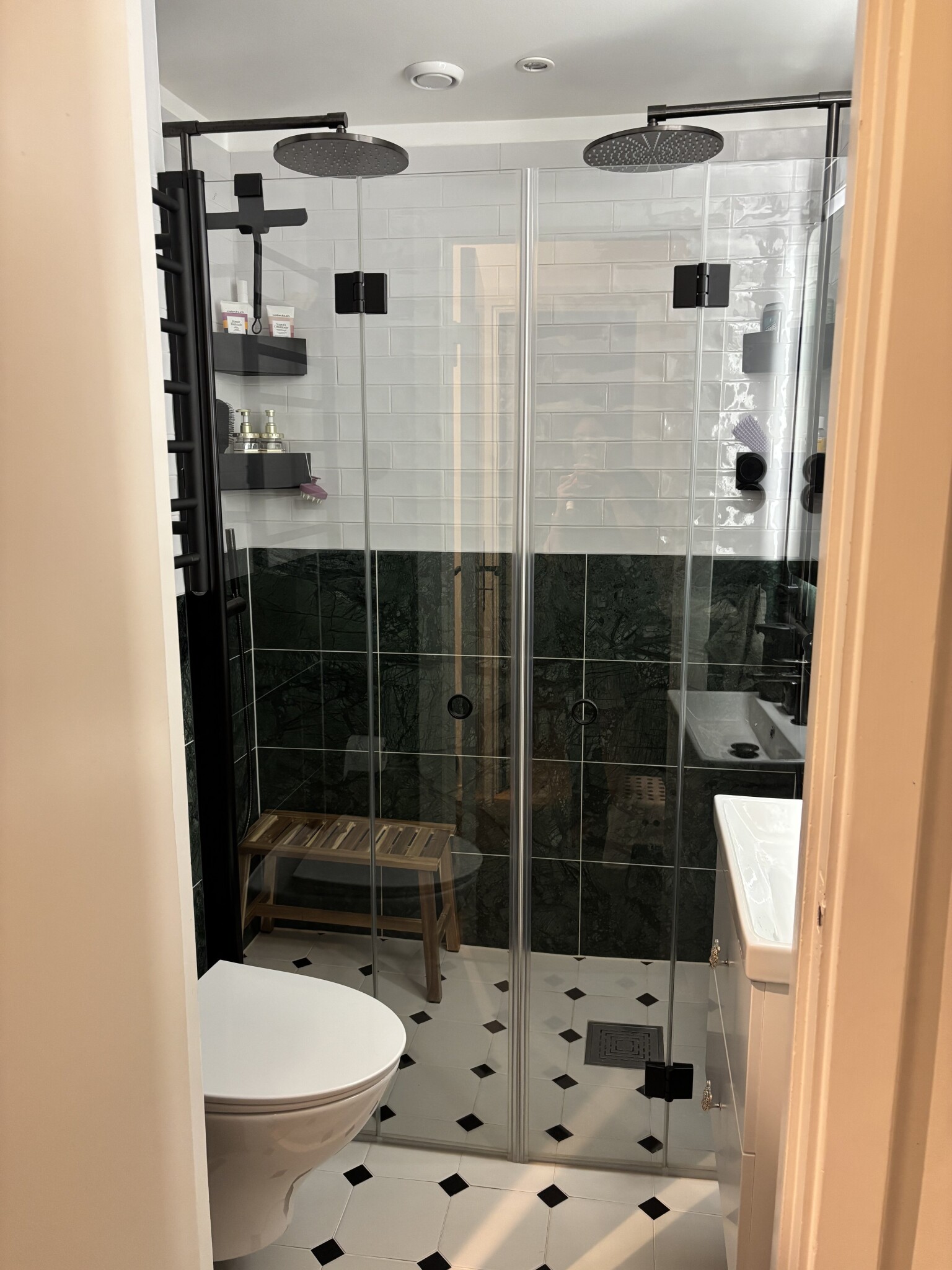

Tänkte blåsa lite liv i tråden med en uppdatering. Renoveringen löpte på i cirka 10 veckor. Vi fick en annan projektledare som hjälpte oss att få till ett badrum med dubbeldusch.
  • Modernt badrum med dubbeldusch, glasdörrar, vit och grön kakelvägg, och ett vitt handfat bredvid toaletten.
