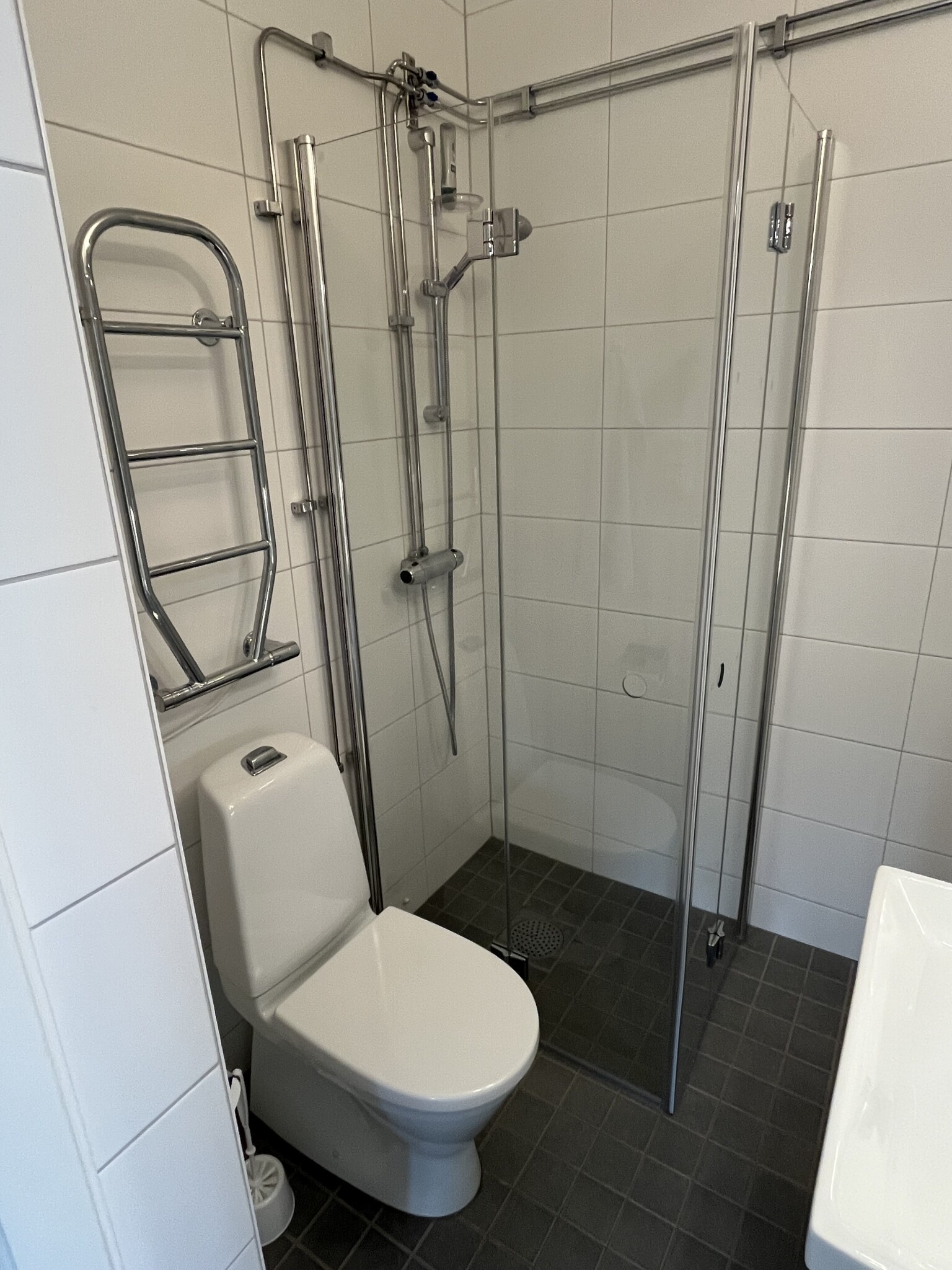

Jag har nog funderat på samma sak och undrat varför dom kommer ut här i takhöjd mitt i duschhörnet. Estetiskt gillar jag ju inte att alla rör dragits där uppe men jag kanske bör förstå att det kan vara fördelar också...ingå hål behövde göras i fästprofilerna för dom vikbara dusch dörrarna, inte heller skvalpar det tvål & vatten på rören när man duschar, blir lite lättare att städa och göra rent väggarna än om rören gått i golvnivå
  • Badrum med duschhörn, duschdörrar och synliga rördragningar i takhöjd. Vägghängd toalettstol och handdukstork i metall.

Uppdatering: mycket otrevligt samtal med herr VVS, som menar på att de behöver skarva i den bärande väggen om rören ska flyttas som kan göra att vatten läcker ner till grannarna. Han vill då att vi tar ansvaret för det. Samtidigt som föreningen inte har några dokument på att en flytt ej skulle kunna gå. Får vika mig eller byt firma helt enkelt

Jävla trams...
Kommer rören inne i väggen uppifrån kan man ju plocka ut befintliga rör närmre taket och använda dem utan skarvar.
Kommer de från vänster kanske man kan flytta dem tillräckligt för att få en större duschyta.
Dolda skarvar får man inte ha på tappvatten.

Men det är i alla fall en snygg rördragning. Det är inte varje dag man ser att det varit någon som faktiskt vet hur en bockapparat fungerar och dessutom kan göra flera bockar i följd utan en massa kopplingar. De verkar tillhöra ett utdöende släkte. De yngre är drabbade av presskopplingens hämnd.

Ja, det är ju bara att bocka ut dom om det finns plats nog i väggen.

Precis... om de kommer uppifrån som sagt men det vet man ju inte förrän man frilägger dem lite men han är väl för lat för att göra detta och då är det ju enklast och säga att det inte går istället för att försöka tillfredsställa kundens önskemål... jäkla sopa som sagt. ;)

Jag antar att du inte menar TS bild för den rörläggaren hade de nog hittat på gatan. ;)
Men i inlägg #32 såg det väl bra ut. :)
Är sjukt nöjd med att jag samarbetar med en rörläggare som verkligen kan bocka rör. ❤️

Självklart. TS bild är raka motsatsen av en fin dragning.
Att bocka två parallella rör ett flertal gånger är en konst då minsta avvikelse skiker "klåpare" lång väg.
Som yrkesskadad rörbockare som numera ofta bor på hotell, kollar jag omedelbart in rördragningen i badrummen. Ofta är det rena klåpare som varit framme.
