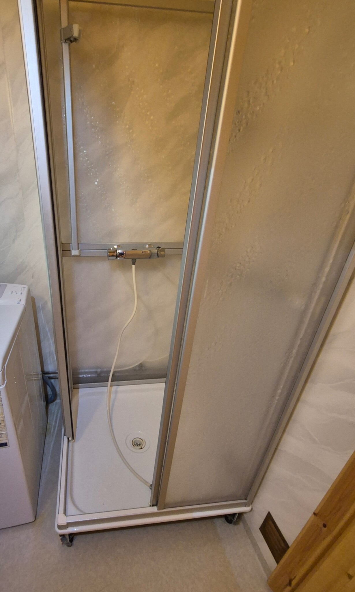

Vi har idag en duschkabin som är skrymmande och ful som vi vill byta ut mot en snygg vikbar rund duschvägg 80x80cm
I badrummet är det plastmatta och våtrumstapet samt utanpåliggande rör.
Tänker mig en duschvägg med metallprofil mot vägg, där man kan borra hål för rören.
Rören bygger ca 28mm från vägg.
(Tvättmaskin ska flyttas)
Är det någon som har tips på var jag kan hitta något som passar ?

Det är inte så att duschkabinen finns där för att tätskikten inte är täta?
Cider och 1 till
Jag försökte hitta något åt min mor för några veckor sedan, det är i princip omöjligt. För 80x100 finns ett fåtal som är upphöjda så att rören hamnar bakom karet, men för att få något utbud så måste du upp i 90xNågot
Både våtrumsmattan och vårtrumstapeten är i bra skick med svetsade hörn.
Det är även fall mot golvbrunn, spillrör från övertrycksventil har även utlopp på golv
Utrymme under ett diskbänksskåp med synlig rördragning och golvbrunn, våtrumsmatta med fall mot brunnen; spillrör syns.

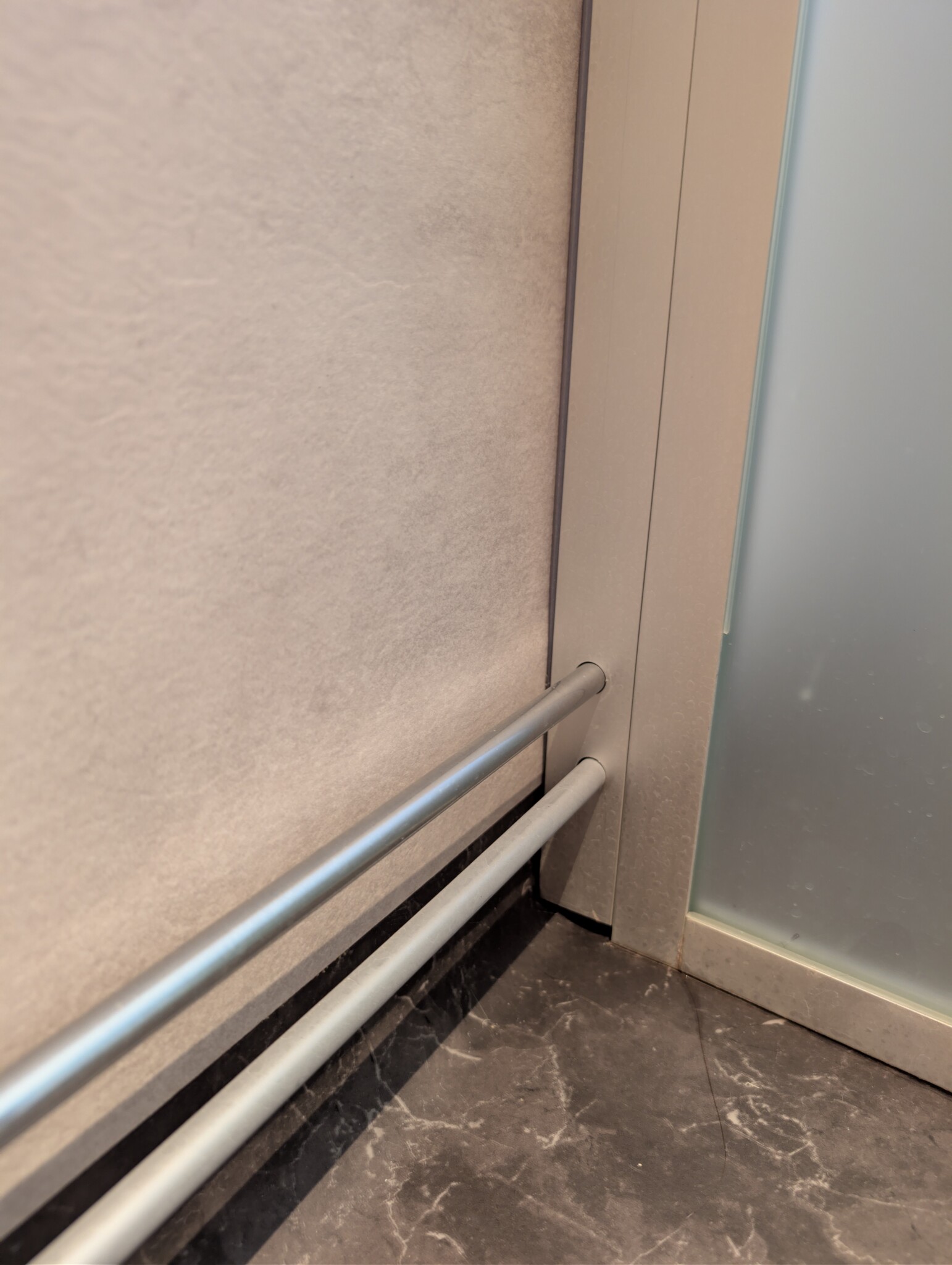

I alla fall bättre tillverkare t.ex. INR, Svedbergs och Macro Design har antingen tilläggsprofiler för att få ut glaset från väggen och ge plats för utanpåliggande rör eller profiler som är expanderbara för att ge plats för rören.

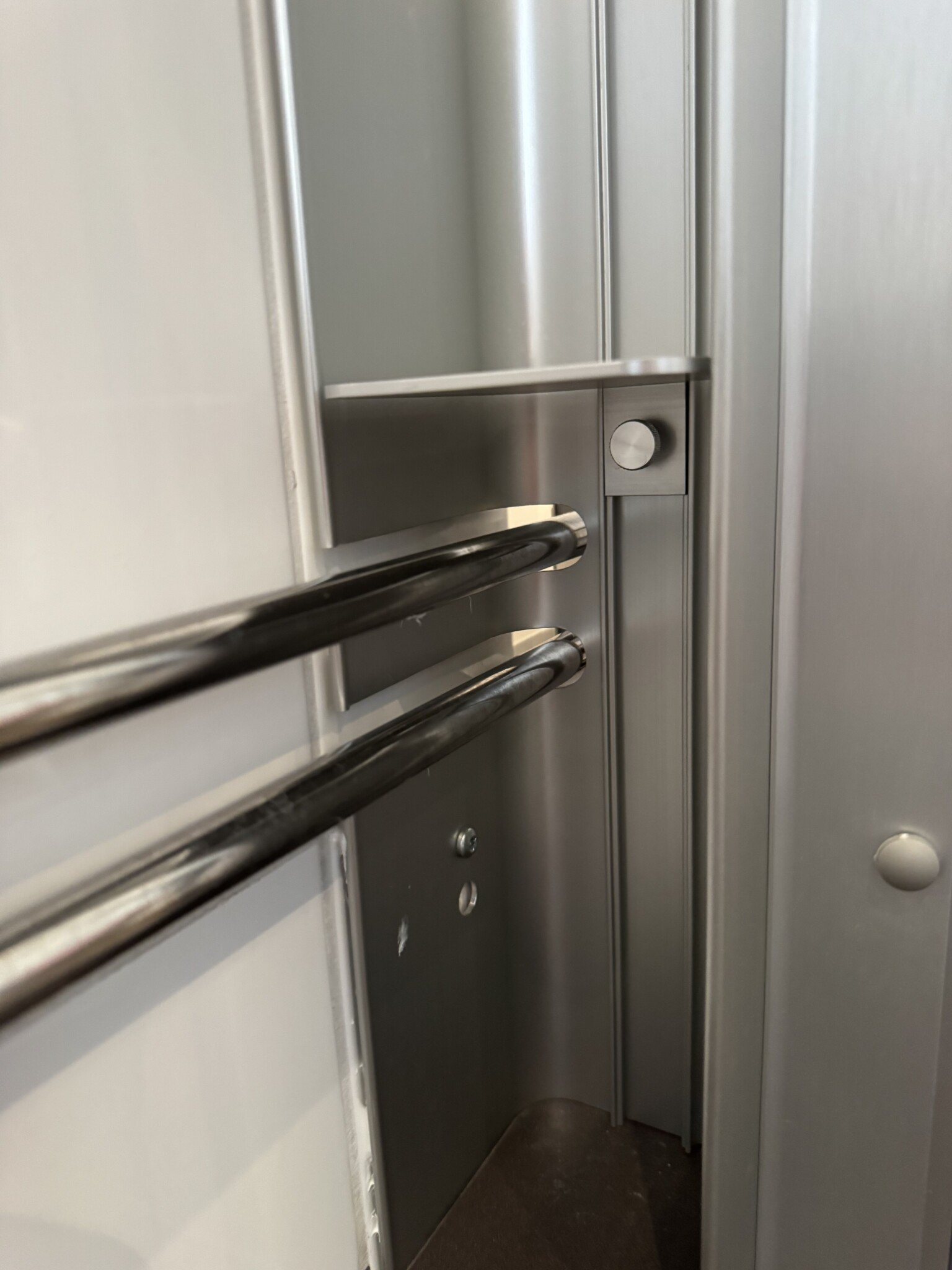

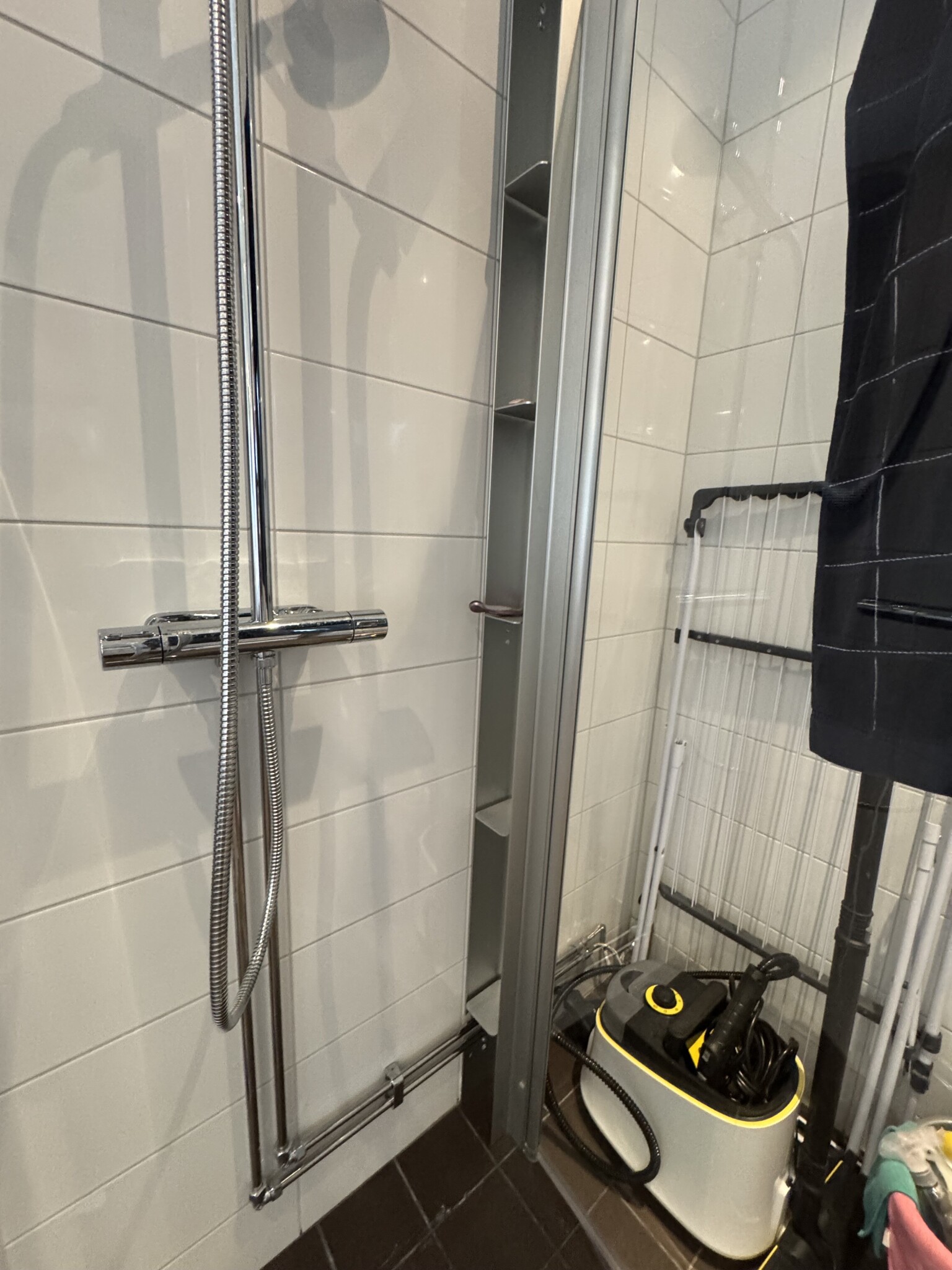

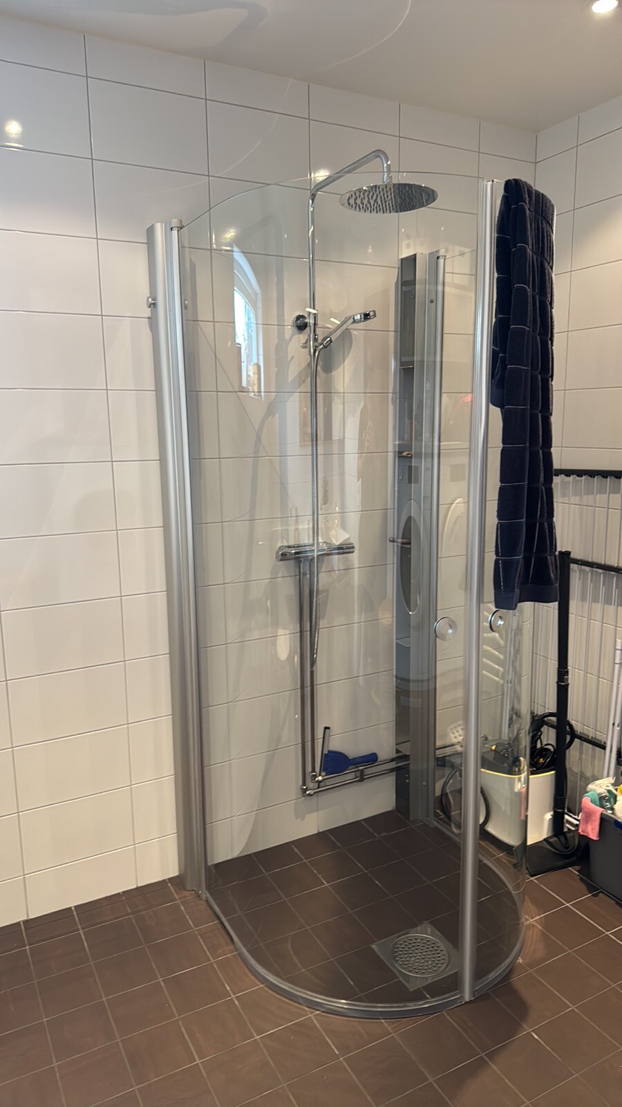

Jag har nyss installerat en duschvägg INR Monument hemma, har precis för mig att det går att göra uttag för rör i AL-profilerna upp till 30 mm. Själv monterade jag även två INR Pile för att komma ut längre från väggen, gick fint att ta upp slitsar i dem för vattenrören. Kan bidra med bild om intresse finns.
/Göran

Lägga gärna upp en bild
/Torbjörn
