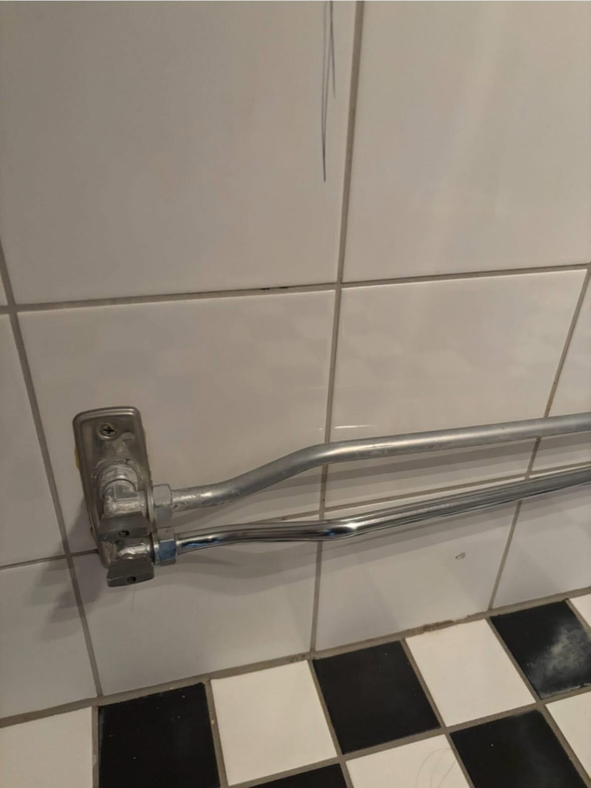

Jag är igång med renovering av fjärde badrummet i mitt liv och har anlitat firma för en del av jobbet.
Jag fick veta av VVS:aren att vi måste ha duschhörna då rören på bilden inte får bli blöta eftersom skador som hemförsäkringen ej täcker kan uppstå.
Jag är i behov av en second opinion då detta gör att vi får en liten dusch, trots att vi har mycket mer plats än så.
Tacksam för all input!
  • Kromade vattenrör installerade på vitt kakelvägg i badrum, med svartvit rutigt kakelgolv synligt.
Peter787
Tål inte vattenledningarna vatten?
Är det bild före renoveringen? Ska inte allt inklusive det som syns på bilden bytas ut?
MrBugge
Har byggaren glömt tätskiktsmanchett för rören som kommer ur väggen, eller vad är han rädd för?
Festlund och 2 till
Det vi fått till oss är att dessa rör inte får vara i våtzonen där vi har duschen. Detta är innan renovering och allt ska bytas ut.

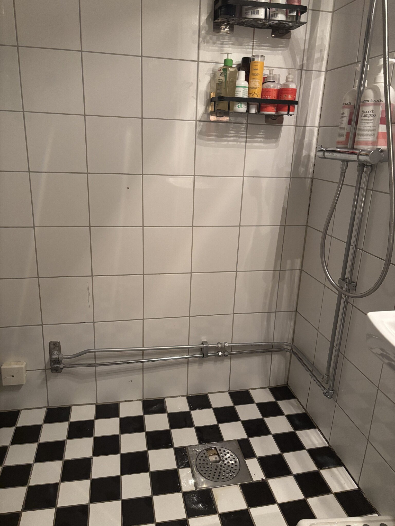

Tog en bild längre ifrån så att ni får helheten. Så tacksam för feedbacken vi fått redan!

Eldosan till vänster bör nog vara utanför våtzonen.
Gazz och 4 till
Helt korrekt, och den kunde pluggas igen, men rören fick absolut inte bli blöta…
Det har stått ett badkar där tidigare?

håller med, stambyte för 15 år sen
Stämmer! Och innan dess duschhörn

I Plats för bad och dusch får INGA rör komma ut ur vägg förutom de som är direktkopplade i blandaren.
Har ni duschdörrar så går gränsen där de sitter så bara inkommande vattnet kommer utanför dessa så är det lugnt.
Svårt och se på dina bilder men jag upplever att det är 20x20 på väggen idag och då kan ni ju ha en dusch som är 1000mm lång iaf och det är väl stort.
Dock nog trängre på andra sidan då ni haft badkar tidigare så troligen bara plats för 700mm på det hållet om ni inte kan ändra layout och plats för vasken.

Han kanske vill utföra ett fackmässigt arbete enligt gällande branschregler där inga rör får komma ut i platsen för bad & dusch... 🤓🙃
