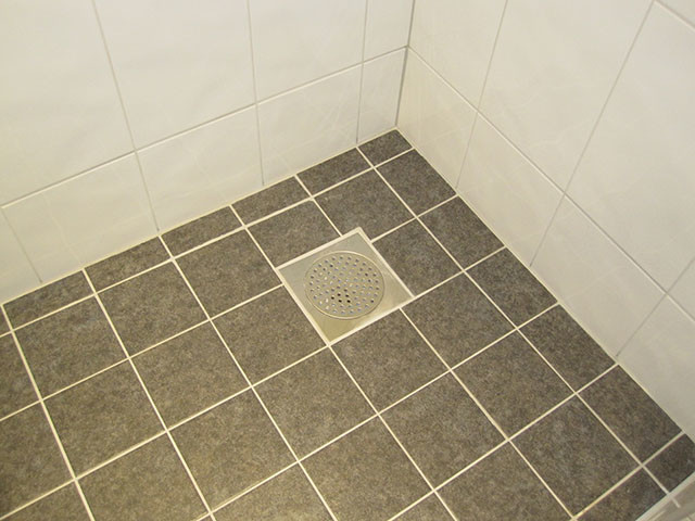

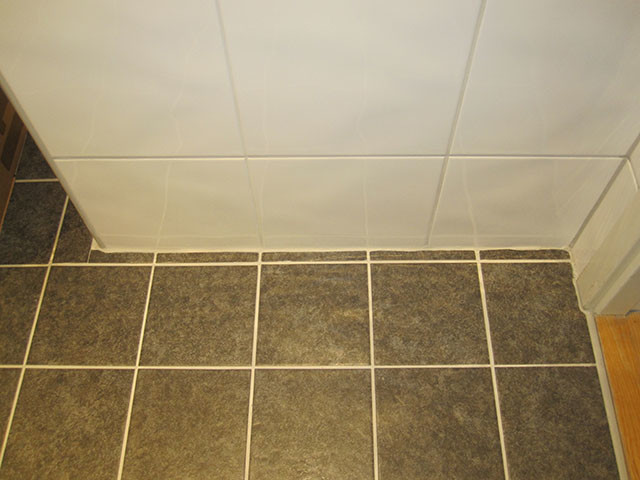

Uselt utförd badrums renovering
Intressanta bilder fr Lars_M där alltså 3 plattsättare är överens om att det här är ett väldigt bra hantverk om jag förstår dej rätt? Jag har gjort vårt badrum i källaren själv förutom att dra vatten och avlopp (har ju som sagt en riktigt duktig rörmokare) drog inte el själv heller, det gjorde en elektriker (klasskompis fr högstadiet till min ena son) som gjorde ett bra jobb. Det var första gången jag kaklade en hel vägg, första gången jag kaklade i en dusch där golvet har fall mot brunnen. Första gången jag spacklade fall i en dusch också. Golvet blev väldigt bra, inga plattor är högre/lägre än dom andra och fallet blev kanon. Däremot är det en del nybörjarmissar när det gäller kaklingen, speciellt i duschen men det ser inte värre ut än vad dina bilder visar alla fall. Utifrån det tycker jag man kräva mer av ett sk. proffs, speciellt när jag kollar bilderna som "bodyman29" bifogat. Om jag kan få översta raden kakel lika hög borde väl ett hantverkarproffs klara det också? Även om det mesta inte syns när man möblerat och hängt upp handdukar å sånt borde ett hantverkarproffs kunna avsluta väggkakel och golvklinkers med lika stora plattor så att skarven blir rak. Men hjälp av en tumstock och en kakelskärare går det att göra
Nä det är nog bästa jag lär mej koppla vatten och avlopp också utifall min rörmokare dör
....och hur lång tid tog du på dig när du satte plattorna?Jan-Å skrev:Intressanta bilder fr Lars_M där alltså 3 plattsättare är överens om att det här är ett väldigt bra hantverk om jag förstår dej rätt? Jag har gjort vårt badrum i källaren själv förutom att dra vatten och avlopp (har ju som sagt en riktigt duktig rörmokare) drog inte el själv heller, det gjorde en elektriker (klasskompis fr högstadiet till min ena son) som gjorde ett bra jobb. Det var första gången jag kaklade en hel vägg, första gången jag kaklade i en dusch där golvet har fall mot brunnen. Första gången jag spacklade fall i en dusch också. Golvet blev väldigt bra, inga plattor är högre/lägre än dom andra och fallet blev kanon. Däremot är det en del nybörjarmissar när det gäller kaklingen, speciellt i duschen men det ser inte värre ut än vad dina bilder visar alla fall. Utifrån det tycker jag man kräva mer av ett sk. proffs, speciellt när jag kollar bilderna som "bodyman29" bifogat. Om jag kan få översta raden kakel lika hög borde väl ett hantverkarproffs klara det också? Även om det mesta inte syns när man möblerat och hängt upp handdukar å sånt borde ett hantverkarproffs kunna avsluta väggkakel och golvklinkers med lika stora plattor så att skarven blir rak. Men hjälp av en tumstock och en kakelskärare går det att göraNä det är nog bästa jag lär mej koppla vatten och avlopp också utifall min rörmokare dör

Ja visst är det märkligt att (många) hantverkare inte har någon kvalitetskänsla.
För det första kan man gissa att golvet lagts EFTER det att väggarna kaklats vilket inte är optimalt ur estetisk synpunkt. Det kan dock finnas andra, praktiska, skäl till att man gör så. Tex att man är hantverkare och i första hand är ute efter att göra jobbet så snabbt och enkelt som möjligt.
Lägger man golvklinkers först kommer ojämnheterna i skarven (=felmätningarna och latheten att inte kapa exakt efter väggens/golvets ojämnhet) mot väggkaklet inte att synas i någon större utsträckning då kanten på klinkerplattan hamnar innnanför väggkaklet. Detta pga att ojämnhetena inte hamnar i blickfältet på samma sätt och dels pga liten kontrast mellan det vita kaklet och fogen.
Ska man nödvändigtvis lägga klinkers sist så är det för övrigt inga som helst problem att få en rak och fin kant, även om väggen är ojämn.

Jag skrev "detta är vad man kan förvänta sig" inte att det var ett bra hantverk. Jag ville veta om jag skulle driva frågan vidare men kom till slutsatsen att det skulle kosta mer än jag har att vinna.Jan-Å skrev:
I rättvisans namn är det lurigt att titta på macro-bilder av skarvar och fogar. Här är mer normala bilder på större delar av mitt badrum, där de skarvat klinker. Detta är tydligen vad jag får leva med.
Man märker vilka som är hantverkare, de som försvarar de bifogade bilderna.
Men jag kan säga så här att min kostnad blev 126000 kr inkl nya rör och kakel.
Enligt mig är detta dyrt för ett badrum och då ska man kunna kräva att fogsprånget är rakt.
I det här fallet tror jag att min hantverkare tjänade in dom pengarna genom ha bråttom.Han debiterade ett jobb som tar 10 dagar och gjorde det på fem dagar.
Det som har hänt nu är att han först föreslog att byta de plattor som är värst.
Detta går jag inte med på då försäkringsbolaget inte tillåter delreparationer.
Börjar man bryta plattor så skadas fuktspärren och badrummet blir då inte intakt mot fukt.
Sätta en mjukfog är nästa förslag detta är nåt som går emot BKR:s riktlinjer då det blir lätt svartmögel och det är svårt att underhålla.
